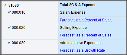

在「客戶檢視」中,您可以檢視並管理模型中的客戶與子客戶。包含子科目以在標準財務科目中提供其他明細。例如,在「SG 總和 A 費用」中,您可以包含「薪資費用」、「銷售費用」和「管理費用」的子帳戶。如此一來,您可以追蹤並報告這些不同的元件。每個子帳戶都會顯示在「帳戶檢視」和各自的財務報表中。
子帳戶索引鍵與名稱
子帳戶 ID 會顯示在主要帳號之後,並以冒號分隔。主要帳號會驅動模型的會計完整性。如果有相關帳戶,則其為第一個小數位數後的兩位數。子帳戶 ID 位於冒號之後的結尾。

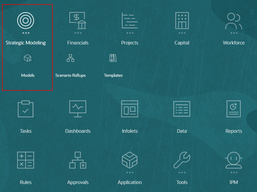

  1. 在 Planning 首頁中,按一下策略模型化,然後按一下模型檢視。

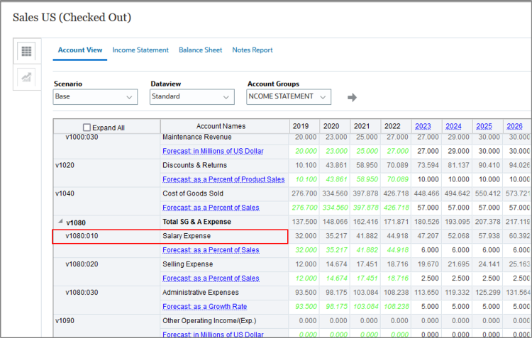

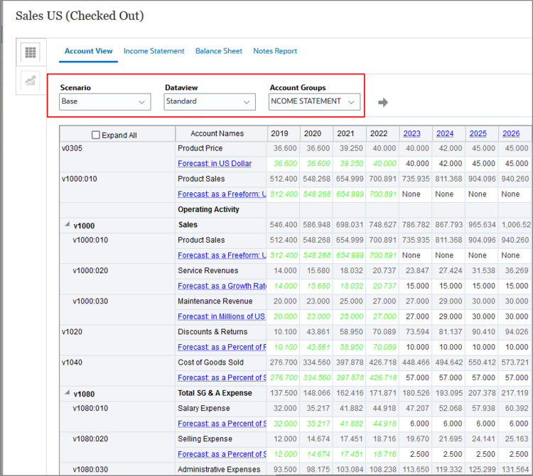

  5. 在帳戶檢視中,依下列方式設定 POV:
    • 案例:基礎
    • 資料檢視:標準
    • 科目群組:收入對帳單
    帳戶檢視 POV

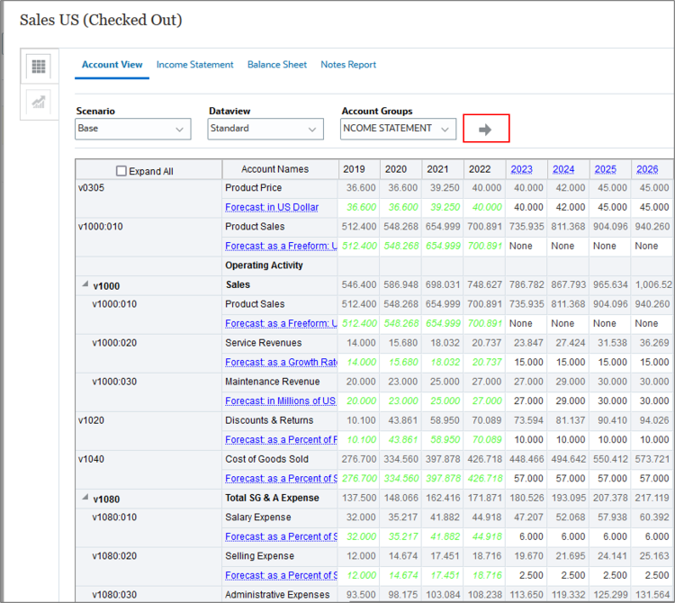

  6. 按一下 (「重新整理」圖示) 重新整理 。
  7. 重新整理客戶檢視
  8. 捲動至 v1080 。請注意,薪資費用科目是 SG 與 A 費用總計的子科目。其帳號包括主帳戶 1080 和子帳戶 10 。
  9. 選取「薪資支出」科目
複查損益表子科目
在本節中,您可以複查「損益表」科目的子科目。

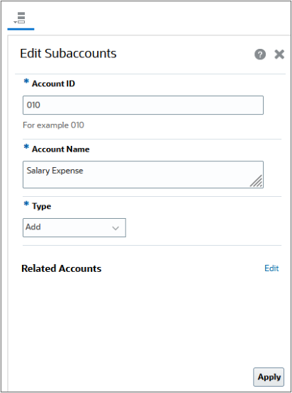

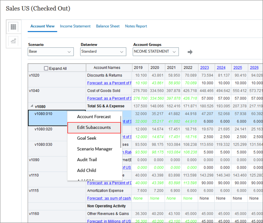

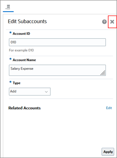

  1. 在 v1080:010 上按一下滑鼠右鍵,然後選取編輯子帳戶。
  2. 用滑鼠右鍵按一下帳戶並選取子帳戶

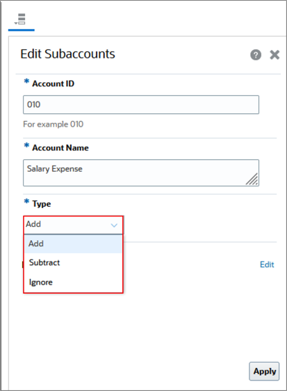

  3. 複查子帳戶資訊。子帳戶會顯示在「帳戶 ID」中,而且帳戶名稱會顯示在「帳戶名稱」中。類型設定為「新增」。薪資費用的值為累加值,並增加「SG 與 A 費用總計」值。
  4. 子帳戶框架
  5. 開啟類型下拉式清單。對於子帳戶,您可以選取「減去」從其父項減去值,或者如果子帳戶獨立於其父項,則可以選取「忽略」。
  6. 類型下拉式清單
  7. 將類型設為新增,然後按一下 X 以關閉子帳戶。
  8. 關閉子帳戶

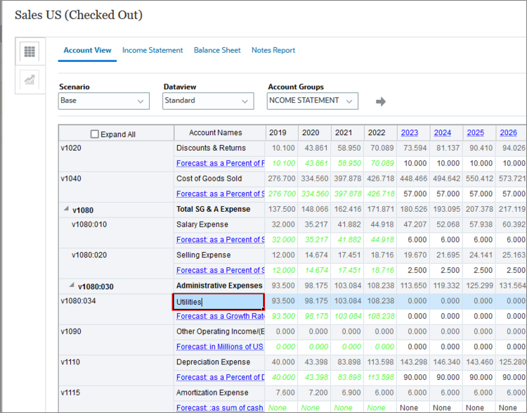

透過新增子成員來新增子帳戶

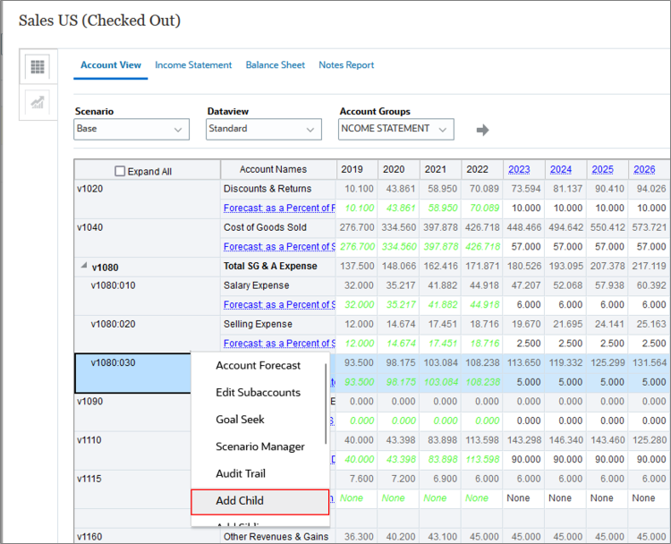

您可以藉由將下階或同階成員新增至選取的科目,以將子科目成員新增至科目階層。在此區段中,您可以新增子項成員來新增公用程式子帳戶。

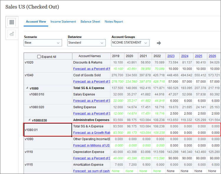

  1. 在 v1080:30 上按一下滑鼠右鍵,然後選取新增子項。
  2. 新增子女

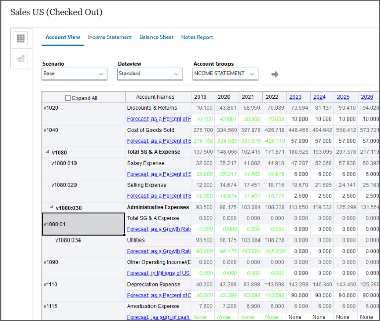

  3. 請注意,這裡會顯示一個新資料列 v1080:01 。
  4. 已顯示新的子科目

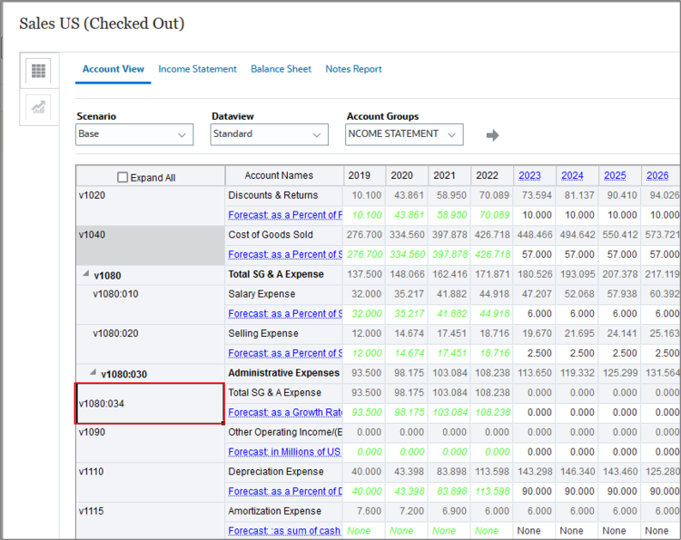

  5. 選取 v1080:01 ,並將帳戶 ID 從 01 變更為 034 。
  6. 變更帳戶 ID

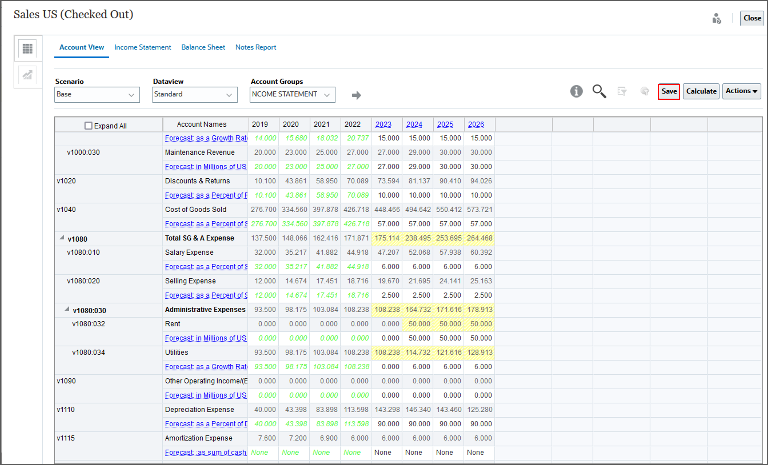

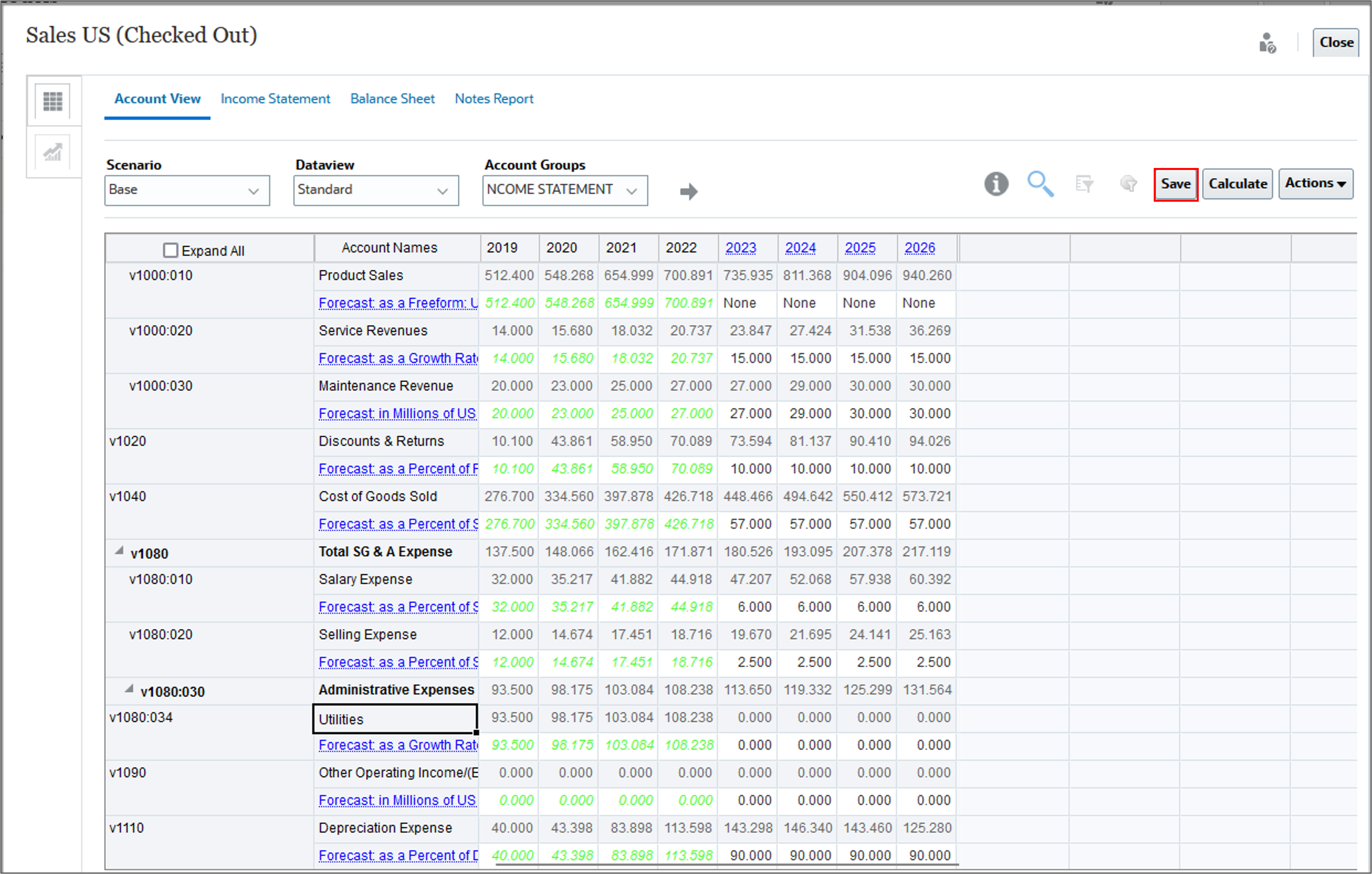

  7. 在 v1080:034 資料列中,將帳戶名稱從總 SG 與 A 費用變更為公用事業。在此情況下,您將個別追蹤「公用事業」的費用資料,但會累計至「管理費用」。
  8. 重新命名帳戶
  9. 按一下儲存。
  10. 儲存子帳戶

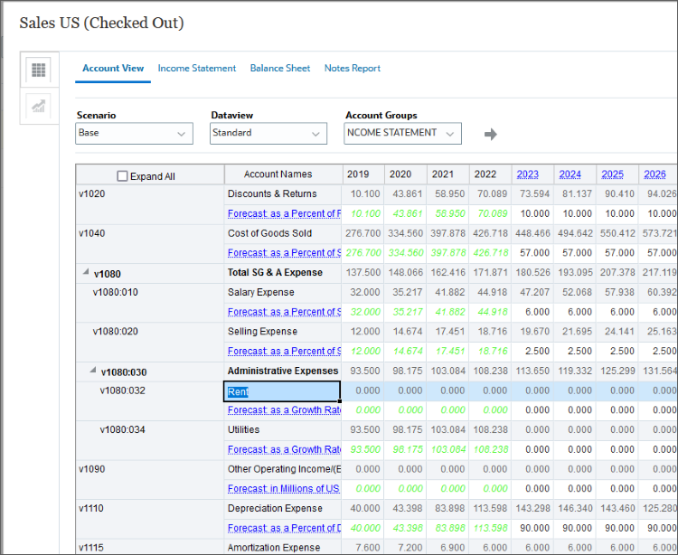

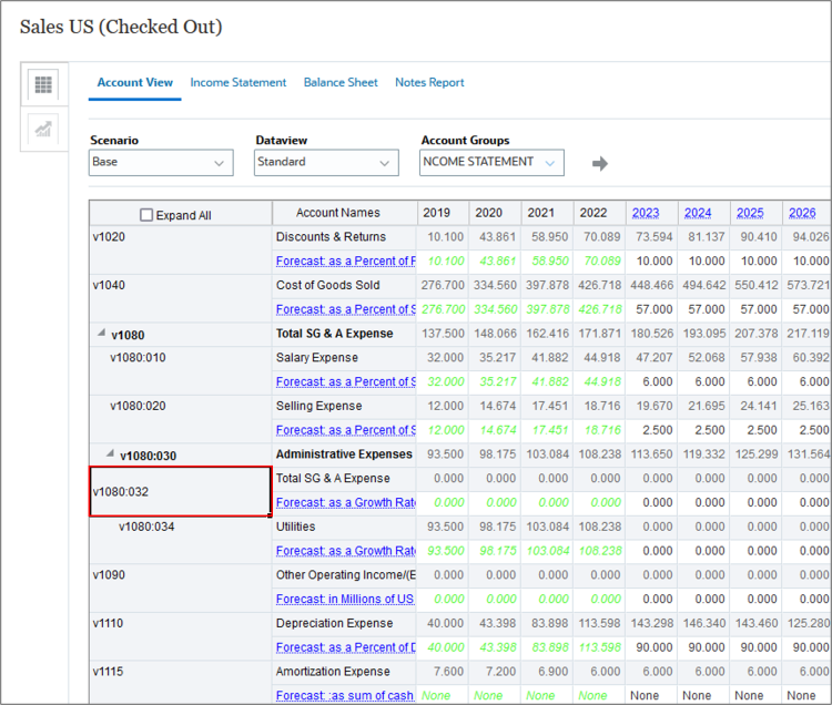

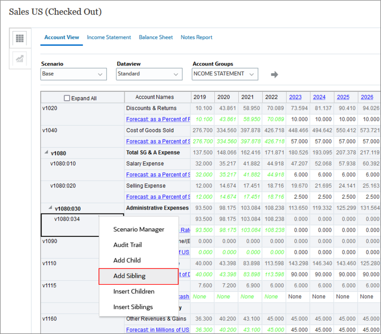

新增同階成員以新增子帳戶
在本節中,您使用同層級成員新增子帳戶,以分別追蹤「租金」的費用資料。
  1. 在 1080:034 上按一下滑鼠右鍵,然後選取新增同層級。
  2. 新增同層級
  3. 在新增的資料列中,選取 v1080:01 。
  4. 選取同層級資料列

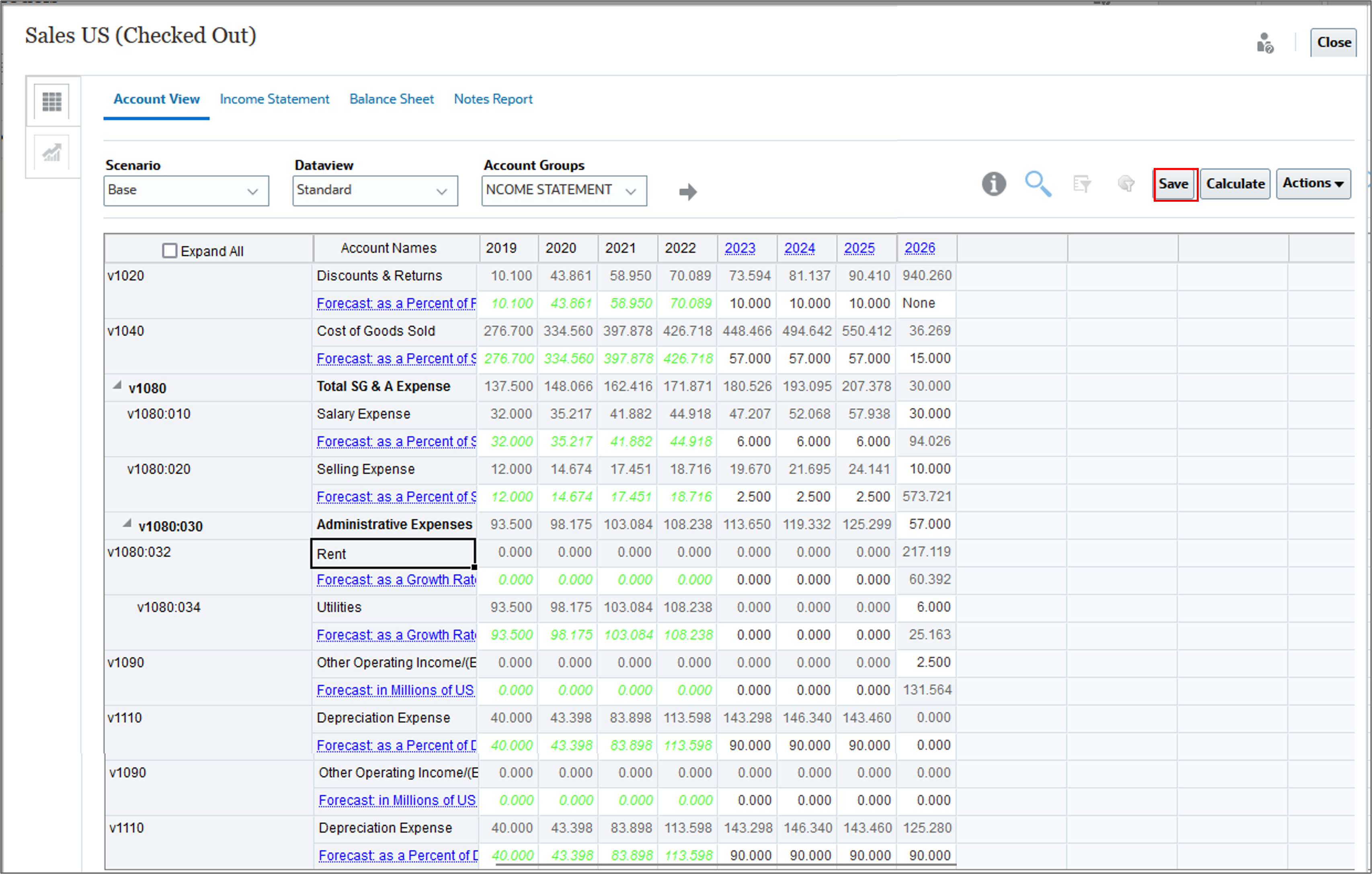

  5. 將帳戶 ID 從 01 變更為 032 。
  6. 變更子帳戶 ID
  7. 將資料列的「帳戶名稱」變更為租金。
  8. 變更子帳戶名稱
  9. 按一下 儲存。
  10. 儲存變更

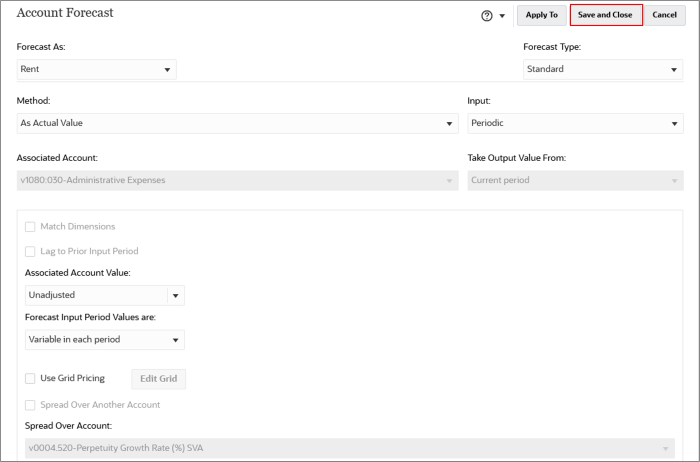

變更預測方式

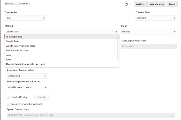

在此區段中,您可以變更「租金」子科目的預測方法。

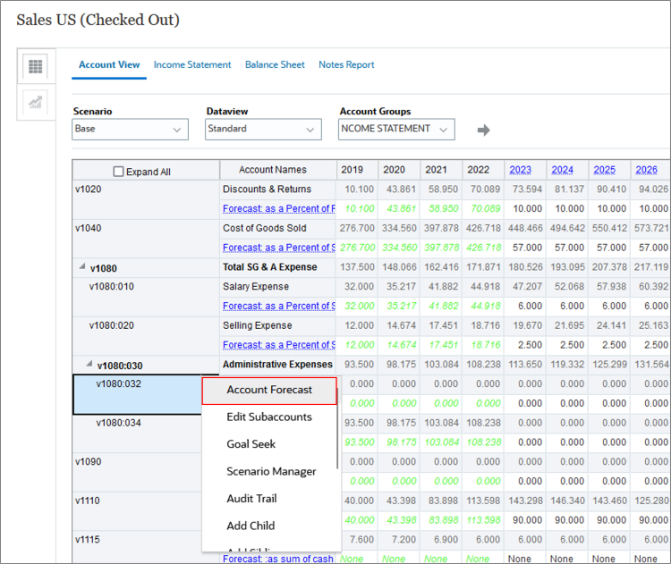

  1. 在 1080:032 上按一下滑鼠右鍵,然後選取帳戶預測。
  2. 新增同層級
  3. 在「帳戶預測」對話方塊中,將預測方法從成長率變更為為實際值。
  4. 新增同層級
  5. 按一下儲存並關閉,以關閉「客戶預測」對話方塊。
  6. 新增同層級

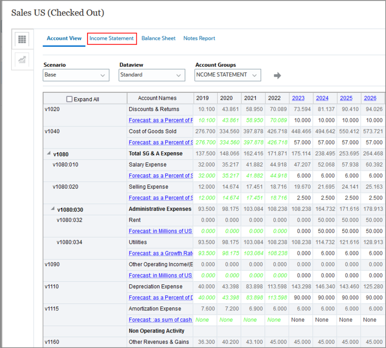

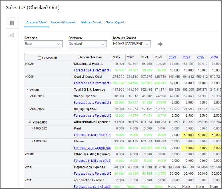

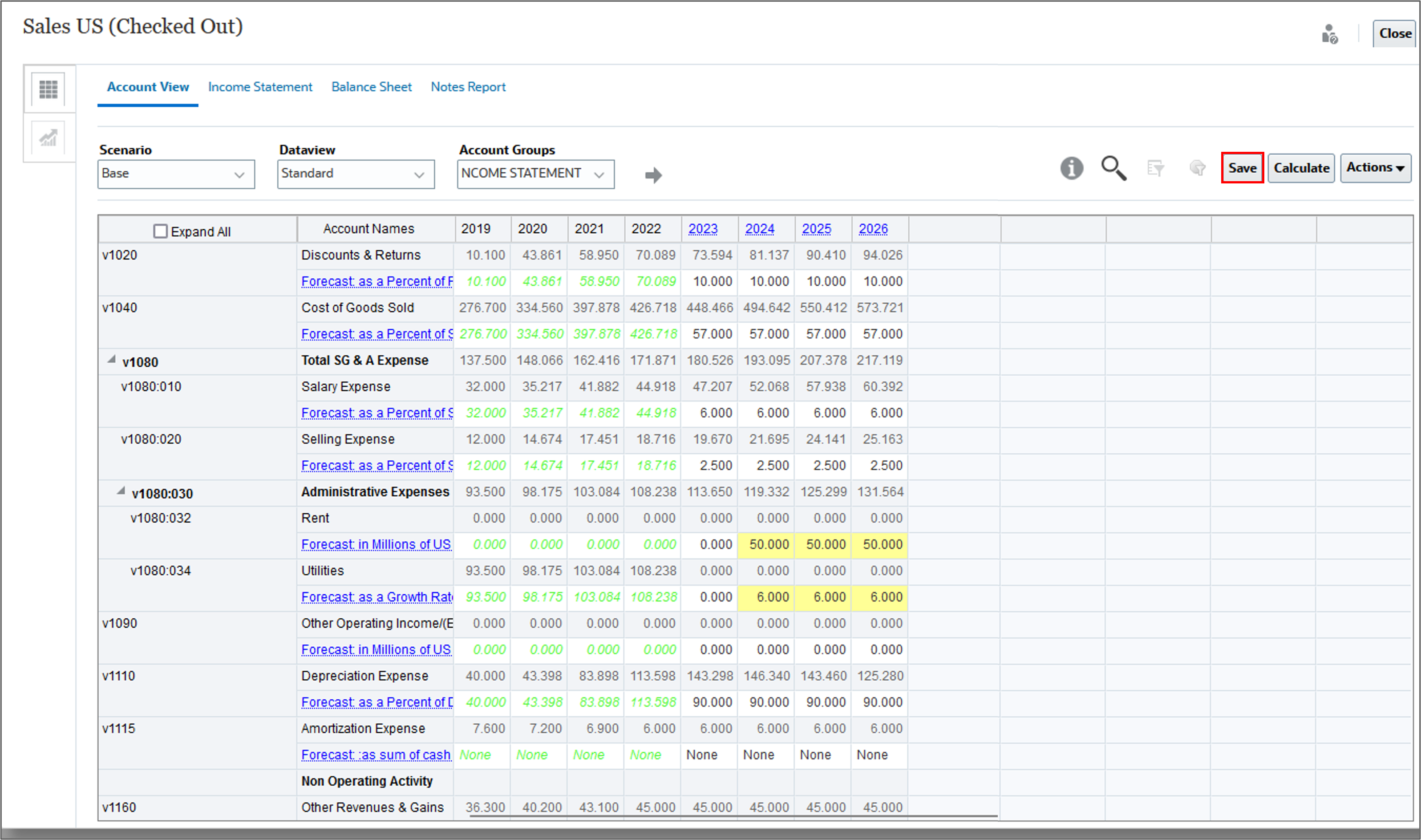

輸入子帳戶資料
在此區段中,您可以輸入子帳戶「租金」與「公用事業」的資料。

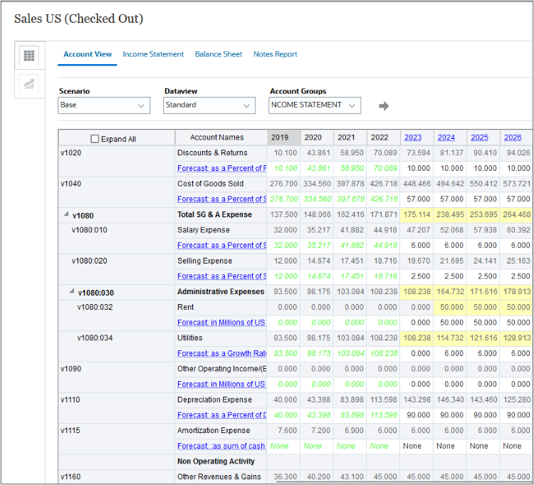

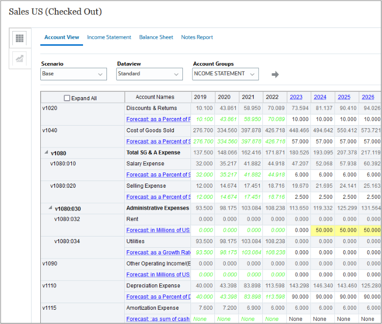

  1. 針對租金,在 2024 、 2025 和 2026 中輸入 50 。
  2. 輸入子科目資料
  3. 對於公用事業,請在 2024 、 2025 和 2026 中輸入 6 。
  4. 輸入子科目資料
  5. 按一下 儲存。
  6. 儲存變更

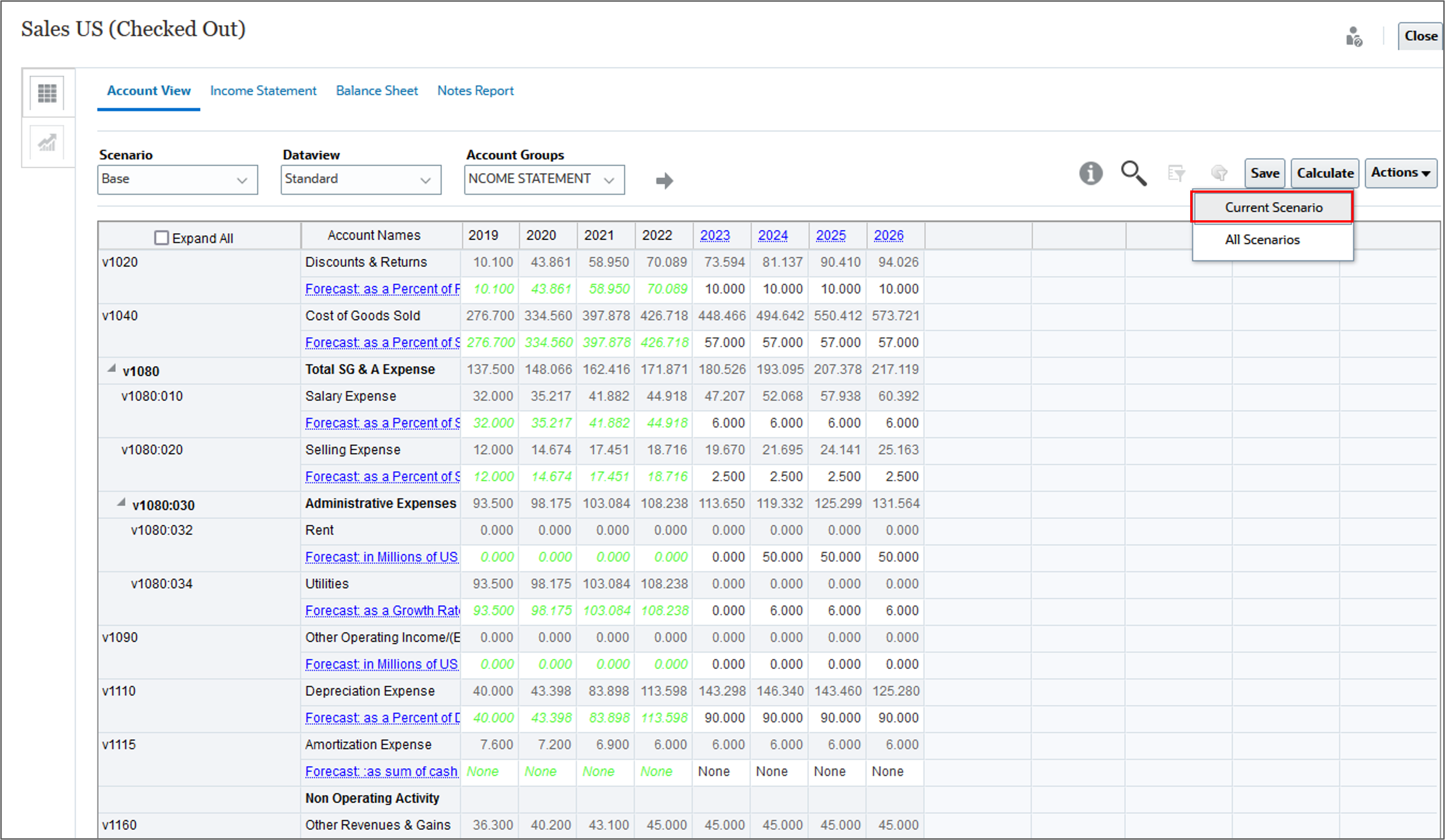

  7. 按一下計算,然後選取目前案例。
  8. 計算目前案例
  9. 請注意,子帳戶資料會向上彙整至「管理費用」,而「管理費用」的資料會向上彙整至主帳戶「SG 總和 A 費用」。
  10. 子帳戶資料向上彙整
  11. 按一下儲存。
  12. 儲存變更

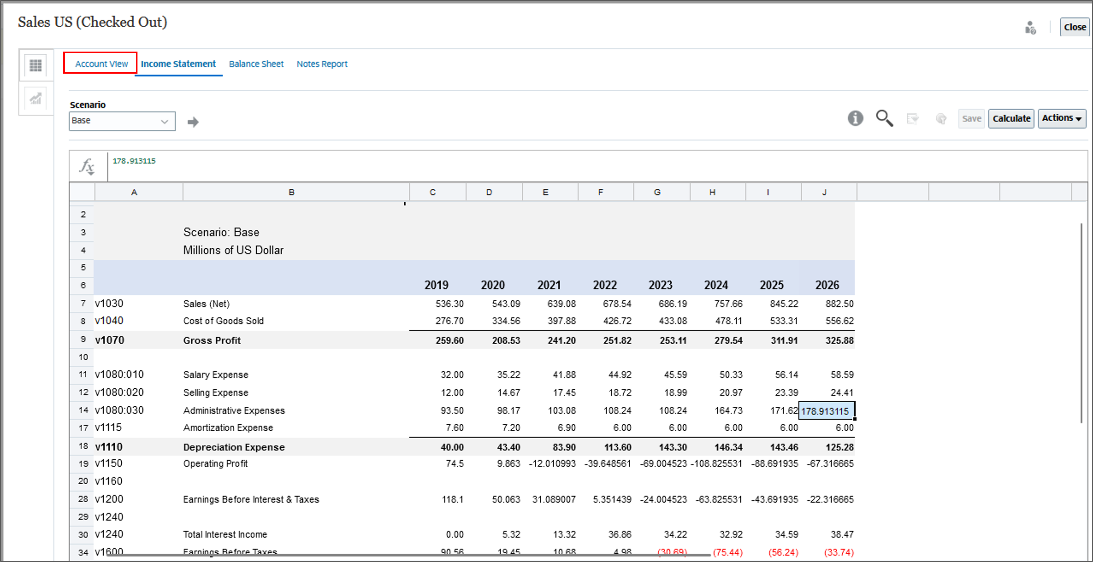

驗證報表中的子帳戶資料

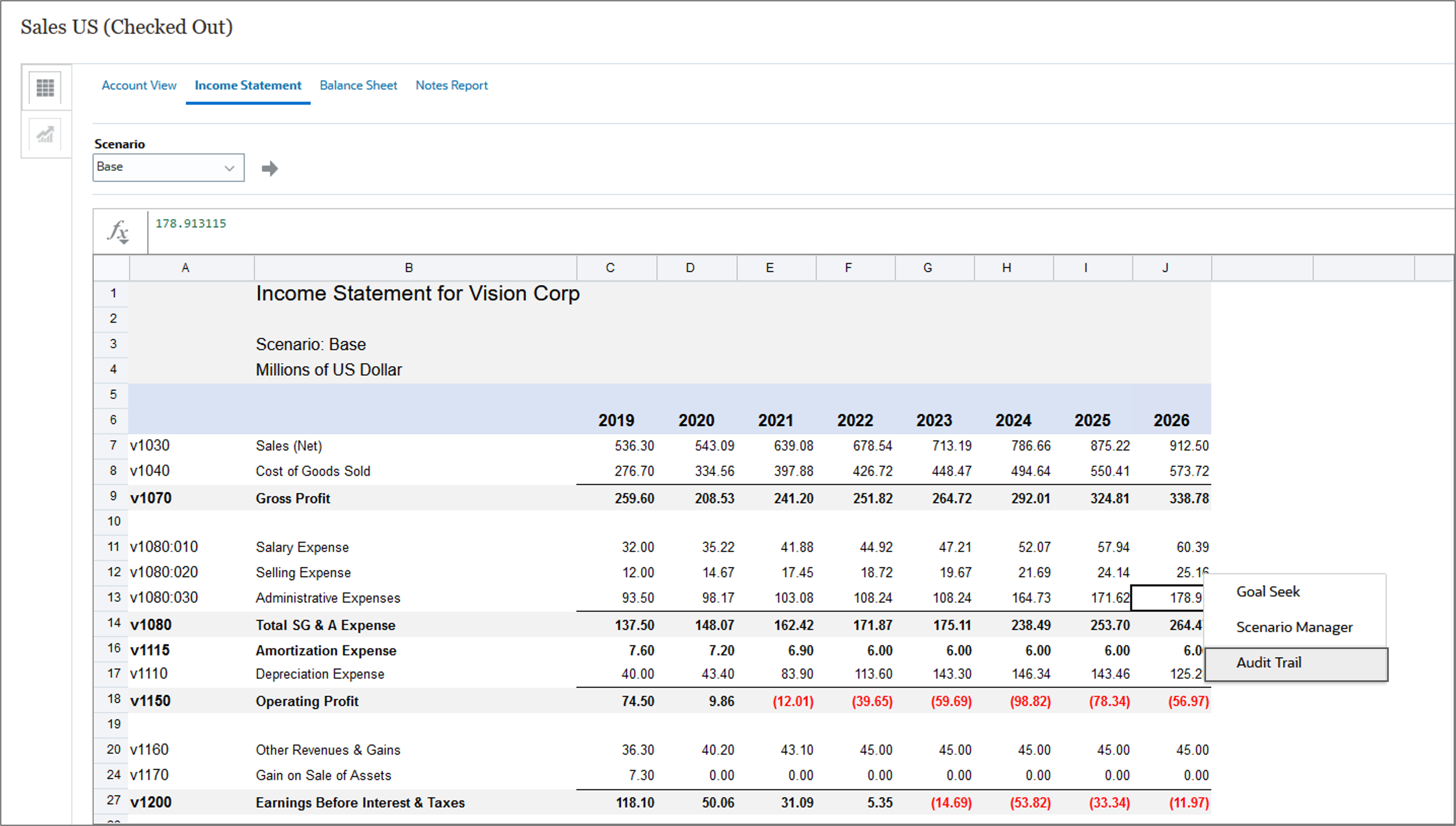

在本節中,您可以驗證損益表中的子科目資料。
  1. 按一下損益表頁標。
  2. 選取損益表頁標

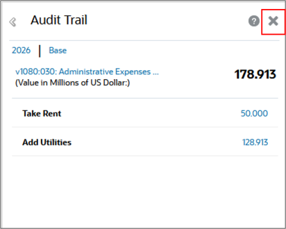

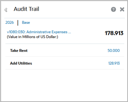

  3. 在管理費用的 2026 值上按一下滑鼠右鍵,然後選取稽核追蹤。
  4. 按一下滑鼠右鍵並選取「稽核軌跡」
  5. 請注意,「稽核追蹤」面板會顯示子帳戶資料。
  6. 「稽核軌跡」面板顯示子科目資料
  7. 按一下 X 即可關閉「稽核歷程檔」面板。

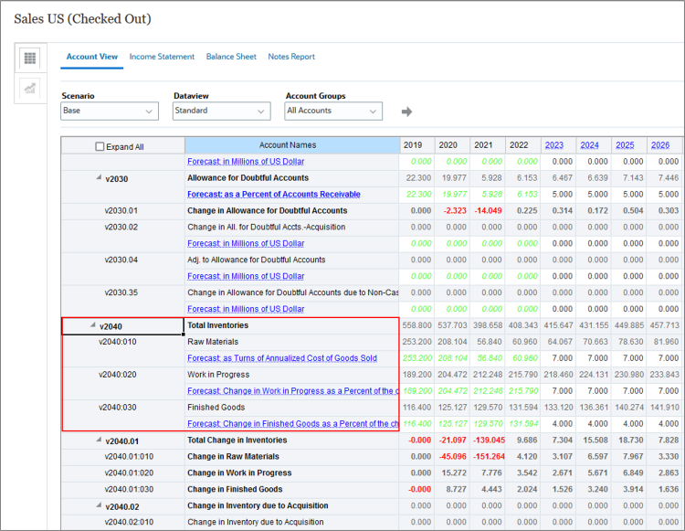

複查資產負債表科目的子科目
在本節中,您可以複查「資產負債表」科目的子科目。
  1. 讓我們看看資產負債表上的子會計範例。按一下客戶檢視頁標。
  2. 開啟客戶檢視

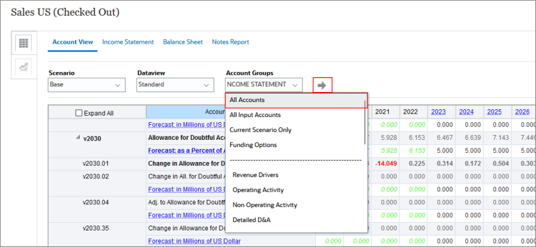

  3. 將帳戶群組變更為所有帳戶,然後按一下 (「重新整理」圖示) 重新整理。
  4. 將帳戶群組變更為所有帳戶,然後按一下「重新整理」
  5. 捲動至 v2040 。請注意,「存貨總計」包含三個子科目:原物料、在製品及成品。「原物料」帳戶具有包含主要帳戶 2040 與子帳戶 10 的帳號。
  6. 檢視存貨總計的子科目

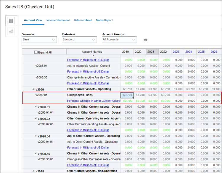

在此區段中,您將子科目新增至「資產負債表」科目。

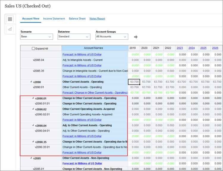

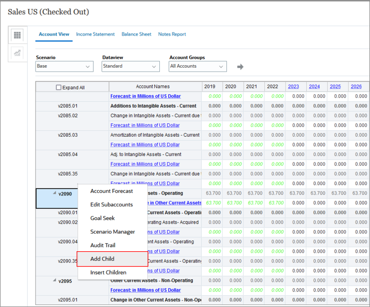

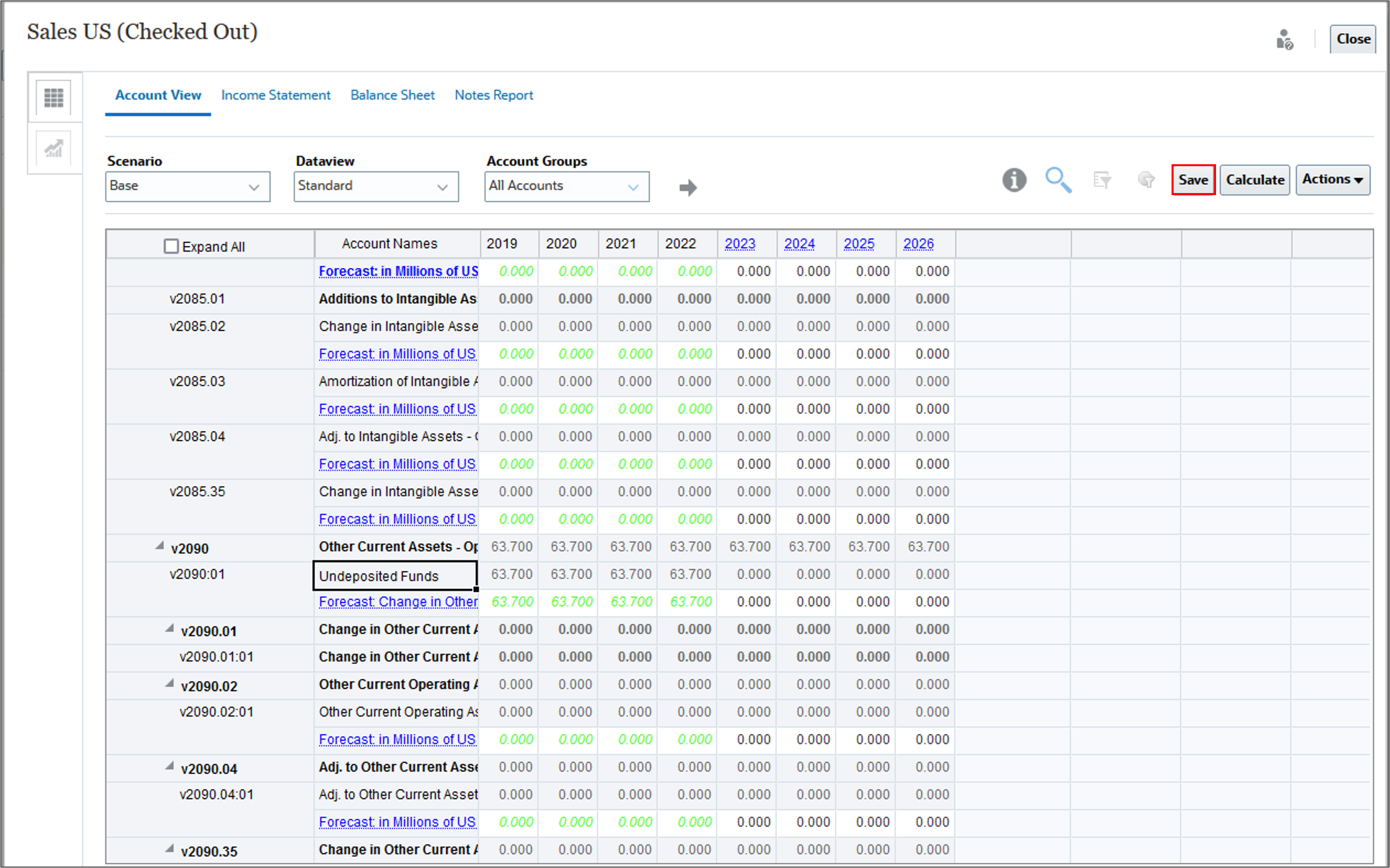

  1. 捲動至 v2090 其他流動資產 - 營運。
  2. 選取其他流動資產 - 營運
  3. 在 v2090 上按一下滑鼠右鍵,然後選取新增子項。
  4. 新增子項
  5. 請注意,每個相關帳戶現在都有新的子帳戶。當您分別計算具有相關客戶的財務科目時,會自動分別計算所有相關科目。
  6. 每個相關帳戶都有新的子帳戶

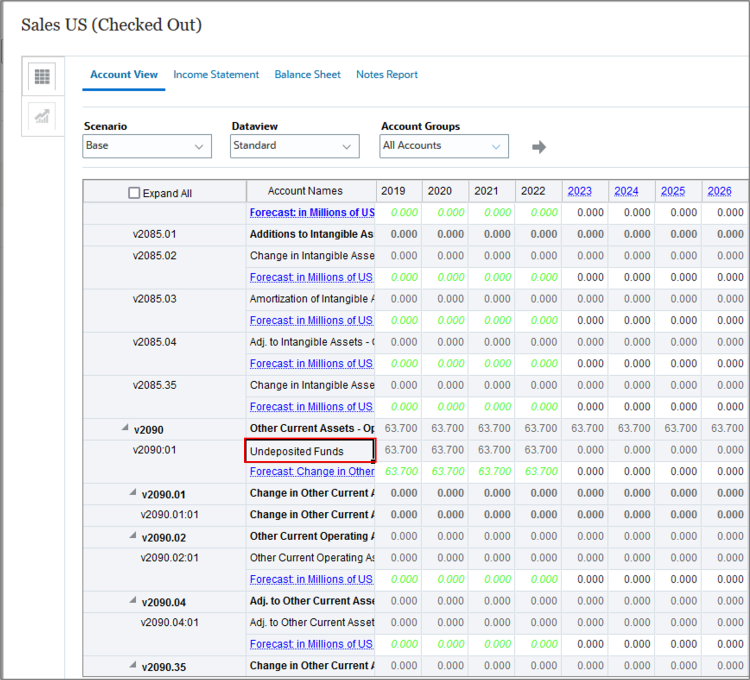

  7. 對於您剛才新增的 v2090:01 列,輸入帳戶名稱未存資金,以更好地反映此帳戶所代表的資料。
  8. 變更子帳戶名稱
  9. 按一下儲存。
  10. 儲存變更
  11. 請注意,帳戶名稱資料欄現在包含未存資金。現在,您可以分別追蹤來自未存款資金的「其他流動資產」部分,同時仍將其值包含在總計中。
  12. 「帳戶名稱」資料欄現在包含未存資金
