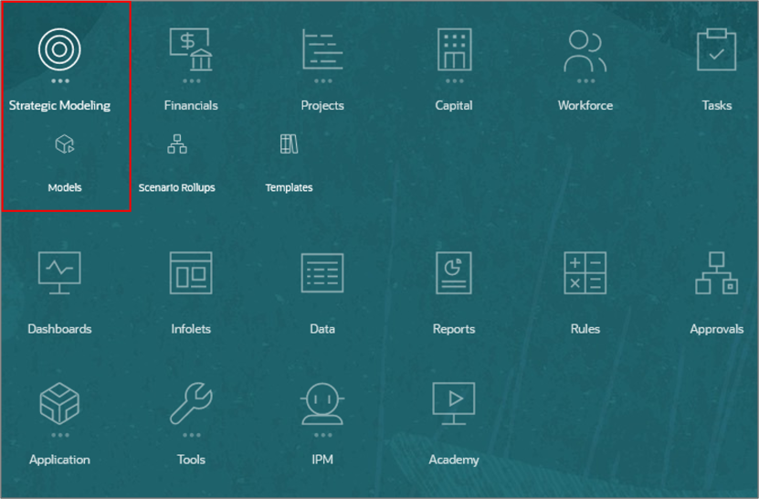

    1. 從 Planning 首頁中,按一下策略模型化,然後按一下模型。
    2. 模型檢視

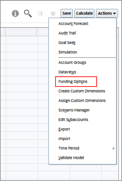

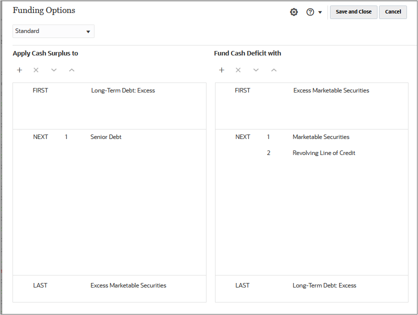

    5. 按一下動作,然後選取資金選項。
    6. 未結資金選項
      秘訣:
      備註:在「資金選項」中,您可以複查並編輯接收現金盈餘與資金現金赤字的資金。在頂端 (FIRST) 區段中,會列出以零為基礎的帳戶。底部 (LAST) 區段適用於沒有上限的超額科目。中間 (下一個) 區段列出用來套用盈餘或基金赤字的帳戶。您可以在此區段中新增或重新排序資金。

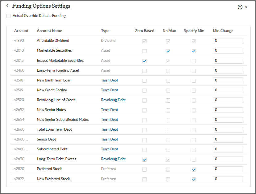

    7. 按一下 開啟設定值 ( 開啟設定值 ) 以複查資金設定值。每個資金都有類型分類,例如「資產」或「定期債務」。在此範例中,零基資金包含「超額有價證券」與「長期負債:超額」。
    8. 資金選項設定值
      附註:
      您可以將資金設定為沒有最大值。依預設,最小帳戶值為零,但您可以指定使用者是否可設定用於資金的最小值。您也可以指出是否需要最小變更金額,才能使用科目作為來源或使用資金。雖然您可以隨時調整這些選項,但通常只設定一次。

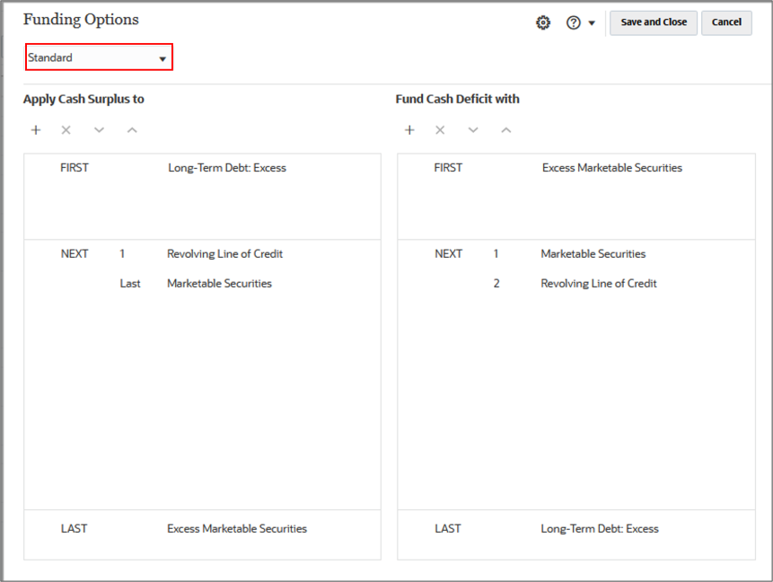

    4. 再度開啟資金選項。我們使用的是「標準」方法,著重於平衡資金來源總計與資金用途總計。目前,超額現金用於支付「循環信用額度」,然後在「超額有價證券」中累積。現金赤字是由銷售有價證券及發行長期債務:超額提供資金。
    5. 標準方式資金選項

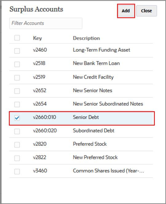

    1. 在將現金盈餘套用至下,按一下 新增帳號 (新增帳戶)。
    2. 盈餘帳戶,選取的優先債務
    3. 選取資深債務,然後按一下新增。
    4. 盈餘帳戶,選取的優先債務

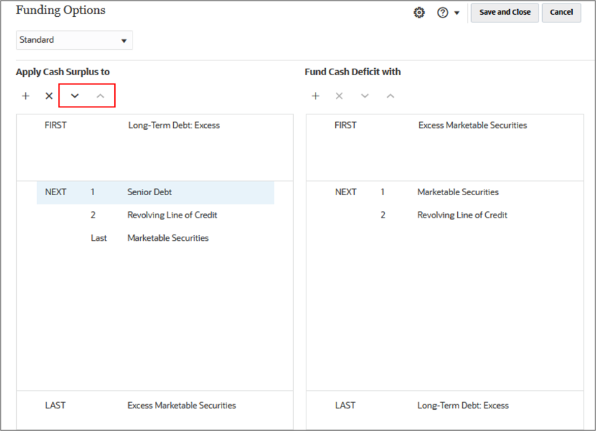

    5. 使用「移動」箭頭來變更盈餘資金常式的順序:
      • 1. 優先債務
      • 2. 循環信用額度
      • 上一篇:有價證券
    6. 盈餘科目,變更單

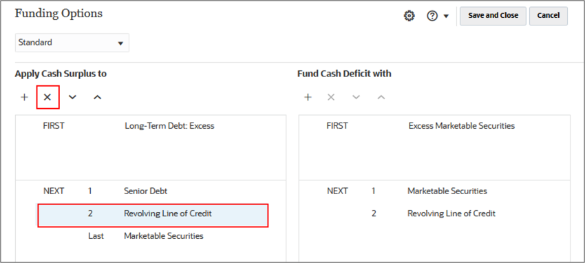

    7. 您也可以移除資金帳戶。在「盈餘」區段中,選取循環信用額度帳戶,然後按一下 刪除帳戶 (刪除帳戶)。
    8. 刪除循環信用額度
    9. 請一併將「有價證券」帳戶從「盈餘」區段中刪除,因此超額現金只會套用至「優先債務」。

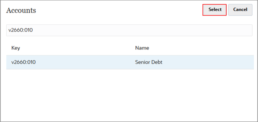

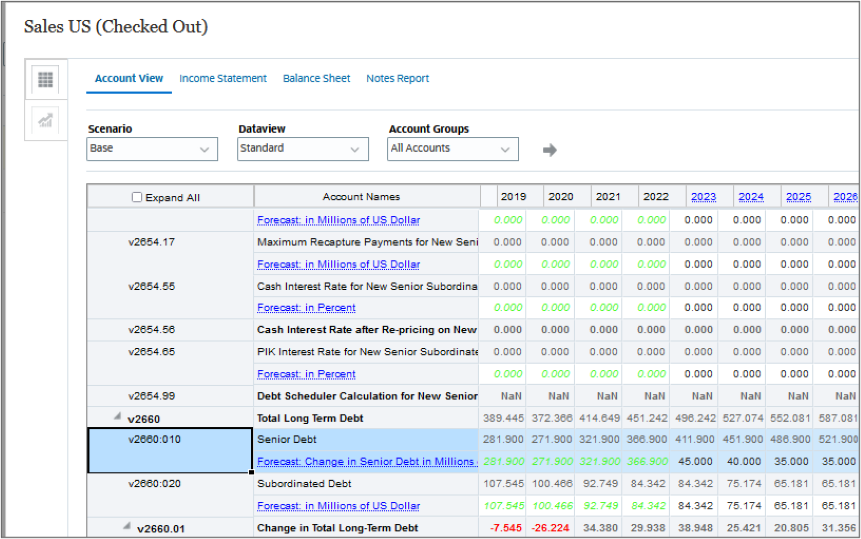

    1. 按一下 尋找科目 (尋找帳戶),然後輸入 v2660:010 。在搜尋結果中選取資深債務的資料列,然後按一下選取。
    2. 高級債務的搜尋結果
    3. 「帳戶檢視」中會反白顯示「優先債務」。請注意「優先債務」的目前值。
    4. 變更預測前的優先負債值

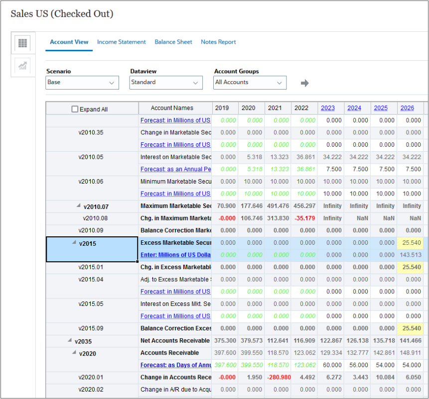

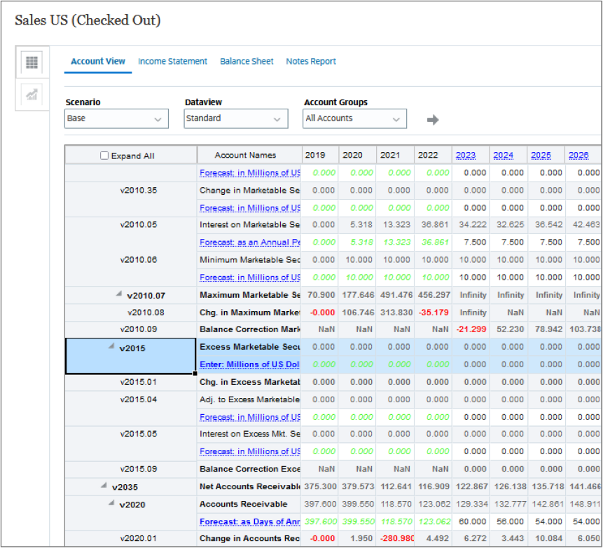

    5. 按一下 尋找科目 (尋找帳戶),然後輸入 v2015 。在搜尋結果中選取超額有價證券的資料列,然後按一下選取。
    6. 變更預測前超出有價證券值
      請注意超額有價證券的目前值。
    增加可用現金預測

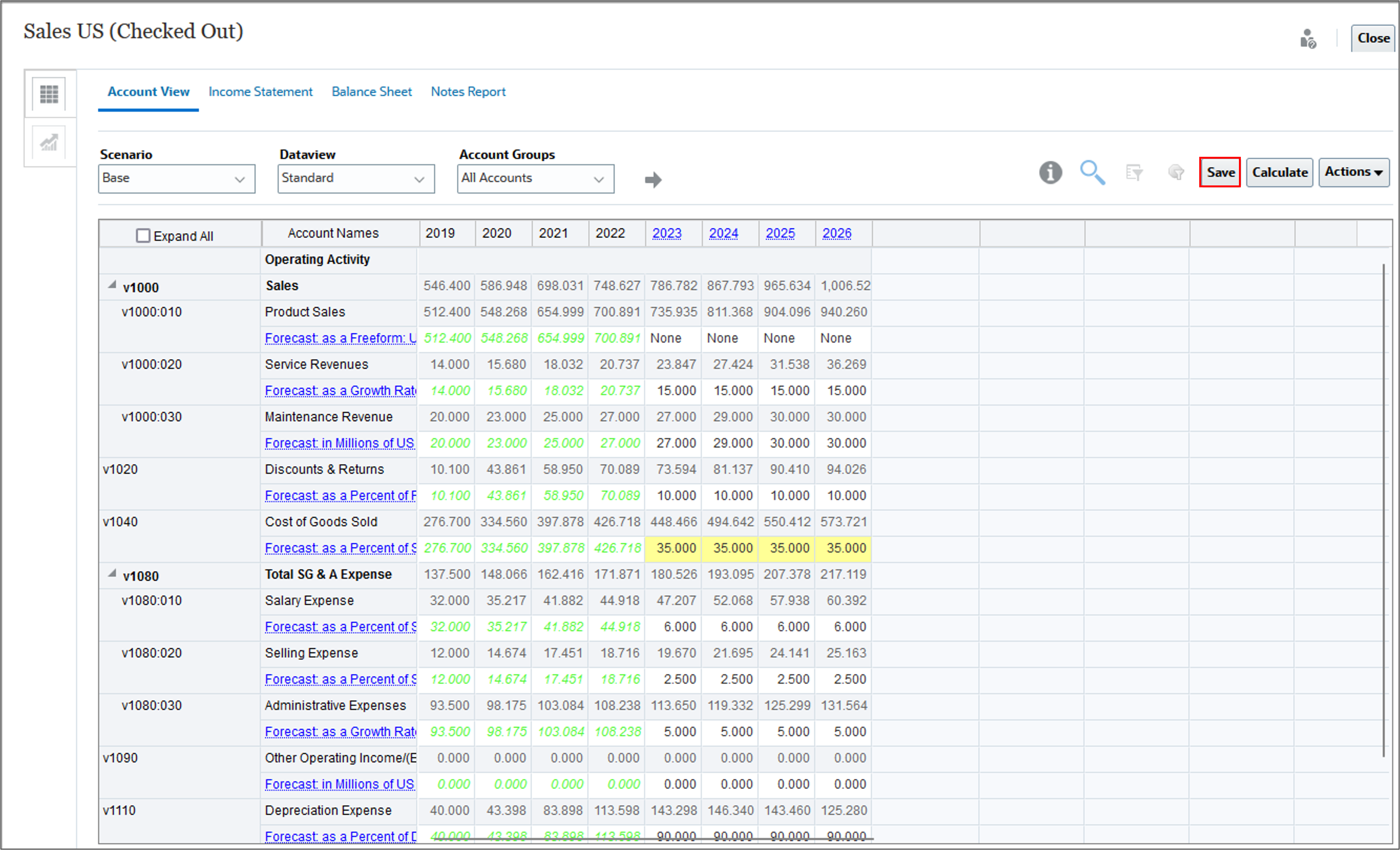

    1. 按一下 尋找科目 (尋找帳戶),然後輸入 v1040 。在搜尋結果中選取銷貨成本的資料列,然後按一下選取。

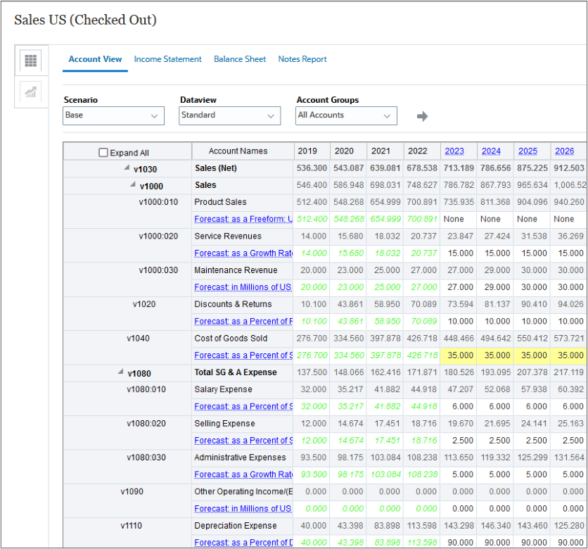

    2. 在「銷貨成本」的預測:作為銷售百分比資料列中,輸入下列年度的值:
      • 2023 年: 35
      • 2024 年: 35
      • 2025 年: 35
      • 2026 年: 35
      降低銷貨成本
    3. 按一下儲存。
    4. 降低銷貨成本

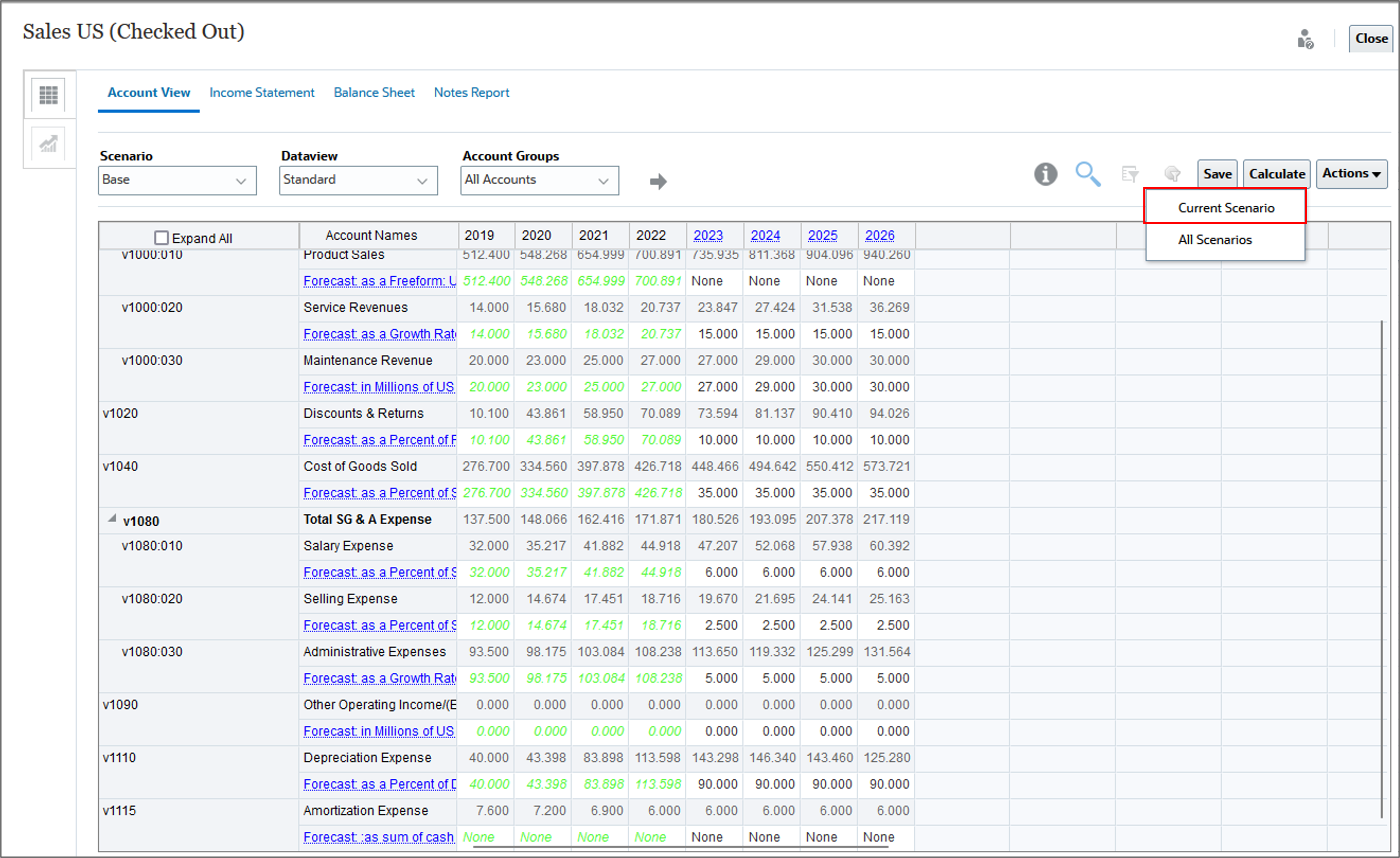

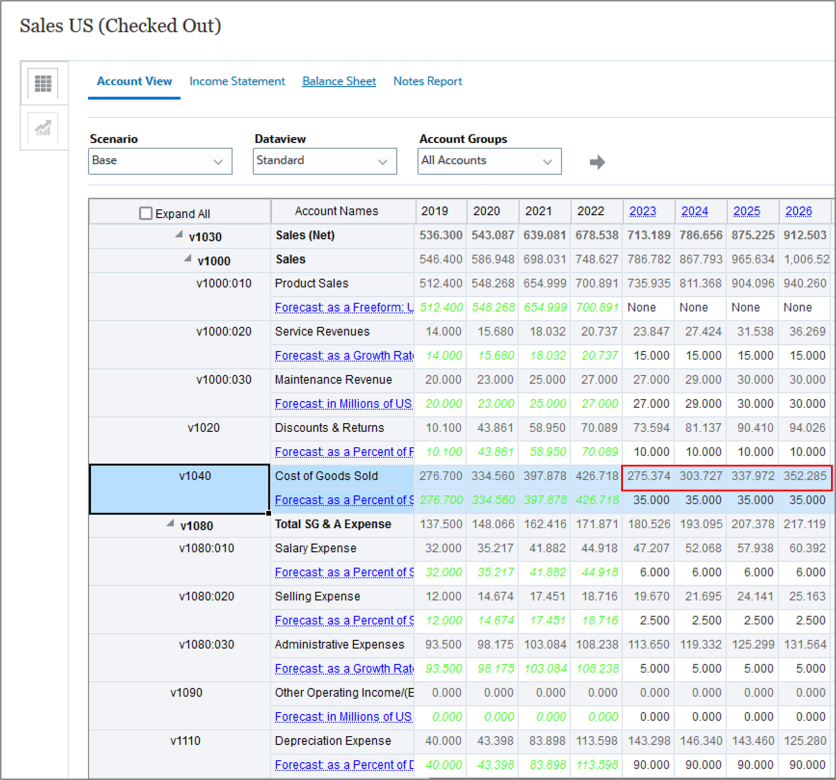

    5. 按一下計算,然後選取目前案例。
    6. 降低銷貨成本
    7. 「銷貨成本」的值會降低。
    8. 降低銷貨成本

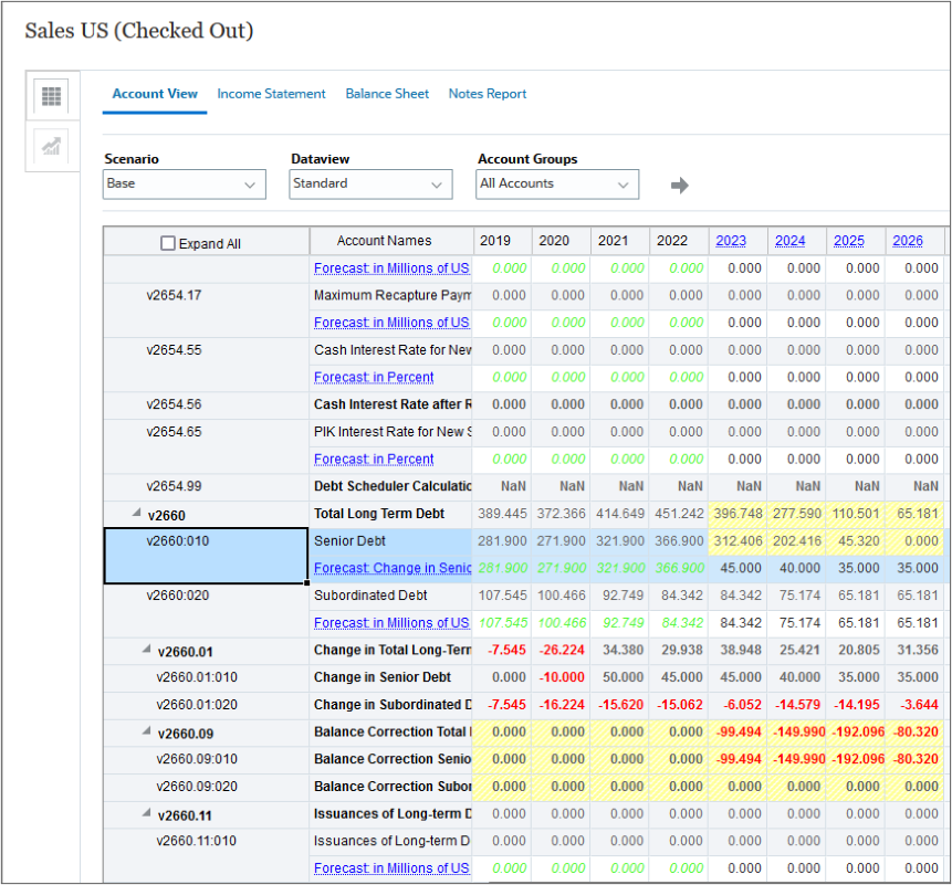

    9. 檢查「優先債務」的新值。按一下 尋找科目 (尋找帳戶),然後輸入 v2660:010 。在搜尋結果中選取資深債務的資料列,然後按一下選取。
    10. 增加現金後的優先債務值
      請注意,當盈餘資金常式套用超額現金時,優先債務的值會降低。
    11. 接著,檢查「超額有價證券」的值。按一下 尋找科目 (尋找帳戶),然後輸入 v2015 。在搜尋結果中選取超額有價證券的資料列,然後按一下選取。
    12. 增加現金後的額外有價證券值
      請注意,超額有價證券已透過現金盈餘增加。

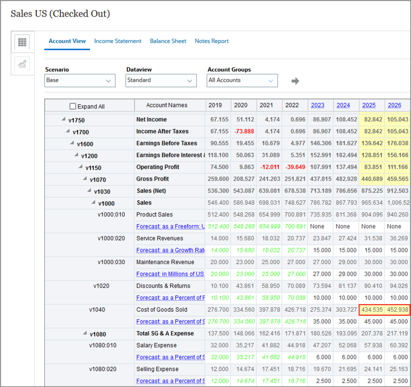

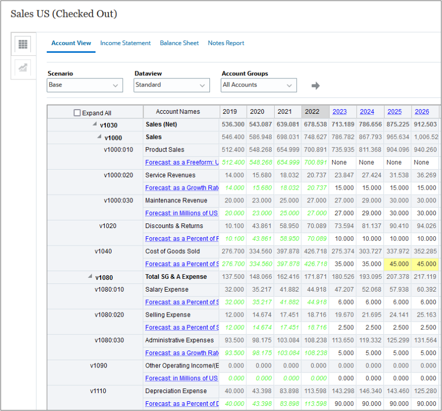

    若要進一步測試資金常式,請增加僅 2025 和 2026 的銷貨成本預測,進而降低營運收入和可用現金。減少可用現金將減少額外有價證券。
      • 2025 年: 45
      • 2026 年: 45
      增加銷貨成本
    3. 按一下儲存。
    4. 按一下計算,然後選取目前案例。會增加「銷貨成本」的值。
    5. 增加銷貨成本

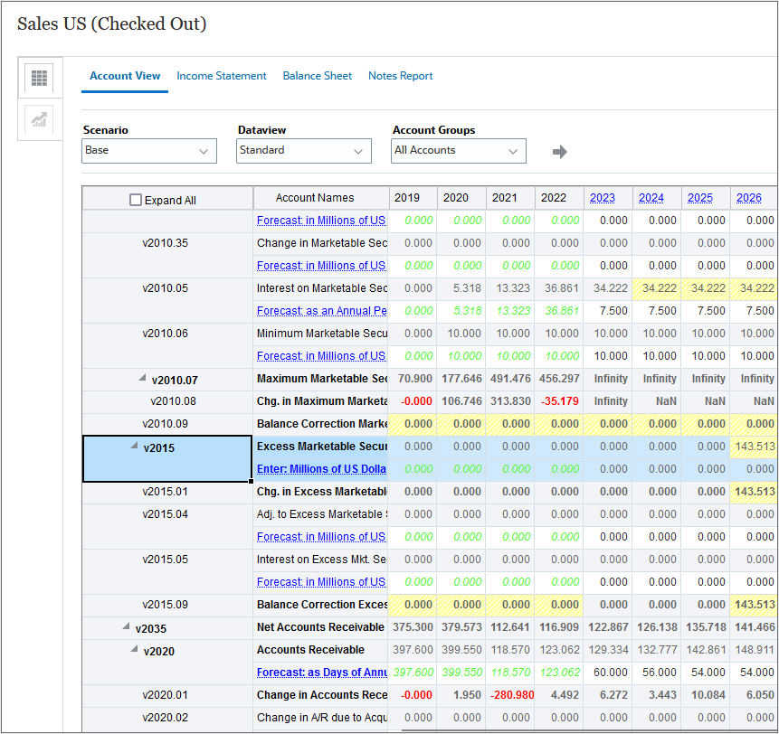

    6. 檢查「額外有價證券」的值。按一下 尋找科目 (尋找帳戶),然後輸入 v2015 。在搜尋結果中選取超額有價證券的資料列,然後按一下選取。
    7. 減少現金後的額外有價證券值
      請注意,超額有價證券已減少,以說明短缺情況。
