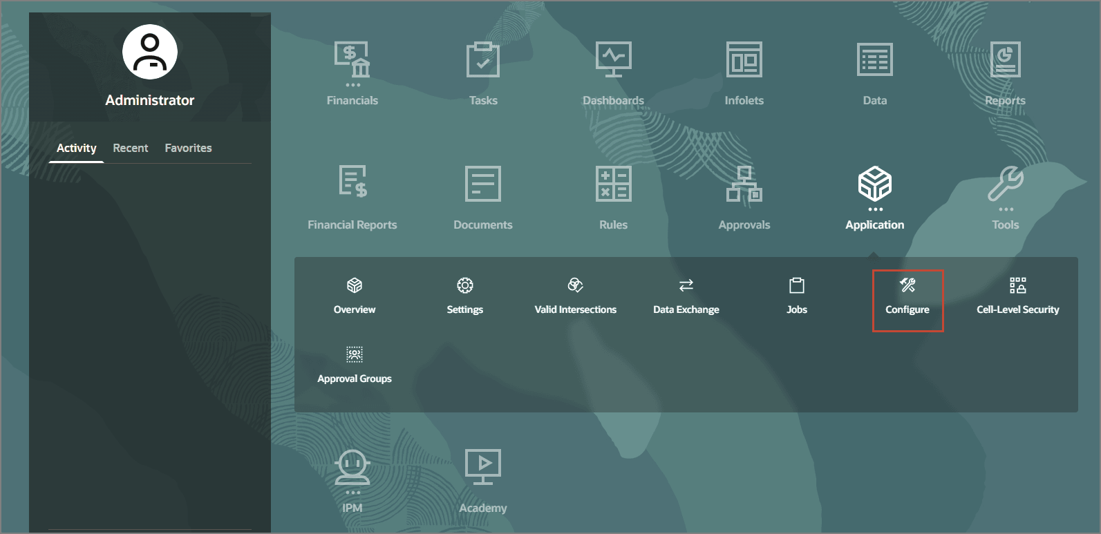

  1. 在「規劃」首頁中,按一下應用程式,然後按一下設定。
  2. Home Page
  3. 從「設定」下拉清單中,選取財務。
  4. 設定頁面

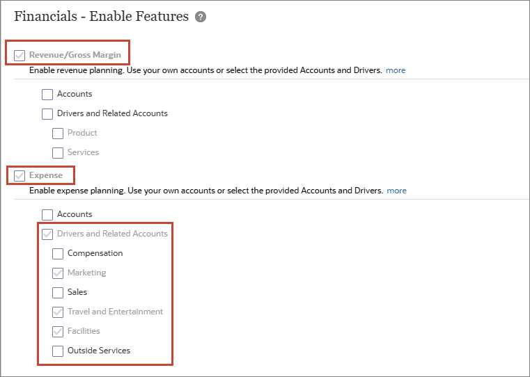

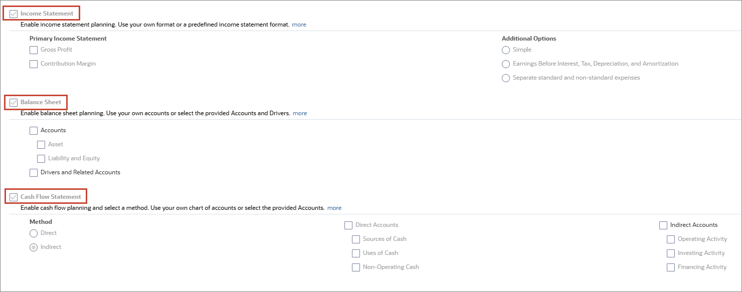

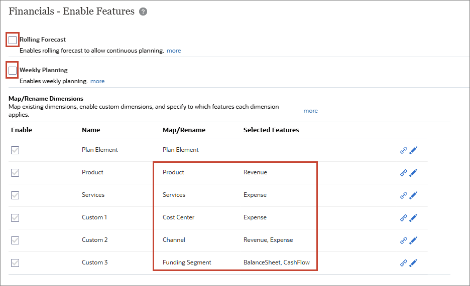

  5. 按一下啟用功能。
  6. 已啟用收入與費用計畫。已設定費用,以便使用動因和相關科目進行規劃。
    啟用畫面的頂端部分
  7. 向下捲動。
  8. 已設定損益表、資產負債表和現金流量。
    開啟螢幕的中間部份
  9. 向下捲動。
  10. 目前未設定滾動式預測與每週規劃。
    會顯示現有的維度和自訂維度。已啟用「收入」的產品維度,且已啟用「費用」的服務維度。已啟用 「費用」的 「成本中心」。已同時啟用「收入」與「費用」的管道。已啟用資產負債表與現金流量的資金節段。
    對應維度區段
  11. 按一下關閉。
您無法在之後停用功能。

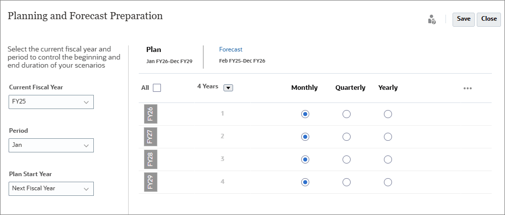

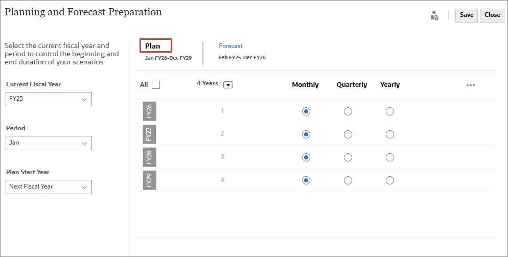

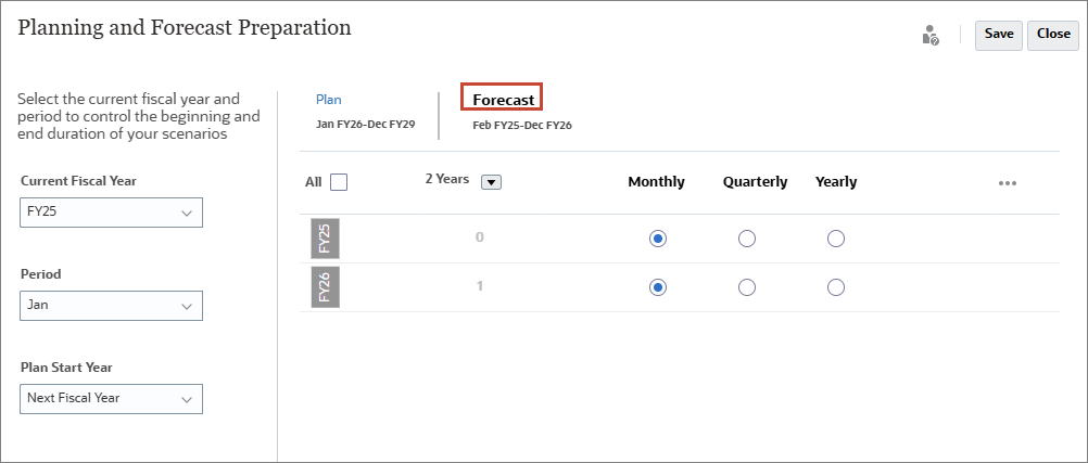

在「計劃與預測準備」中,您可以選取目前會計年度、期間 (月份) 及計劃開始年度,以控制案例的開始與結束持續時間。您也可在業務處理程序中設定「計劃」、「預測」與「滾動式預測」(若已啟用) 方案的期間最小單位。

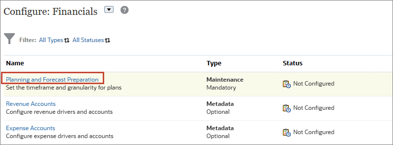

  1. 在「設定:財務」上,按一下規劃與預測準備。
  2. 設定頁面
    請注意,「目前會計年度」為 FY25,「期間」為 1 月,而「計劃開始年度」則設為「下一個會計年度」。
    計畫預測準備
  3. 按一下預測。
  4. 預測會從 2 月 FY25 開始,並執行到 FY26 的 12 月。兩年預測會按月設定。
    預測最小單位
  5. 按一下計畫 (Plan) 。
  6. 從 1 月 FY26 到 12 月 FY29 執行的四年計劃,每個年度的資料是以每月為基礎進行規劃。
    計畫資料值
  7. 按一下關閉。

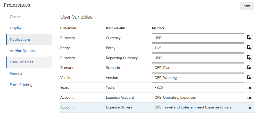

建立商業流程時新增了使用者變數。使用者變數在表單中扮演篩選器,使計畫人員只能專注於特定成員。在此區段中,您可以設定使用者值。

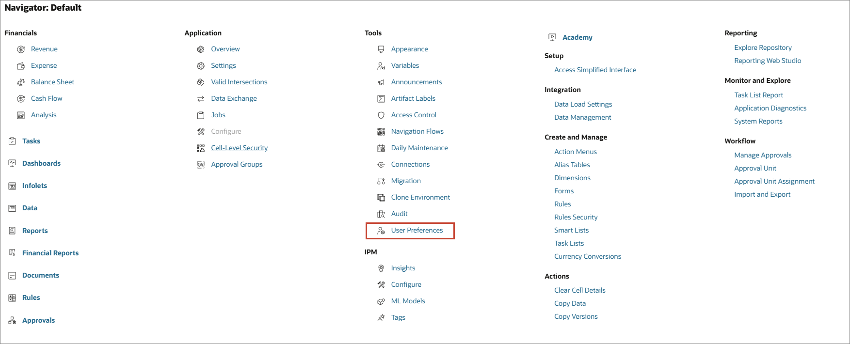

  1. 按一下 Navigator 圖示 (導覽器),然後在「工具」下,選取使用者偏好設定。
  2. 導覽器功能表
  3. 按一下使用者變數。
  4. 偏好設定頁面
  5. 針對每個變數,按一下 MemberSelector (成員選取器) 以設定變數的值,如下所示:
    • 幣別: USD
    • 實體: 1 US
    • 報表幣別: USD
    • 案例:OEP_Plan
    • 版本:OEP_Working
    • 年數:FY26
    • 費用科目:OFS_Operating 費用
    • 費用動因:OFS_Travel 與娛樂費用動因
  6. 按一下儲存。

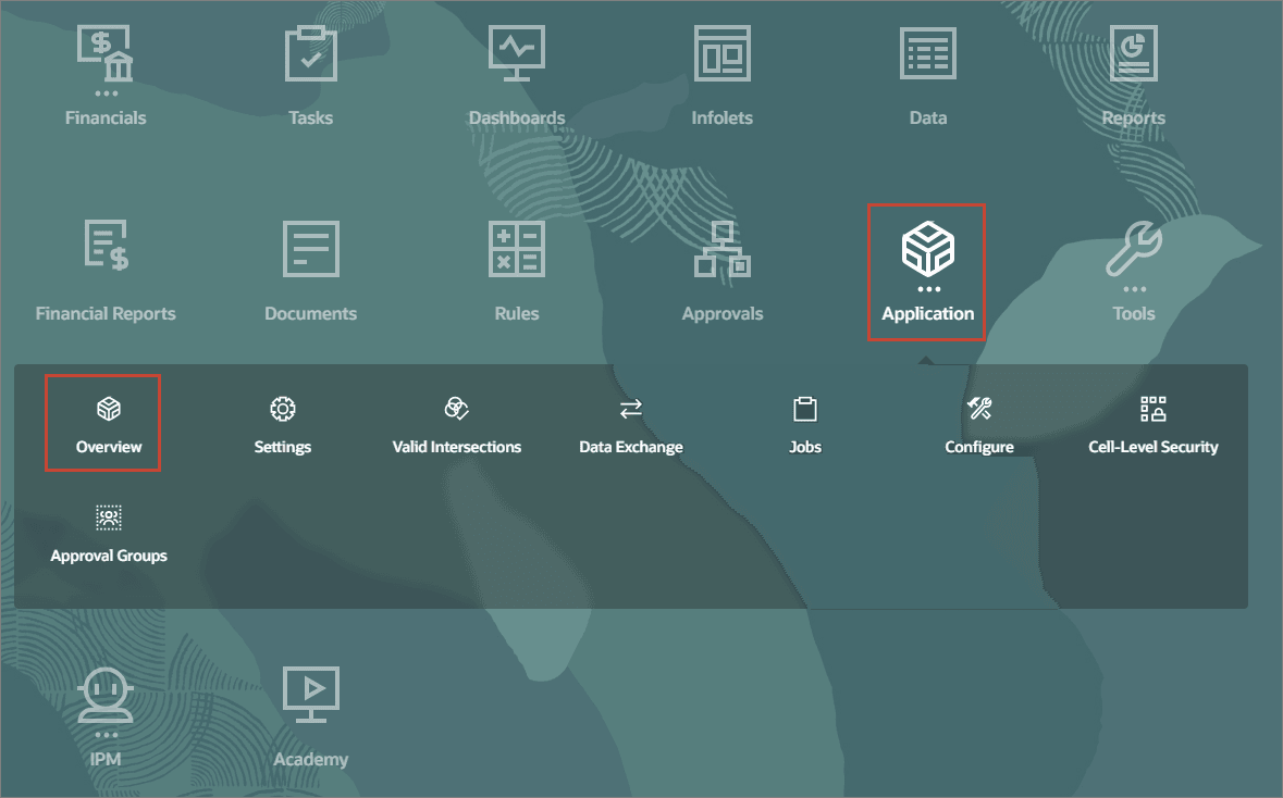

  1. 在「規劃」首頁中,按一下申請,再按一下概觀。
  2. Home Page
  3. 在「應用程式」頁面上,按一下動作,然後選取匯入資料。
  4. 匯入資料

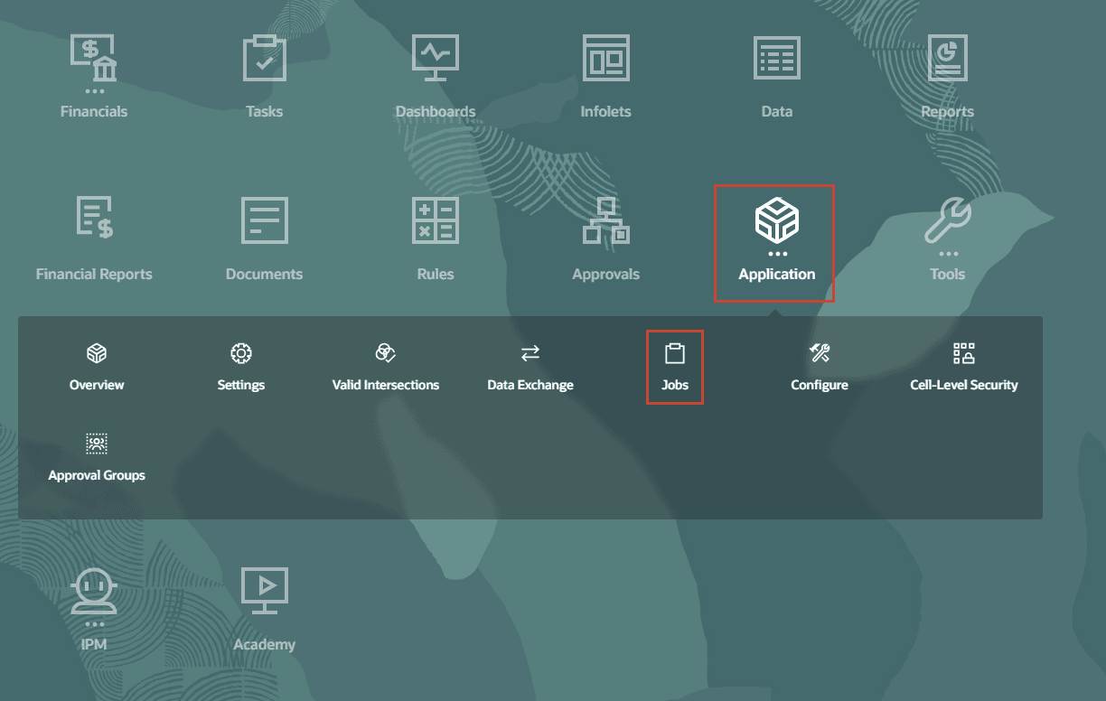

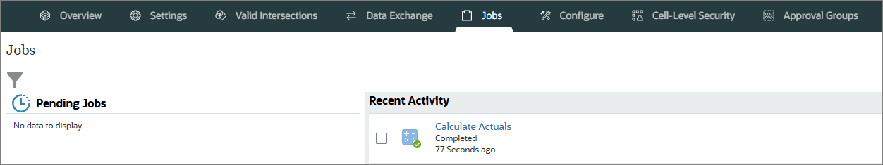

  24. 按一下工作。
  25. 選取工作卡
  26. 確認工作已順利完成。
  27. 驗證工作

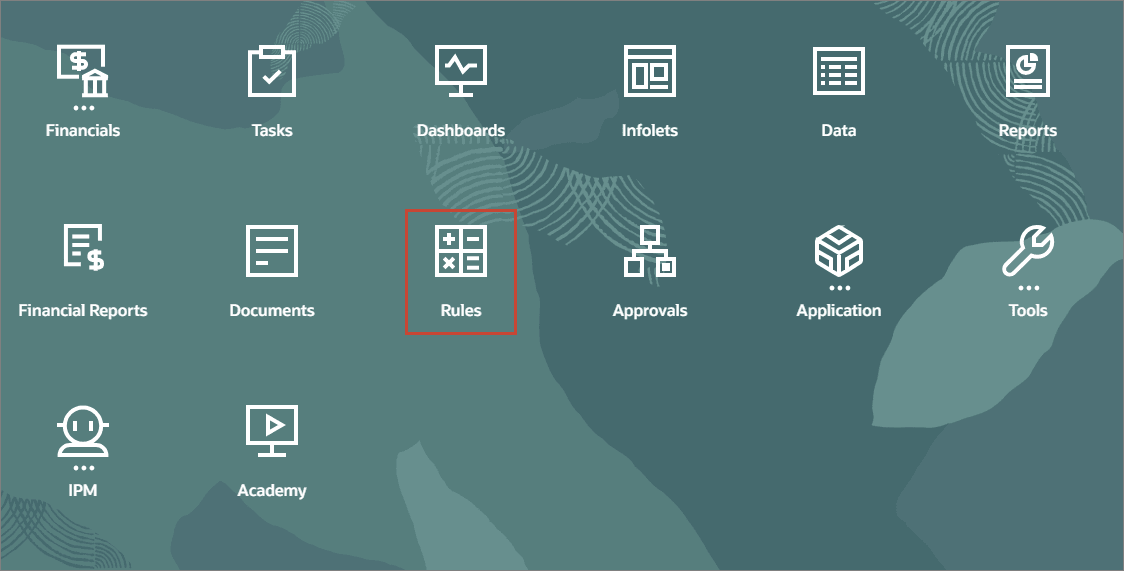

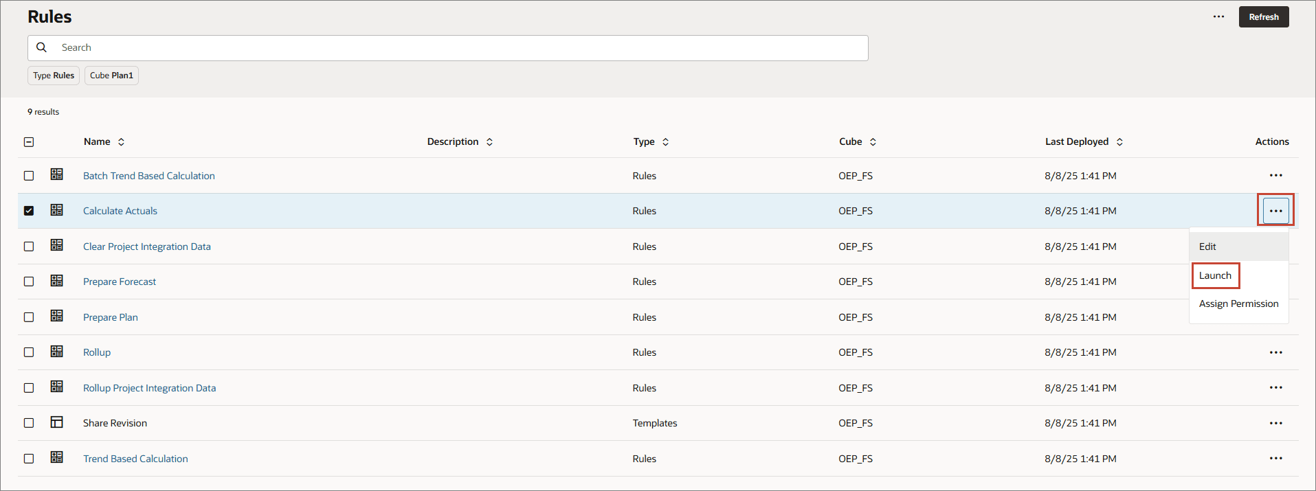

  1. 從 Planning 首頁中,按一下規則。
  2. 按一下規則
  3. 針對計算實際值,按一下投放。
  4. 啟動規則

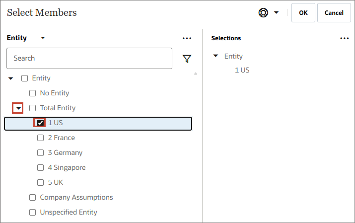

  5. 對於實體,按一下 成員選取器 圖示 (成員選取器)。
  6. 選取實體成員
  7. 按一下實體總計右邊的箭頭,然後選取 1 US ,再按一下確定。
  8. 選取個體

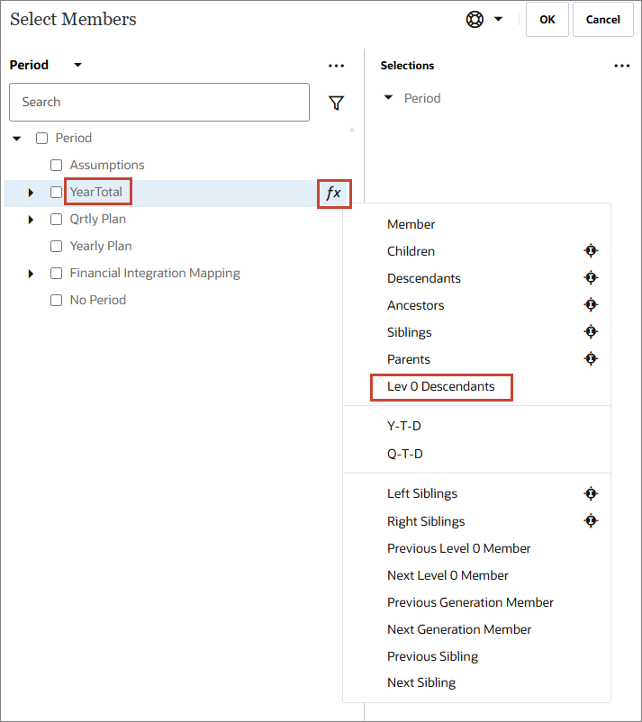

  9. 對於「期間」,按一下 成員選取器 圖示 (成員選取器)。
  10. 選取期間
  11. 針對 YearTotal,按一下 「函式選擇器」圖示 (函數選取器),選取層級 0 子代,然後按一下確定。
  12. 選取期間

  18. 從「規劃首頁」中,按一下應用程式,然後按一下工作。
  19. Home Page
  20. 確認工作已順利完成。
  21. 「工作」頁面

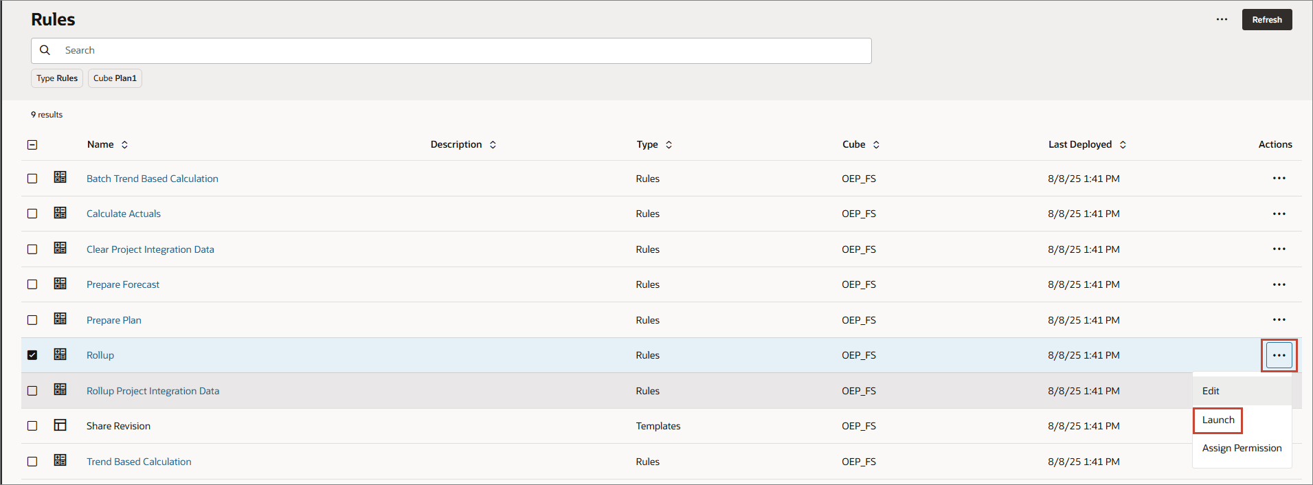

  1. 在「規劃」首頁中,按一下規則。
  2. 針對累加,按一下啟動。
  3. 「商業規則」頁面

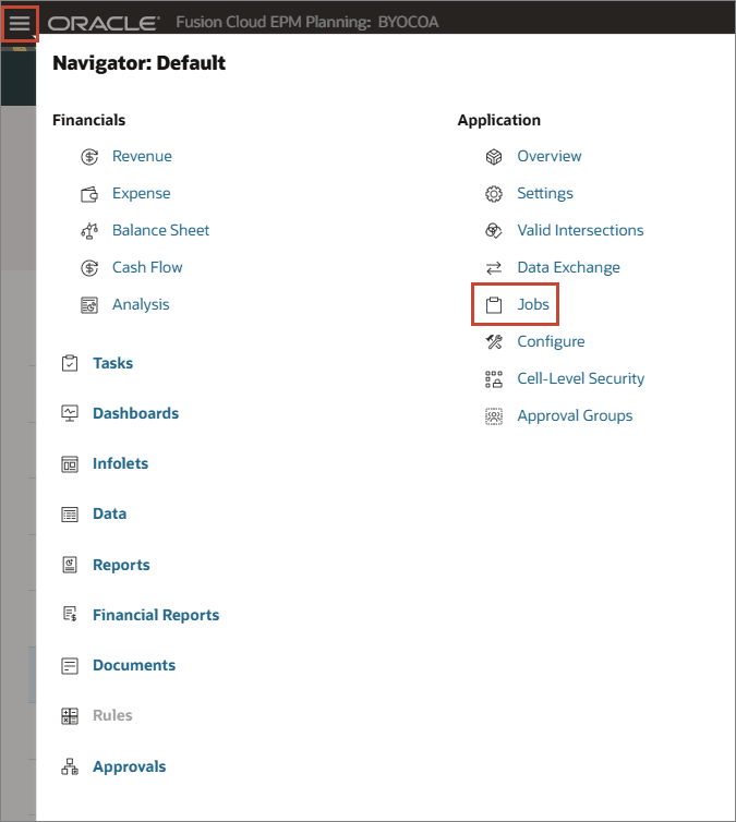

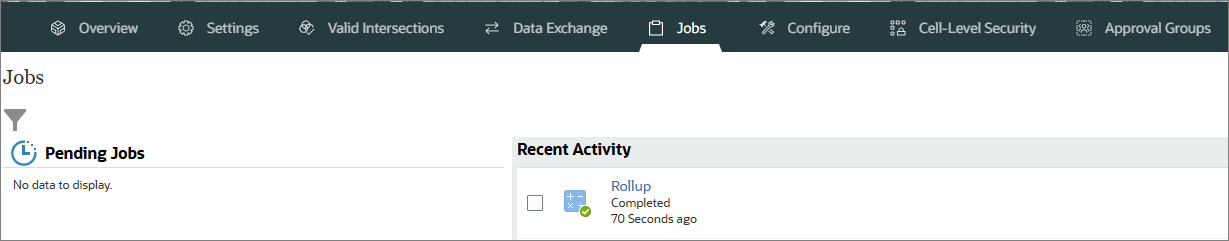

  6. 按一下「導覽器」,然後在「應用程式」下,選取工作。
  7. 導覽器功能表
    已順利完成累計工作。
    工作頁面

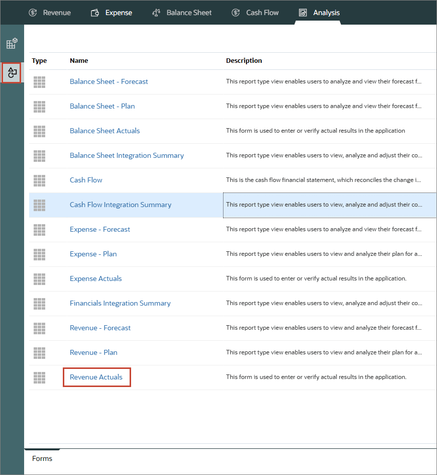

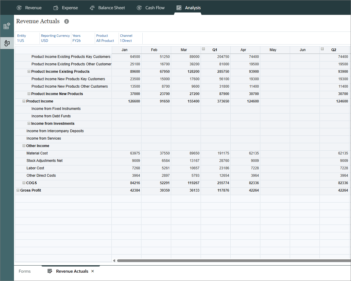

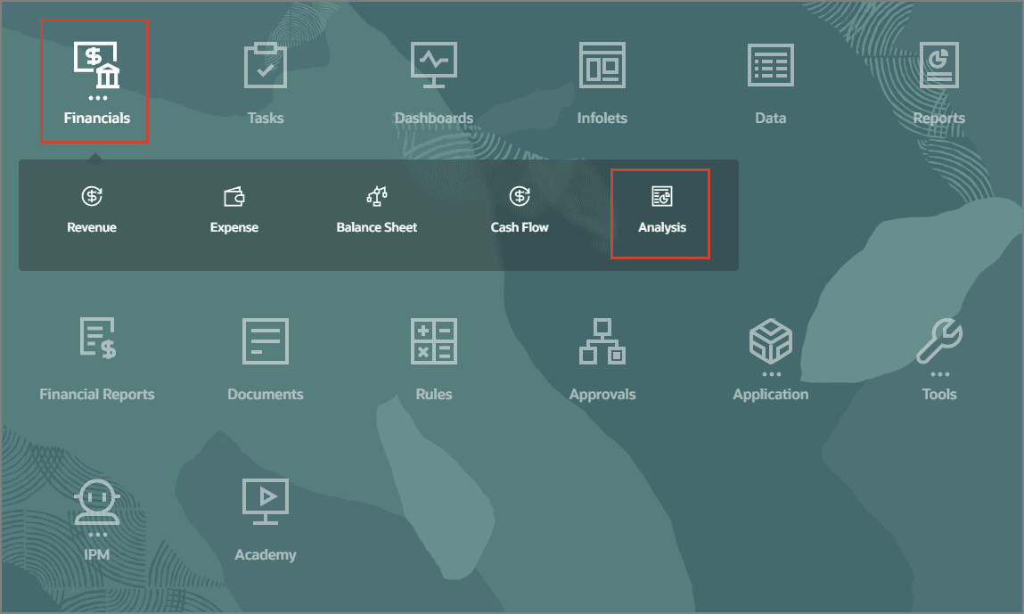

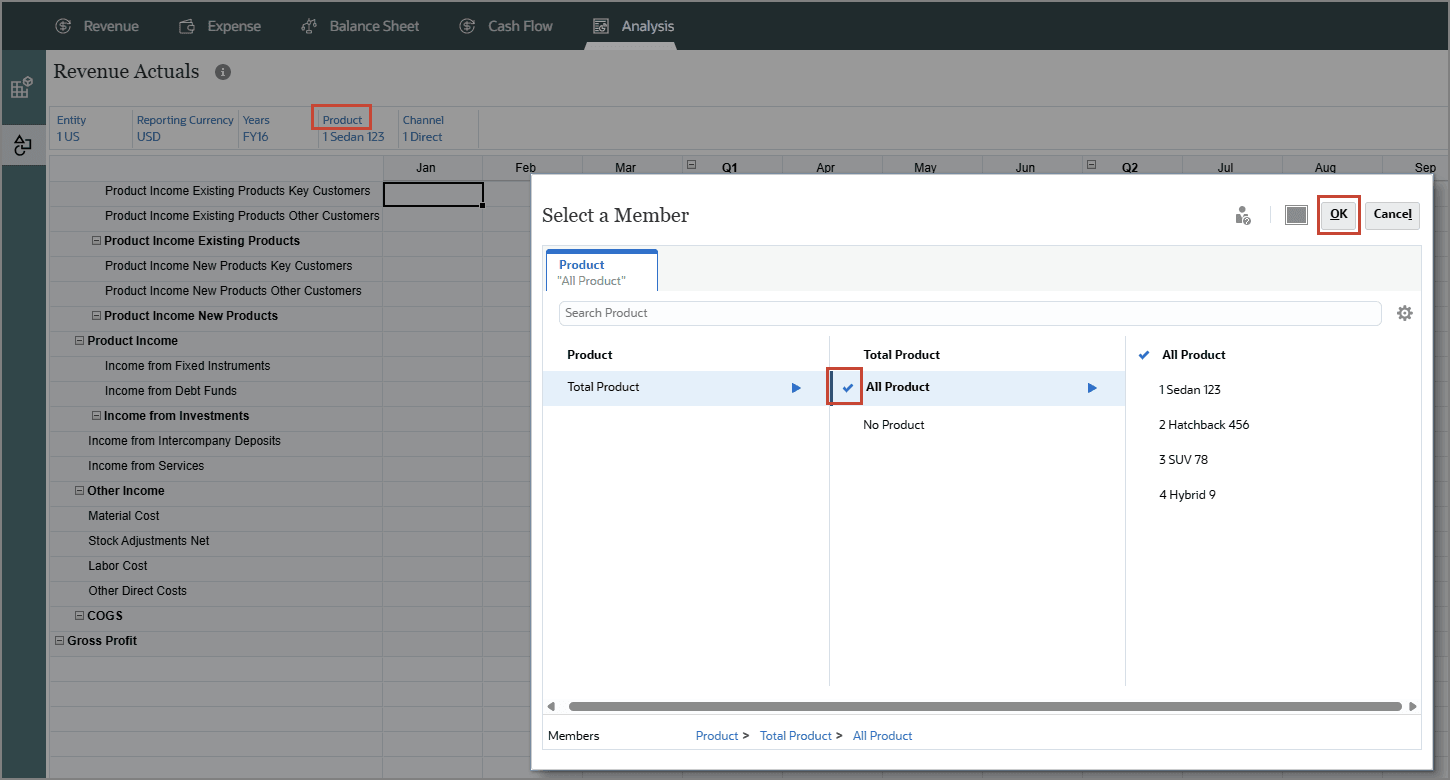

  1. 在「規劃」首頁中,按一下財務,然後按一下分析。
  2. HomePageAnalysis
  3. 選取「表單」垂直頁籤。

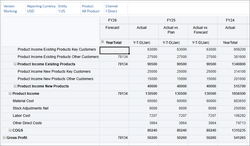

  4. 按一下實際收入。
  5. RevenueActuals
  6. 按一下產品,選取所有產品,然後按一下確定。
  7. POVandGo
  8. 確定 POV 已設為下列項目,然後按一下 GoIcon (執行)。
  9. POVandGo
    會顯示載入的收入資料。
    RevenueData

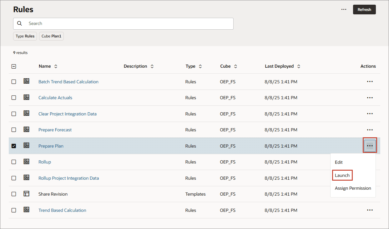

  1. 按一下 NavigatorIcon (導覽器),然後按一下規則。
  2. 針對準備計畫,按一下「啟動」。
  3. BusinessRulesPage
  4. 針對每個成員,按一下 MemberSelector (成員選取器) 以設定下方指定的值,然後按一下啟動:
    • 實體: 1 US
    • 幣別: USD
    • 年數:FY26
    PreparePlanDialog
  5. 在「資訊」訊息中,按一下確定。

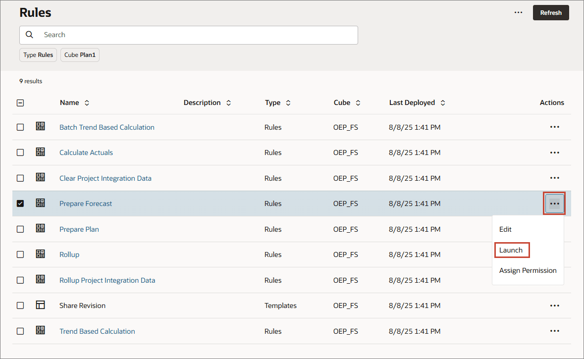

在本節中,您可以執行「準備預測」規則,將選取的月份從「實際」案例複製到「預測」案例。規則也會根據實際結果重新計算動因和趨勢。此規則也會將目前預測複製到先前的預測版本以進行比較。在累計至新年度時,您可以使用此規則作為預測的起點。
  1. 針對準備預測,按一下「啟動」。
  2. 啟動規則
  3. 針對每個成員,按一下 MemberSelector (成員選取器) 以設定下方指定的值,然後按一下啟動:
    • 實體:OEP_Total 實體
    • 實際月數: 1 月
    • 幣別: USD
    • 年數:FY26
    準備預測提示
  4. 在「資訊」訊息中,按一下確定。

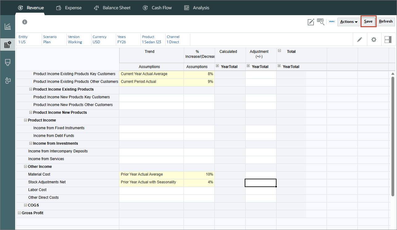

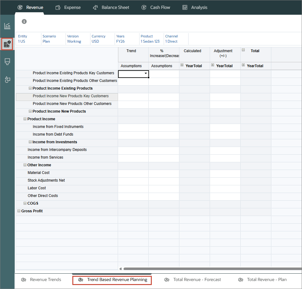

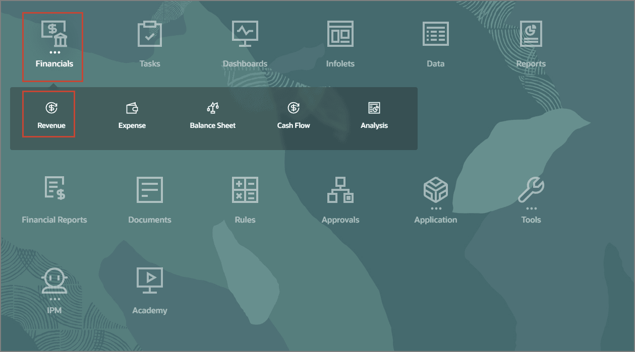

  1. 在「規劃」首頁中,按一下財務,然後按一下收益。
  2. 首頁收入
  3. 在左側,選取動因與趨勢型垂直頁籤,然後從底部頁籤選取趨勢型收入規劃。
  4. 收入趨勢頁面

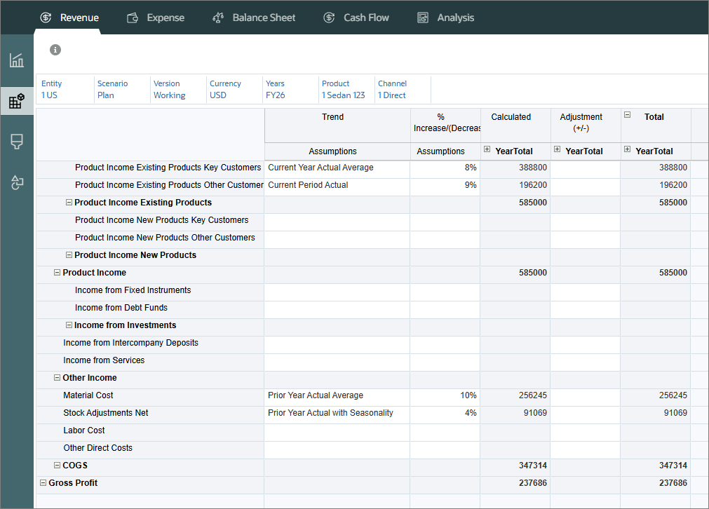

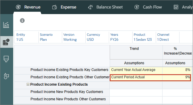

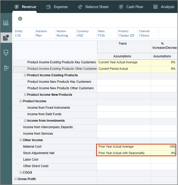

  5. 根據下列項目進行 POV 選擇,然後按一下 GoIcon (執行):
  6. POV

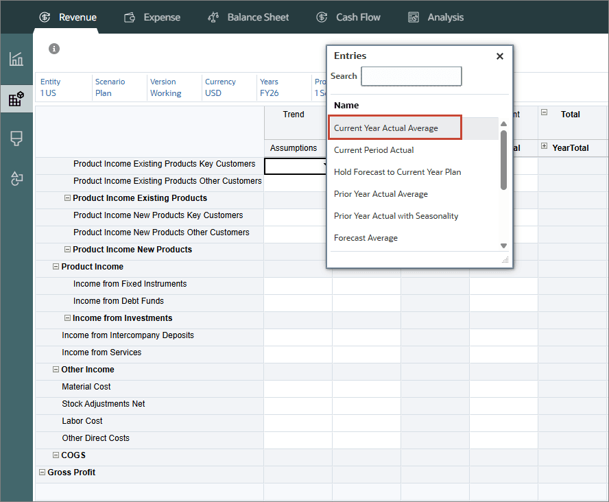

  7. 對於產品收入現有產品主要客戶,在「趨勢假設」中,選取目前年度實際平均值。
  8. SelectTrend
    本年度實際平均值計算「規劃與預測準備」中指定之目前財政年度的帳戶平均值,
  9. 對於產品收入現有產品主要客戶,在增加 / (減少) % 中,輸入 8% 。
  10. 對於產品收入現有產品其他客戶,在趨勢假設中,選取目前期間實際值,然後在增加 / (減少) 中輸入 9% 。
  11. 目前期間實際值:針對「規劃與預測準備」中指定的「目前會計年度」指定為「目前期間」的月份或週,取得帳戶的值。
    EnterTrendandPercentIncrease
  12. 對於材料成本,在趨勢假設中,選取上年度實際平均值,然後在增加 / (減少) 中輸入 10% 。
  13. 上年度實際平均值會計算「規劃與預測準備」中指定之「目前會計年度」前一年的帳戶平均。
  14. 對於庫存調整淨額,在趨勢假設中,選取具有季節性的上年度實際值,然後在增加 / (減少) 中輸入 4% 。
  15. 上年度實際 (含季節性) 會使用上一年度相同月份的值來計算該月份的科目值。
    StockAdjustments
  16. 按一下「儲存」 。
  17. SaveChanges
  18. 在「資訊」訊息中,按一下確定。
  19. 資訊對話
    資料是根據選取項目來計算。
    ActualTrendResults

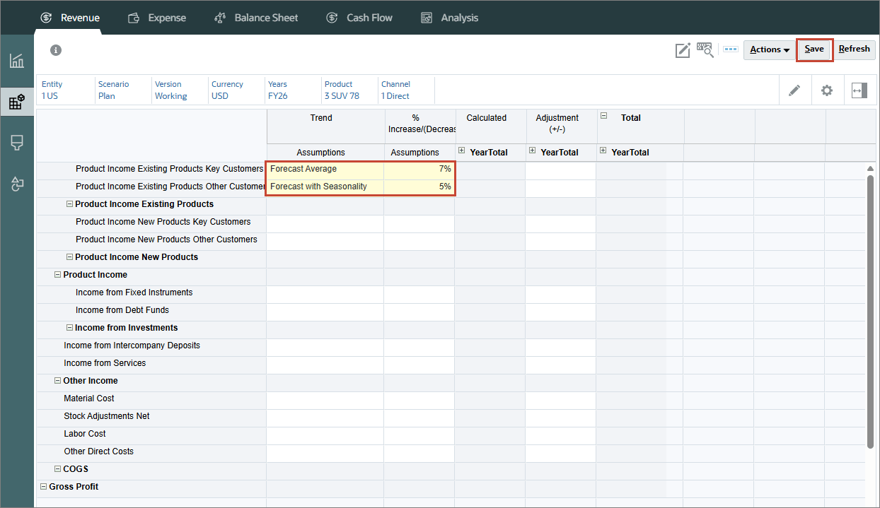

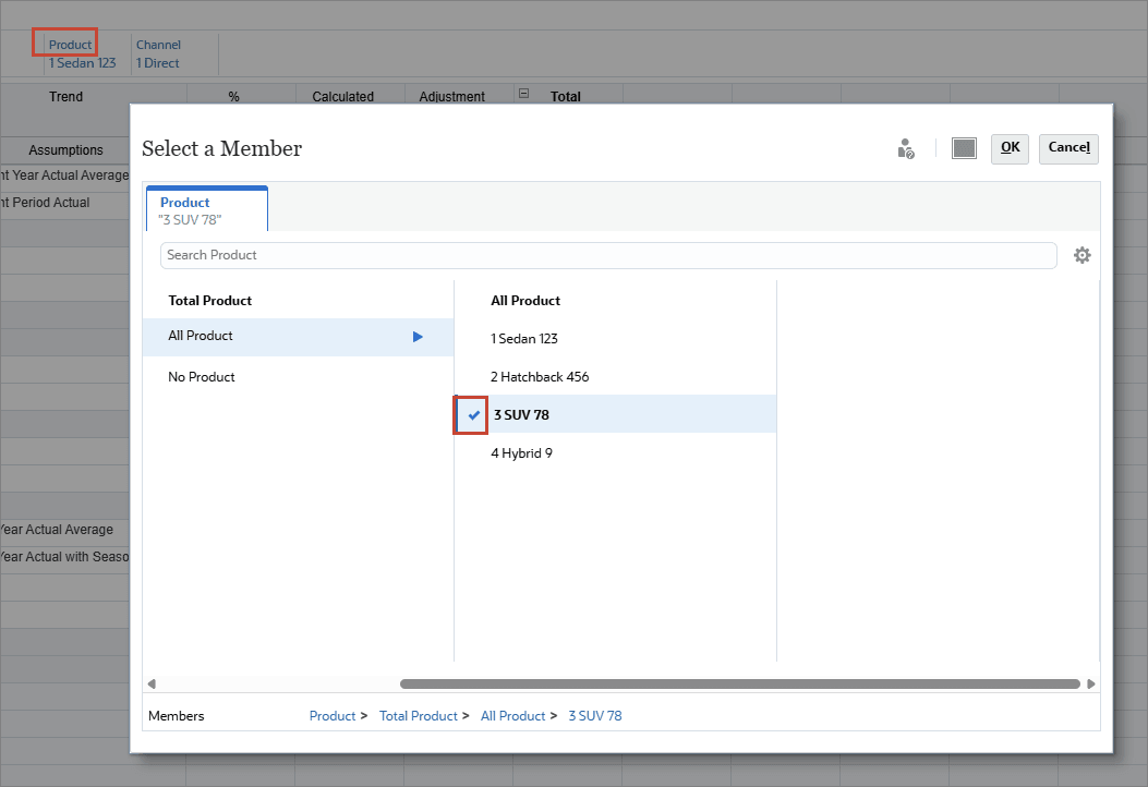

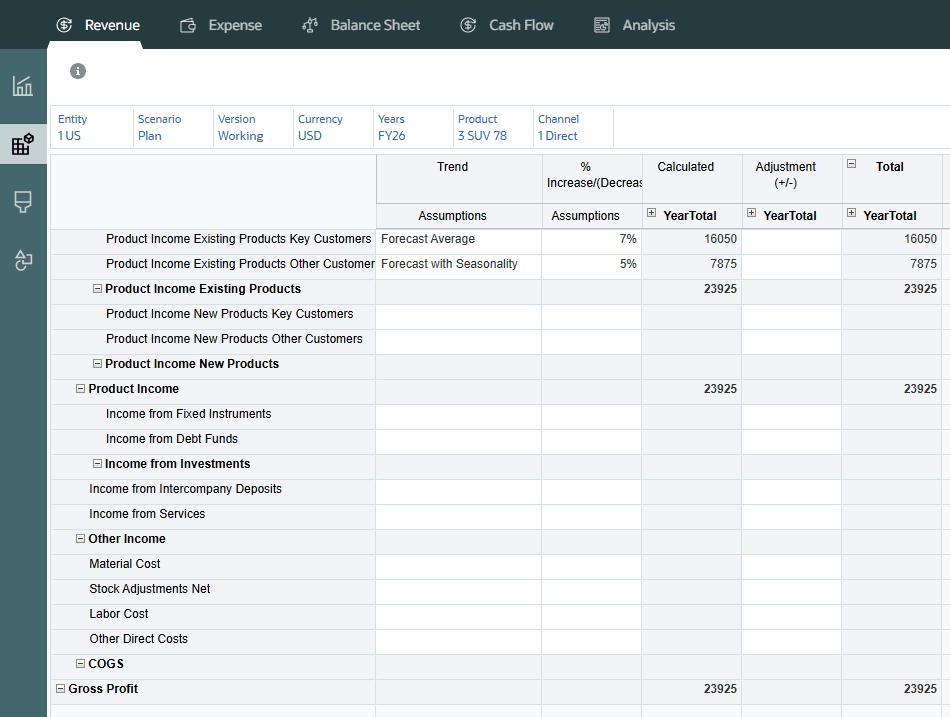

  1. 按一下產品,將產品變更為 3 SUV 78 ,然後按一下確定。
  2. 選擇產品
  3. 按一下 GoIcon (Go)。
  4. 對於產品收入現有產品主要客戶,在趨勢假設中,選取平均預測,然後在增加 / (減少) 中輸入 7% 。
  5. 預測平均值只對「計劃」案例有效,並且採用前一年預測平均值。
  6. 對於產品收入現有產品其他客戶,在趨勢假設中,選取季節性預測,然後在增加 / (減少) 中輸入 5% 。
  7. 含季節性的預測僅適用於計畫情境,並且採用前一年度預測的每月值。
  8. 按一下儲存。
  9. SaveChanges
  10. 在「資訊」訊息中,按一下確定。
  11. 資訊對話
    資料是根據選取項目來計算。

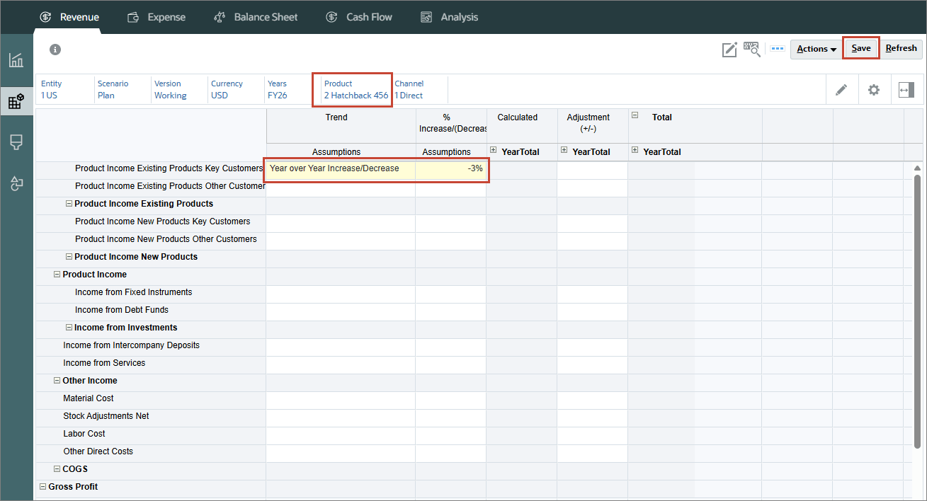

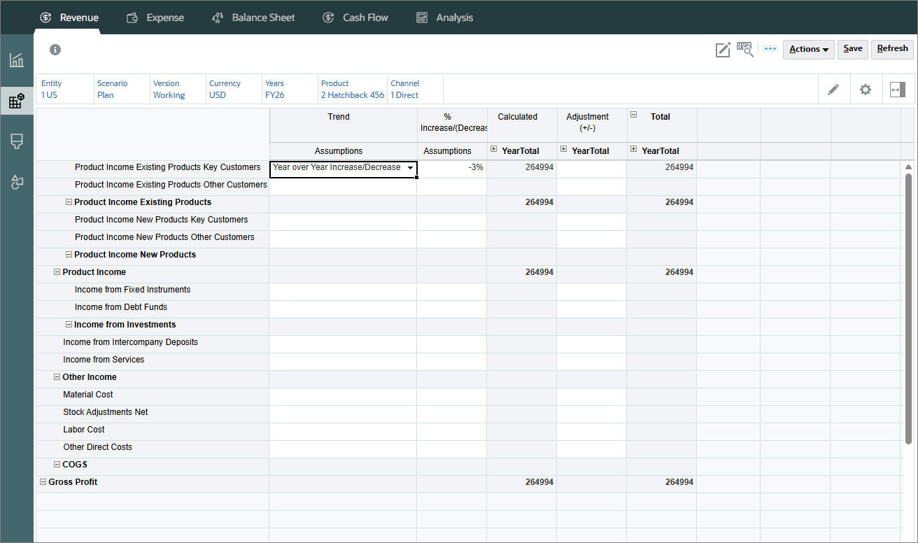

  12. 按一下產品,並將產品變更為 2 Hatchback 456 ,然後按一下確定。
  13. 按一下 GoIcon (Go)
  14. 對於產品收入現有產品主要客戶,在趨勢假設中,選取逐年增加 / 減少,然後在增加 / (減少) % 中輸入 -3% 。
  15. 逐年增加 / 減少:將增加或減少百分比套用到上一年度的值。您必須具有上一年度的資料。
  16. 按一下儲存。
  17. SaveChanges
  18. 在「資訊」訊息中,按一下確定。
  19. 資訊對話
    資料是根據選取項目來計算。
    YearoverYearResults

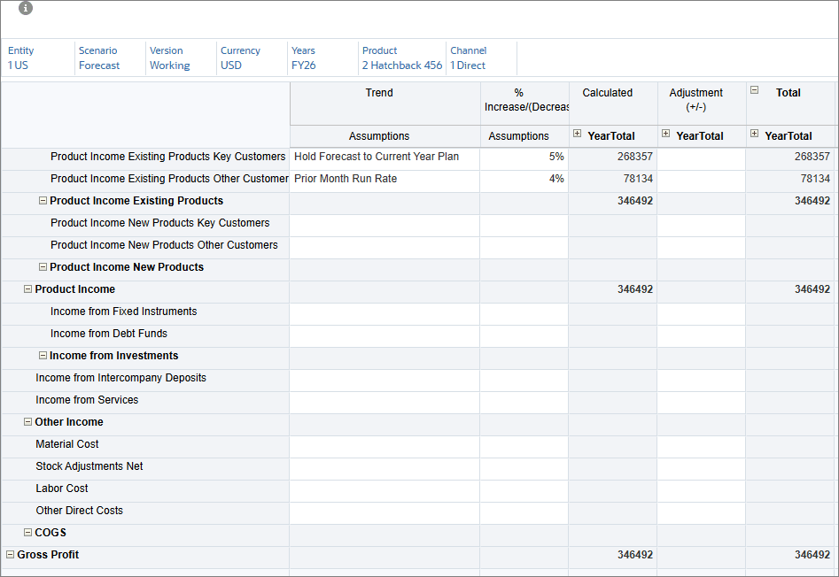

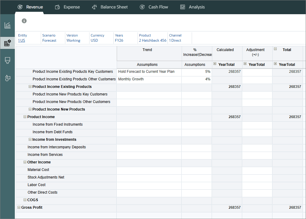

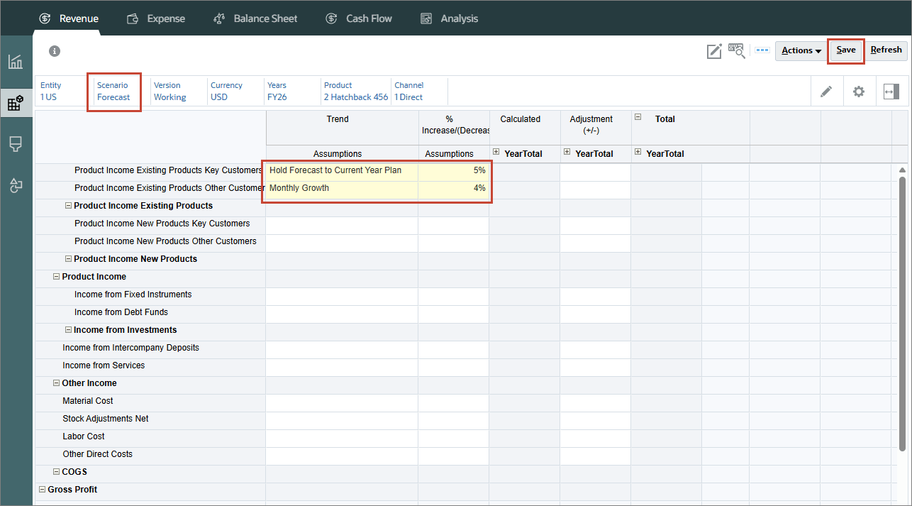

  20. 按一下案例,選取預測,然後按一下確定。
  21. SelectForecast
  22. 對於產品收入現有產品主要客戶,在趨勢假設中,選取保留預測至目前年度計畫,然後在增加 / (減少) % 中輸入 5% 。
  23. 保留預測至目前年度計畫僅適用於預測案例。它會比較帳戶每年花費多少金額與本年度的計畫,並將剩餘金額平均分攤至預測中的剩餘月份。您必須載入本年度的計畫資料。
  24. 對於產品收入現有產品其他客戶,在趨勢假設中,選取每月成長,然後在增加 / (減少) 中輸入 4% 。
  25. 每月成長
    每月成長使用本年度與上一年度計算帳戶的逐年變更,作為計算成長的基礎。您必須具有上一年度的資料。
  26. 按一下儲存。
  27. 在「資訊」訊息中,按一下確定。
  28. 資訊對話
    資料是根據選取項目來計算。
    ForecastTrends

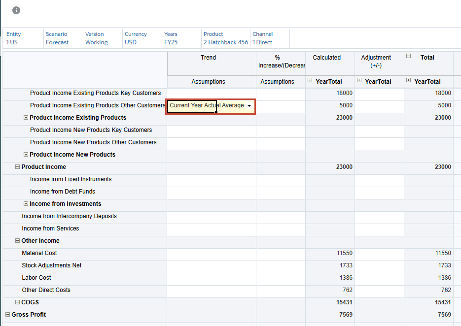

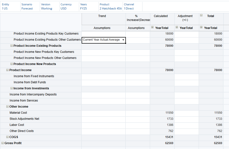

  29. 按一下年,選取 FY25 ,然後按一下確定。
  30. SelectYear
  31. 按一下 GoIcon (Go)。
  32. 針對產品收入現有產品其他客戶,在趨勢假設中,選取目前年度實際平均值。
  33. ForecastFY26Data
  34. 按一下儲存,然後在資訊訊息中按一下確定。
  35. 先前年度資料是根據選擇來計算。
    PopulatePriorYearForecast

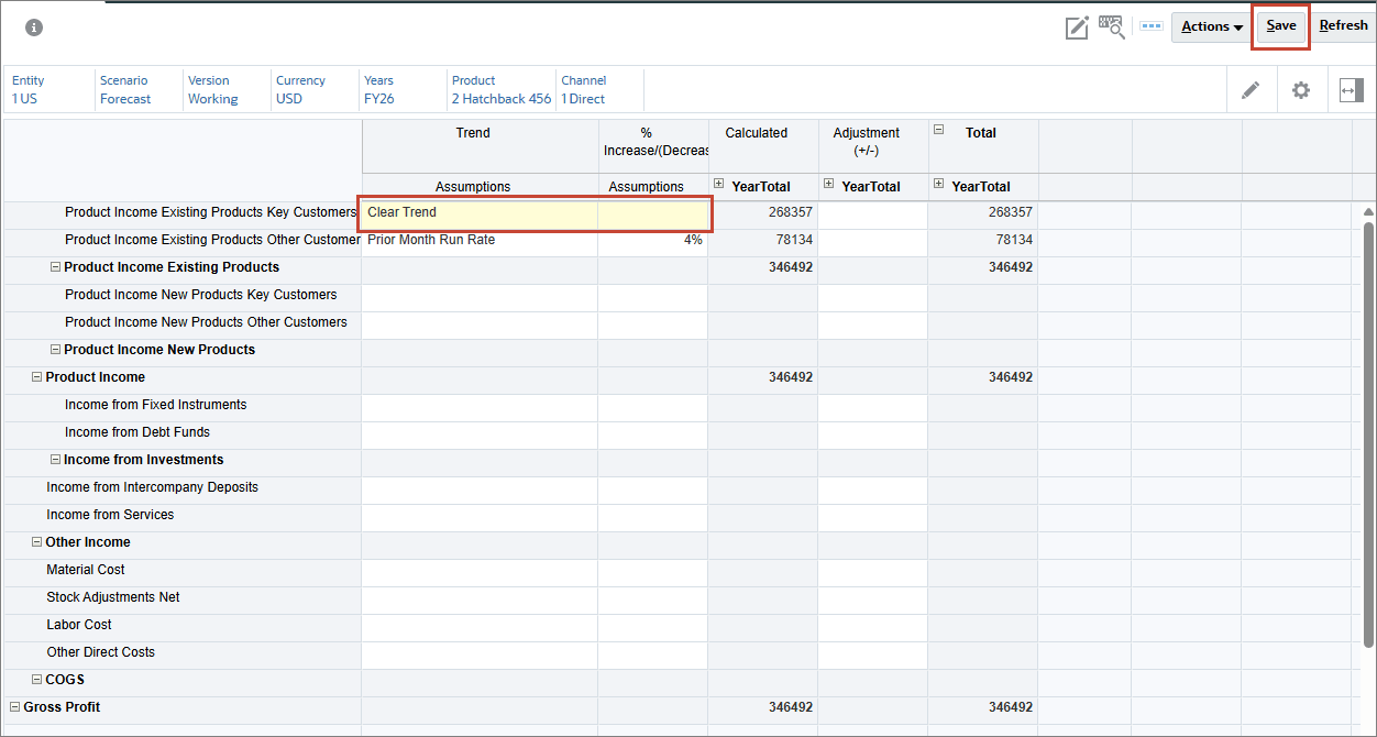

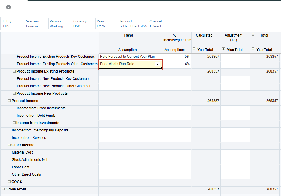

  39. 針對產品收入現有產品其他客戶,在趨勢假設中,選取上個月執行率,然後按一下儲存。
  40. 前一個月執行率會採用前一個期間的值。目前月份為 1 月,預測的第一個期間為 2 月,因此一月值會套用至 2 月。
    上個月執行範例
  41. 在「資訊」訊息中,按一下確定。
  42. 資料是根據選取項目來計算。
    上個月執行率結果

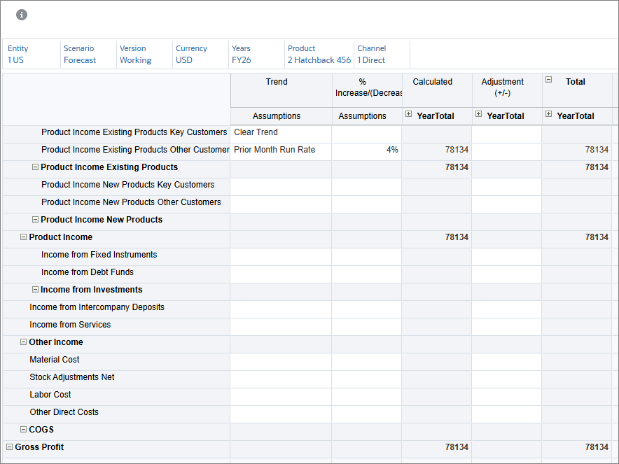

  43. 針對「產品收入現有產品主要客戶」,在「趨勢假設」中選取清除趨勢,在 %Increase/ (減少) 中刪除百分比。接著按一下儲存,然後在資訊訊息中按一下確定。
    清除趨勢
    清除趨勢會移除趨勢,並從先前設定的趨勢清除資料。
    已清除趨勢資料
