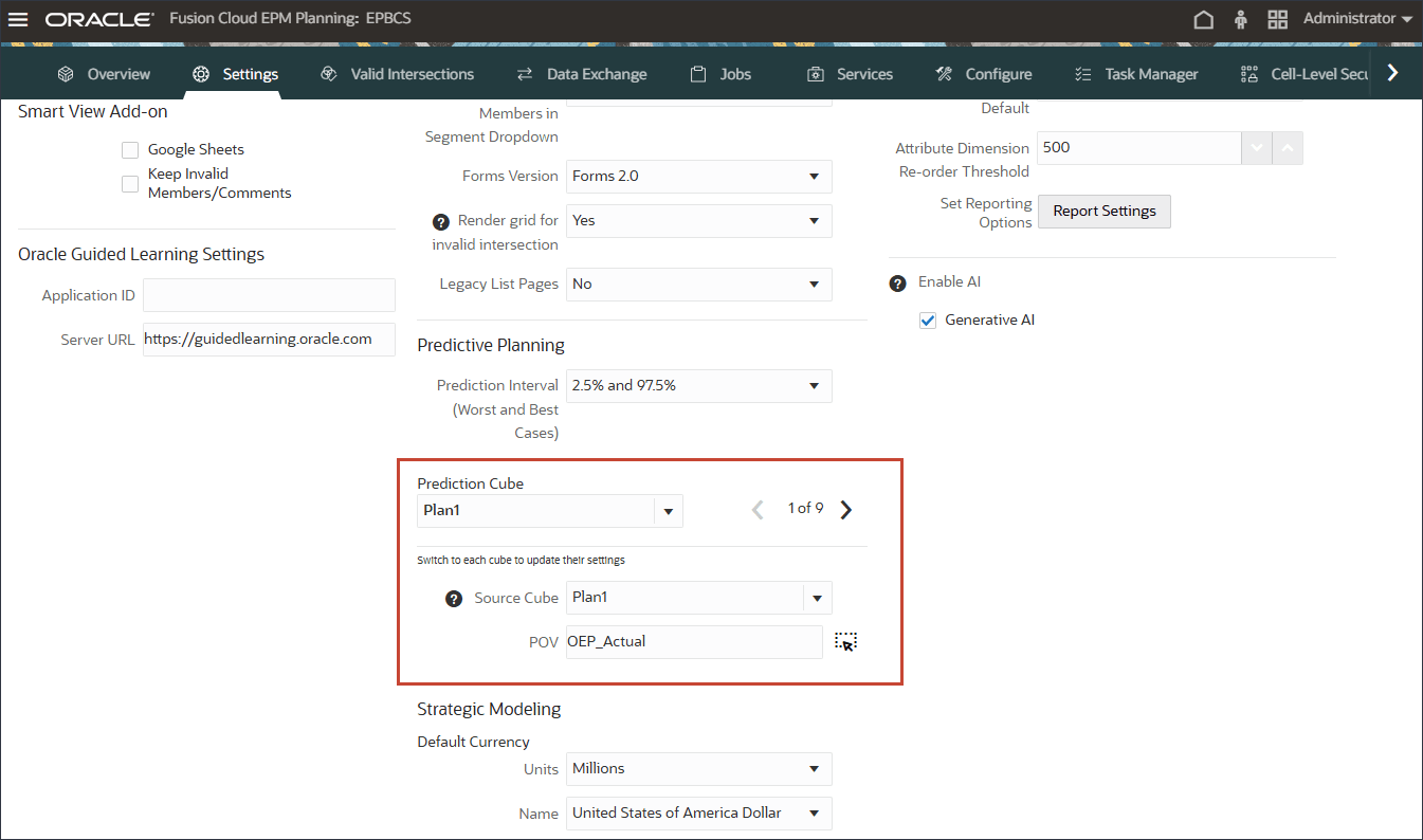

若要產生動態預測,預設會從「作業中」版本與「實際」案例擷取歷史「實際」。如果您的歷史「實際」資料位於其他地方,您必須在「應用程式設定值」頁面上為這些歷史「實際」指定來源立方體與 POV,以確保使用正確的資料來產生預測。
歷史實際值設定

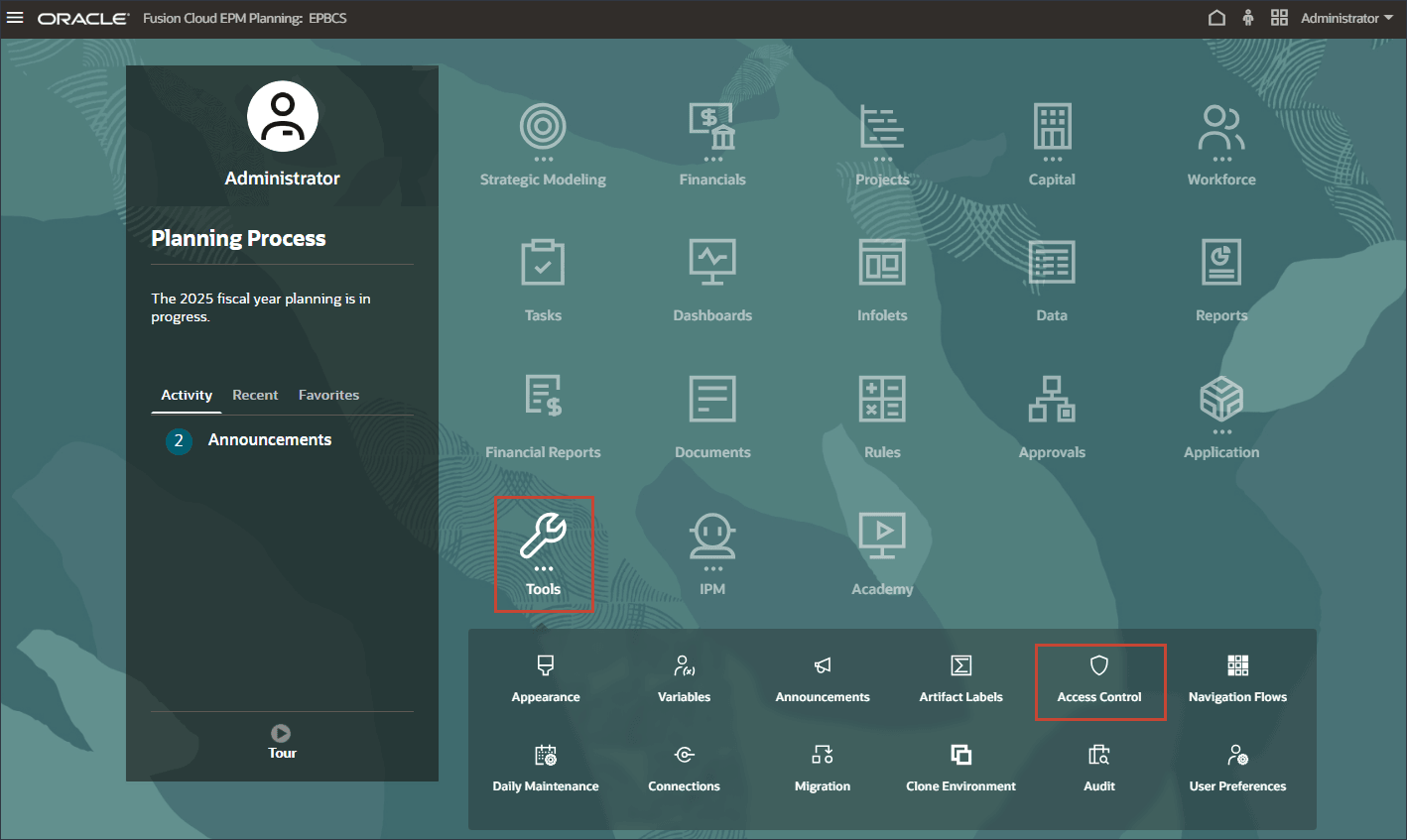

  1. 在首頁上,按一下工具,然後按一下存取控制。
    移至存取控制

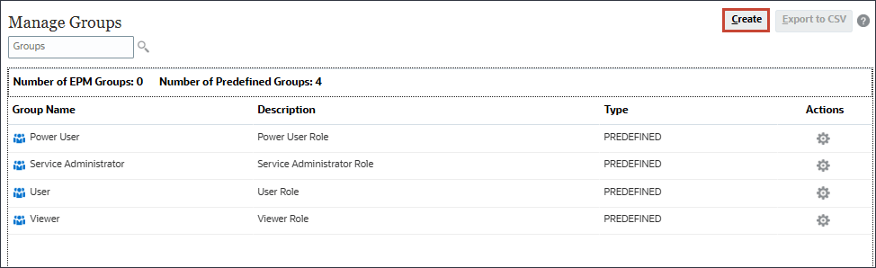

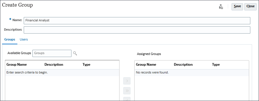

  2. 在管理群組中,按一下建立。
    管理群組建立

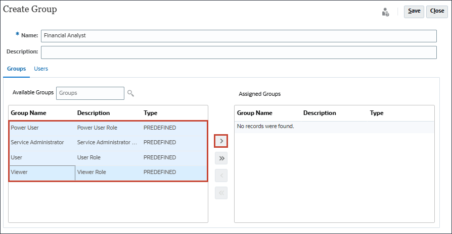

  3. 在建立群組中,針對「名稱」,輸入財務分析師。
    建立群組
  4. 選取「群組」時,按一下「可用群組」旁的 搜尋 (搜尋)。
    就會列出可用的群組。
    可用的群組
  5. 選取預先定義的角色,然後按一下 移動 (移動)。
    新增預先定義的角色
    秘訣:
    使用 Ctrl 鍵可同時選取多個項目。按住 Ctrl 鍵並按一下清單中的每個項目來選取它們。
  6. 按一下「儲存」。
    新增預先定義的角色
  7. 在資訊訊息中,按一下確定。
    新增預先定義的角色
  8. 確認財務分析師列在管理群組中。
    新增預先定義的角色

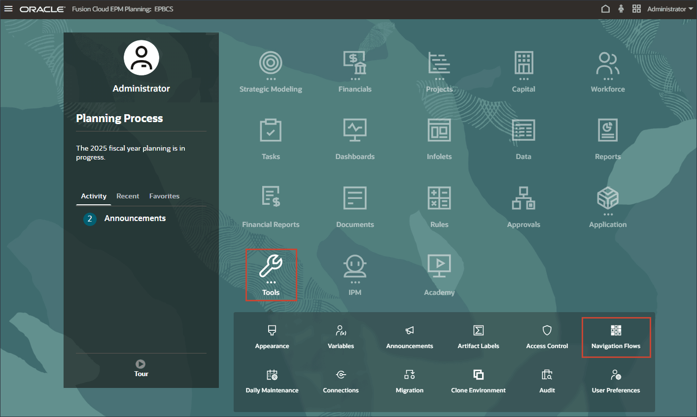

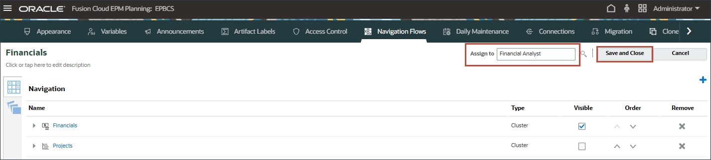

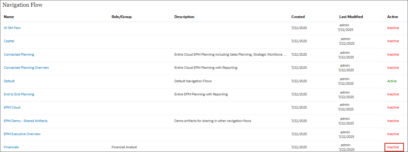

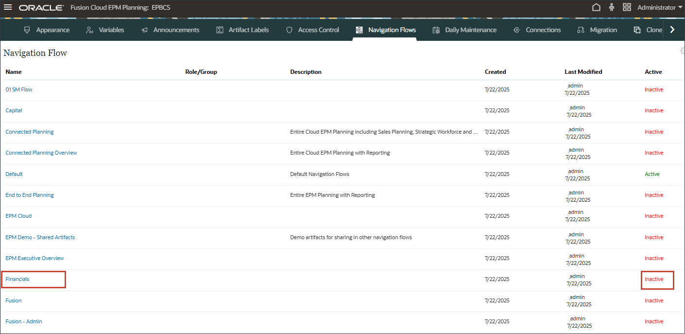

  1. 在首頁上,按一下工具,然後按一下導覽流程。
    移至導覽流程
  2. 在「導覽流程」中,確認財務已設為非作用中,然後按一下財務。
    財務瀏覽流程
  3. 在財務中,針對指派給,輸入財務分析師,然後按一下儲存並關閉。
    導覽流程
  4. 針對財務,按一下停用以啟用「財務」導覽流程。
    導覽流程

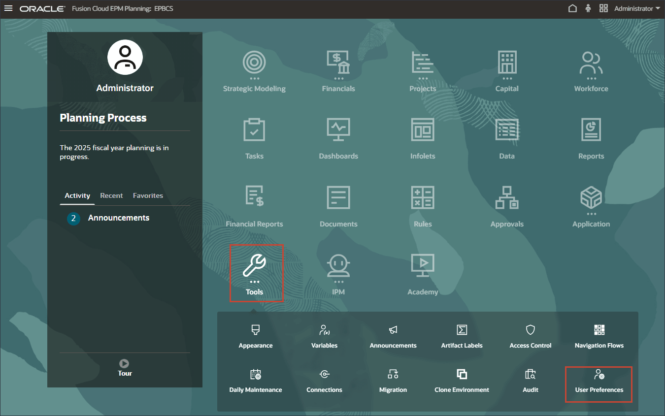

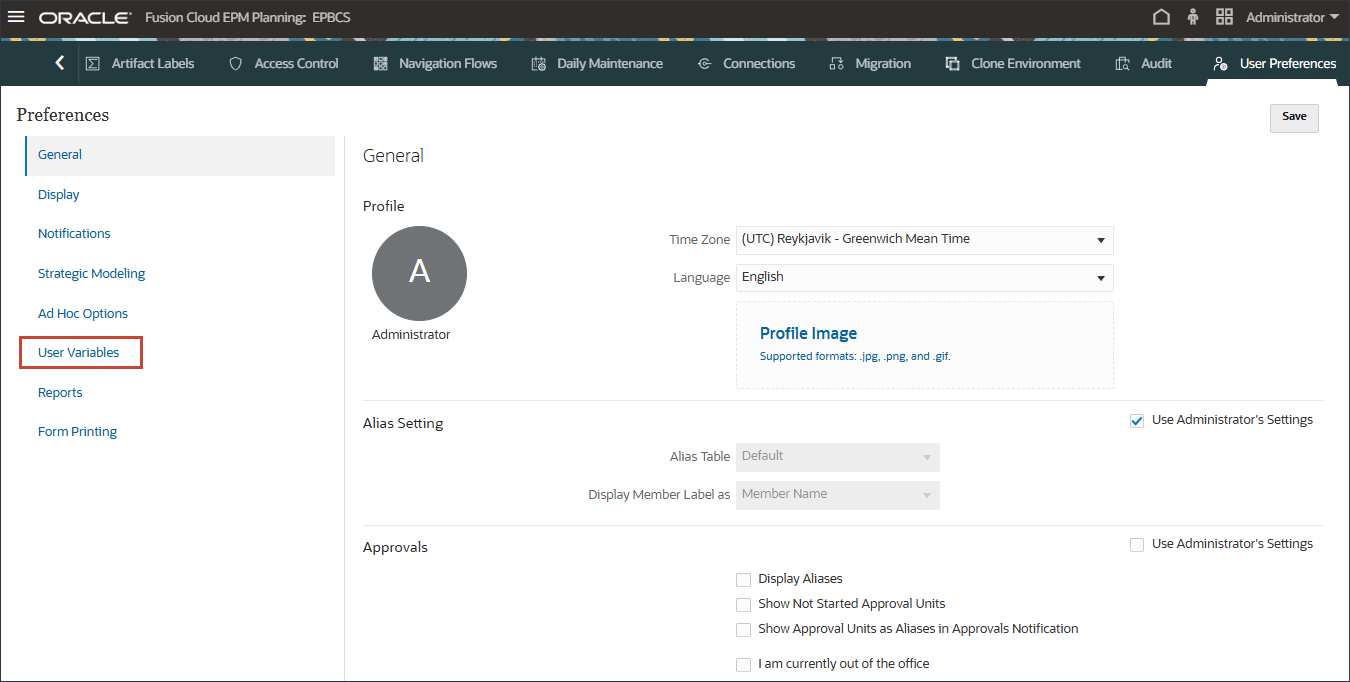

  1. 在首頁中,按一下工具,然後按一下使用者偏好設定。
    移至使用者偏好設定
  2. 按一下使用者變數。
    變數

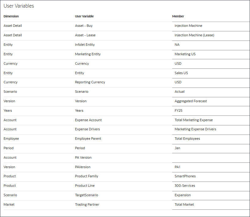

  3. 若為使用者變數,請輸入或選取下列項目,然後按一下儲存。
    變數

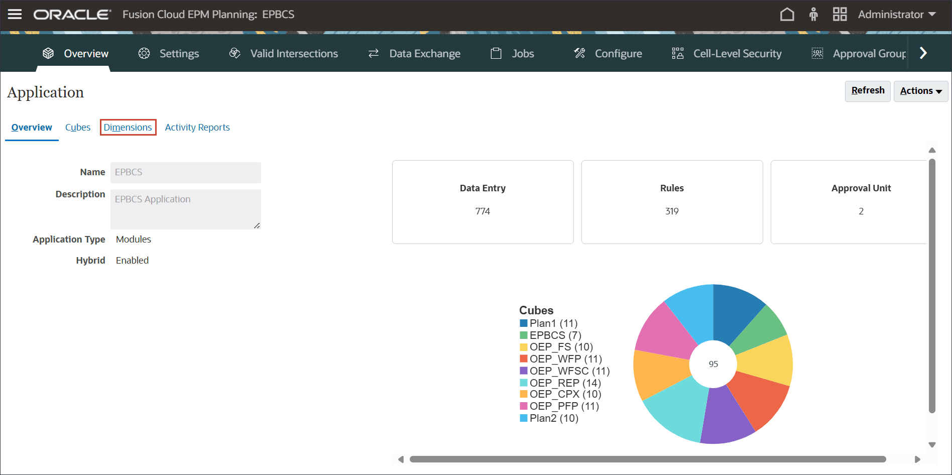

  2. 在首頁中,選取應用程式,然後選取總覽。
    應用程式叢集

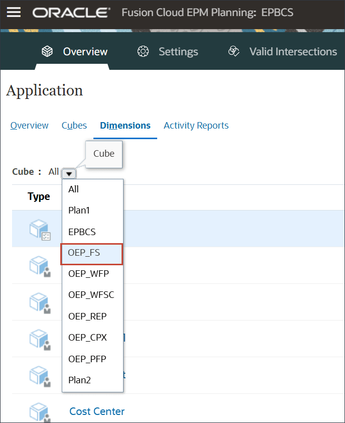

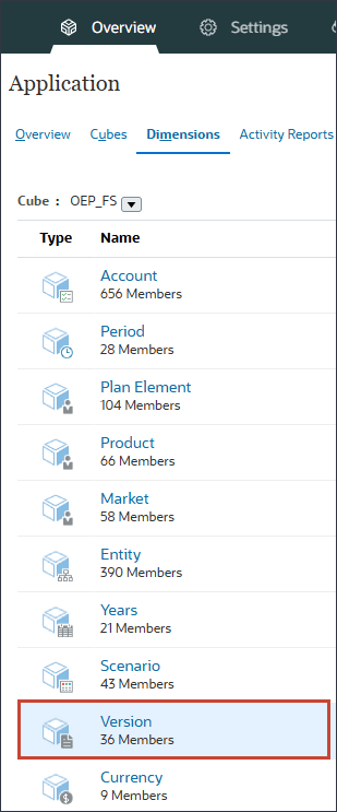

  3. 按一下維度頁籤。
    應用程式總覽
  4. 對於立方體,請選取 OEP_FS 。
    尺寸
  5. 按一下版本。
    尺寸

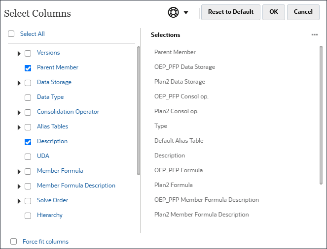

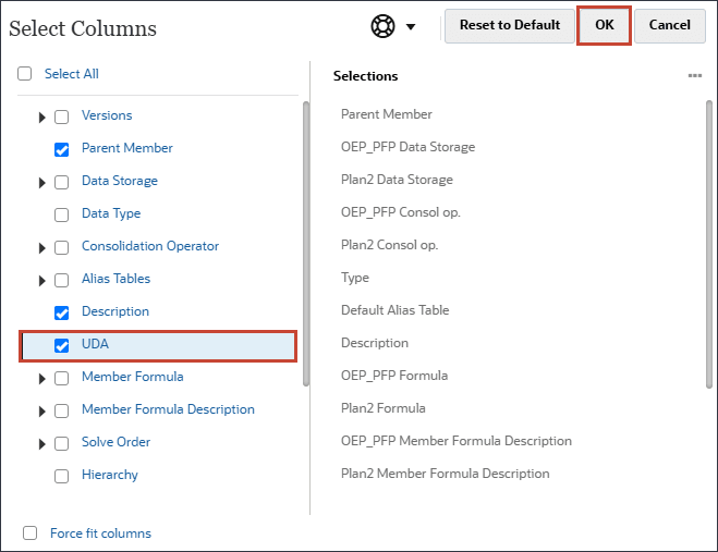

  6. 在任何欄上按一下滑鼠右鍵。
    隨即顯示選取欄對話方塊。
    選取資料欄
  7. 選取 UDA ,然後按一下確定。
    選取使用者定義屬性 (UDA)
    UDA 資料欄新增於右側。

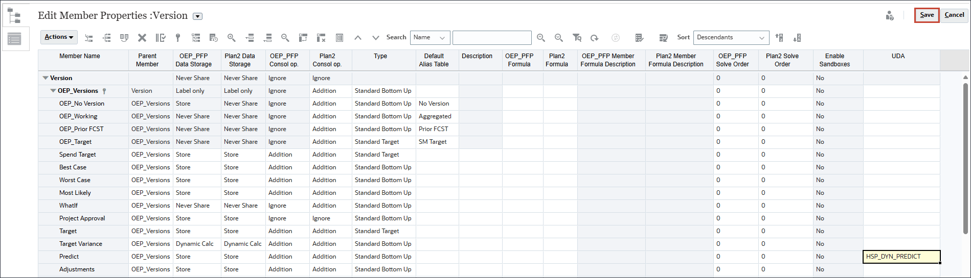

  8. 展開版本 OEP_Versions ,然後尋找 Predict 版本的 UDA 資料欄。
    UDA
  9. 對於預測版本,在 UDA 中,選取 HSP_DYN_PREDICT ,然後按一下 「移動」圖示 (移動) 將 UDA 指派給預測版本,然後按一下確定。
    UDA
  10. 按一下「儲存」。
    UDA

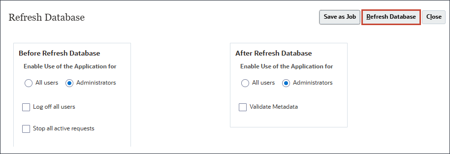

  11. 按一下 RefreshDB 圖示 (RefreshDB)。

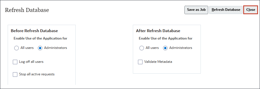

  12. 按一下重新整理資料庫。
    重新整理資料庫

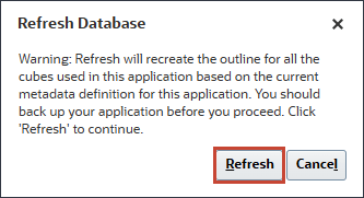

  13. 按一下重新整理。
    重新整理
    您可以忽略一些警告訊息。
    重新整理資料庫已完成
  14. 在「立方體重新整理」訊息中,按一下完成。
  15. 按一下關閉。
    重新整理資料庫已完成

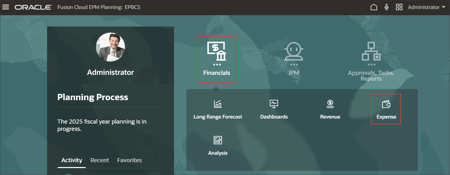

  1. 在首頁上,按一下財務,然後按一下費用。
    財務叢集

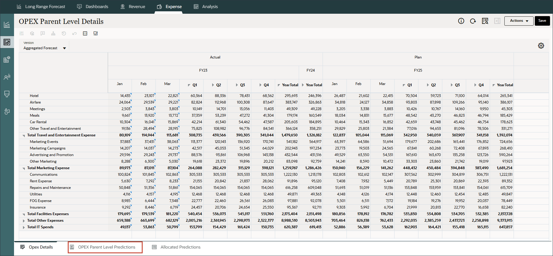

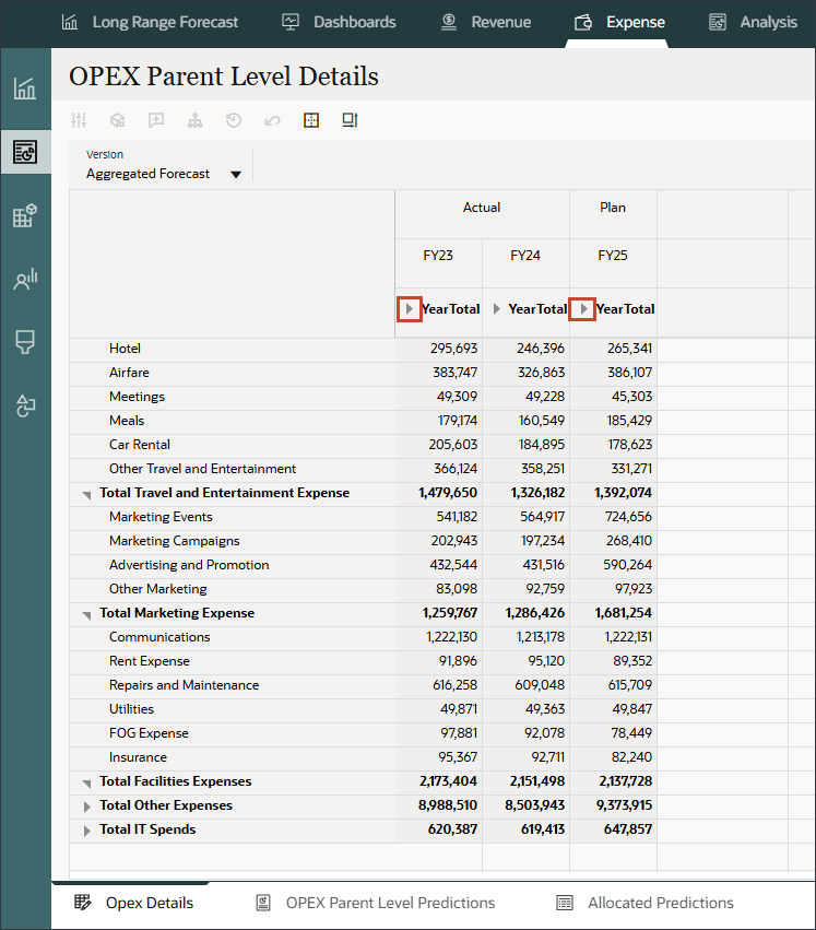

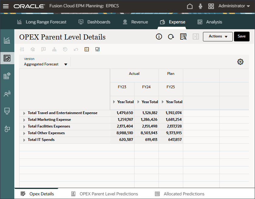

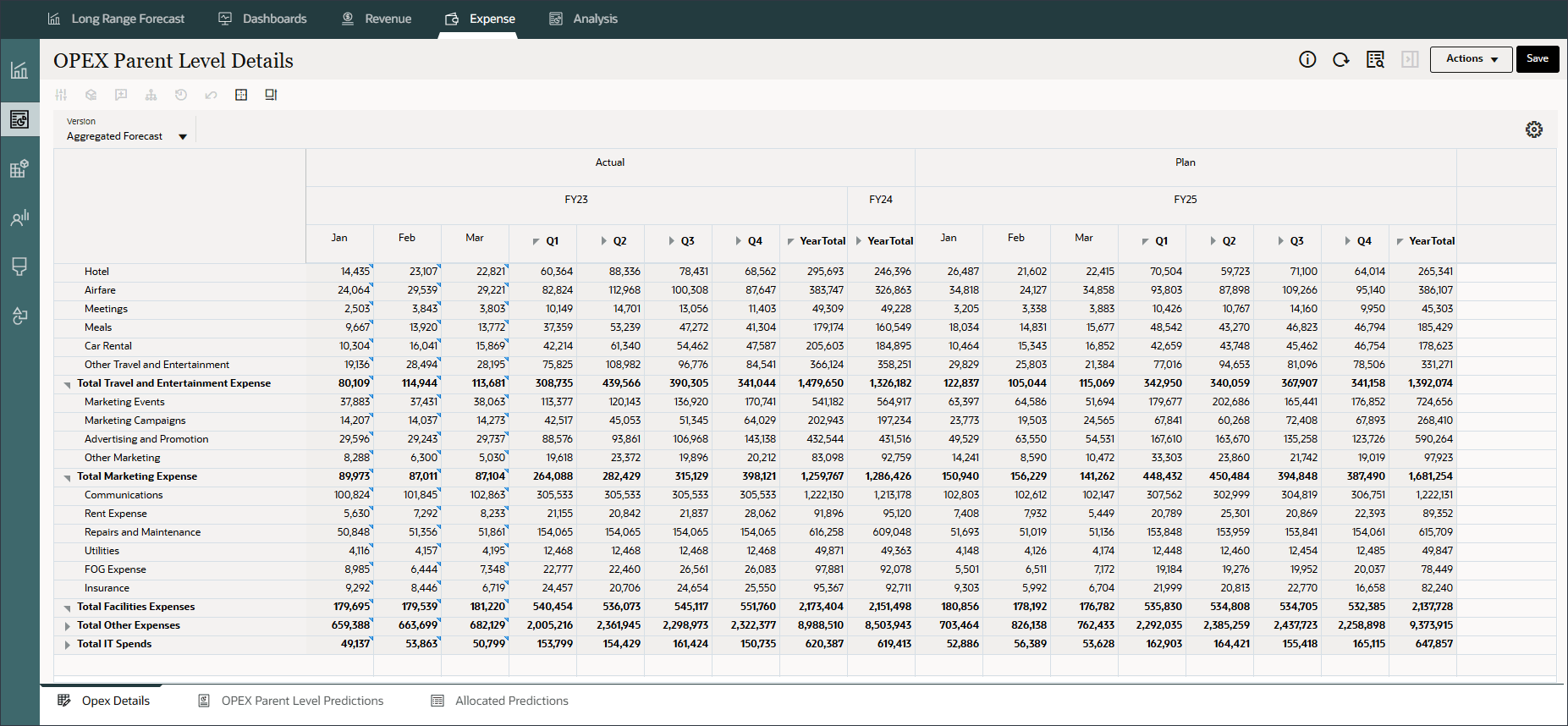

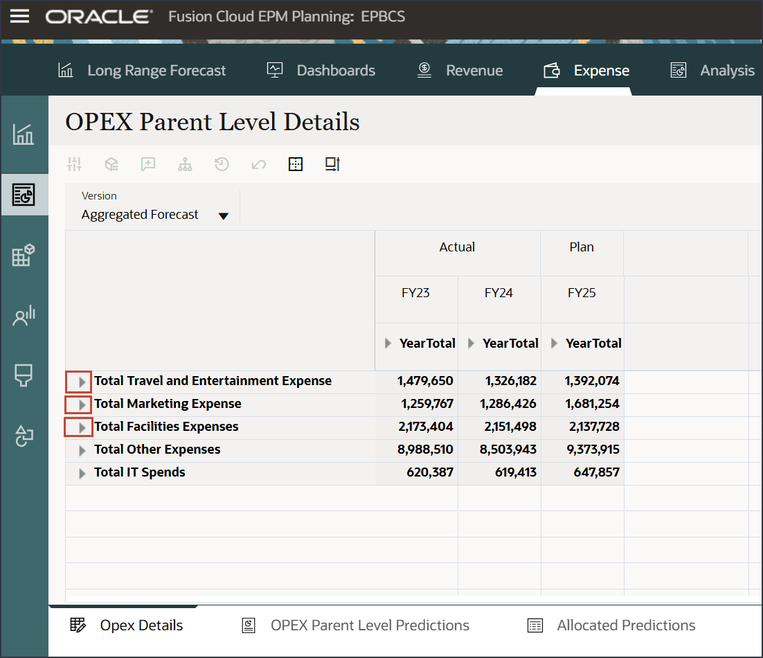

  3. 在 Opex 詳細資訊頁籤上,複查過去兩年的歷史實際資料:FY23 和 FY24 ,以及下一年的預算:FY25 。
    OPEX 上階層次明細
    此資料是使用傳統方法 (例如動因型、趨勢型或零型方法) 來準備。
  4. 在資料列中,您可以展開動態支出科目成員,以複查層級 0 的支出科目。在資料列中,展開差旅與娛樂費用總計、行銷費用總計及設施費用總計。
    已展開 OPEX 上階層級明細科目
  5. 您也可以展開「期間」維度,以複查「實際值」與「計劃」資料的每月詳細資料。在欄中,對於 FY23 和 FY25 ,展開 YearTotal 和 Q1 。
    已展開 OPEX 上階層次明細期間
    您可以複查精細層級的資料,包括層級 0 Opex 帳戶和每月明細。
    已展開 OPEX 上階層次明細期間

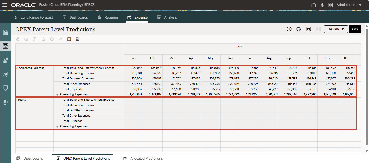

  1. 切換作業選項至第二個水平頁標「OPEX 上階層次預測」。按一下 OPEX 父項層級預測頁籤。
    OPEX 上階層級預測
  2. 請注意,有兩種版本:彙總預測與預測。
    OPEX 上階層次預測表單
    彙總預測版本包含從 Opex 階層中層級 0 成員彙總的數字。預測版本沒有任何資料。

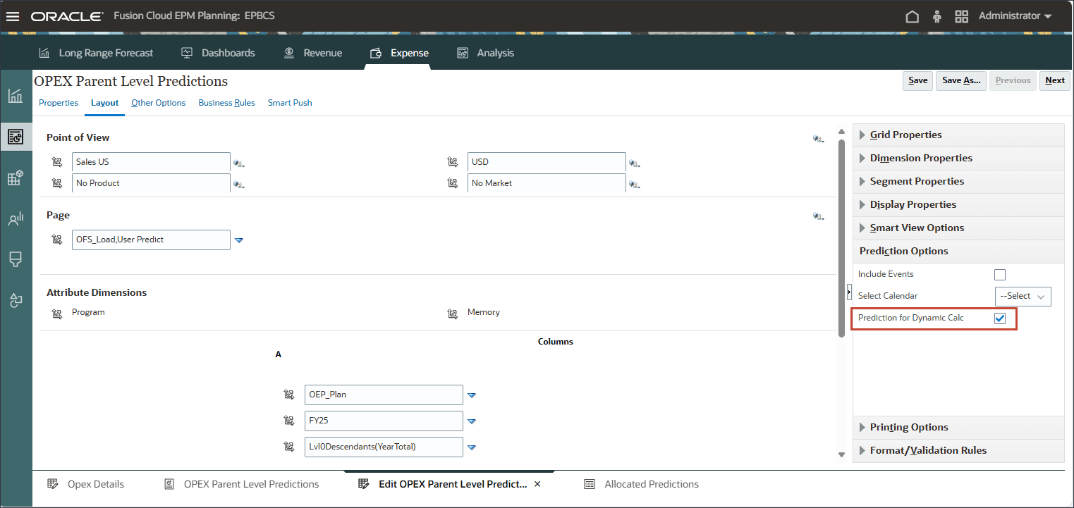

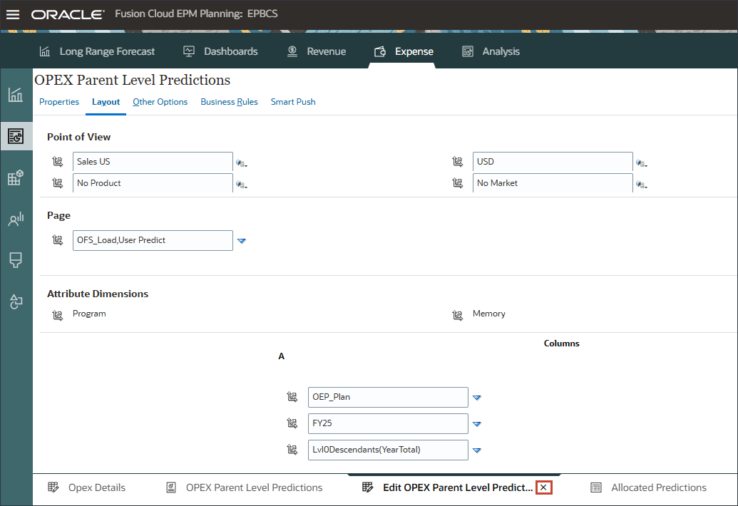

在本節中,您可以修改「OPEX 上階層級預測」表單以啟用上階層級預測。

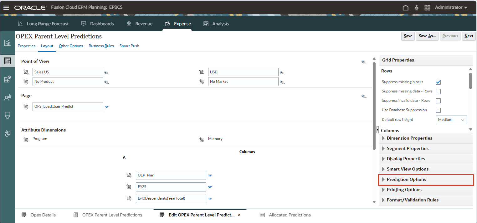

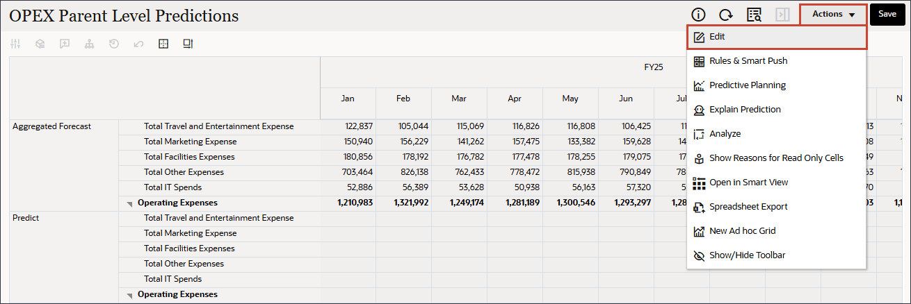

  1. 在 OPEX 父項層級預測表單上,按一下動作,然後選取編輯以設計工具模式開啟表單。
    「動作」功能表

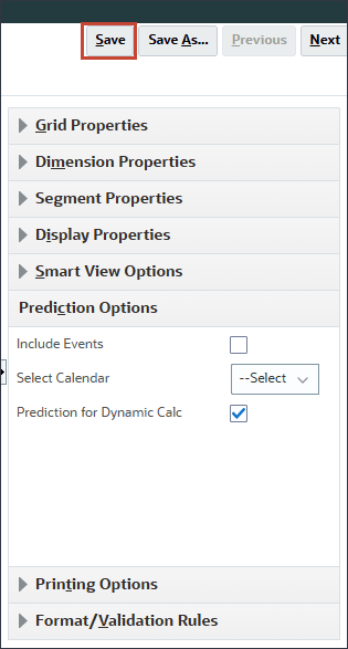

  2. 在版面配置頁籤的右側,選取預測選項。
    版面配置頁標
  3. 在預測選項中,選取動態計算的預測。
    預測選項
  4. 按一下「儲存」。
    預測選項儲存
  5. 在「資訊」訊息中,按一下確定。
     個資訊訊息
  6. 關閉表單設計工具以返回 OPEX 父項層級預測表單。

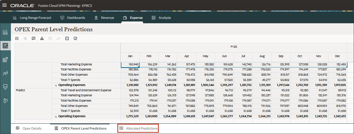

在本節中,您可以針對每個動態上階層級 Opex 帳戶成員複查預測版本中的上階層級預測資料,也可以複查可解釋性。您可以執行「動態計算父項層級預測」,在父項層級提供整合的即時預測洞察分析,以便對彙總的財務資料做出更準確且及時的決策。

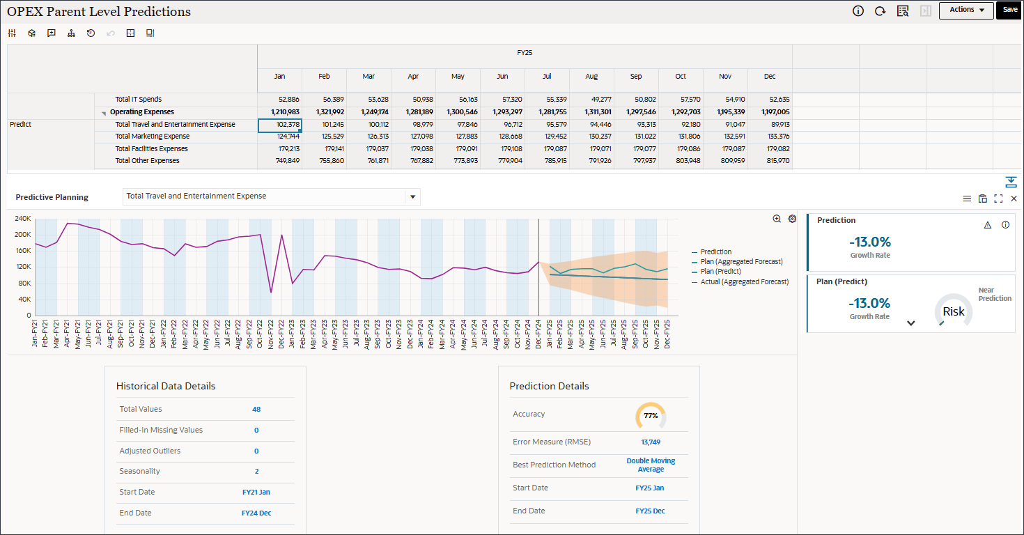

  1. 複查預測版本中每個動態上階層次 Opex 帳戶的上階層次預測資料。
    已植入預測版本
    這些預測是根據父項層級的歷史實際資料,使用分析歷史資料模式、季節性和套用時間序列預測技術的統計方法來產生。

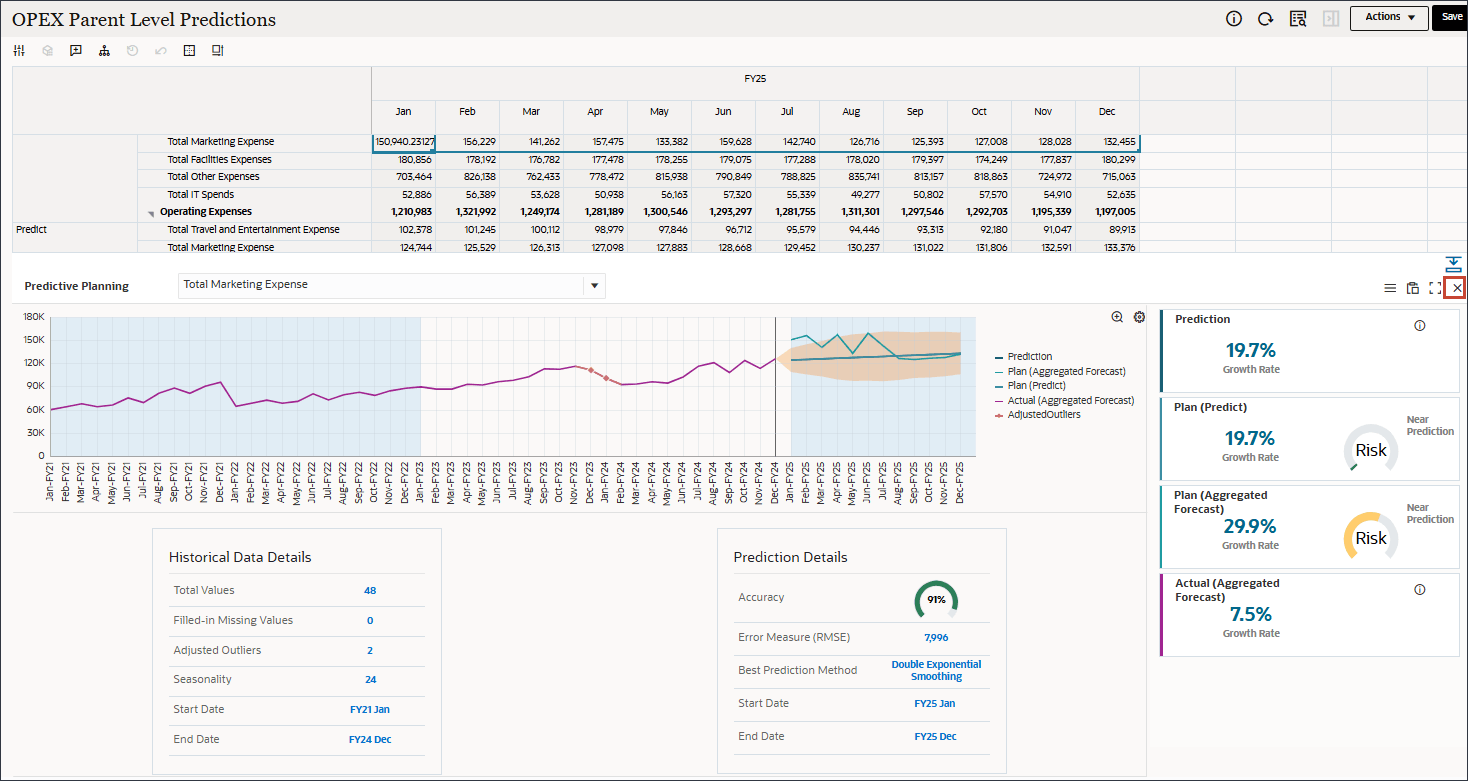

  2. 若要複查可解釋性,請選取預測值 (例如差旅與娛樂費用總計 ),然後按一下動作,然後選取 Predictive Planning 。
    「動作」功能表

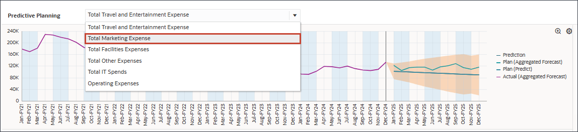

  3. 複查包含歷史資料明細、預測明細、準確性、使用的預測方法、已調整極端值和季節性的預測規劃圖表。
    總差旅與娛樂費用的解釋性
  4. 在圖表上方,從下拉式清單中選取不同的上階層次科目,例如行銷費用總計。
    選取上階帳戶
    隨即顯示行銷費用總計的說明性。
    行銷費用總計的說明性
  5. 關閉說明性面板。
    關閉說明性

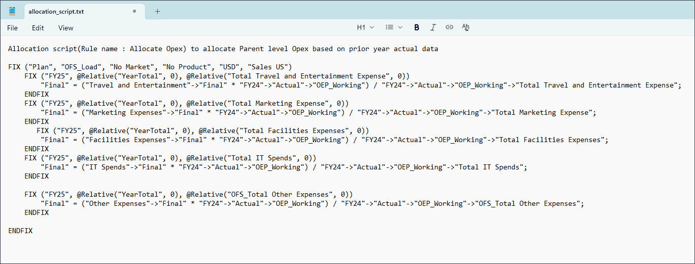

配置 Opex 預測
在此區段中,您可以根據前一年度的實際比例,將動態上階層級預測資料從預測版本配置到層級 0 帳戶成員,然後複查配置的值。分配 OPEX 預測可確保預測的營運支出準確地分配到相關部門或帳戶,從而更精確地編列預算和進行財務分析。

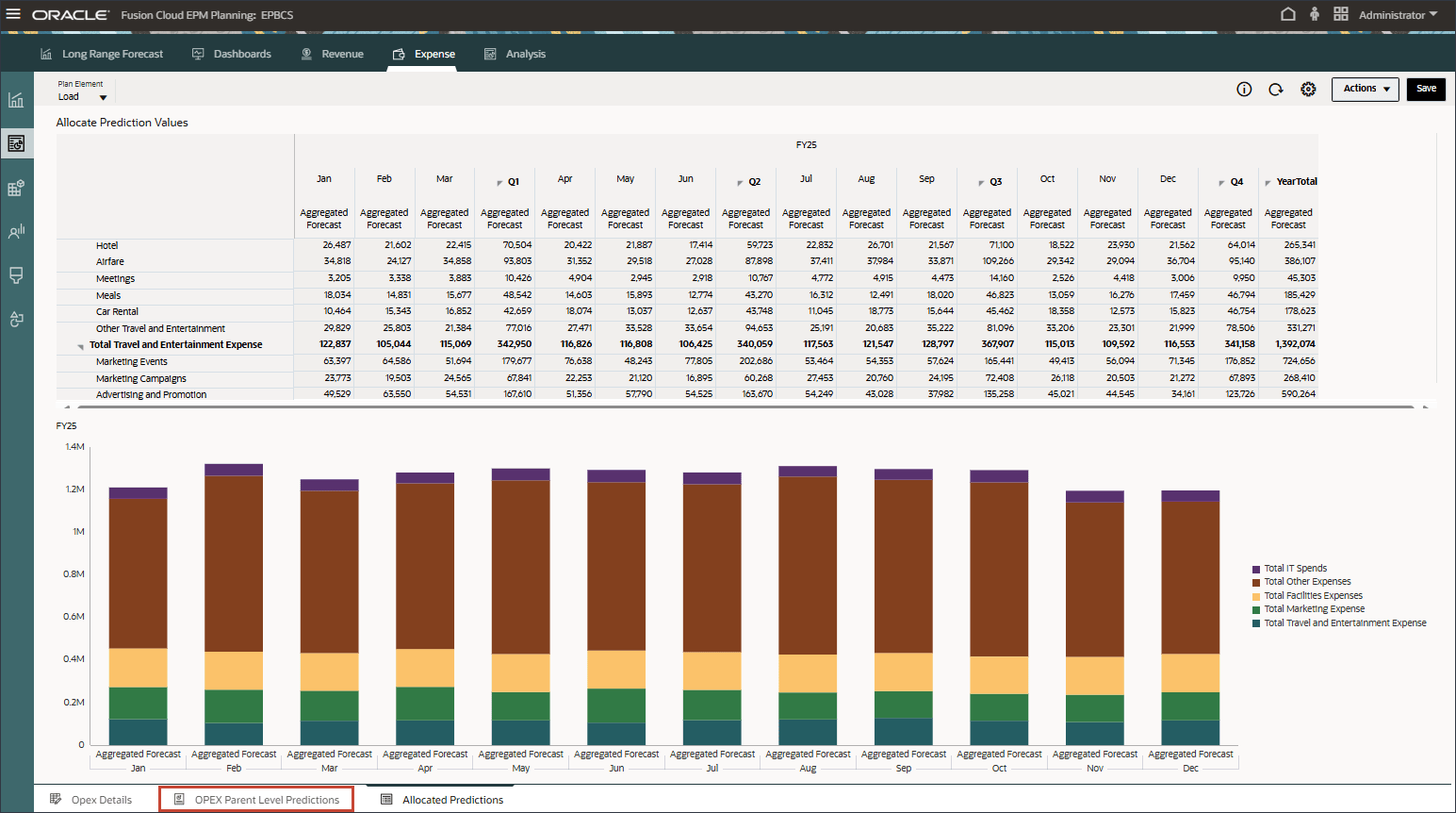

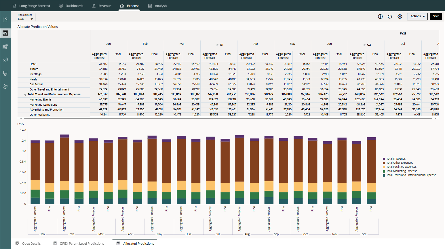

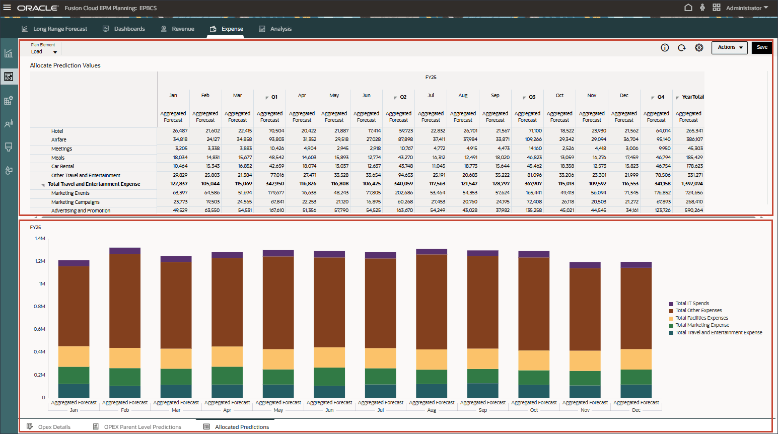

  1. 執行配置之前,請導覽至第三個水平頁籤:已配置的預測。按一下配置預測頁籤。
    配置的預測
    FY25 的「彙總預測」可供使用。顯示在頂端,使用傳統預算方法產生聚總預測。方格下方有一個資料欄圖,依月份顯示每個父項層級 Opex 帳戶的聚總預測值。
    配置預測值
  2. 返回上一個頁籤: Opex 父項層級預測。在底部,按一下 OPEX 父項層級預測頁籤。
    配置預測值

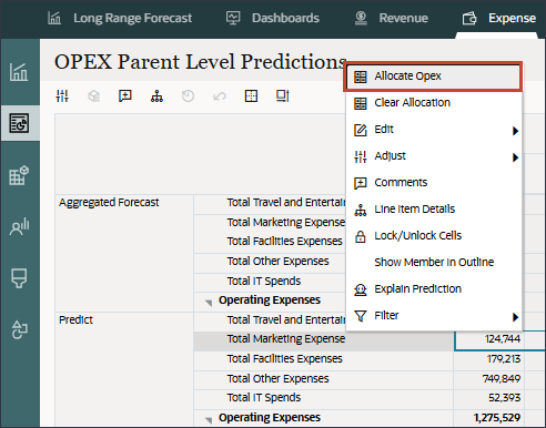

  3. 若要根據上一年度的實際資料來分配上階層級資料,請用滑鼠右鍵按一下行銷費用總計,然後選取分配 Opex 。
    配置 Opex
  4. 在「資訊」訊息中,按一下確定。
     個資訊訊息
    系統會執行 Groovy 規則,從表單中挑選方格層級值,並根據前一年度實際比例進行分配。結果會儲存在最終版本中。
  5. 按一下配置的預測頁籤,以複查配置的結果。
    OPEX 上階層級預測
    最終版本會顯示依期間區分的配置值。此外,也會顯示一個資料欄圖,用來比較最終版本中的配置值與聚總值。
    配置的預測值

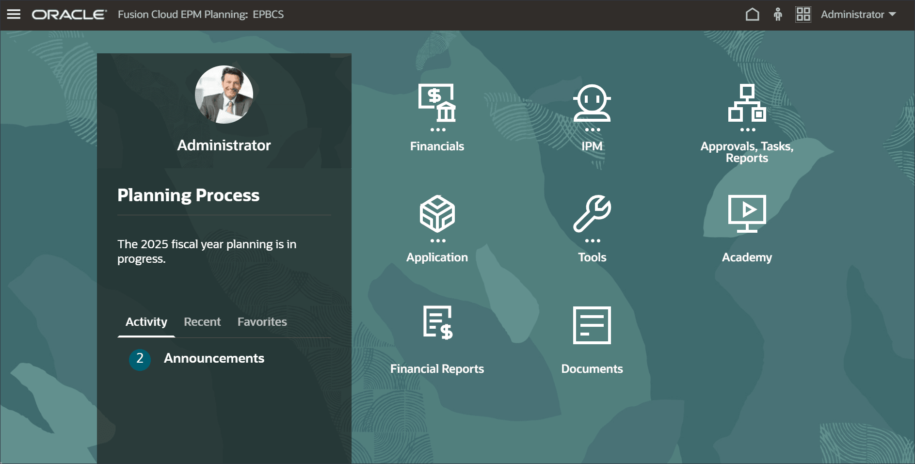

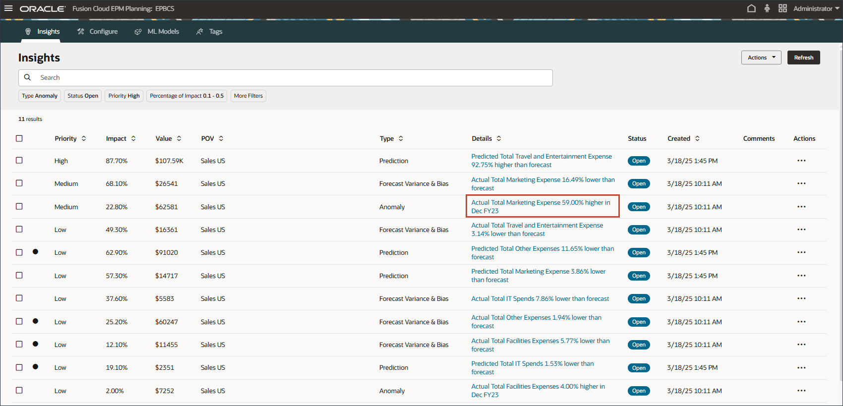

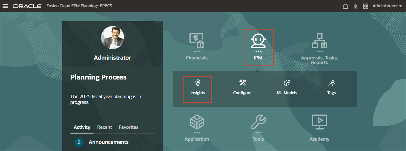

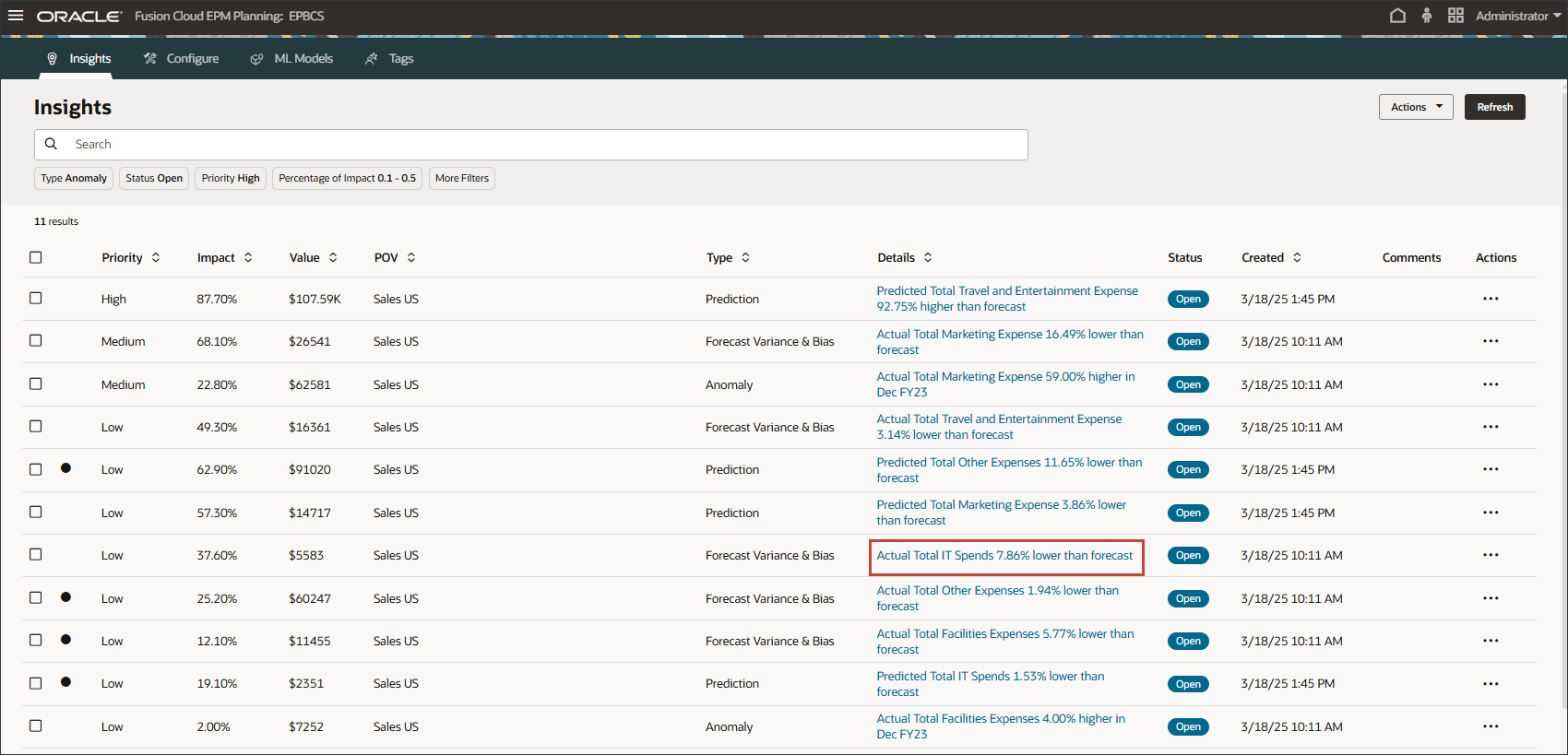

  1. 在首頁上,按一下 IPM ,然後選取洞察分析。
    IPM 叢集

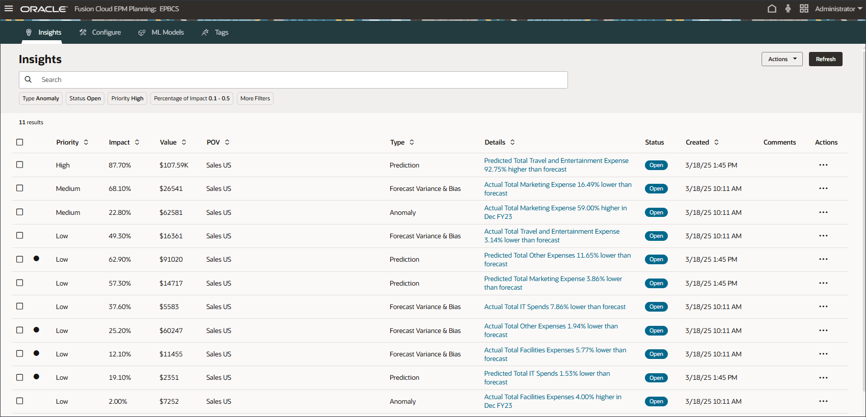

    此時會顯示「洞察分析」頁面,供您複查這三種洞察分析類型的動態父項層級洞察分析 - 異常、預測差異和偏差和預測。
    Insights

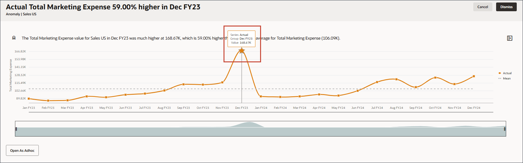

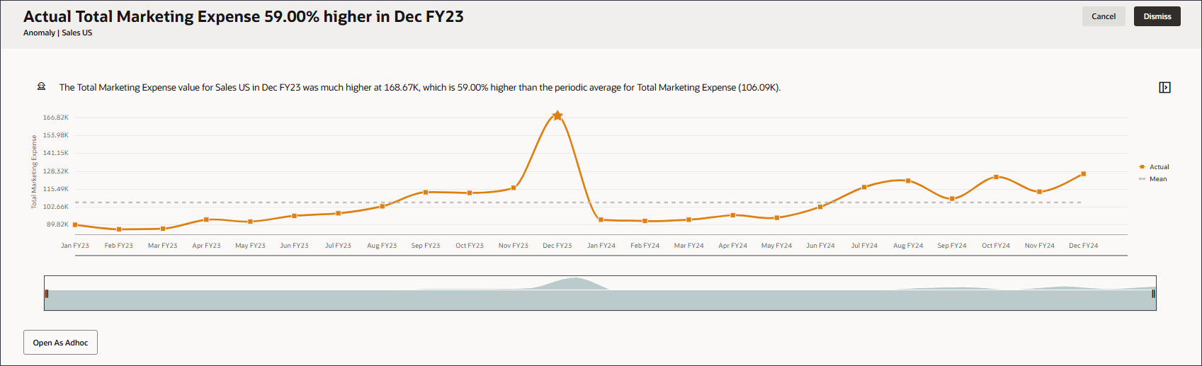

  2. 若要檢視異常洞察分析的詳細資訊,請按一下其中一個異常洞察分析 (例如第三個資料列中的分析),以查看實際行銷費用總計的詳細資訊。
    Insights
    顯示此洞察分析的詳細資訊。
    行銷洞察分析
  3. 將游標置於異常上即可檢視詳細資訊。
    異常洞察分析
  4. 按一下取消。

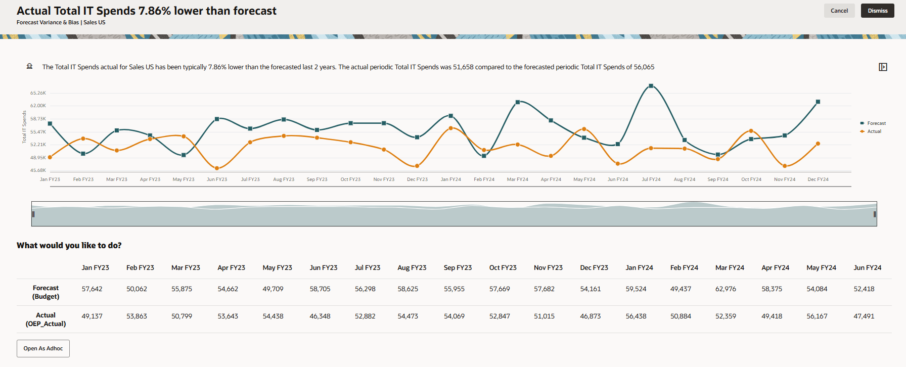

  5. 若要檢視預測差異與偏差洞察分析的明細,請按一下其中一個預測差異與偏差洞察分析 (例如第七列中的預測差異與偏差洞察分析),以查看實際總 IT 支出的明細。
    IT 支出洞察分析
    顯示此洞察分析的詳細資訊。
    預測差異和偏差洞察分析
  6. 按一下取消。

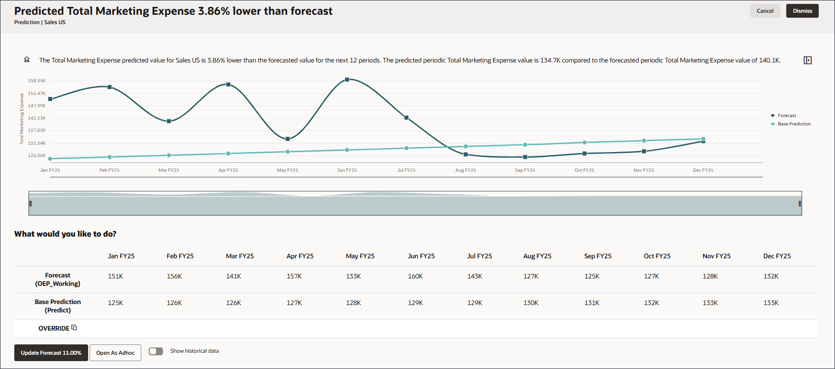

  7. 若要檢視預測洞察分析的詳細資料,請按一下其中一個預測洞察分析 (例如第六列中的預測洞察分析),以查看預測行銷費用總計的詳細資料。
    Insights
    系統會在啟用使用者定義的屬性 (UDA) 時,動態產生預測版本的預測。然後,這些預測會與傳統預算進行比較,以根據 IPM 工作中設定的差異臨界值產生預測洞察分析。
    行銷洞察分析

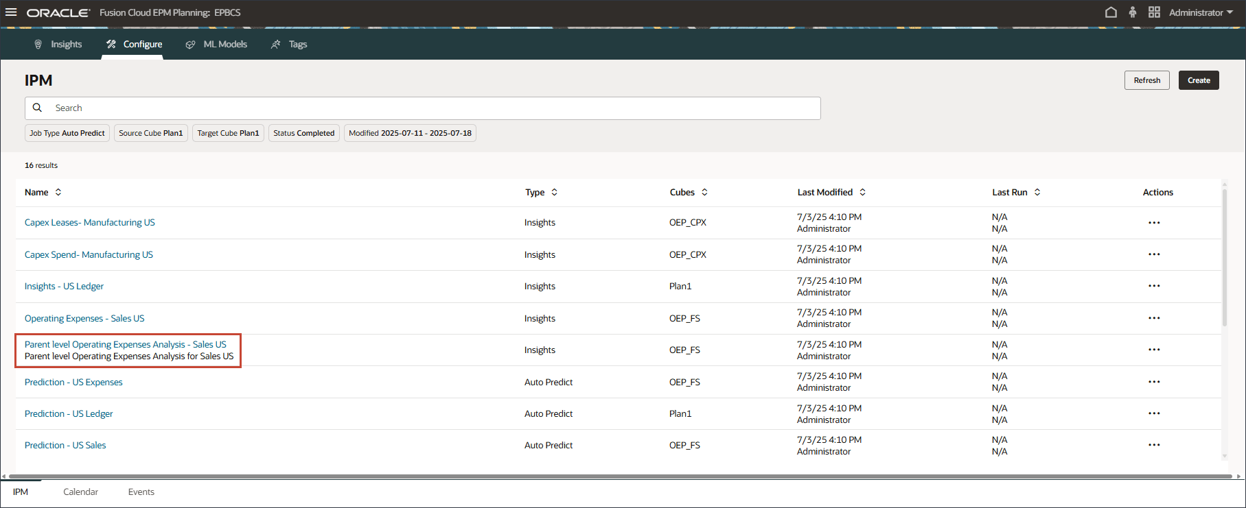

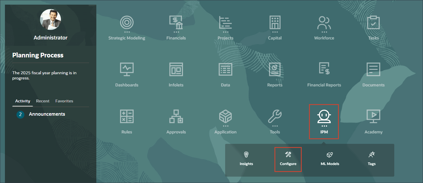

  2. 在首頁上,按一下 IPM 並選取設定。
    IPM 叢集
  3. 選取上階層次營運費用分析 - 美國銷售。
    IPM 頁面
    就會顯示「IPM 組態」頁面。
    「IPM 組態」頁面

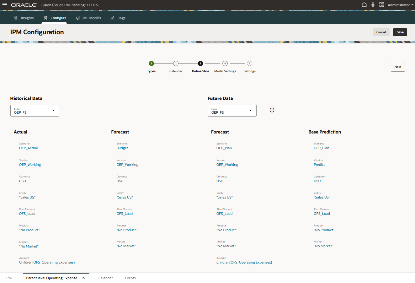

  4. 按一下定義片段。
    「IPM 組態」頁面
    隨即顯示磁碟片段定義。
    資料塊定義
  5. 請注意以下的磁碟片段定義:
    • 透過選取子項 (OFS_Operating 費用) ,我們指定父項層級的營運費用科目。此選擇可讓系統在父項層級產生洞察分析。
    • 藉由選擇預測版本作為基準預測切片,系統會動態產生這些上階層級 Opex 帳戶的預測。然後將這些預測與傳統預算 (未來預測片段) 進行比較,並根據 IPM 工作中設定的差異臨界值產生預測洞察分析。
    已標示片段定義

複查 Groovy 指令碼

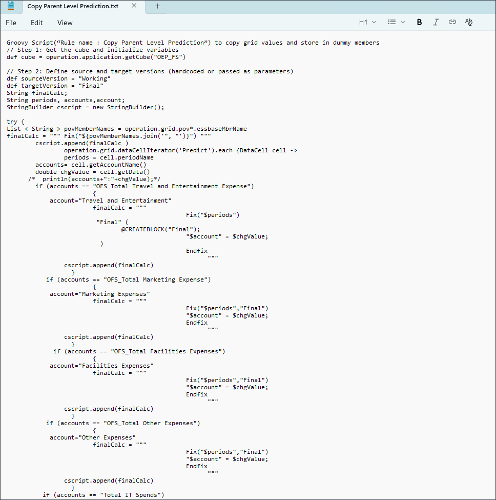

在本節中,您會檢閱 Groovy 指令碼的「配置指令碼」和「複製父項層級預測」。Groovy 指令碼是以 Groovy 程式設計語言撰寫的一段程式碼,通常用於 Oracle EPM 以自動化程序、執行資料驗證、自訂計算,以及透過擴充原生功能來增強應用程式功能。
  1. 如果您尚未下載,請將此配置命令檔檔案下載至本機資料夾。
  2. 如果您尚未下載,請將此複製父項層級預測檔案至本機資料夾。
  3. 開啟檔案 "Allocation_Script.txt ",然後複查其內容。
    隨即顯示檔案。
    配置 Groovy 指令碼
  4. 開啟檔案 "Copy_Parent_Level_Prediction.txt ",然後複查其內容。
    隨即顯示檔案。檔案的一部分會顯示在下方。
    複製上階層級預測 Groovy 指令碼
