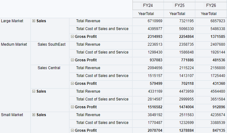

您可以將屬性維度與主要維度建立關聯。例如,您可以將屬性維度「市場大小」與主要維度「實體」建立關聯。
在此範例中,電腦設備的收益是依實體顯示。資料會依市場規模分類。
按市場規模的收益計畫表單

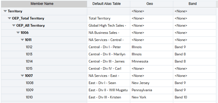

Band 內有四個區段:Band 8、Band 9、Band 10 與 Band 11。這些區段會對該區域之銷售代表的薪酬層級進行分類。
當您將地理屬性指定給區域時,您可以指定層次 0 屬性。例如,如果區域類型為「美國」,您可以指派 0 位美國成員之一,例如明尼蘇達州。
區段
區域區段指定

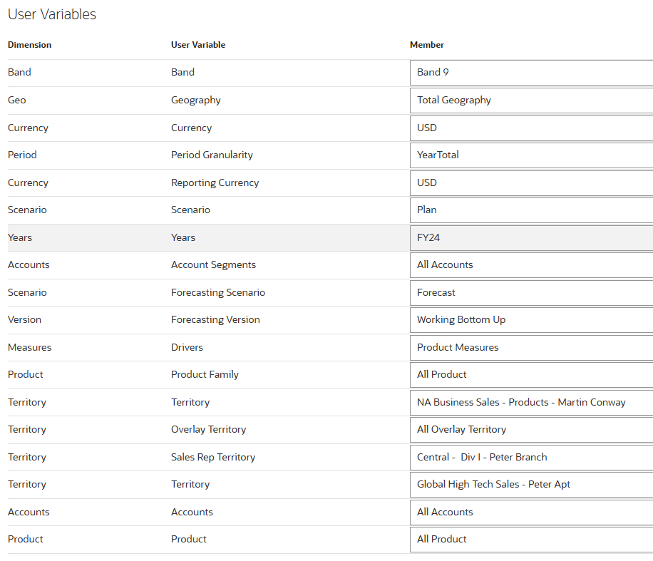

設定使用者變數
在此區段中,您可以設定使用者變數,以便在 Web 上複查屬性資料。
  1. 以服務管理員身份登入應用程式。
  2. 按一下 導覽器 (導覽器),然後在「工具」下,選取使用者偏好設定。
  3. 在「偏好設定」底下,選取使用者變數。
  4. 對於「成員中的頻帶」,輸入或選取總頻帶。
  5. 對於成員中的地理區域,輸入或選取地理區域總計。
  6. 請確定已定義下列使用者變數:
    使用者變數
  7. 按一下儲存,再按一下確定。

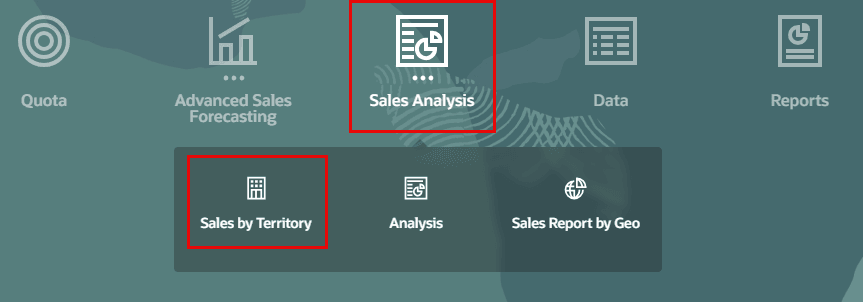

  1. 請確定您已選取配額銷售經理導覽流程。
  2. 在首頁上,按一下銷售分析,然後按一下依地區區分的銷售。
    銷售分析

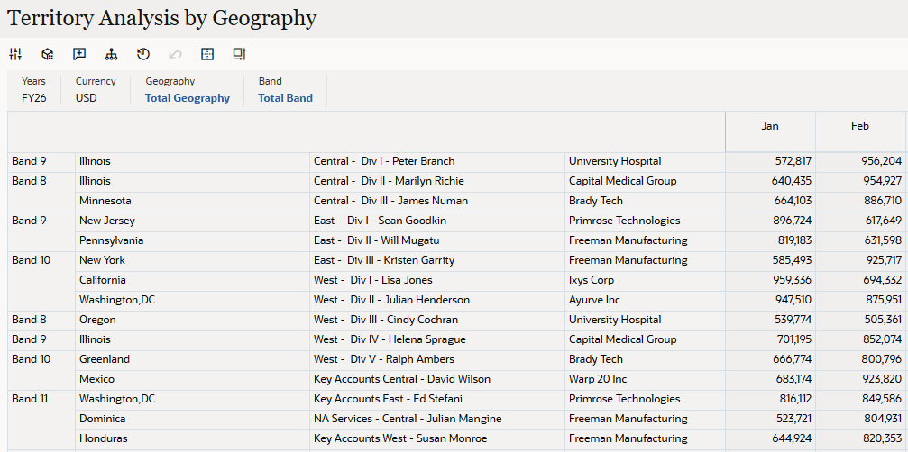

    會顯示依地理區域的區域分析。POV 中會顯示「地理區域」與「區段」的屬性。

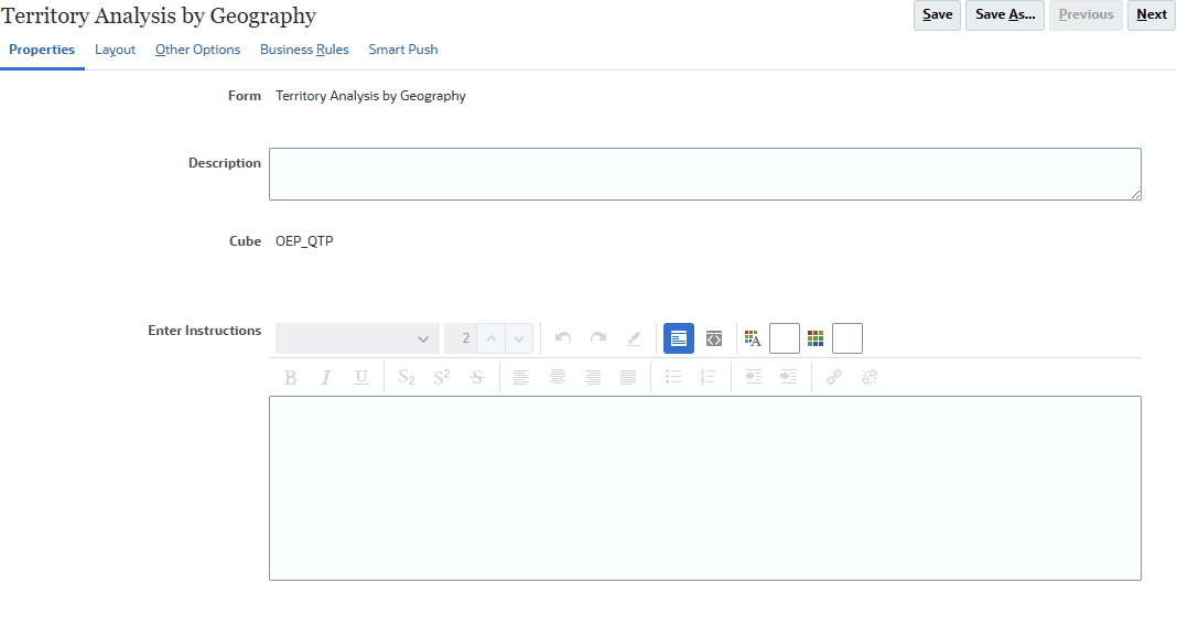

  3. 在右側按一下動作,然後按一下編輯。
    您可以檢閱並變更表單設計。
    編輯區域分析 (依地理區域)

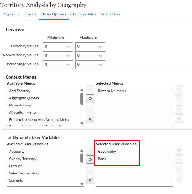

  4. 在頂端選取其他選項頁籤。
    其他選項頁籤
    「地理區域」與「區段」設定為動態使用者變數。
    動態使用者變動

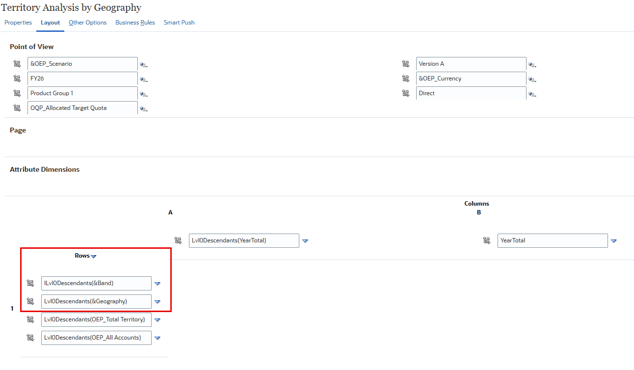

  5. 在頂端選取版面配置頁籤。
    版面配置頁標
    列包含「分類」與「地理區域」的層級 0 子代。
    資料列版面

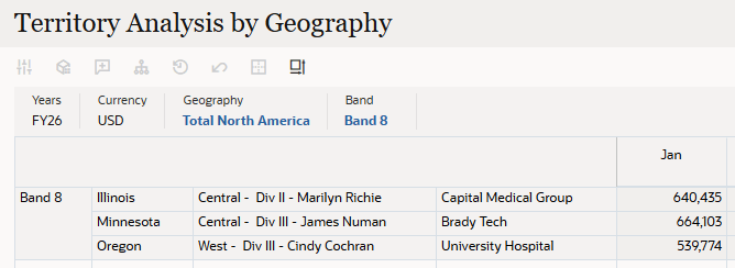

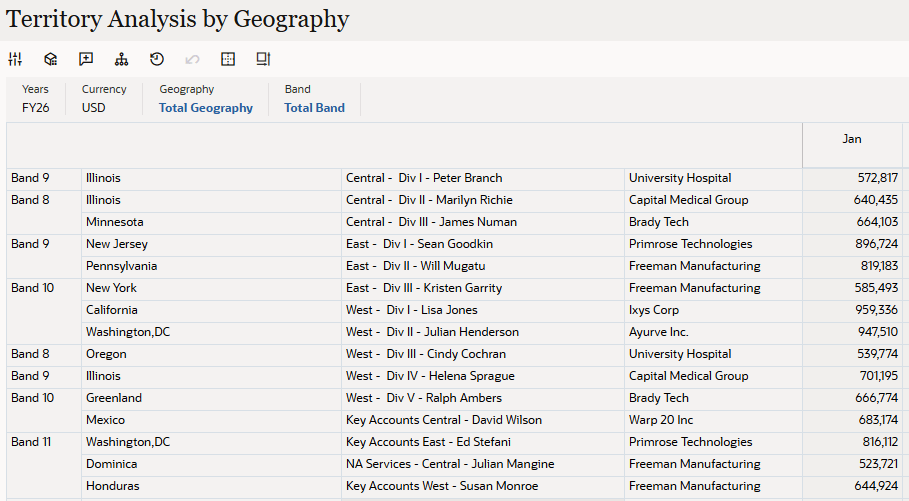

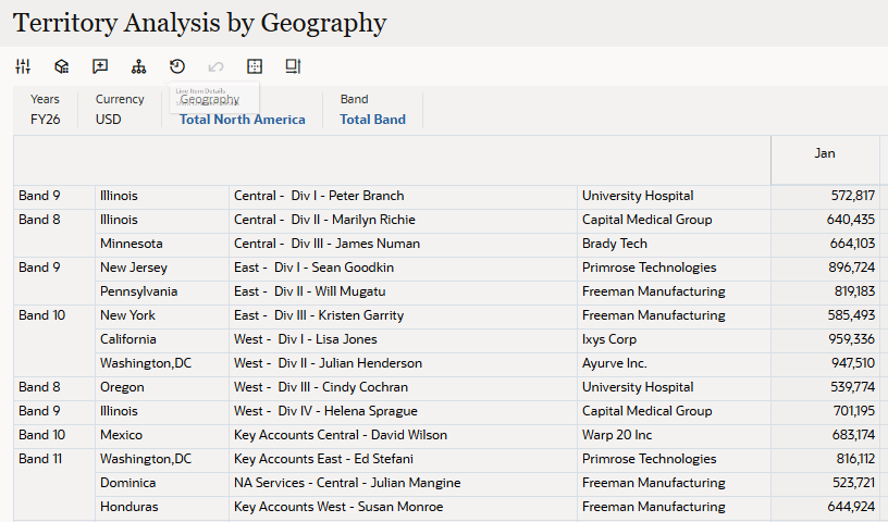

  1. 當「依地理區域的區域分析」表單從上一個區段開啟時,向下捲動並注意到會顯示「地理區域總計」與所有區段的下階資料。
  2. 在 POV 中,按一下地理區域總計。
    POV
  3. 在「總地區」下,選取北美地區總計,然後按一下確定。
    選取成員
    將會顯示子代 Total North America 和 Total Band 子代的資料。
    區域分析 (依地理區域)

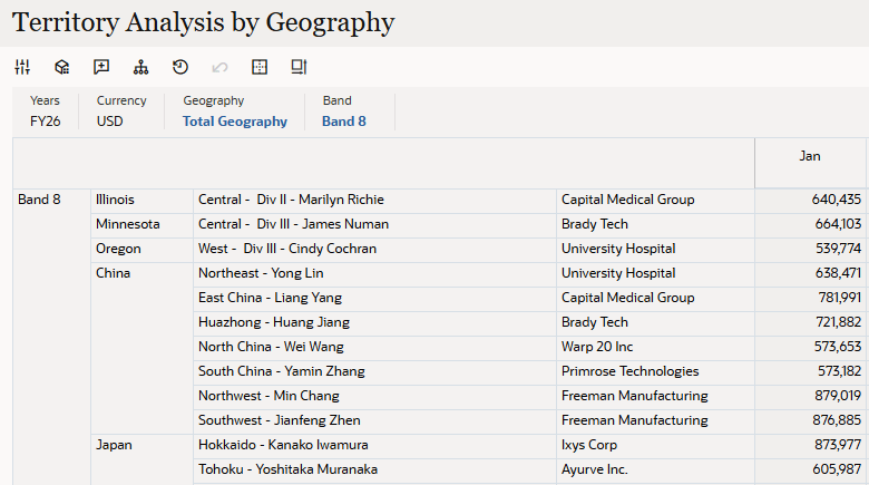

  4. 在 POV 中,按一下總帶。
  5. 在「總計區帶」下,選取區帶 8 ,然後按一下確定。
    會顯示 Total North America 和 Band 8 的子代資料。
    區域分析 (依地理區域)
  6. 在 POV 中,按一下北美總計。
  7. 選取地理區域總計,然後按一下確定。
    會顯示「地理總計」與「區段 8」的子代資料。
    區域分析 (依地理區域)

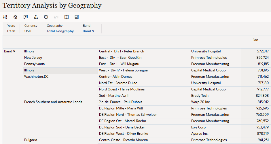

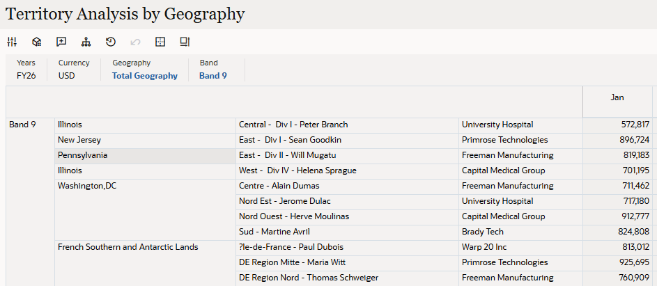

  8. 在 POV 中,按一下區段 8 。
  9. 在「總計區段」下,選取區段 9 ,然後按一下確定。
    會顯示「總地理區域」與「區段 9」的子代資料。
    區域分析 (依地理區域)

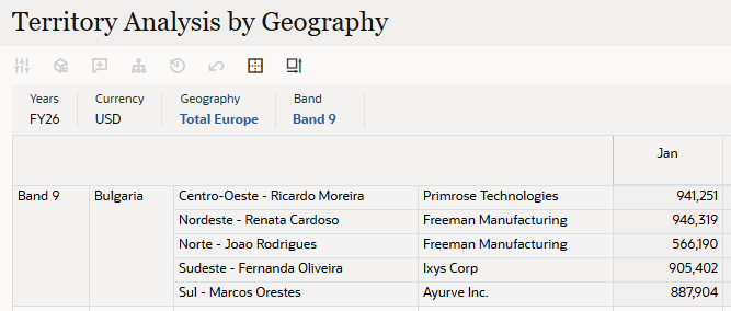

  10. 在 POV 中,按一下地理區域總計。
  11. 在「總地理區域」下,選取歐洲總計,然後按一下確定。
    會顯示 Total Europe 與 Band 9 之子代的資料。
    區域分析 (依地理區域)
  12. 在 POV 中,按一下歐洲總計。
  13. 選取地理區域總計,然後按一下確定。
    區域分析 (依地理區域)
  14. 在 POV 中,按一下區段 9 。
  15. 選取總計區段,然後按一下確定。
    會顯示「地理總計」子代和「總計區段」子代的資料。
    區域分析 (依地理區域)

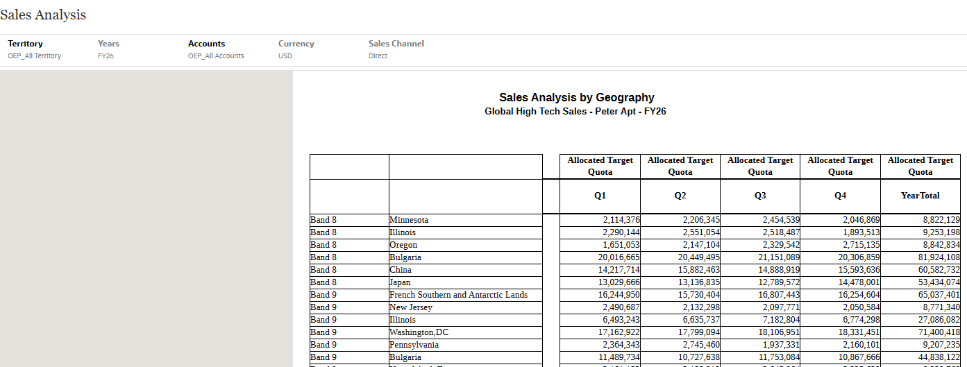

  4. 在「依地理區域的區域分析」上方,按一下依地理區域的銷售報表。
    依地理卡區分的銷售報表
  5. 確定 POV 與下列項目相符:
    POV 開始
    此時會顯示報表。
    依地理區域的銷售分析報表

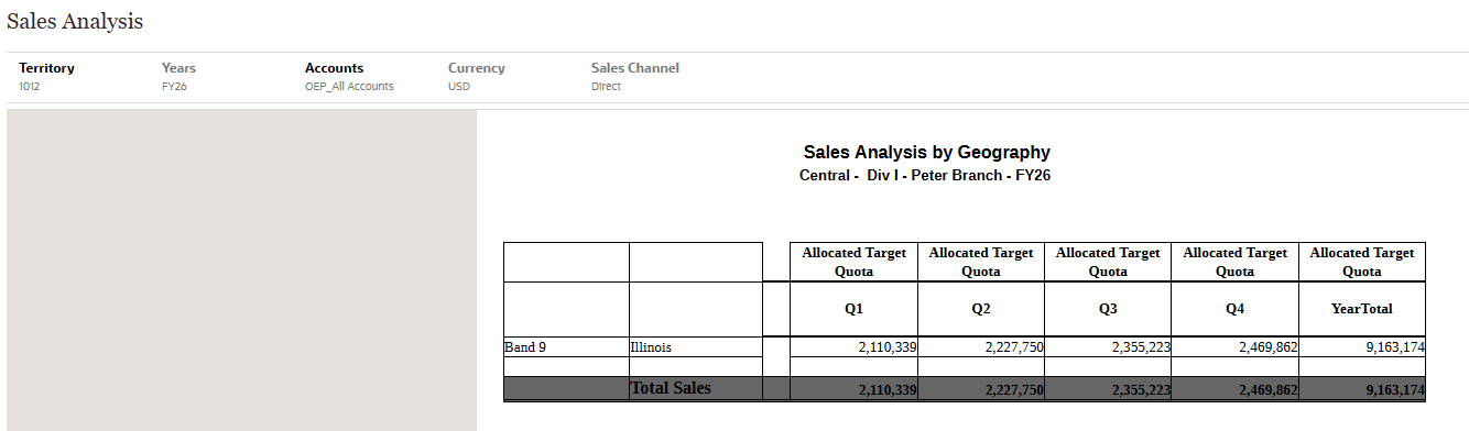

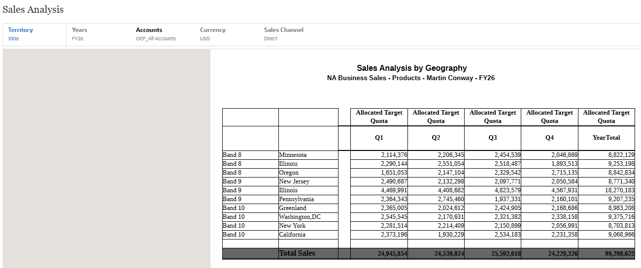

  6. 在 POV 中,按一下區域。
  7. 若為「銷售地區」,請選取 1006 。
    顯示 Martin Conway 的配置目標配額。
    依地理區域的銷售分析
  8. 在 POV 中,按一下區域,然後選取 OEP_All 區域。
    顯示 Peter Apt 的配置目標配額。
    Peter Apt 目標配額的報表

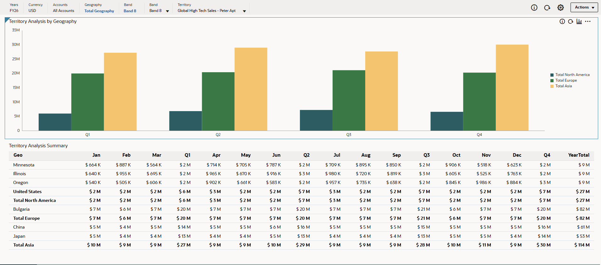

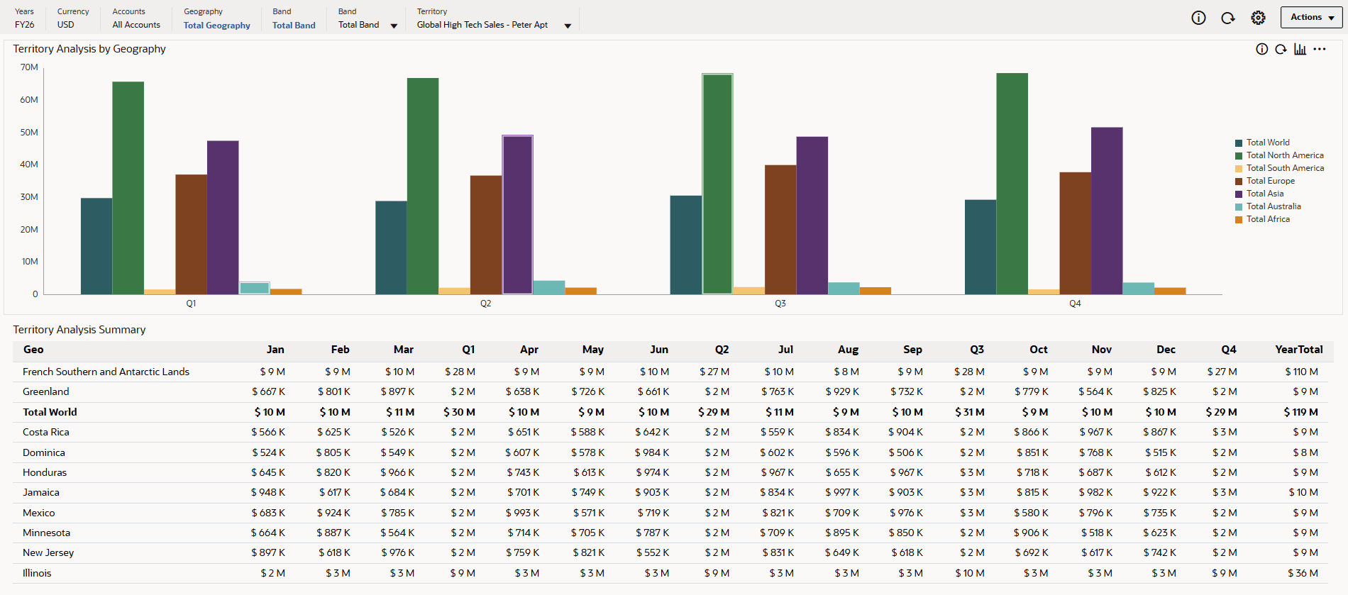

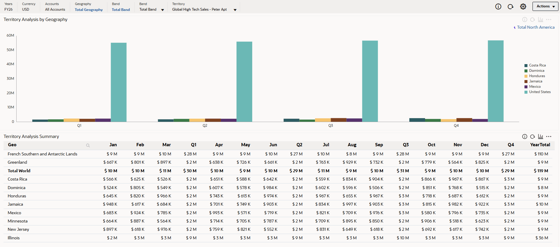

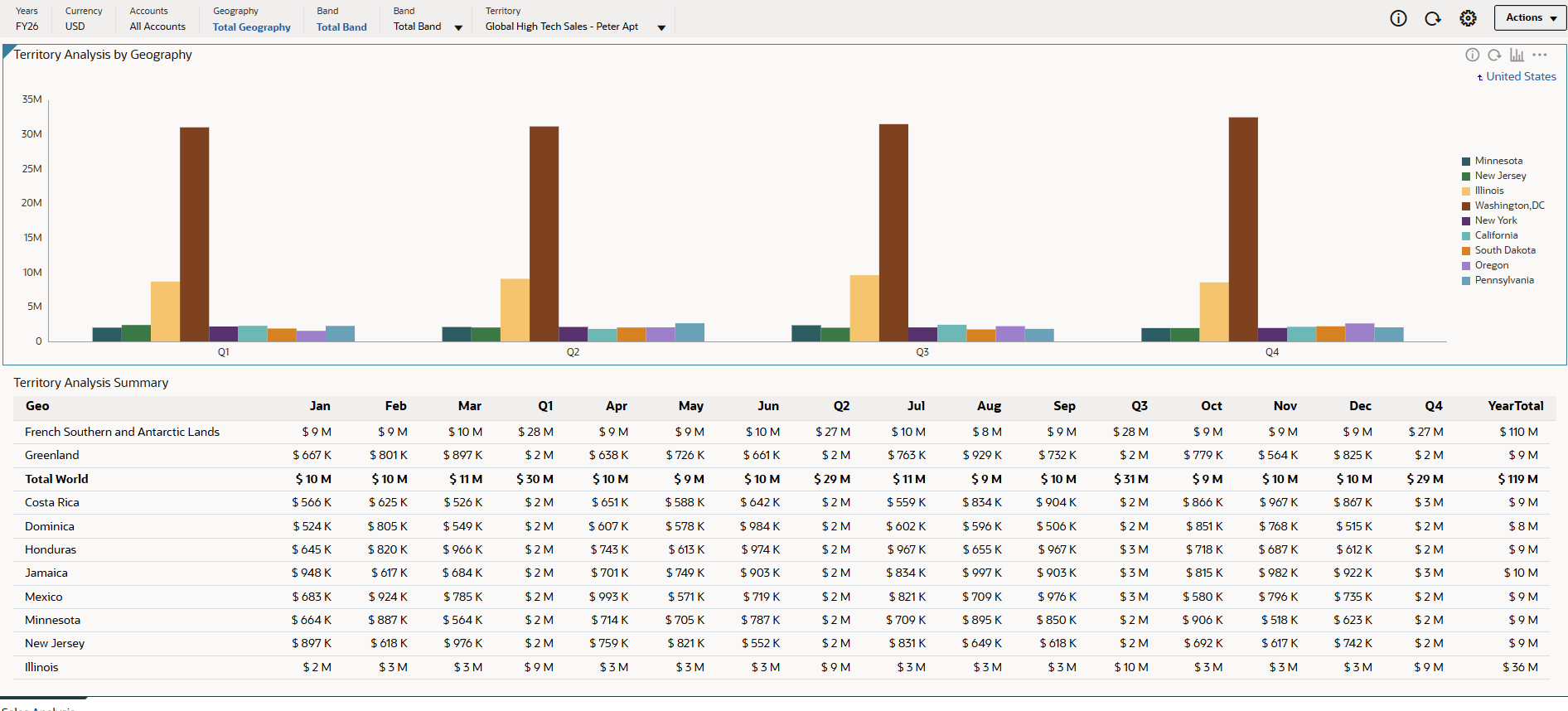

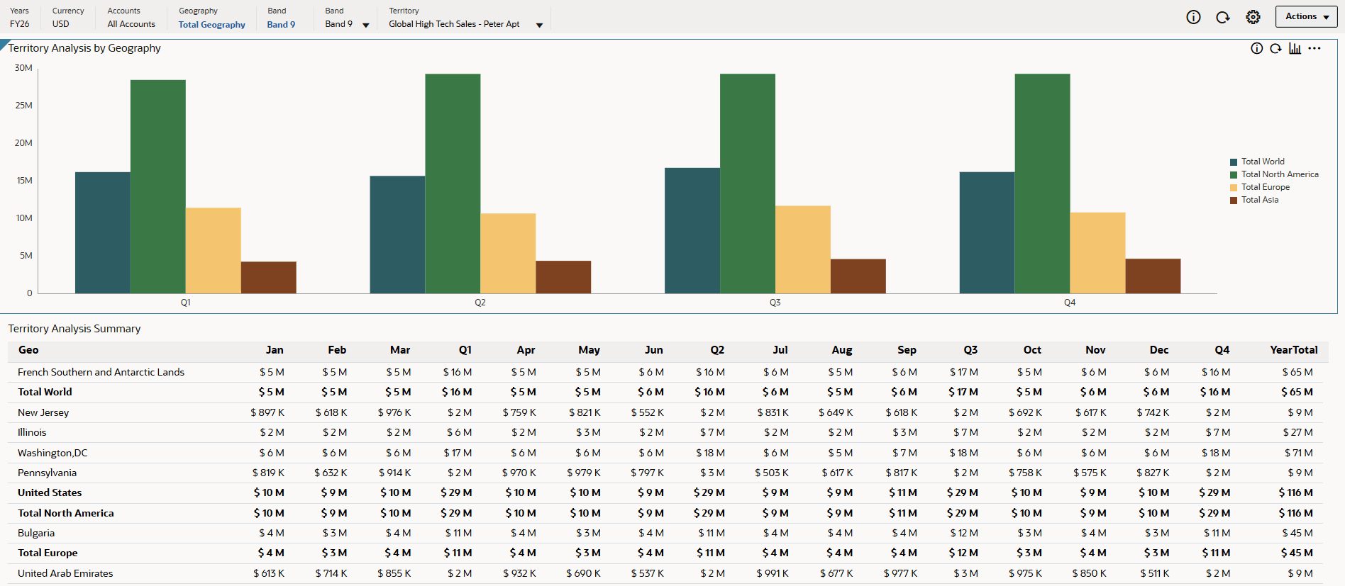

    「銷售分析」儀表板隨即顯示。在「依地理區域的區域分析」中,您可以依季複查銷售區域。在「銷售地區分析摘要」中,您可以依月份複查銷售。
    銷售分析儀表板

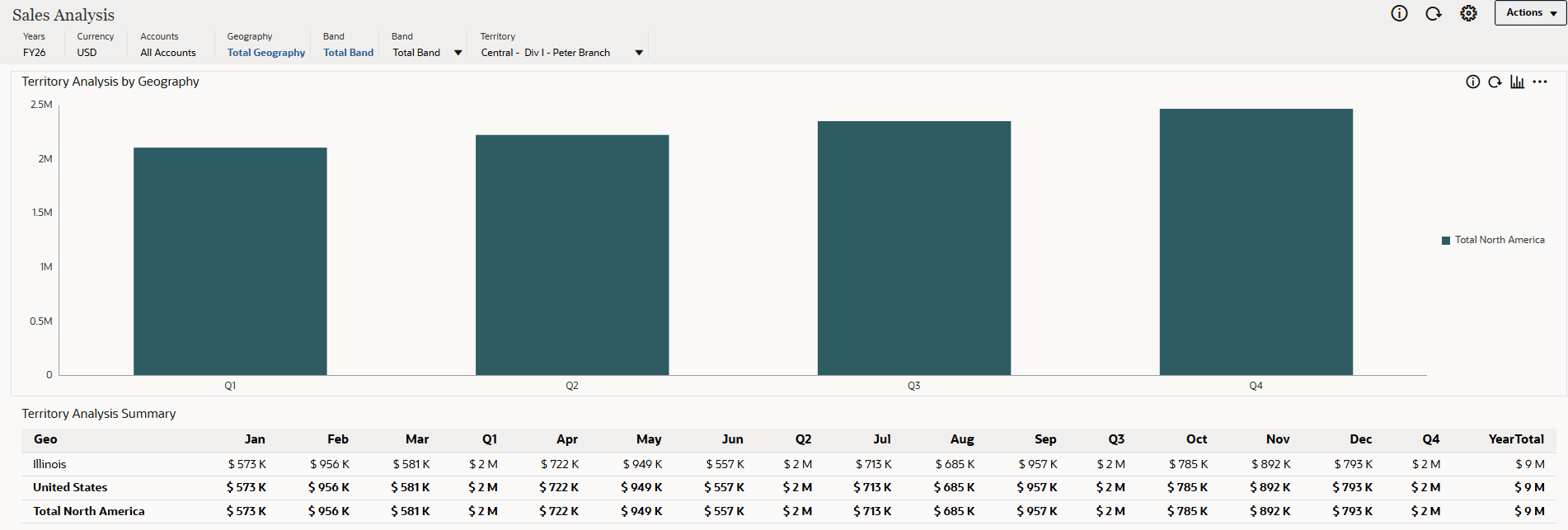

  3. 在圖表右側,按一下北美總計。
    鑽探北美地區
    圖表中會顯示北美子代的資料。
    銷售分析資料面板北美
  4. 在圖表右側,按一下美國。
    鑽研美國
    美國子代的資料會顯示在圖表中。
    銷售分析資料面板 (美國)

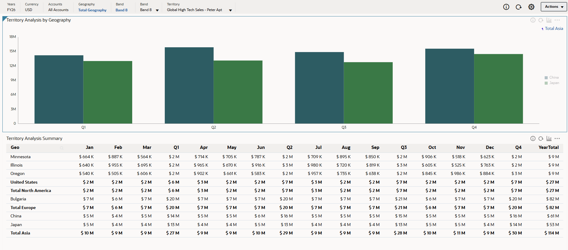

  5. 在 POV 中,按一下總帶。
    POV
  6. 在「總計區帶」下,選取區帶 8 ,然後按一下確定。
  7. 選取成員
    「依地理區域的區域分析」已更新為僅包含區段 8。
    區域分析 (依地理區域)
  8. 在圖表右側,按一下亞洲總計。
    區域分析 (依地理區域)
    已更新依地理區域的區域分析。會顯示中國和日本的資料。
    區域分析 (依地理區域)
  9. 在區域分析摘要中,向下捲動以檢視中國和日本的相關資訊。
    區域分析摘要

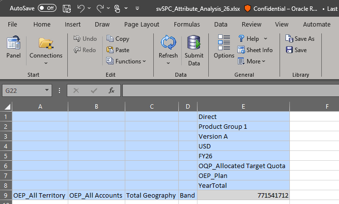

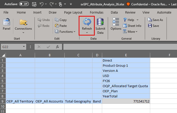

  1. 啟動 Excel 並開啟 svSPC_Attribute_Analysis_26.xlsx 。
  2. 選取「智慧型檢視」功能區,然後按一下面板。
    Smart View 面板
  3. 使用共用連線、私人連線或最近使用連線至您的 Cloud EPM 例項。
    在本教學課程中,會使用「共用連線」。
    共用連線
  4. 若為伺服器,請選取 EPM Cloud 。
    EPM 雲
  5. 在智慧型檢視功能區中,按一下重新整理。
    重新整理
    秘訣:
    如果未顯示 Planning 特設功能區,您可能需要啟動特設分析:在 Planning 表單、立方體 (例如 QTP) 或面板中的資料來源上按一下滑鼠右鍵,然後選取特設分析。
  6. 選擇性:關閉 Smart View 面板。
    關閉 Smart View 面板

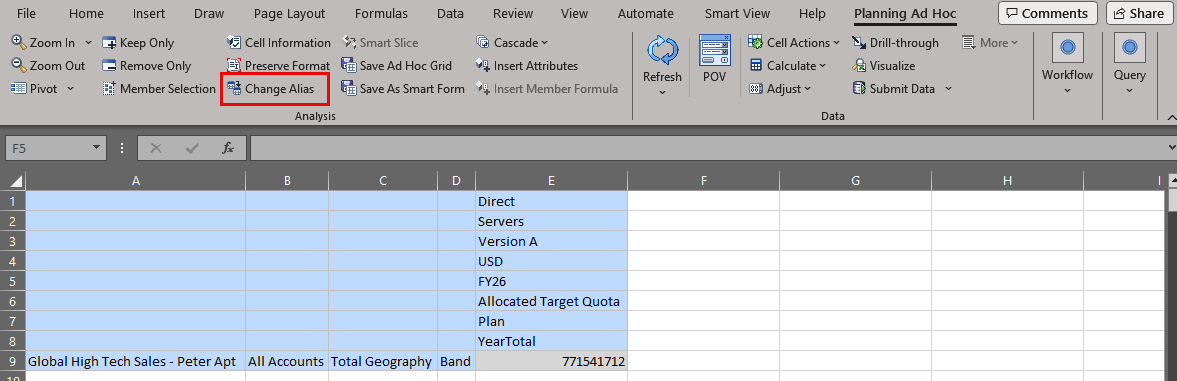

  7. 若要確保顯示別名,請完成下列步驟:
    • 選取方格上的帳戶成員,然後在「規劃特設」功能區中,按一下變更別名。
      變更別名
    • 選取預設值。
      預設別名表
      會顯示成員的別名。
      特定方格

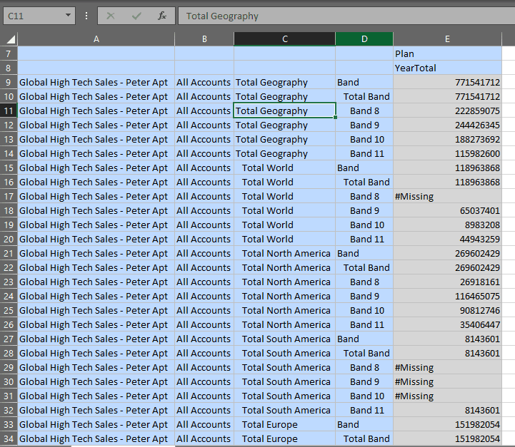

  1. 在「特設」方格中,按兩下頻帶以向下鑽研。
    特定方格
    會顯示「總計區段」。
    特定方格
  2. 在「特設」方格中,按兩下總帶以向下鑽研。
    會顯示四個區帶。
    特定方格

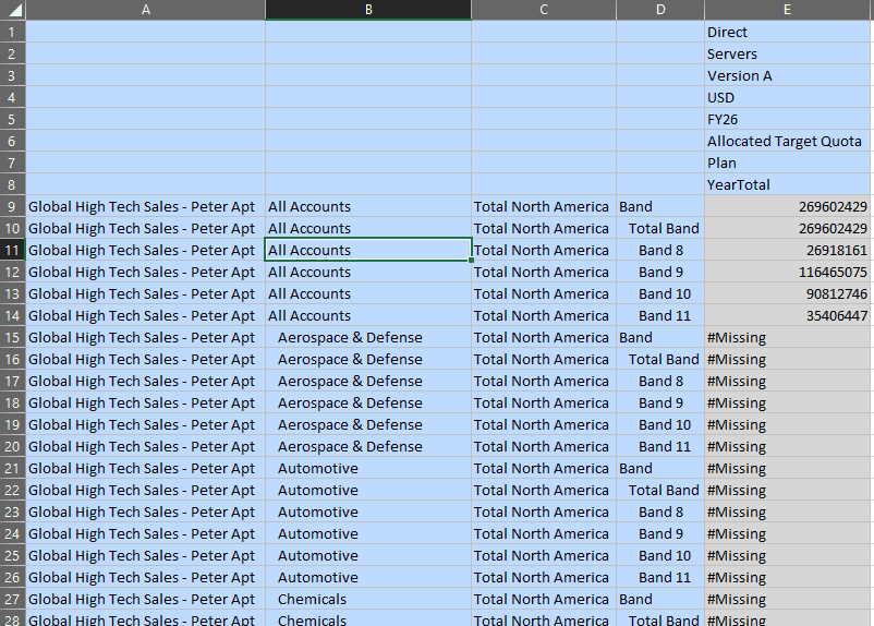

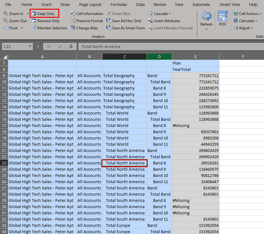

  4. 選取北美總計 (Band 8) 成員,然後在「規劃特設」功能區中,按一下僅保留。
    特設方格 - 僅保留
    秘訣:
    您可以選取任何北美成員來逐層往下檢視。
    會顯示每個區帶的「北美總計」資料。
    特設方格 - 僅保留
  5. 按兩下所有帳戶 (Band 8) 成員以向下鑽研。
    秘訣:
    您可以選取任何「所有帳戶」成員來逐層往下檢視。
    會顯示所選成員的資料。
    特定方格所有帳戶

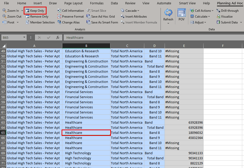

  6. 選取醫療保健 (分類 8) 成員,然後在「規劃特設」功能區中,按一下僅保留。
    秘訣:
    您可以選取任何醫療保健成員。
    特定方格
    已顯示醫療照護資料。
    特定方格僅保留醫療保健

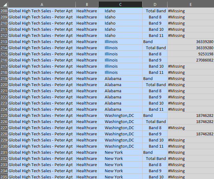

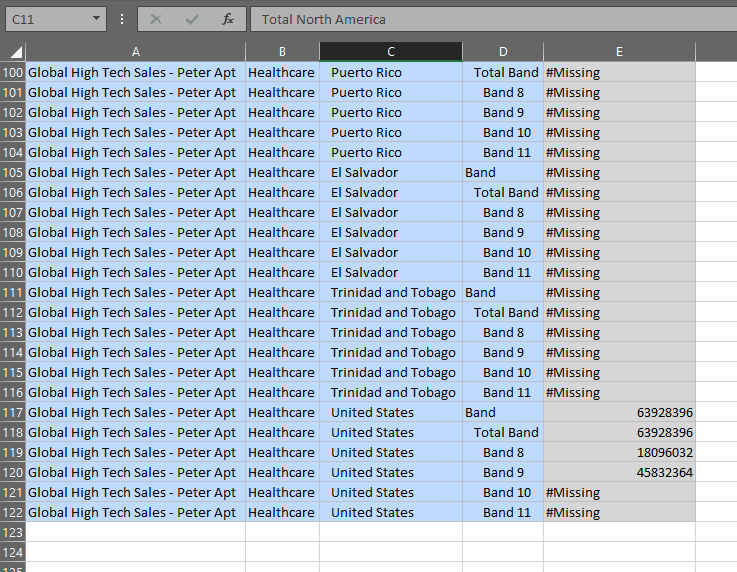

  7. 按兩下北美總計 (Band 8) 成員以向下鑽探。
    秘訣:
    您可以選取任何北美成員來逐層往下檢視。
    顯示「美國」。
    特設方格美國
  8. 按兩下美國 (Band 8) 成員以向下鑽研。
    秘訣:
    您可以選取要向下展開的任何美國成員。
    會顯示「美國」子系的資料。
    美國的子女

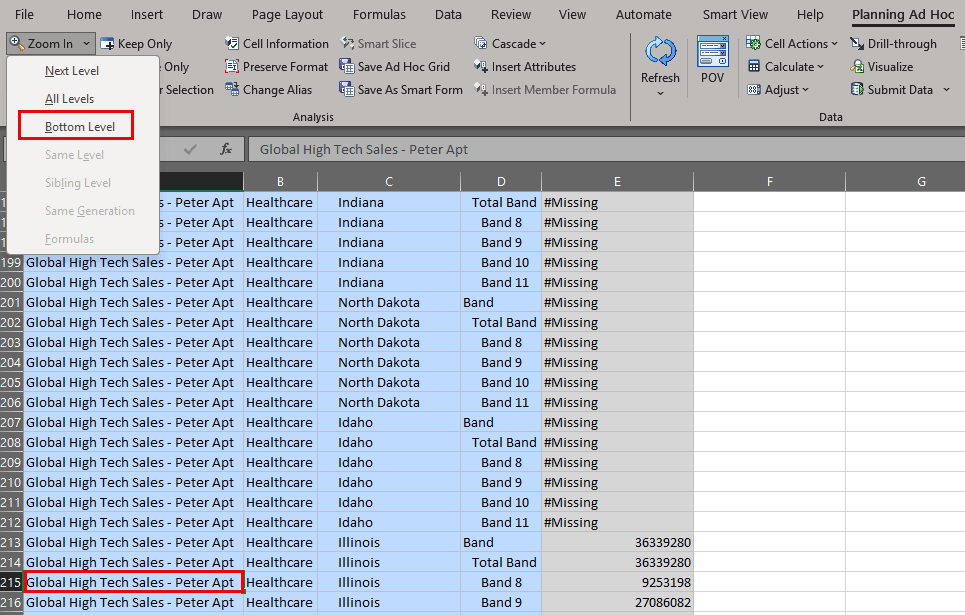

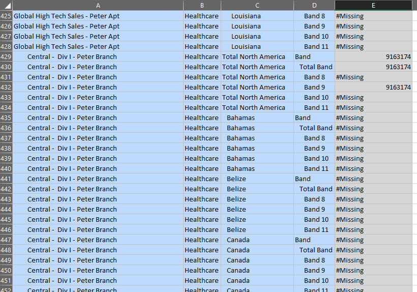

  9. 選取全球高科技銷售 – Peter Apt (Illinois,Band 8) 成員,然後在「規劃特設」功能區中,選取放大,然後選取底層。
    秘訣:
    您可以選取任何一個要逐層往下檢視的「全球高科技銷售 – Peter Apt」成員。
    放大
    會顯示 Peter Apt 組織中層級 0 成員的資料。
    特定方格
