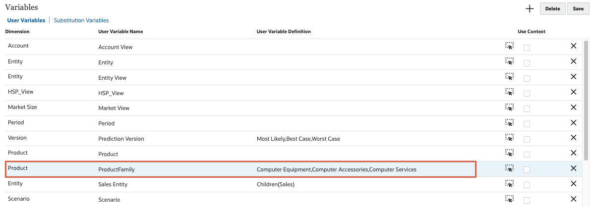

調整使用者變數
在此區段中,您將新增值至「產品系列」使用者變數。

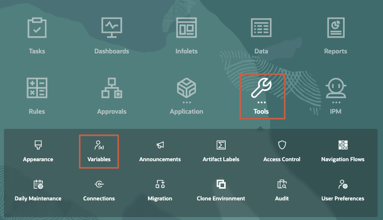

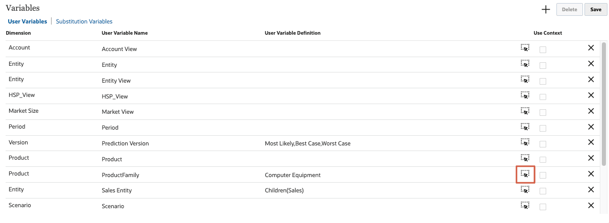

  1. 在首頁中,按一下工具,然後按一下使用者變數。
    瀏覽至使用者變數

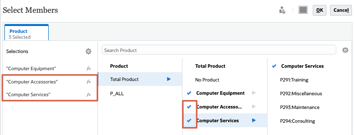

  2. 在使用者變數中,對於 ProductFamily,按一下 成員選取器 (成員選取器)。
    選取 ProductFamily 的成員

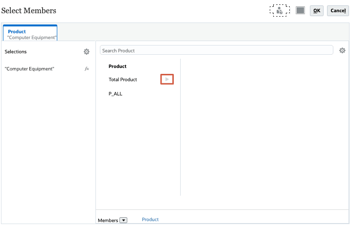

  3. 在「選取成員」中,按一下產品總計旁的箭頭。
    展開產品總計
  4. 在 Total Product 下,選取電腦配件和電腦服務。
    選取時,成員會新增至左側的「選取項目」清單。
    選取會員
  5. 然後按一下確定。
  6. 確認「電腦配件與電腦服務」已新增至 ProductFamily,然後按一下儲存。
    驗證並儲存選擇項目
  7. 在資訊訊息中,按一下確定。
  8. 回到首頁。在右上角,按一下 Home 鍵 (首頁)。

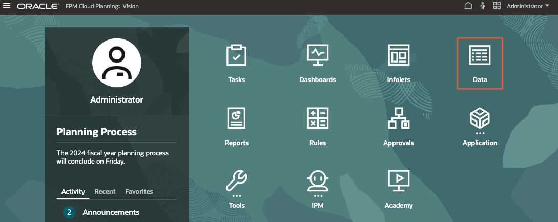

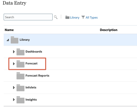

  1. 在首頁上,按一下資料卡。
    Home Page
  2. 在「資料輸入」的「程式庫」下,展開預測。
    程式庫和預測資料夾

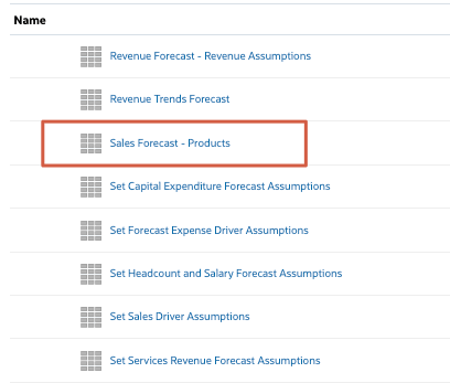

  3. 向下捲動,然後按一下銷售預測 - 產品。
    銷售預測產品表單

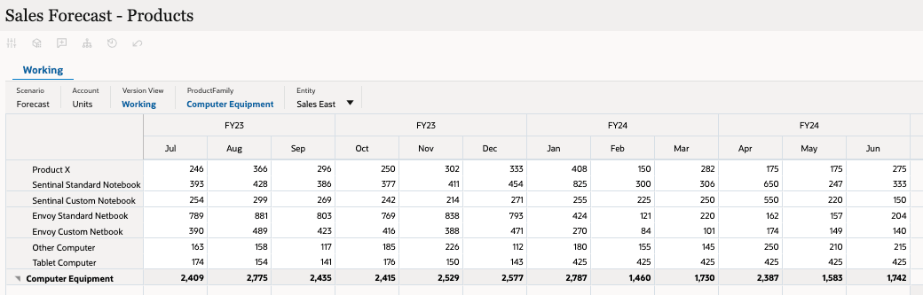

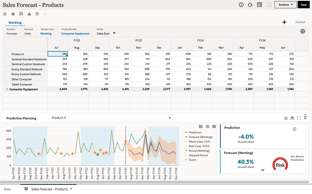

  4. 在表單上,針對即將到來的規劃時間間隔,複查「電腦設備」下每項產品的銷售預測。
  5. 表單數據

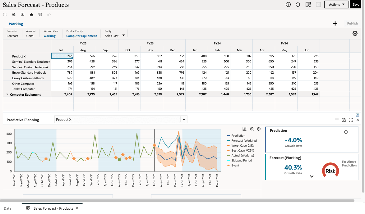

  6. 在表單的右上方,按一下動作,然後選取 Predictive Planning 。
    「動作」功能表

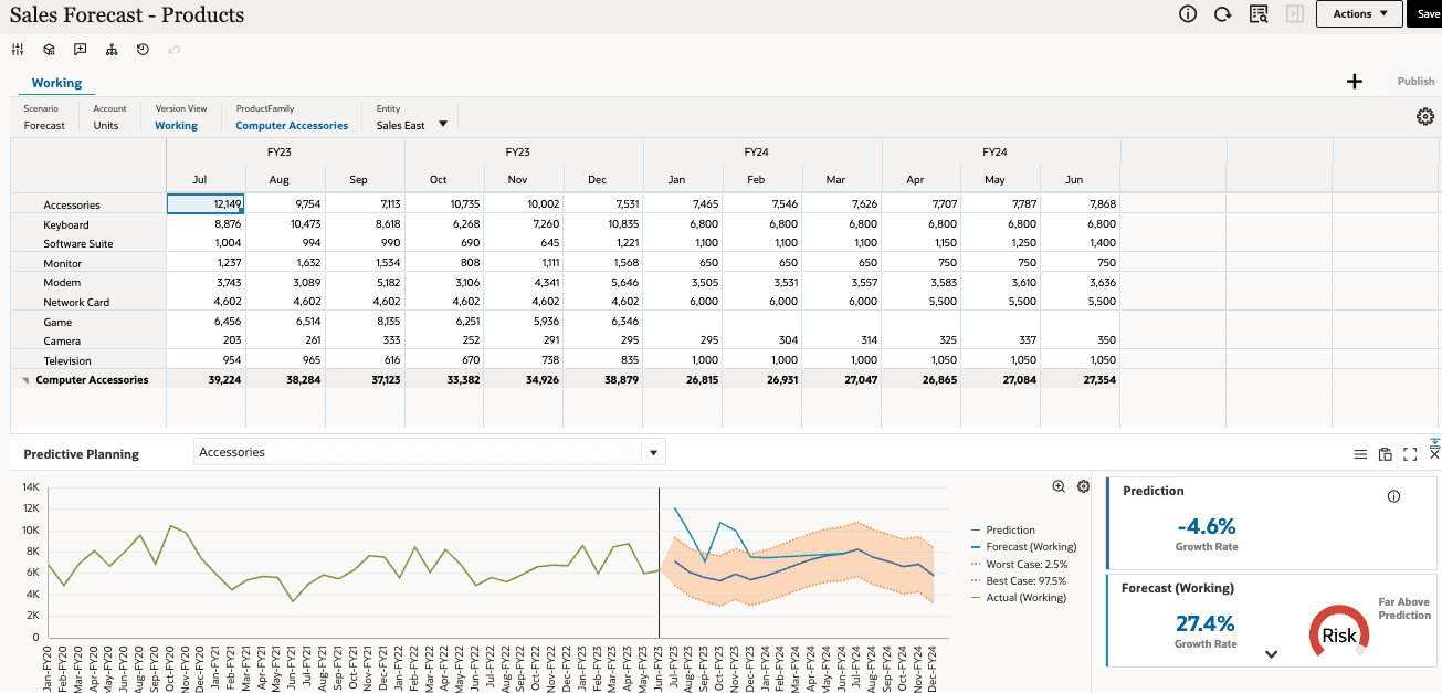

    當您執行 Predictive Planning 時,系統會擷取表單上每個成員的所有歷史資料。接著,它會使用精密的時間序列預測技術來預測這些成員的未來績效。預測結果會顯示在表單的底部。
    Predictive Planning 結果

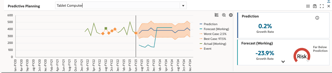

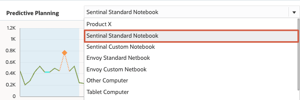

  7. 在 Predictive Planning 區段中,使用向下箭頭 向下箭號 從下拉式清單中選取平板電腦。
  8. 複查平板電腦的預測結果。
    此產品的歷史資料會在圖表左側顯示為綠色數列。基本案例預測在右側會以藍色顯示。預測間隔 (受「最差」和「最佳」案例約束) 會在基本案例預測周圍顯示為橘色區段。
    平板電腦的預測結果

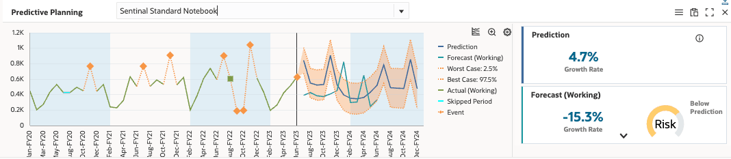

  9. 從下拉式清單中,選取 Sentinal Standard Notebook 。
    Sentinal 標準記事本預測結果
  10. 比較預測與統計預測。「預測」案例會以淺綠色數列顯示在圖表的右側。
    預測

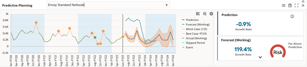

  11. 從下拉式清單中,選取 Envoy Standard Netbook 。
  12. 複查此產品的預測結果。
    在右側,檢視包含每個系列關鍵分析指標的資訊方塊。
    成長率單位標準可讓規劃員快速比較任兩個序列。根據顯示的成長率,預測比統計預測更具侵略性。右側的量表反映了符合此產品銷售目標的高風險。
    預測結果

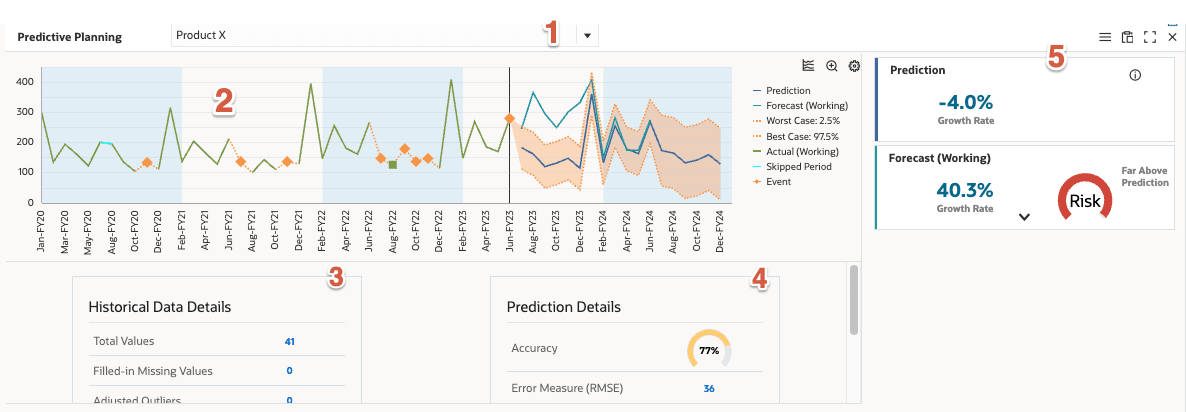

在預測結果窗格的右上角,按一下 最大化 (最大化) 以展開結果檢視。
預測窗格區段
  1. 成員選擇下拉清單:選取表單上的任何成員以顯示預測規劃結果。
  2. 圖表區域:顯示所選成員的資料。歷史實際資料會顯示在圖表的左側。在圖表的右側,依垂直線分割,會顯示未來時間總時程的預測與預測資料。圖表區域也包含最佳案例 (開放式) 與最差案例 (悲觀) 案例的資料。
  3. 歷史資料明細:提供用於執行預測演算法的歷史資料相關資訊。其中包括歷史監測項目數目、遺漏值、極端值、季節性存在等等。
  4. 預測明細:提供最佳效能演算法之預測輸出的明細。Predictive Planning 會在歷史資料上執行一組時間序列預測演算法,並從提供指定成員最佳準確度的演算法中挑選輸出。它顯示與其他演算法相比,準確度最高的演算法名稱,並提供 RMSE 和準確度度量。
  5. 資訊方塊:提供圖表右側每個數列的統計摘要。通常每個序列都會顯示一個方塊。方塊的順序與圖例中數列的順序相符。
    • 每個方塊中都會提供成長率統計資料,作為比較一個序列與另一個序列的主要測量結果。
    • 風險量表會新增至成長率旁,以指出預測上方或下方發生的案例機率。

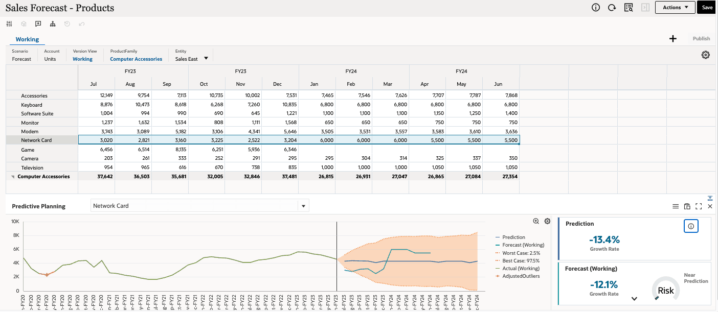

在此範例中,已選取產品「網路卡」。您可以在底部面板中檢視預測結果。歷史資料在圖表左側會顯示為綠色序列。基準預測在右側會以藍色顯示。預測間隔 (受最差和最佳情況約束) 顯示為基準預測周圍的橘色頻帶。歷史資料似乎正處於日益增長的趨勢,而且沒有明顯的季節性。
秘訣:
若要檢視有關預測的詳細資訊,請按一下右側「預測」面板中的資訊圖示。
此產品類目的預測輸出來自阻尼趨勢非季節性方法,因為其最小錯誤測量 (RMSE) 為 461。預測的準確度為 70%,這是發生的可能性。
預測詳細資訊

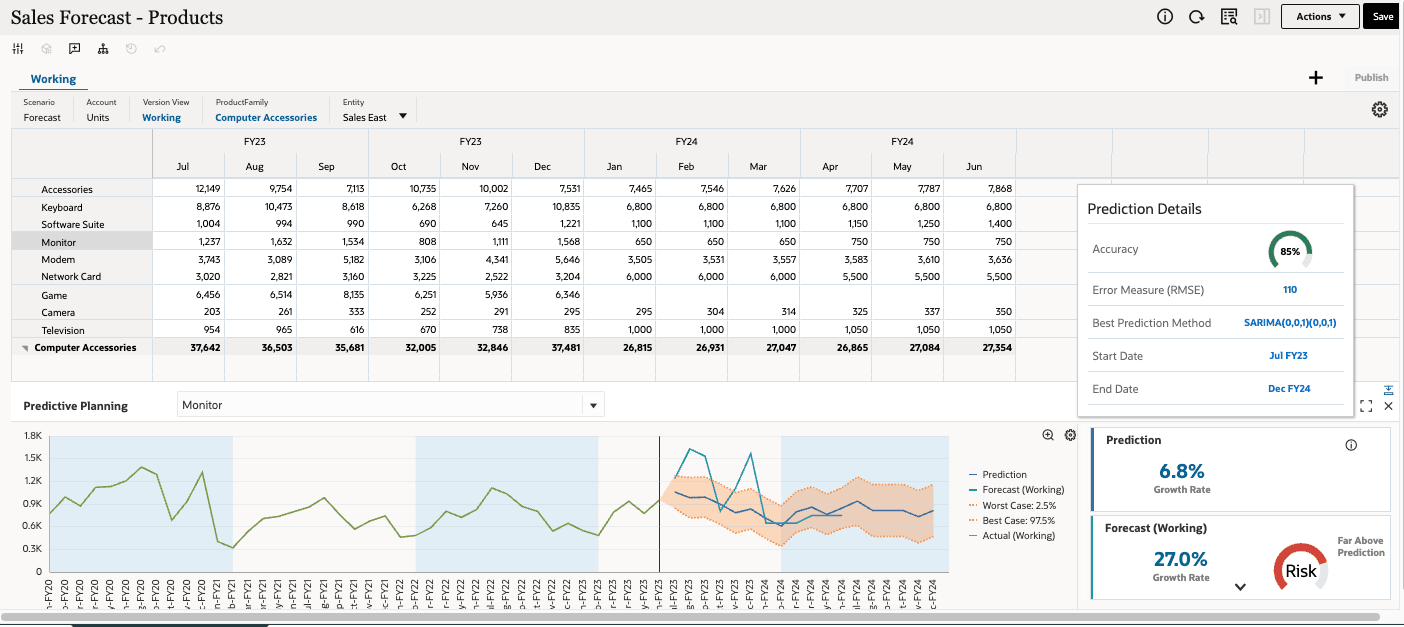

最佳預測方法

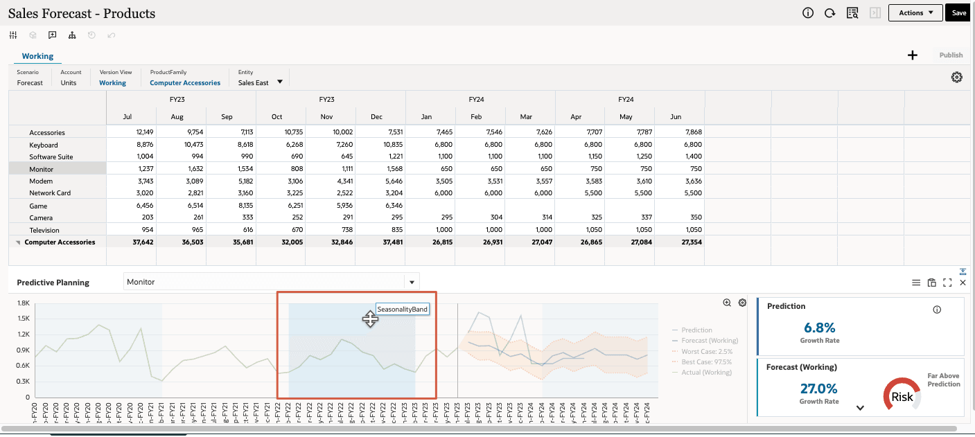

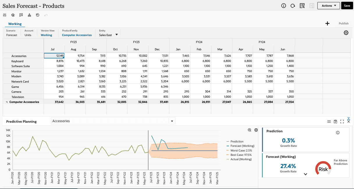

「監視器」產品分類的歷史銷售是季節性的,因為它在 8 月和 12 月的尖峰期中達到,然後每年 1 月的銷售額最低。季節性 ARIMA (SARIMA) 方法會為此產品分類產生最準確的結果。有趣的是,圖表也會將資料中的季節性擷取為「季節性區段」。
季節性資料

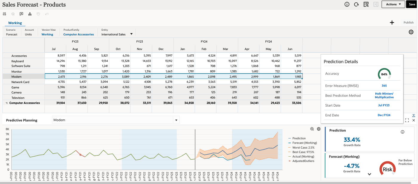

歷史實際銷售顯示季節性,但沒有可見趨勢。 Holt-Winters 的乘法方法為指定的案例提供最準確的結果。

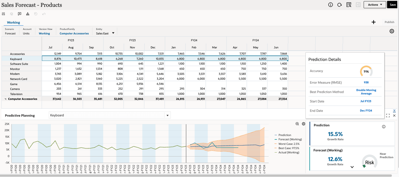

以下是 Sales East 實體的 Keyboard 產品預測結果。
鍵盤
歷史實際銷售額顯示季節性資料。歷史資料點數量很好,而 Double Moving Average 方法則提供指定案例的最準確結果。

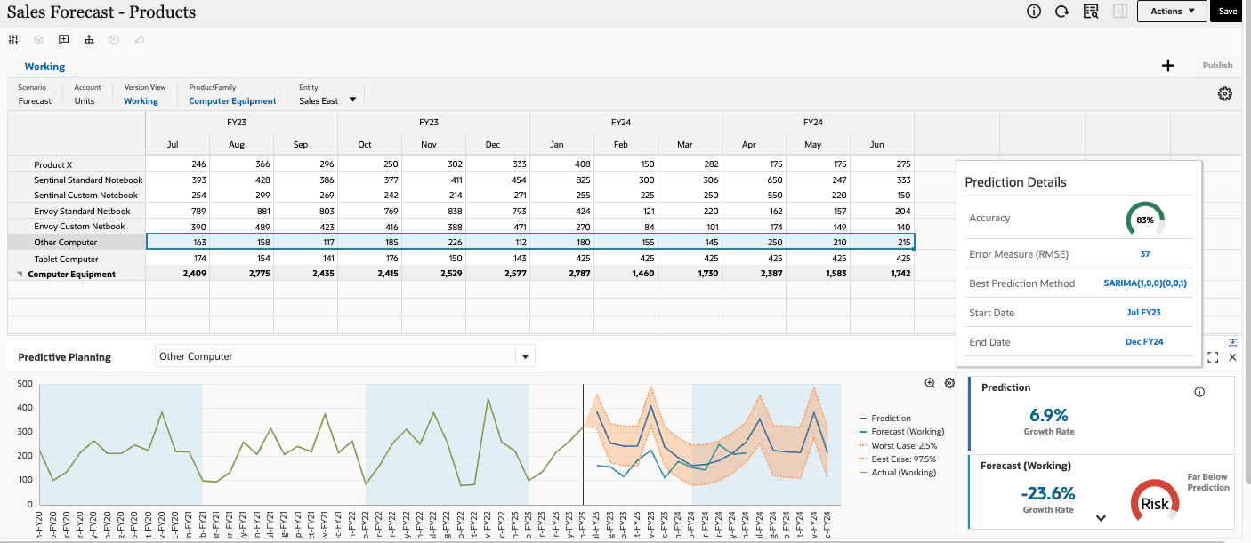

檢視「東銷售」實體中「其他電腦」產品的預測結果。
監視
歷史實際銷售額顯示季節性,而且趨勢明顯增加。由於歷史資料量過多 (超過 40 個資料點),因此季節性 ARIMA (SARIMA) 方法為指定案例提供最準確的結果。

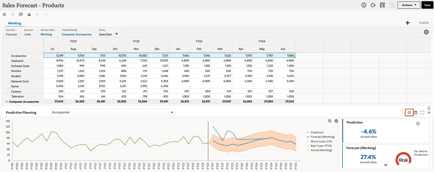

  1. 在「銷售預測 - 產品」的 POV 中,將 ProductFamily 設為電腦配件。
    POV
    秘訣:
    如果您的預測結果未顯示,請在重新執行 Predictive Planning 之前關閉並重新開啟表單。
  2. 按一下動作,然後選取 Predictive Planning 。

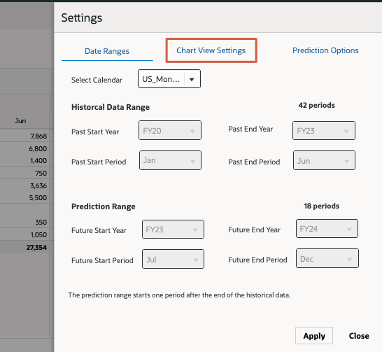

  4. 在「設定值」中,按一下圖表檢視設定值頁籤。
    圖表檢視設定

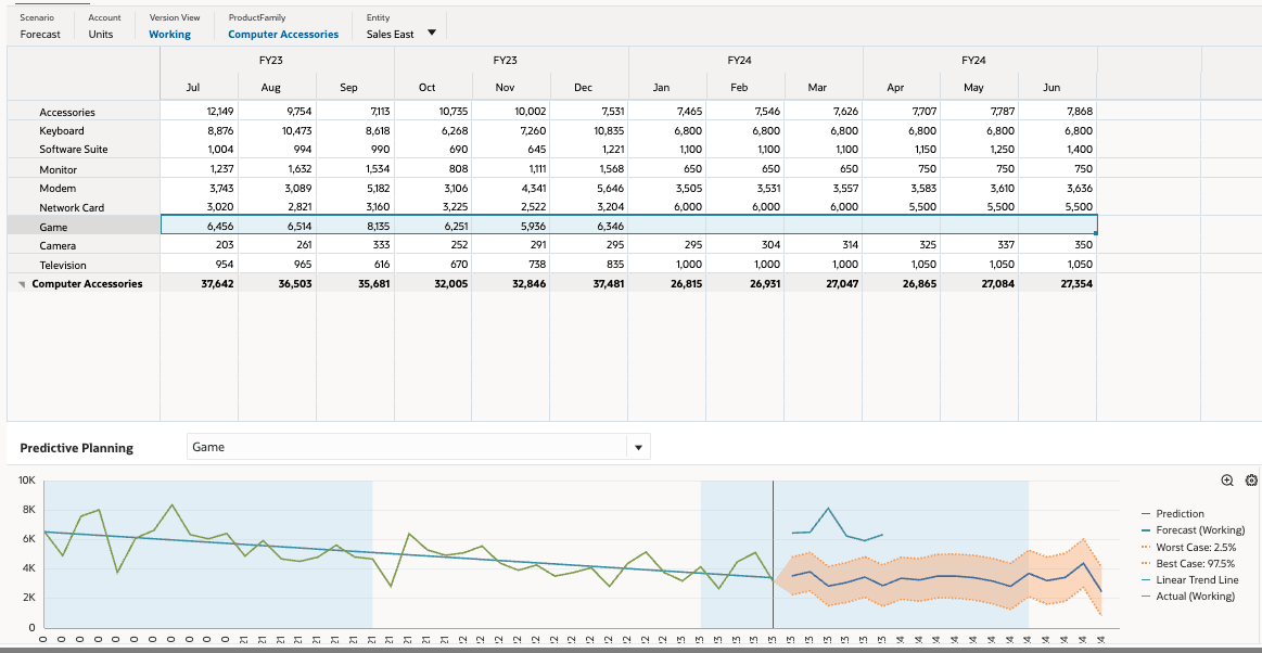

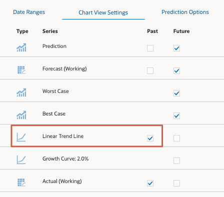

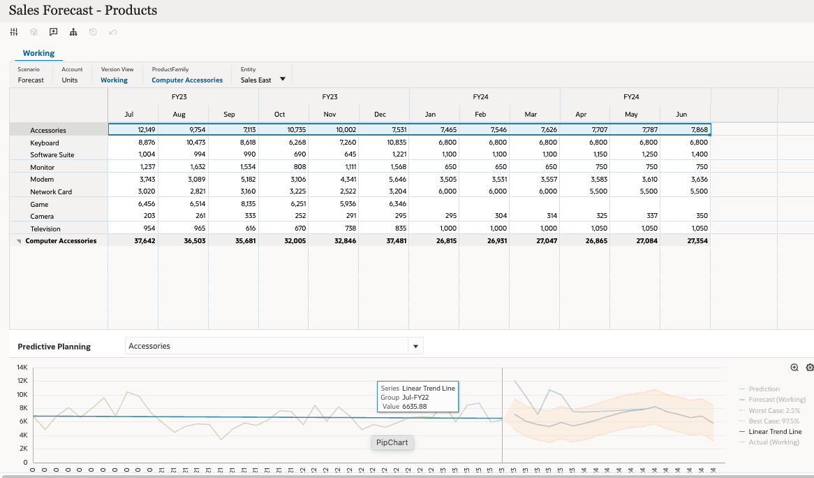

  5. 在「圖表檢視設定值」中,選取線性趨勢線 - 過去。
    線性趨勢線
  6. 按一下套用。
    所選產品的歷史銷售趨勢線會顯示在圖表中。
    趨勢線
  7. 在 Predictive Planning 中,從下拉式清單中選取遊戲。
    請注意,其銷售趨勢下降。
    遊戲趨勢線

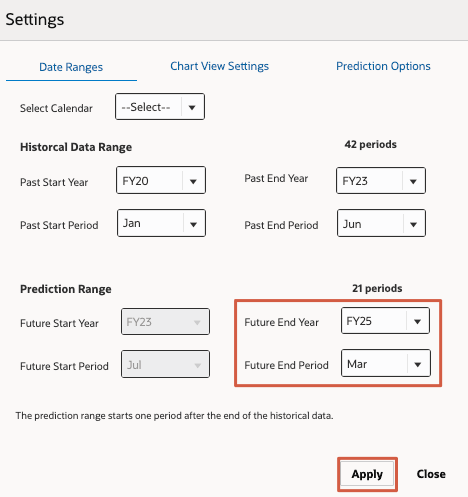

  8. 在 Predictive Planning 區段的右側,按一下 設定值 (設定值)。

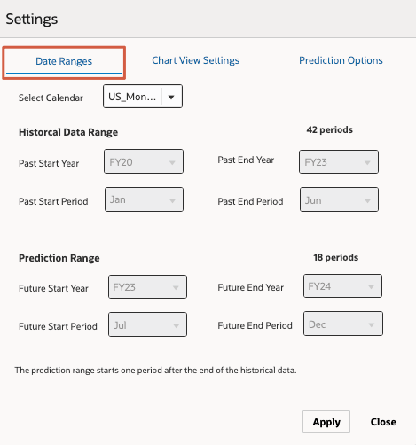

  9. 在「設定值」中,確定您位於日期範圍頁籤。
    日期範圍內
  10. 在「選取行事曆」下拉式清單中,移除 US_Monthly 行事曆的選擇項目,並將它設為 --Select-- 。
    選取行事曆
    您現在可以修改日期範圍選項。
    日期範圍選項
    秘訣:
    當您在「日期範圍」中選取行事曆時,歷史資料範圍與預測範圍行事曆選項會取自您為該行事曆定義的選項。若要進行變更,您必須修改 IPM 叢集中「設定」卡片之「行事曆」水平頁籤中的行事曆。如果您未選取「日期範圍」中的行事曆,您可以手動設定歷史日期範圍和預測日期範圍。
  11. 在「預測範圍」中,選取下列下拉式選項,然後按一下套用:
    • 未來結束年度:FY25
    • 未來結束期間: 3 月
    未來結束期間
    請注意,預測 / 未來時間範圍會延長 3 個月至 2025 年 3 月。
    未來結束期間

  1. 在「銷售預測 - 產品」中,確定已執行 Predictive Planning 計算。
  2. 複查表單上每個成員的預測。

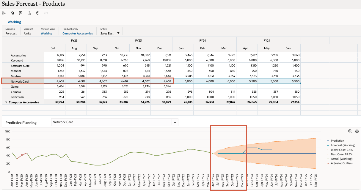

  3. 銷售產品

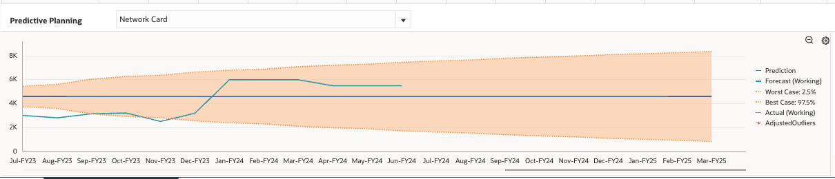

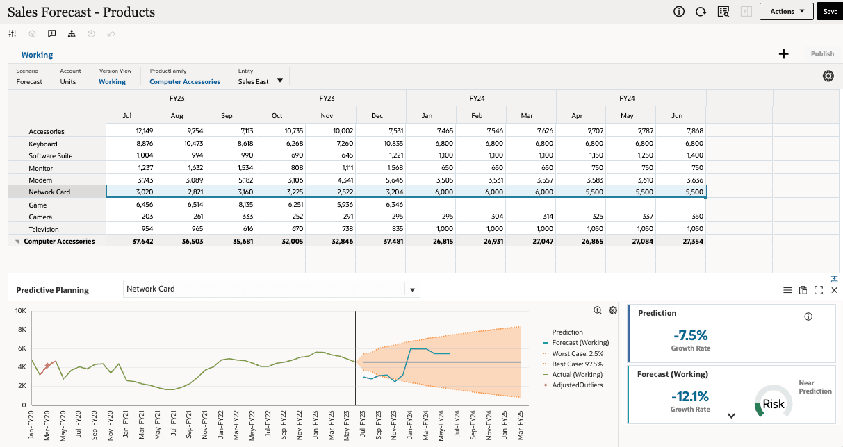

  4. 在方格中,選取網路卡資料列以檢視此產品的統計預測。
    網路卡
    網路卡產品的預測似乎低於預測案例。我們可以向下調整預測。我們會先縮放至預測範圍,然後拖曳圖表上的數列來手動調整預測。

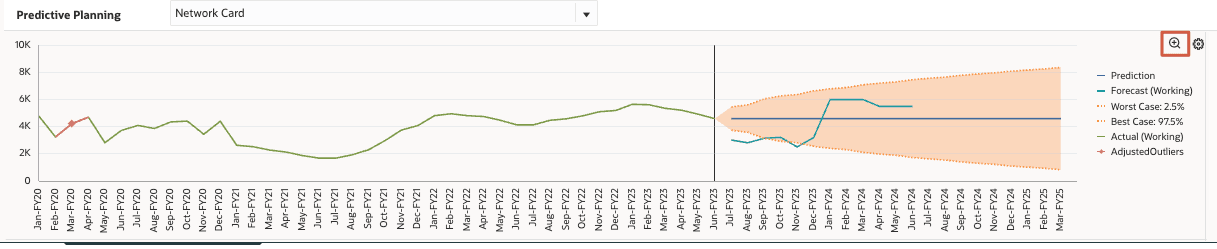

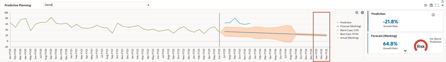

  5. 按一下 放大 (放大) 以在展開的檢視中查看圖表的未來開始期間部分。
  6. 放大
  7. 檢視展開的結果:
  8. 展開的檢視
  9. 對於預測值低於預測值的月份,請在序列中加以調整,以便彼此對齊。按一下圖表圖例中的「預測 (工作)」項目,即可顯示資料點。然後,手動拖曳圖表中的線條或資料點。您也可以手動調整方格中 7 月到 12 月的值,然後按一下儲存。
    拖曳預測明細行

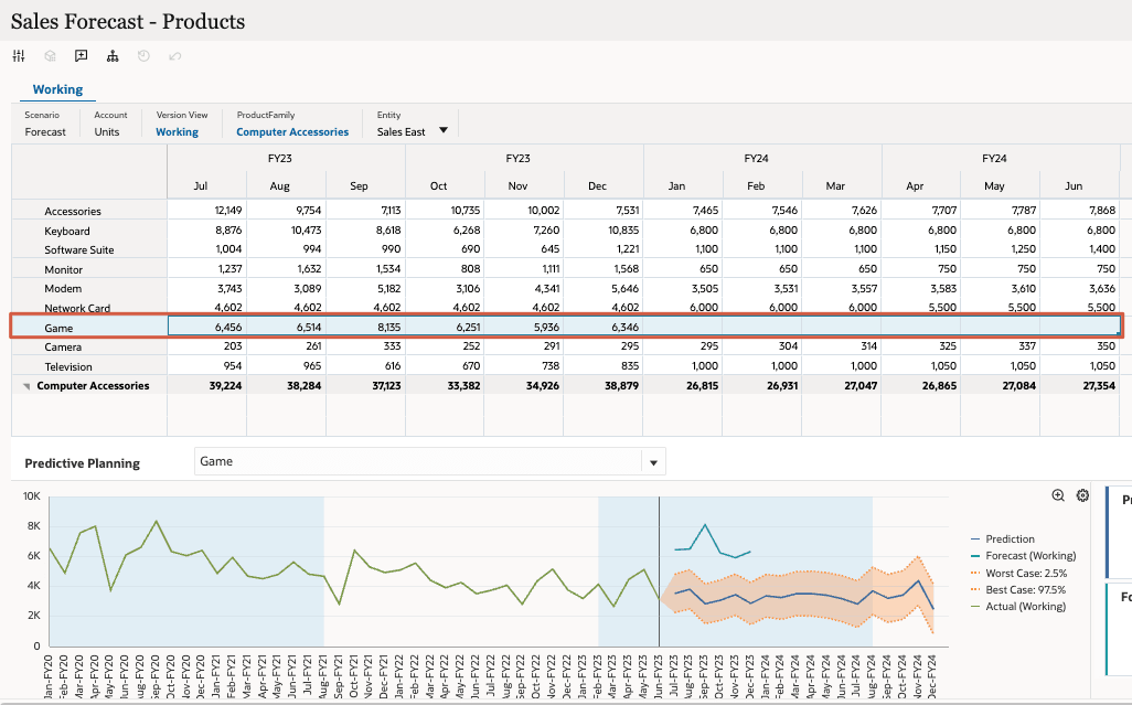

  2. 在方格中,選取遊戲列以檢視此產品的統計預測。
    遊戲產品

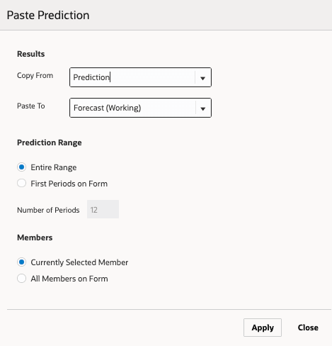

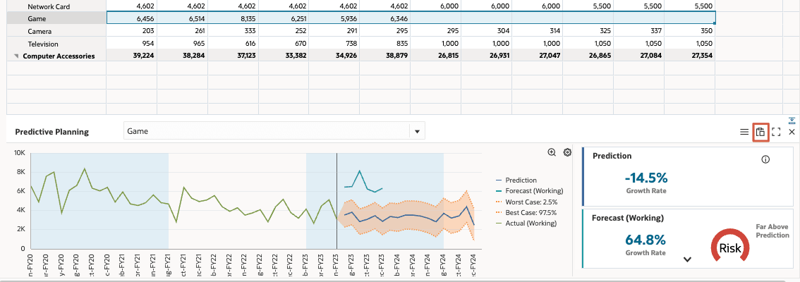

  3. 在 Predictive Planning 區段的右上方,按一下 貼上 (貼上)。
    遊戲貼上

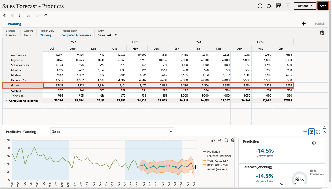

  4. 在「貼上預測」中,複查並接受預設選項,然後按一下套用。
    貼上
  5. 複查貼入 Game 產品預測案例中的預測結果,然後按一下儲存。
    儲存變更
  6. 在資訊訊息中,按一下確定。
