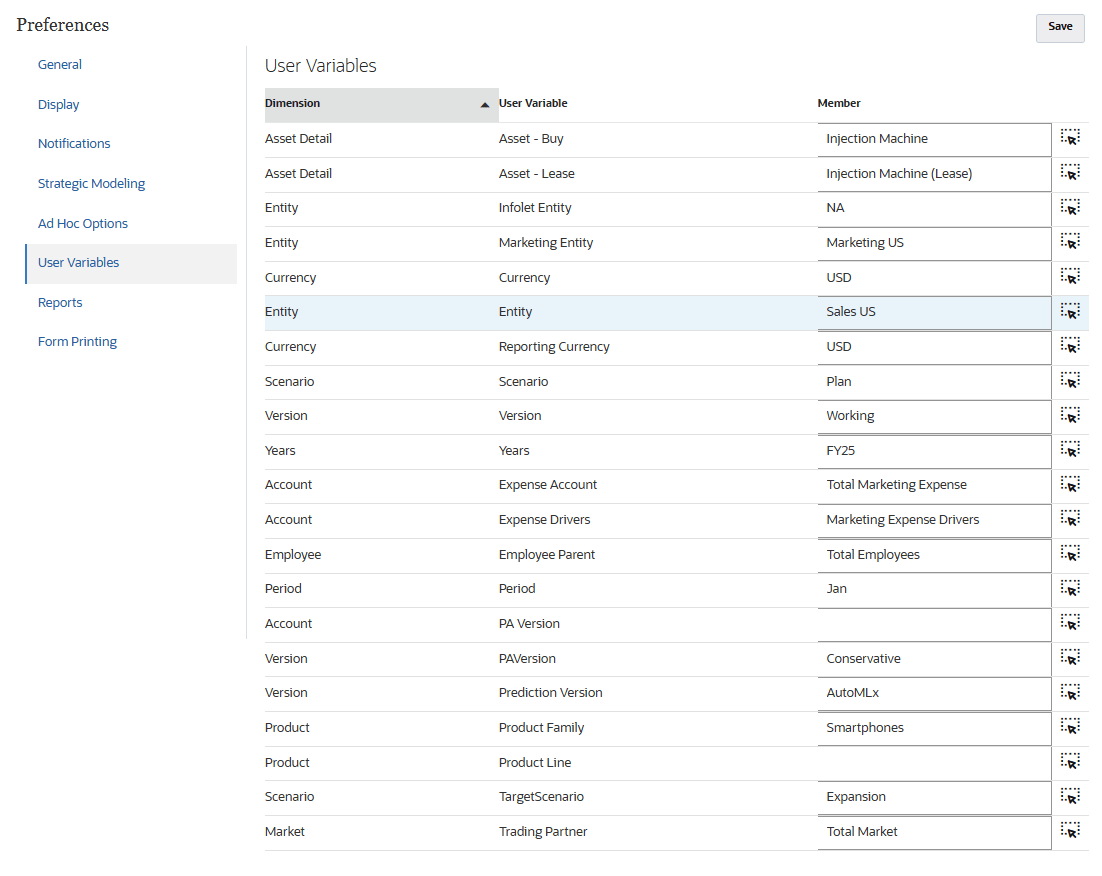

複查使用者變數值
建立商業流程時新增了使用者變數。使用者變數在表單中扮演篩選器,使計畫人員只能專注於特定成員。在此區段中,您可以複查為使用者變數選取的值。

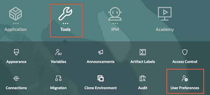

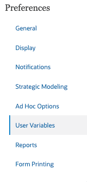

  1. 在首頁中,按一下工具,然後按一下使用者偏好設定。
    瀏覽至使用者偏好設定
  2. 在「偏好設定」底下,按一下使用者變數。
    移至使用者變數
  3. 複查為每個使用者變數選取的成員。
    預先定義的使用者變數值
  4. 完成複查後,請返回首頁。在右上角,按一下 Home 鍵 (首頁)。

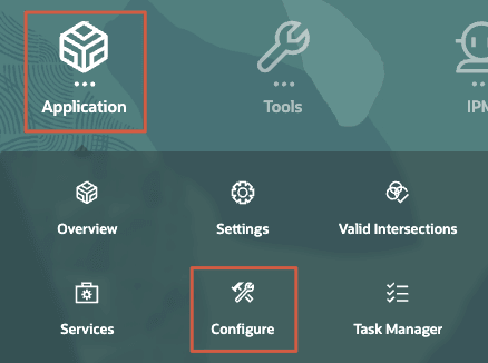

  1. 在首頁中,按一下應用程式,然後按一下設定。
    瀏覽至「設定」頁面

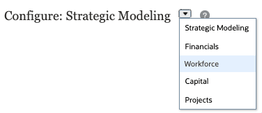

  2. 從「設定」下拉式清單中,選取人力。
    移至人力

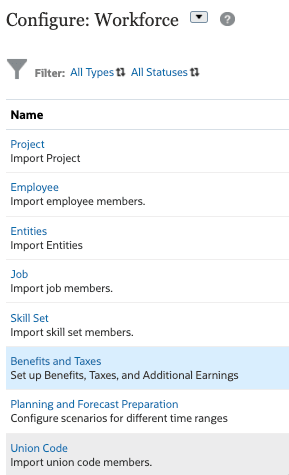

  3. 在「配置:員工團隊」中,按一下福利與稅額。
    按一下福利與稅額

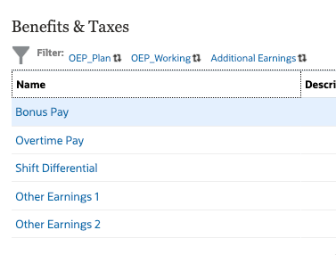

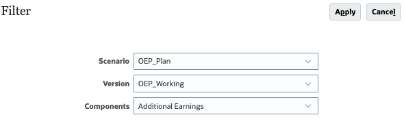

  4. 在「福利與稅額」中,按一下任一篩選連結以開啟「篩選」對話方塊。
    按一下篩選連結
  5. 在「篩選」對話方塊中,選取下列項目:
    篩選依據 數值
    案例 OEP_Plan
    Version OEP_Working
    元件 其他收入
  6. 確認您的選擇項目,然後按一下套用。
    篩選選項

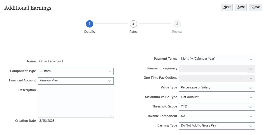

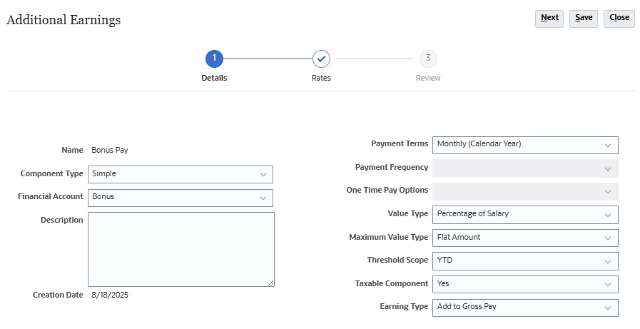

  8. 在「額外獎金支付收入」中,選取下列項目:
    紅利支付明細 數值
    元件類型 簡單
    財務帳戶 加速折舊
    付款條件 每月 (工作曆年度)
    值類型 薪資百分比
    最大值類型 固定金額
    臨界值範圍 年度累計
    應稅元件 是
    所得類型 新增至總薪給
  9. 驗證您的選擇,然後按「下一步」。
    驗證紅利支付明細

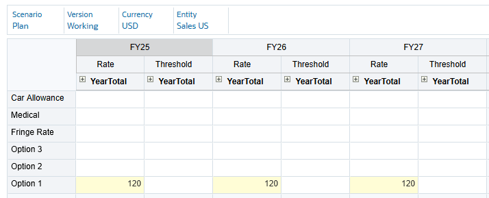

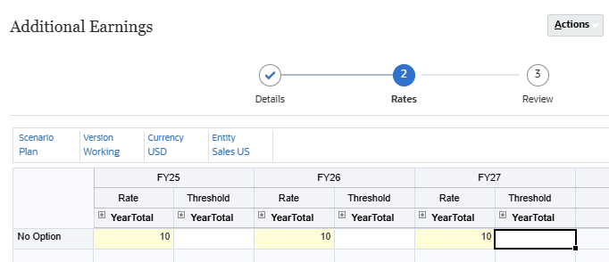

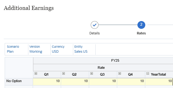

  10. 在「費率」中,驗證或設定下列資料 POV 值:
    維度 成員
    案例 計畫
    Version 作業中
    貨幣 美元
    實體 銷售 - 美國
    POV

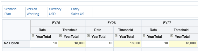

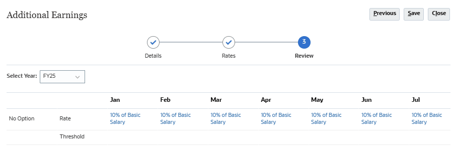

  11. 在資料方格中,對於「無選項」,輸入 10 作為所有三年 (FY25、FY26 及 FY27) 之 YearTotal 成員的「比率」。
    輸入費率
    秘訣:
    資料方格隨即開啟,其中 YearTotal 成員已收合,且「帳戶」的「時間平衡」特性設為「餘額」。使用立即可用的「選項」和「層級」時,在 YearTotal 中輸入的值會複製到所有期間。不過,對 YearTotal 的後續變更只會套用至最後一個期間。您可以展開 YearTotal,然後在層級 0 成員中手動輸入和變更匯率。
    展開 YearTotal

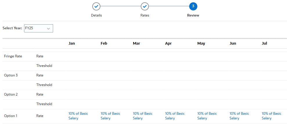

  13. 複查您輸入的費率值,然後按一下儲存。
    複查費率

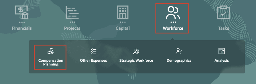

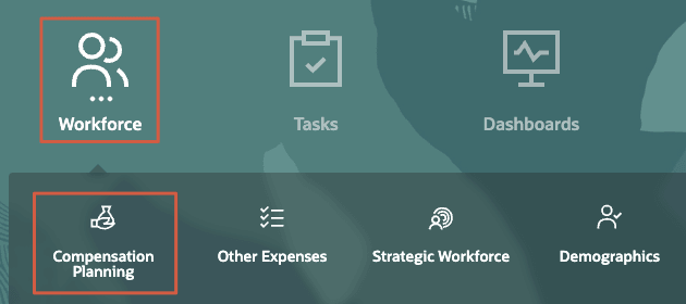

  1. 在首頁上,按一下人力,然後按一下薪酬規劃。
    移至薪酬計畫

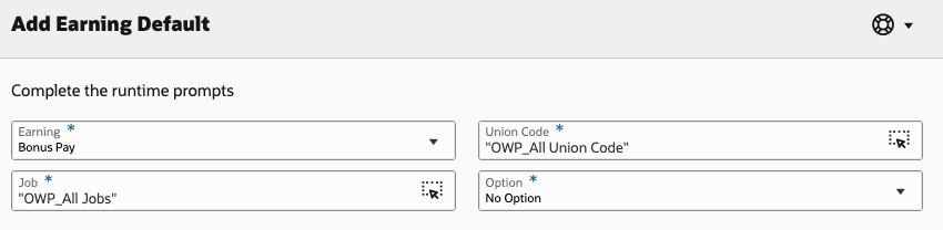

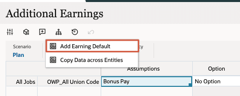

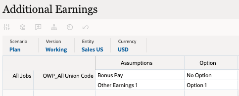

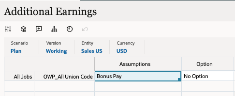

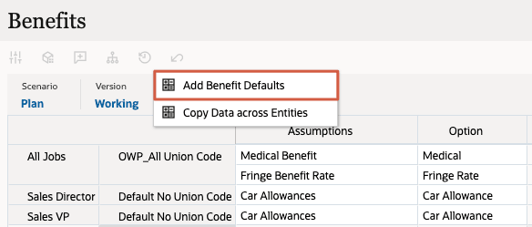

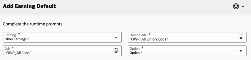

  4. 在「其他所得」中,在內容區域中按一下滑鼠右鍵以顯示功能表選項,然後選取新增所得預設值。
  5. 在「新增收入預設值」中,選取提示值,如下所示:
    提示 數值
    所得 獎金付薪
    工作 OWP_All 工作
    工會代碼 OWP_All 工會代碼
    選項 無選項
    秘訣:
    如果可用,您可以按一下維度或提示的 成員選取器 (成員選取器) 來開啟「選取成員」對話方塊,您可以在其中搜尋、選取成員,以及指派維度的成員、使用者變數或替代變數。
  6. 驗證您所做的選擇。
    「其他收入」選項
  7. 然後按一下確定。
  8. 在資訊訊息中,按一下確定。
    資訊對話方塊

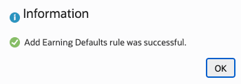

    已新增額外所得假設的獎金付薪。假設詳細資料會顯示在表單上。
    獎金付薪假設

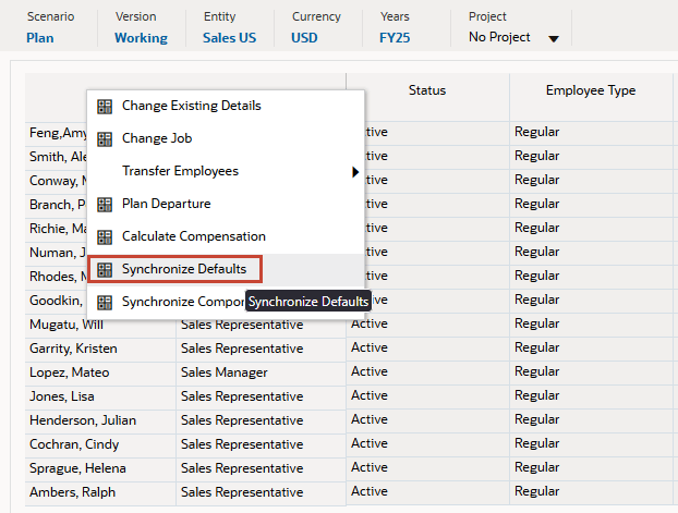

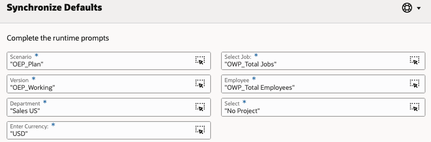

  4. 在資料方格中,用滑鼠右鍵按一下左上方的空白標頭儲存格以顯示功能表選項,然後選取同步化預設值。
    同步預設值

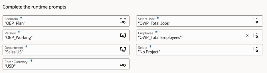

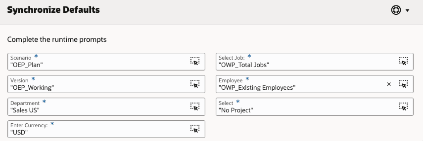

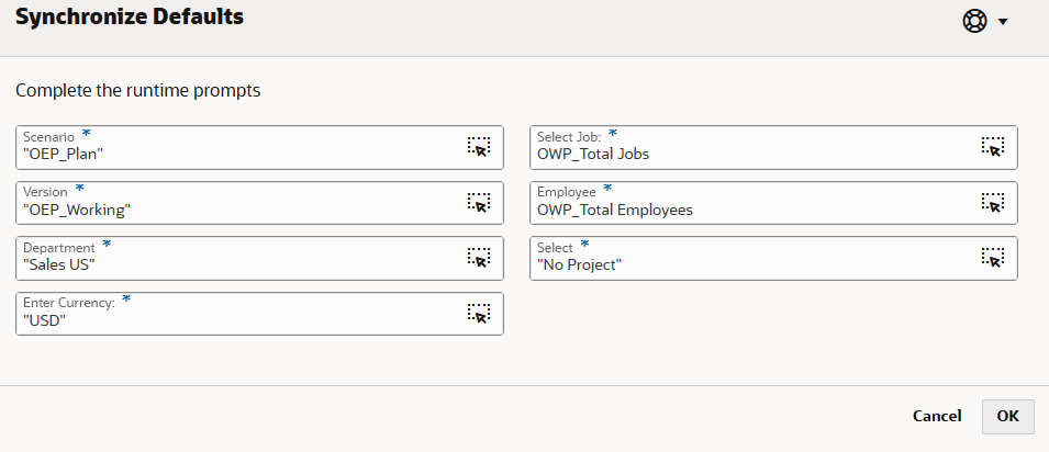

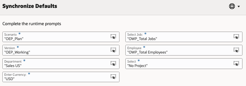

  5. 在「同步化預設值」中,將提示值設定為:
    提示 數值
    案例 OEP_Plan
    Version OEP_Working
    部門 銷售 - 美國
    輸入幣別 美元
    選取工作 OWP_Total 工作
    員工 OWP_Total 員工
    Select 沒有專案
    秘訣:
    請務必驗證您的成員選擇,以避免選取不正確的成員。例如,OWP_Total 工作與指派預設值時使用的 OWP_All 工作不同。
  6. 驗證您的選擇,然後按一下確定。
    正常
  7. 在資訊訊息中,按一下確定。
    資訊訊息

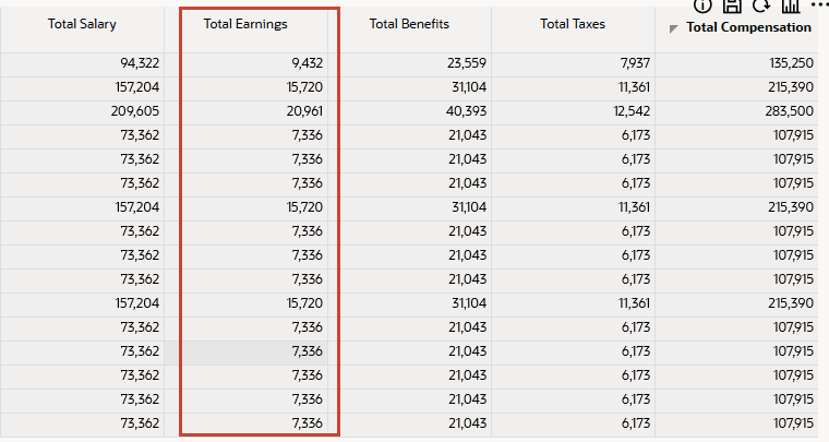

  8. 在資料方格中,展開總薪酬。
    「總收入」欄根據您先前定義的「獎金支付」比率顯示資料,即「總薪資」的 10%。
    所得總計

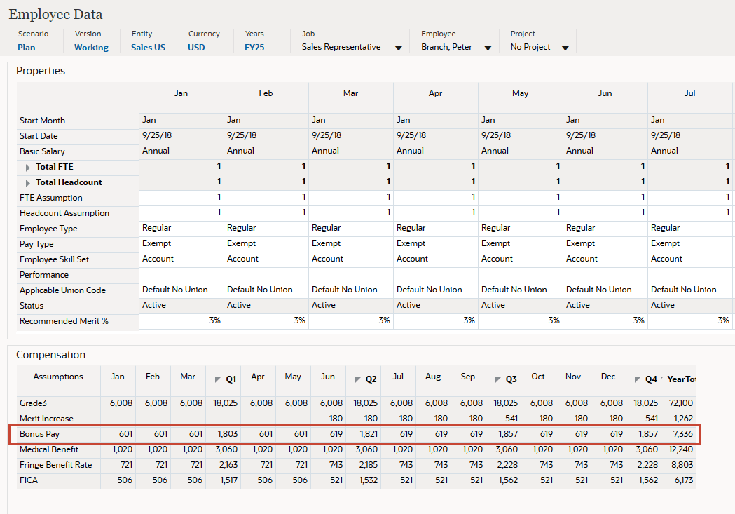

  9. 在左側的垂直頁籤中,按一下 垂直明細 (員工詳細資料)。
  10. 在「員工詳細資料」中,將 POV 設定為:
    維度 成員
    工作 銷售業務代表
    員工 分支,Peter
    Project 沒有專案
  11. 複查 Peter Branch 的「紅利支付」資料。
    Peter 分行的紅利付款

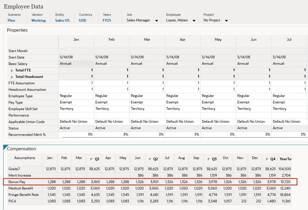

  12. 顯示其他員工的詳細資料。將 POV 設定為:
    維度 成員
    工作 業務經理
    員工 Lopez, Mateo
    Project 沒有專案
  13. 複查 Mateo Lopez 的獎金支付資料。
    Mateo Lopez 的獎金付薪

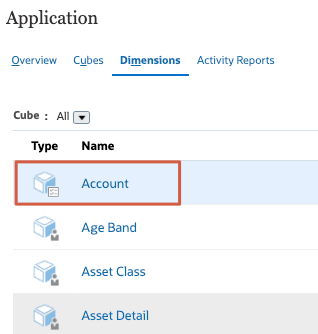

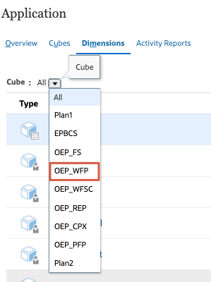

  1. 在首頁中,按一下應用程式,然後按一下概觀。
    瀏覽至應用程式總覽

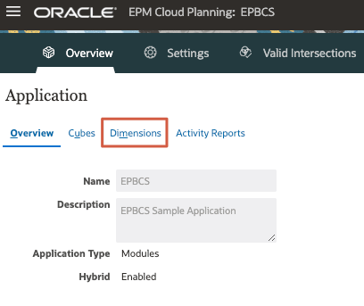

  2. 按一下維度。
    移至維度

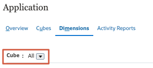

  3. 從立方體下拉式清單中,確認已選取全部。
    選取所有立方體
  4. 從維度清單中,按一下帳戶。
    帳戶維度

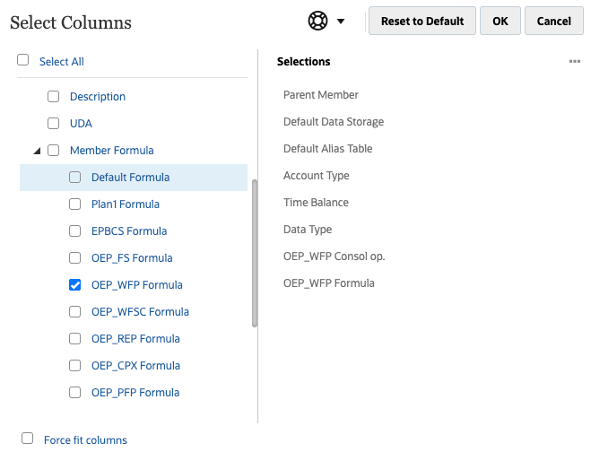

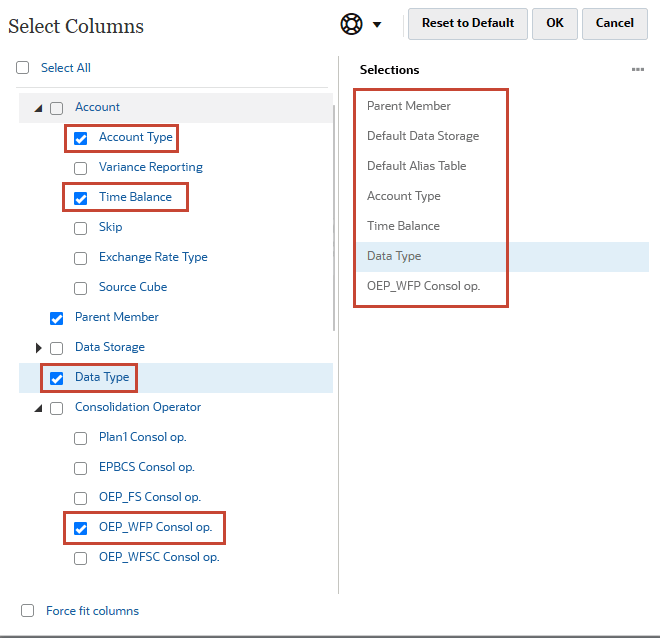

  5. 在「編輯帳戶的成員特性」中,在成員名稱欄標頭上按一下滑鼠右鍵,以開啟「選取欄」對話方塊。
  6. 在「選擇」下,對於父項成員、預設資料儲存和預設別名表以外的所有特性,請將游標暫留在特性名稱上,然後按一下 X 以將它移除。
  7. 在左側的「選取欄」中,選取下列欄:
    • 科目不足:科目型態
    • 科目不足:時間餘額
    • 資料類型
    • 在「整合運算子」下:OWP_WFP 合併作業。
  8. 確認您的選擇項目,然後按一下確定。
    資料欄選擇

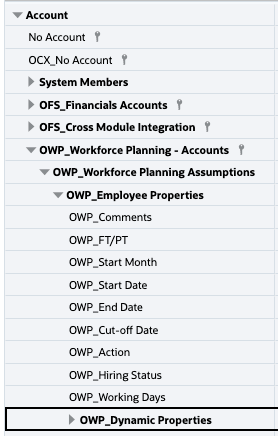

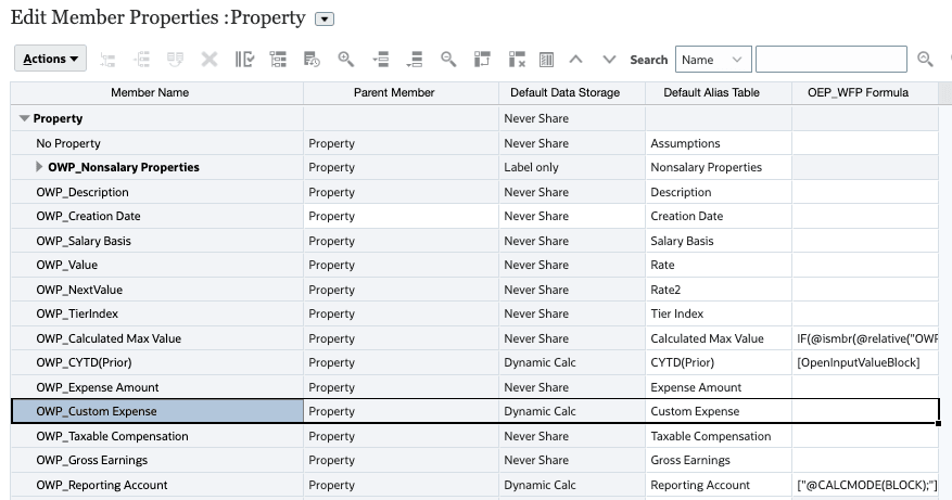

  9. 在「搜尋」方塊中,輸入 OWP_Dynamic 特性,然後按一下 向下搜尋 (向下搜尋)。
    搜尋 OWP_Dynamic 特性
    方格中會顯示並選取 OWP_Dynamic 特性成員。
    OWP_Dynamic 特性
    秘訣:
    您可以在 Account\OWP_Workforce Planning - Accounts\OWP_Workforce Planning Assumptions\OWP_Employee Properties 底下找到 OWP_Dynamic 特性成員。

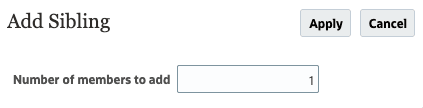

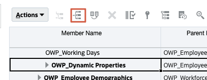

  10. 選取 OWP_Dynamic 特性後,按一下 新增同層級 (新增同層級)。
    新增同層級
  11. 在「新增同層級」中,接受要新增之成員數中的預設值 1 ,然後按一下套用。
    新增同層級對話方塊
    方格中會新增一個新列。
    新成員資料列

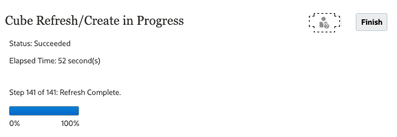

  15. 按一下 重新整理資料庫 (重新整理資料庫)。
  16. 在「重新整理資料庫」中,選取下列項目,然後按一下重新整理資料庫:
    重新整理資料庫之前
    為下列項目啟用應用程式使用 Administrator
    重新整理資料庫之後
    為應用程式啟用使用 所有使用者

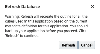

  17. 複查警告訊息,然後按一下重新整理。
    重新整理資料庫警告
    警示:
    最佳做法建議您在進行任何描述資料變更之前,先建立整個應用程式執行處理的完整備份。
    立方體重新整理處理需要一些時間才能完成。

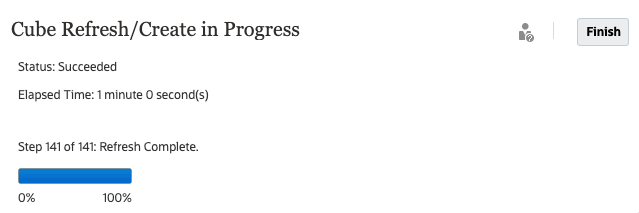

  18. 當狀態顯示為「成功」,且完成百分比為 100% 時,請按一下完成。
    您可以忽略底端的任何警告。
    重新整理資料庫已完成
  19. 在「重新整理資料庫」中按一下關閉。

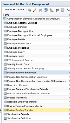

  1. 按一下 導覽器 (導覽器),在建立與管理下方,按一下表單。
    瀏覽至表單管理
  2. 在資料夾中,依序展開內容庫、人力,然後選取人力 - 計畫表 - 薪酬。
    展開資料夾

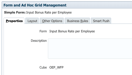

  3. 在內容區域中,選取管理現有員工,然後按一下 編輯表單 (編輯)。
    編輯管理現有員工表單
  4. 在「表單與管理現有員工的特設方格管理」中,按一下另存新檔。
  5. 在「另存新檔」對話方塊中,輸入每位員工的輸入紅利比率作為表單的新名稱,然後按一下確定。
    輸入新表單名稱
    每位員工的輸入紅利比率現在會在「表單與特設方格管理」中開啟。
    編輯每位員工的輸入紅利比率表單

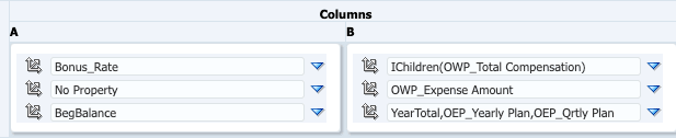

  7. 在資料欄 A 中,進行下列變更:
    • 將 Account 成員取代為 Bonus_Rate 。
    • 以假設取代「期間」成員。
      秘訣:
      假設是 BegBalance 期間成員的預設別名。

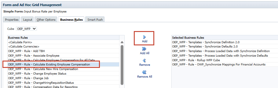

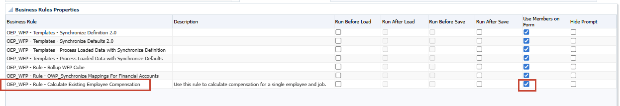

  14. 按一下商業規則頁籤。
  15. 在「商業規則」中,選取 OEP_WFP- 規則 - 計算現有員工薪酬規則,然後按一下新增。
    將規則新增至表單
  16. 在商業規則特性中,針對 OEP_WFP-Rule-Calculate Existing Employee Compensation ,選取使用表單上的成員。
    商業規則特性
  17. 按一下完成。

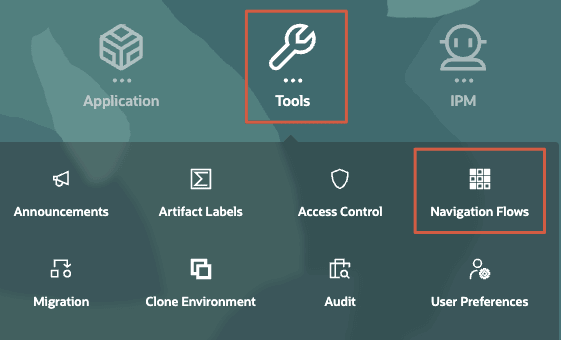

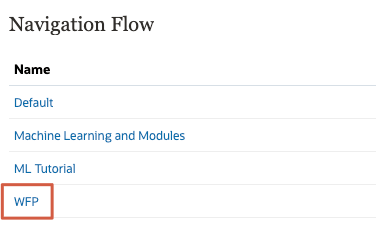

  1. 按一下 導覽器 (導覽器),然後在「工具」底下,按一下導覽流程。
    瀏覽至導覽流程
  2. 選取預設導覽流程列,然後按一下 動作 (動作),然後選取建立副本。
    建立預設導覽流程的複本

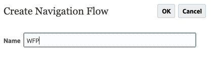

  3. 在「建立導覽流程」中,輸入 WFP 作為名稱,然後按一下確定。
    建立導覽流程對話方塊
  4. 在「導覽流程」中,按一下 WFP 以進行編輯。
    WFP 導覽流程

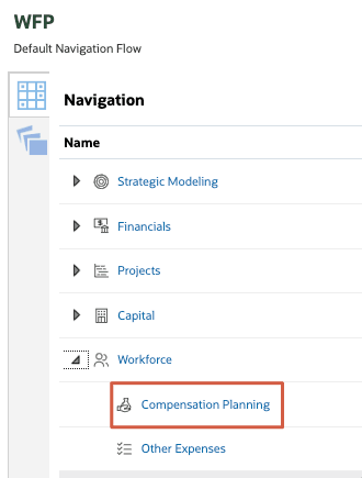

  5. 在 WFP 中,展開人力,然後按一下薪酬規劃。
    編輯薪酬計畫卡

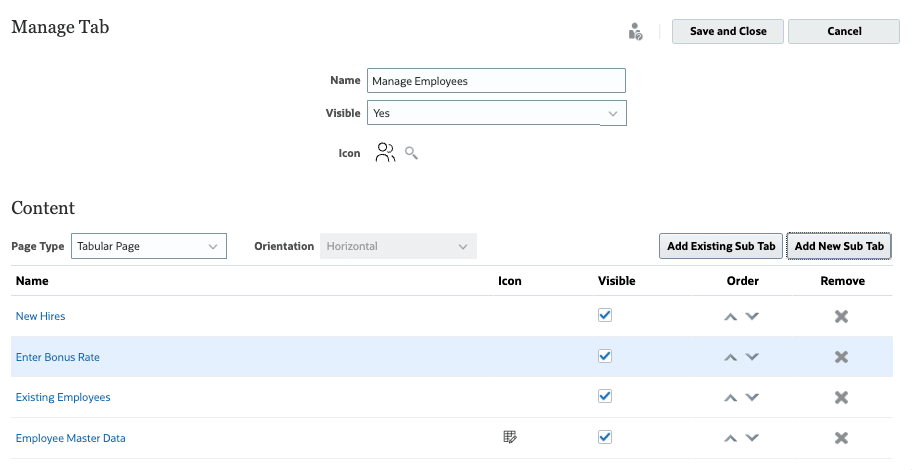

  7. 在「管理」頁籤 - 內容中,按一下新增子頁籤。
  8. 在「管理子頁標」中,輸入輸入紅利比率作為名稱。
  9. 對於物件,按一下 選擇使用者自建物件 (選擇物件)。
  10. 在「程式庫」中,尋找並選取每位員工的輸入紅利比率,然後按一下確定。
    秘訣:
    「每位員工的輸入紅利比率」儲存於 Library\Workforce\Workforce - Plan Sheets - Compensation 下。
  11. 在「管理子頁籤」中,按一下儲存並關閉。
  12. 在「管理」頁籤中,驗證輸入紅利比率是否列示為頁籤,然後按一下儲存並關閉。

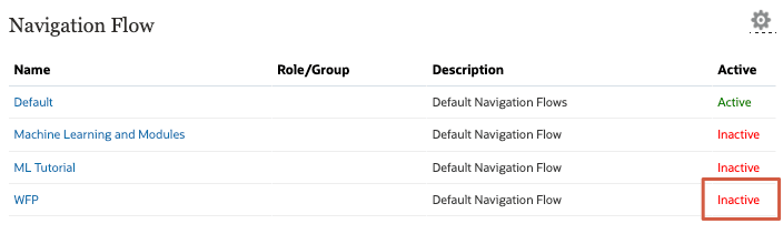

  15. 在「導覽流程」中,針對 WFP 按一下非作用中。
    啟用 WFP
  16. 確認 WFP 設為作用中,然後按一下 Home 鍵 (首頁) 返回首頁。

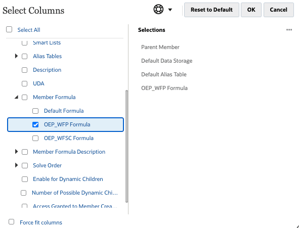

  6. 在左側的「選取欄」中,展開成員公式,然後選取 OEP_WFP 公式。
  7. 確認您的選擇項目,然後按一下確定。
    資料欄選擇

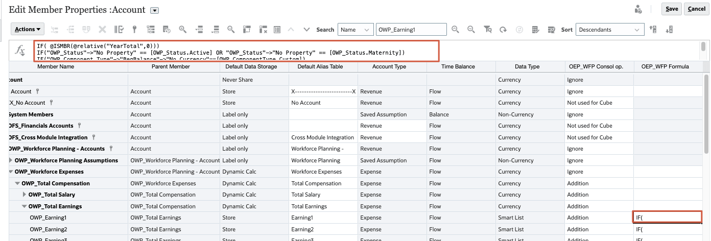

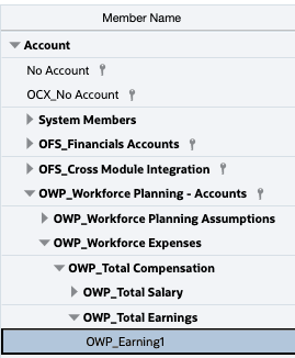

  8. 在「搜尋」方塊中輸入 OWP_Earning1 ,然後按一下 向下搜尋 (向下搜尋)。
    搜尋 OWP_Earning1
    方格中會顯示並選取 OWP_Earning1 成員。
    OWP_Dynamic 特性
    秘訣:
    您可以在 Account\OWP_Workforce Planning - Accounts\OWP_Workforce_Expenses\OWP_Total Compensation\OWP_Total Earnings 底下找到 OWP_Earning1 成員。
  9. 對於 OWP_Earning1,按一下 OEP_WFP 公式儲存格。
    選取 OWP_Earning1 的 OEP_WFP 公式儲存格後,成員公式會顯示在方格上方。
    方格上方的成員公式列

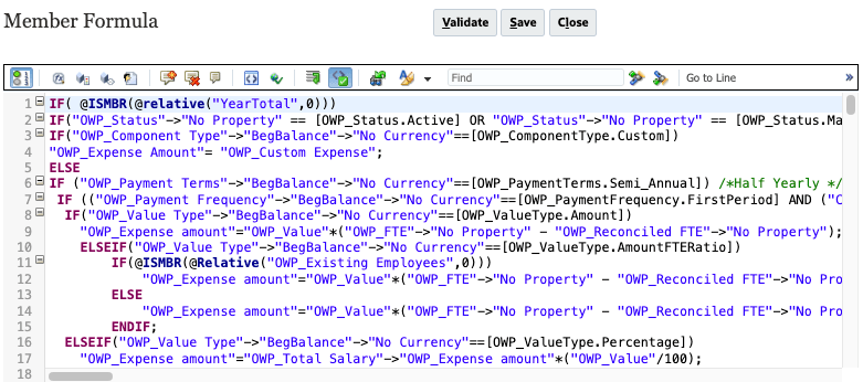

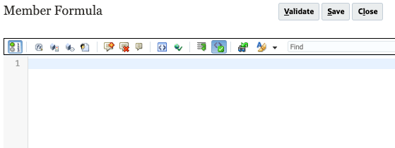

  10. 在成員公式的左側,按一下 成員公式 (成員公式)。
    將會顯示「成員公式」對話方塊。
    成員公式

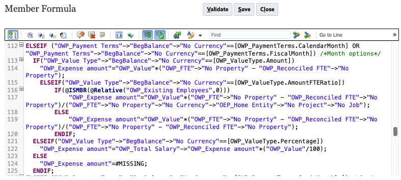

  11. 在工具列上,按一下 換行 (換行) 以顯示視窗界限內的成員公式文字。

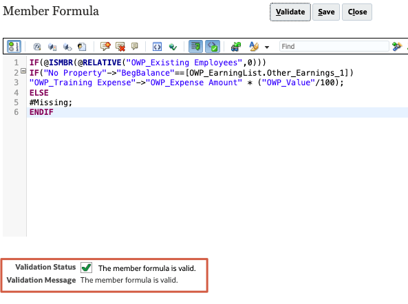

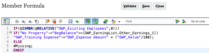

  12. 向下捲動至第 112 行,其中顯示 /*Month options*/ 註解。
    月選項
  13. 找出第 125 行,並在其下方插入一行。
    插入線條
  14. 複製下列公式並將其貼到該區段中:
    附註:
    在此公式中,預計將計算「獎金給付」作為該年度已付「總薪資」的百分比。
    IF("No Property"->"BegBalance"==[OWP_EarningList.Bonus_Pay] AND "Bonus_Rate"->"No Property"->"BegBalance" <> #Missing)
    "OWP_Expense Amount"="OWP_Total Salary"->"OWP_Expense Amount"*("Bonus_Rate"->"No Property"->"BegBalance"/100);
    ENDIF
    秘訣:
    您可以在程式碼中使用「複製」選項。
    紅利支付是根據下列公式計算:Bonus Pay = Total Salary x Bonus Rate。
    已插入公式
    在此範例中,計算僅適用於現有員工。新僱用員工一開始會收到預設紅利給付。
    您可以選擇性地將相同的公式複製到其他付款條件。
    您可以修改臨界值、總薪資和應稅計算的區段,以進一步自訂此成員公式。進行變更之前,請先備份您的應用程式。然後,將變更套用至所有相關的付款條件與所得帳戶。

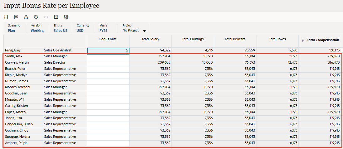

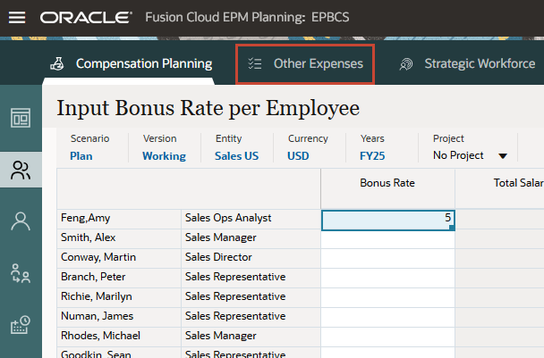

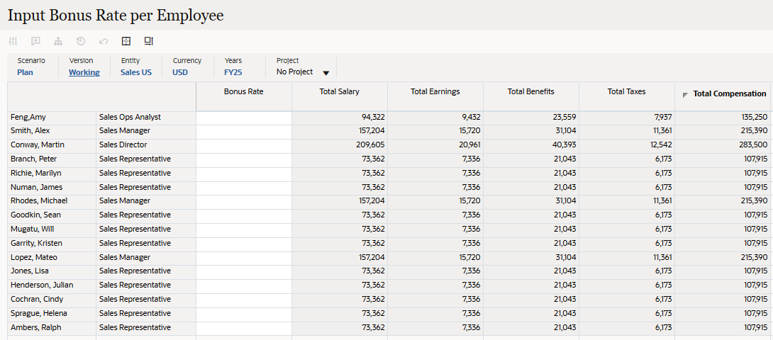

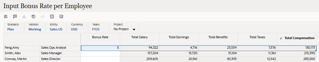

輸入獎金比率
    切換作業選項至報酬計畫
  2. 在左側的垂直頁籤中,按一下 管理員工 (管理員工)。
  3. 在底部的頁籤中,按一下輸入紅利比率。
    會顯示「每位員工的輸入紅利比率」表單。
    輸入紅利比率

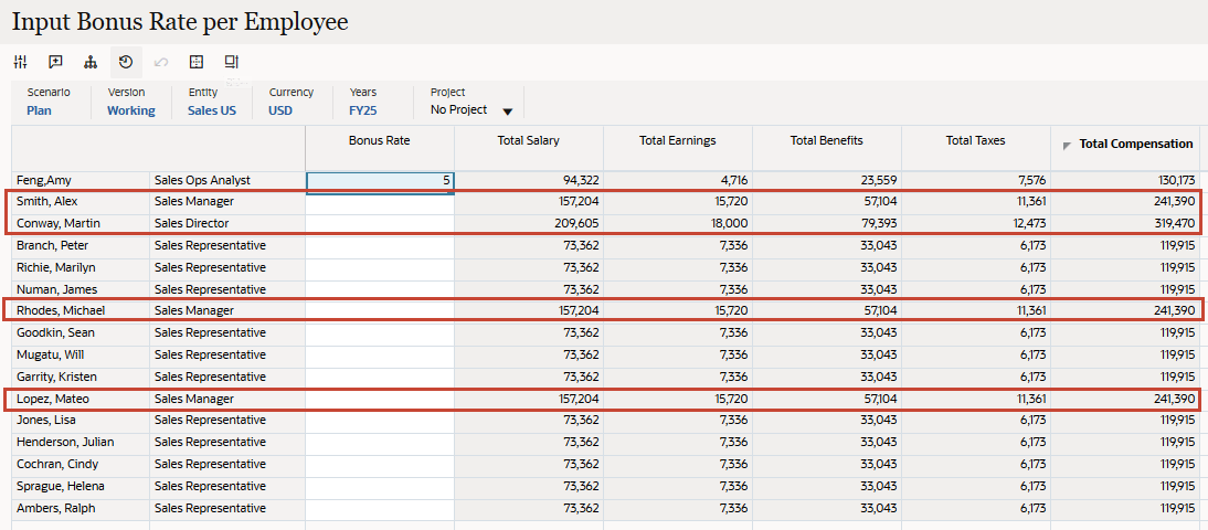

    在本教學課程中,您可以輸入 FY25 的紅利比率。通常,您輸入所有適用年度的獎金比率。
    請注意,依預設,「總收入」會以「總薪資」的 10% 計算。

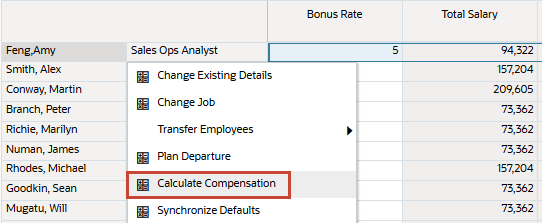

  4. 對於 Feng,Amy,輸入 5 作為紅利比率。
    您在上一個區段中新增的成員公式會計算加成率 100,這會呼叫輸入為 "5" 而不是 "5%" 或 "0.05" 的加成率值。
    IF("No Property"->"BegBalance"==[OWP_EarningList.Bonus_Pay] AND "Bonus_Rate"->"No Property"->"BegBalance" <> #Missing) "OWP_Expense Amount"="OWP_Total Salary"->"OWP_Expense Amount"*("Bonus_Rate"->"No Property"->"BegBalance"/100);
    ENDIF
  5. 按一下儲存。

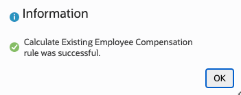

  6. 在 Feng、Amy 的成員儲存格上按一下滑鼠右鍵,然後選取計算薪酬。
    選取 Amy Feng 的資料列並執行計算薪酬
  7. 在資訊對話方塊中,按一下確定。
    資訊對話方塊
    已根據輸入的「加速折舊率」值更新 Amy Feng 的所得總計、稅捐總計及報酬總計。
    計算的薪酬

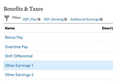

  1. 在首頁中,按一下申請,然後按一下設定。
    瀏覽至「設定」
  3. 在「設定:員工團隊」中,按一下福利與稅額。
    篩選依據 數值
    案例 OEP_Plan
    Version OEP_Working
    元件 其他收入
    篩選選項
  7. 在「福利與稅額」中,按一下獎金支付。
    按一下「紅利支付」

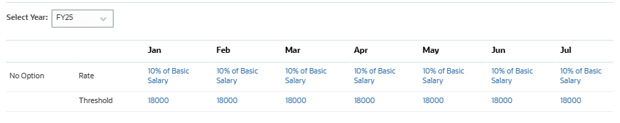

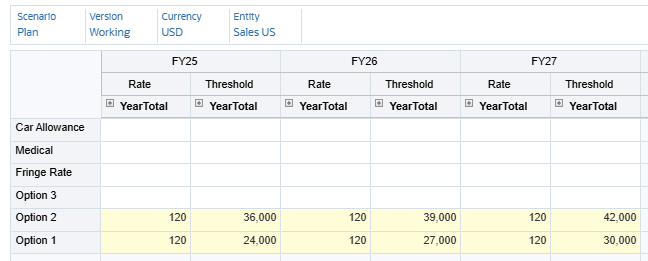

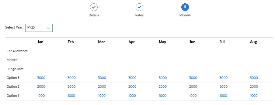

  9. 在資料方格中,對於「無選項」,輸入 18000 作為所有三年 (FY25、FY26 及 FY27) 之 YearTotal 成員的「臨界值」:
    輸入無選項的臨界值
    執行方格作業時,以下是一些提示:
    • 輸入 18000 的捷徑 18K。
    • 若要在多個儲存格間複製值,請確定要複製的目標儲存格為可見。您可能需要展開欄。然後,選取要複製的儲存格。將游標指向選取項目的右下儲存格框線。當指標變成 (+) 移動游標時,在您要複製值的儲存格之間按一下並拖曳框線。例如,對於 FY25,先展開 YearTotal,再展開其季度,再展開其月份。請在一月份輸入一個值。確定儲存格焦點仍然在一月份,然後將游標指向儲存格邊框的右下角 。顯示移動游標時,按一下並拖曳 FY25 中所有期間的框線。
  10. 按下一步。
  11. 複查您輸入的臨界值,然後按一下儲存。
    複查臨界值資料

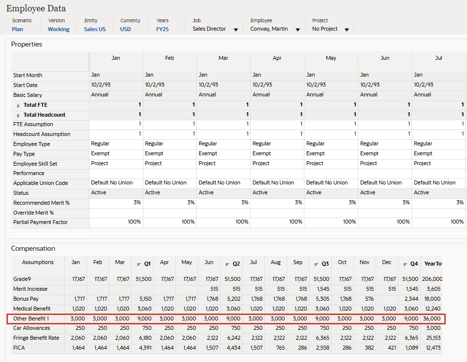

同步化元件定義

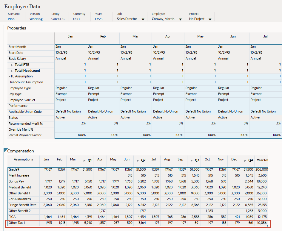

    移至薪酬計畫

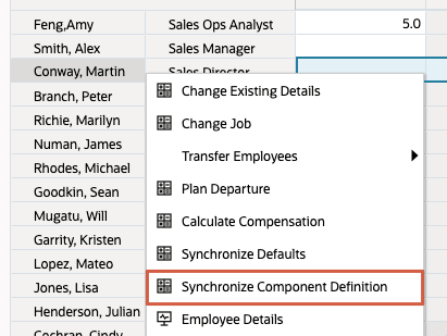

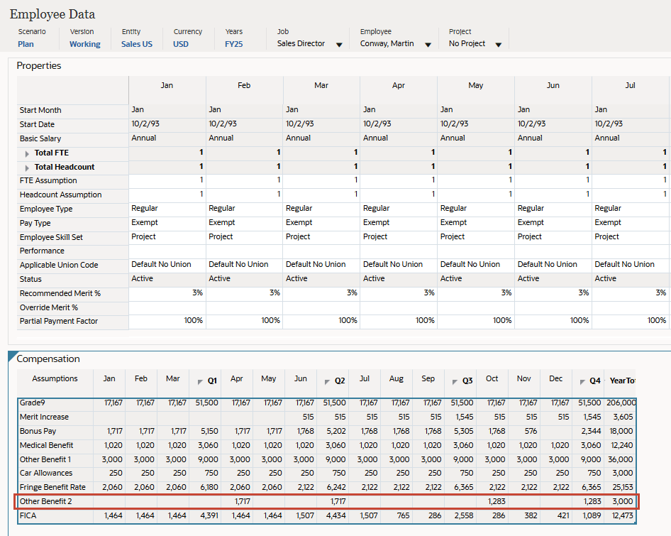

  4. 在 Conway,Martin 的成員儲存格上按一下滑鼠右鍵,然後選取同步元件定義。
    同步化元件定義
    附註:
    使用先前針對資料執行的「同步化預設值」,已對現有員工的現有元件 (獎金支付) 進行變更。在此情況下,只需要「同步元件定義」,以有效率地處理新增臨界值資料的最近變更。
    只有新增至「福利與稅額精靈」的新元件或第一次將員工新增至實體時,才需要「同步化預設值」。
    若要變更以套用至「計算薪酬」規則,您必須先執行適用的「同步」規則。
  5. 在資訊訊息中,按一下確定。
  6. 複查「Martin Conway 總收入」、「總稅額」與「總薪酬」的變更。
    「所得總計」現在根據在「福利與稅額精靈」中輸入的臨界值,上限為 18,000。已根據此變更更新稅捐總計與報酬總計。
    已更新 Conway,Martin 的資料

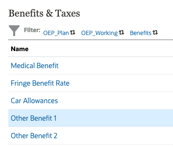

設定比率表福利
定義比率表福利
    瀏覽至「設定」

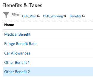

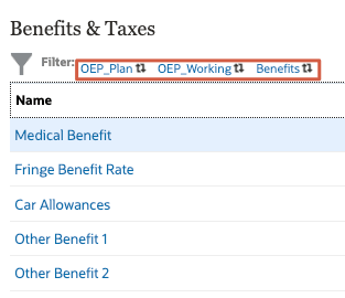

  4. 在「福利與稅額」中,驗證或設定篩選值:
    篩選依據 數值
    案例 OEP_Plan
    Version OEP_Working
    元件 優點

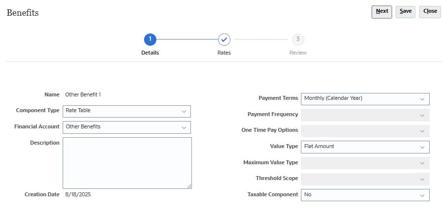

  5. 在「福利與稅額」中,按一下其他福利 1 。
    按一下其他福利 1
  6. 在「其他福利 1 的福利」中,選取下列值:
    福利明細 數值
    元件類型 匯率表
    財務帳戶 其他福利
    付款條件 每月 (工作曆年度)
    值類型 固定金額
    應稅元件 編號
  7. 驗證您的選擇,然後按下一步。
    福利詳細資訊

  9. 在資料方格中,輸入下列「選項」的費率:
      FY25 FY26 FY27
      Rate - 速率 Rate - 速率 Rate - 速率
      年度總計 年度總計 年度總計
    選項 3 36000 48000 60000
    選項 2 24000 36000 48000
    選項 1 12000 24000 36000
    附註:
    選項 1、選項 2 及選項 3 並非預先內建的成員,且為客戶特定的成員。為了訓練目的,這些成員新增為「時間平衡」設定為「流程」的一般選項。例如,若要取得「選項 3」的 3,000/ 月值,請為 YearTotal 輸入 36,000。您可以根據公司需求設定「時間平衡」選項。如需支援的「時間平衡」選項清單,請參閱管理 Planning 的文件。
  10. 按下一步。
  11. 複查您輸入的值,然後按一下儲存。

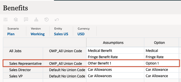

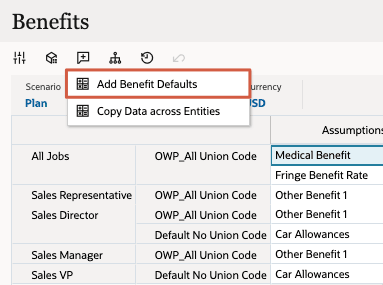

新增其他福利 1 的預設值
    移至薪酬計畫
  2. 在左側的垂直頁籤中,按一下 預設值 (預設值)。
  3. 在底部的頁籤中,按一下福利。
  4. 在「福利」中,在內容區域的唯讀儲存格中按一下滑鼠右鍵,然後選取新增福利預設值。
    特性功能表選項

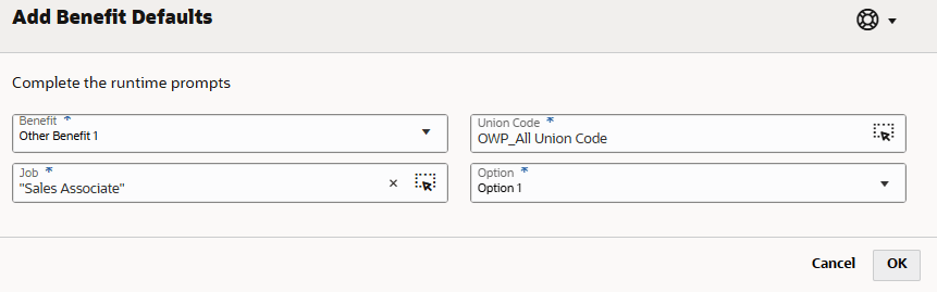

  5. 在「新增福利預設值」中,將值設定如下:
    提示 數值
    優點 其他福利 1
    工作 銷售業務代表
    工會代碼 OWP_All 工會代碼
    選項 選項 1
    秘訣:
    使用「成員選取器」來尋找並選取「職務與工會代碼」的成員值。當選取「業務代表職務」成員時,它可能會在「新增福利預設值」中顯示其別名「業務代表」。
  6. 確認您的選擇項目,然後按一下確定。
    選項 1
  7. 在資訊訊息中,按一下確定。
    業務代表的選項 1 已新增至表單。
    選項 1

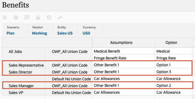

  8. 使用選項 2 與選項 3 的下列選項,執行步驟 4 到步驟 7。
    • 選項 2
      提示 數值
      優點 其他福利 1
      工作 業務經理
      工會代碼 OWP_All 工會代碼
      選項 選項 2
    • 選項 3
      提示 數值
      優點 其他福利 1
      工作 銷售主管
      工會代碼 OWP_All 工會代碼
      選項 選項 3
  9. 確認選項 1、選項 2 和選項 3 已新增至表單中。
    選項預設值已新增至表單
同步化預設值
  1. 在左側的垂直頁籤中,按一下 管理員工 (管理員工)。
  2. 從底部的頁籤中,按一下輸入紅利比率。
  3. 驗證或設定 POV 至下列成員:
    維度 成員
    案例 計畫
    Version 作業中
    實體 銷售 - 美國
    貨幣 美元
    年 FY25
    Project 沒有專案
    提示 數值
    案例 OEP_Plan
    Version OEP_Working
    部門 銷售 - 美國
    輸入幣別 美元
    選取工作 OWP_Total 工作
    員工 OWP_Total 員工
    Select 沒有專案
    提示選項
  7. 在資訊訊息中,按一下確定。
  8. 複查「銷售經理」、「銷售主管」及「業務人員」員工的資料變更。
    已更新表單上的資料
    這些工作的福利預設值已同步化,對應至您新增值的「選項」成員。

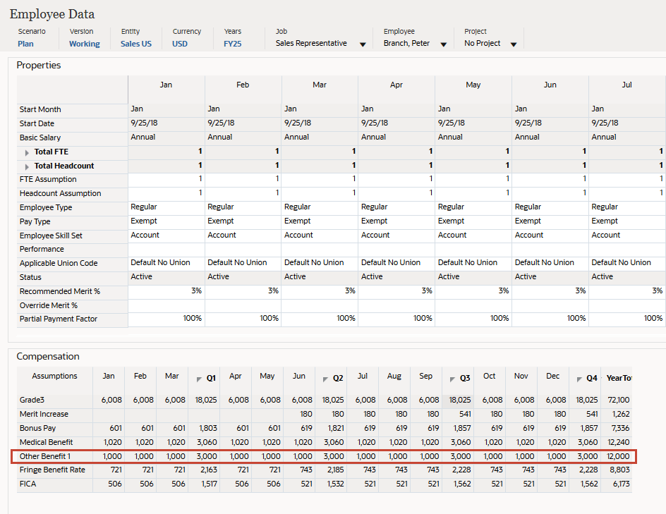

  9. 在左側的垂直頁籤中,按一下 員工詳細資訊 (員工詳細資料)。
  10. 將 POV 與頁面選項設為下列項目:
    維度 成員
    工作 銷售業務代表
    員工 分行,彼得
    Project 沒有專案
    顯示已更新的薪酬明細,包括 Peter Branch 的新福利。「薪酬」資料方格包含每月值 $1,000 與「選項 1」對應的「其他福利 1」。
    Peter 分行員工資料

  12. 將 POV 與頁面選項設為下列項目:
    維度 成員
    工作 銷售主管
    員工 康威,馬丁
    Project 沒有專案
    顯示更新的薪酬明細,包括 Martin Conway 的新福利。「薪酬」資料方格包含每月值 $3,000 與「選項 3」對應的「其他福利 1」。
    Martin Conway 員工資料

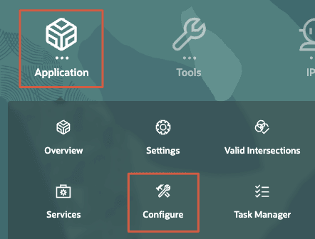

    瀏覽至「設定」
    篩選依據 數值
    案例 OEP_Plan
    Version OEP_Working
    元件 優點

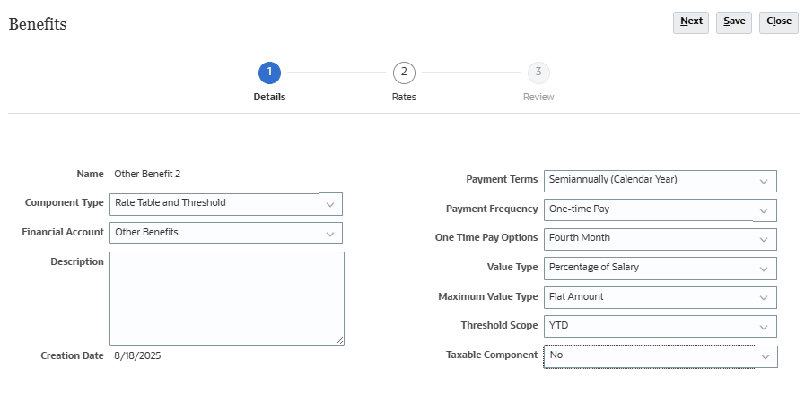

  5. 在「福利與稅額」中,按一下其他福利 2 。
    按一下其他福利 2
  6. 在「其他福利 2 的福利」中,選取下列值:
    福利明細 數值
    元件類型 費率表與臨界值
    財務帳戶 其他福利
    付款條件 每半年 (工作曆年度)
    付款頻率 一次性支付
    一次付薪選項 第四個月
    值類型 薪資百分比
    最大值類型 固定金額
    臨界值範圍 年度累計
    應稅元件 編號
  7. 驗證您的選擇,然後按下一步。
    福利詳細資訊

  9. 在資料方格中,輸入「選項 1」與「選項 2」的下列費率與臨界值:
      FY25 FY26 FY27
      Rate - 速率 臨界值 Rate - 速率 臨界值 Rate - 速率 臨界值
      年度總計 年度總計 年度總計 年度總計 年度總計 年度總計
    選項 2 120 36000 120 39000 120 42000
    選項 1 120 24000 120 27000 120 30000
    附註:
    選項 1、選項 2 及選項 3 並非預先內建的成員,且為客戶特定的成員。為了訓練目的,這些成員新增為「時間平衡」設定為「流程」的一般選項。您可以根據公司需求設定「時間平衡」選項。如需支援的「時間平衡」選項清單,請參閱管理 Planning 的文件。
    複查資料
  10. 按下一步。
  11. 複查您輸入的費率與臨界值資料,然後按一下儲存。
    會根據選取的第四個月給付選項,顯示四月與十月的資料。
    移至薪酬計畫

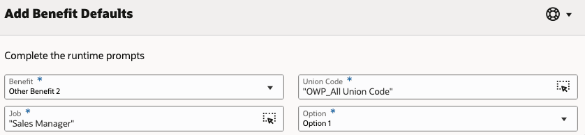

    特性功能表選項
    提示 數值
    優點 其他福利 2
    工作 業務經理
    工會代碼 OWP_All 工會代碼
    選項 選項 1
    秘訣:

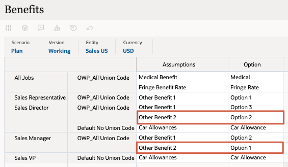

    其他福利 2 的選項 2
  7. 在資訊訊息中,按一下確定。
  8. 使用選項 2 的下列選項,執行步驟 4 到步驟 7:
    提示 數值
    優點 其他福利 2
    工作 銷售主管
    工會代碼 OWP_All 工會代碼
    選項 選項 2
  9. 確認選項 1 與選項 2 的其他福利 2 已新增至表單。
    其他福利 2
    提示 數值
    案例 OEP_Plan
    Version OEP_Working
    部門 銷售 - 美國
    輸入幣別 美元
    選取工作 OWP_Total 工作
    員工 OWP_Total 員工
    Select 沒有專案
    提示選項
  7. 在資訊訊息中,按一下確定。

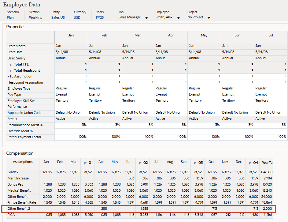

    維度 成員
    工作 業務經理
    員工 Smith,Alex
    Project 沒有專案
    顯示 Alex Smith 的已更新薪酬明細,包括新福利。「薪酬」資料方格包含四月與十月的福利 (其他福利 2)。4 月份的「其他福利 2」金額為 1,288 美元,即該月薪資的 10%。10 月份的其他給付 2 金額會因為最高年度臨界值金額為 $2000 而減少至 $713。
    Sara Molinari 員工資料

  11. 將 POV 與頁面選項設為下列項目:
    維度 成員
    工作 銷售主管
    員工 康威,馬丁
    Project 沒有專案
    顯示 Martin Conway 的更新薪酬詳細資料,包括新福利。「薪酬」資料方格包含四月與十月的福利 (其他福利 2)。4 月份的「其他福利 2」金額為 1,717 美元,即該月薪資的 10%。10 月份的其他給付 2 金額會因為最高年度臨界值金額 $3000 而減少至 $1283。
    Patrick John 員工資料
  5. 在「篩選」對話方塊中,選取下列值,然後按一下套用:
    篩選依據 數值
    案例 OEP_Plan
    Version OEP_Working
    元件 稅額

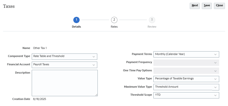

  7. 在「其他稅捐 1 的稅捐」中,選取下列值:
    稅捐詳細資訊 數值
    元件類型 費率表與臨界值
    財務帳戶 薪資稅
    付款條件 每月 (工作曆年度)
    值類型 應稅收入百分比
    最大值類型 臨界值金額
    臨界值範圍 年度累計
  8. 驗證您的選擇,然後按下一步。
    福利詳細資訊
    選取「最大值類型」的「臨界值金額」可讓稅捐跨越不同臨界值的「層級」,而非將任何一個「層級」指派為預設值。例如,年度累計 (YTD) 收入前 $75,000 的「國家 / 地區稅」可能為 10%,而金額高於第一個臨界值 ($75,000) 的 5%,則 YTD 收入的最高為 $100,000,而第二個臨界值高於第二個臨界值 ($100,000) 的 1%。這允許根據應稅所得,在多個稅捐層級套用預設值。

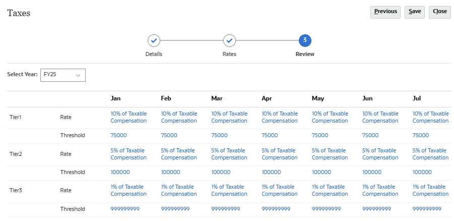

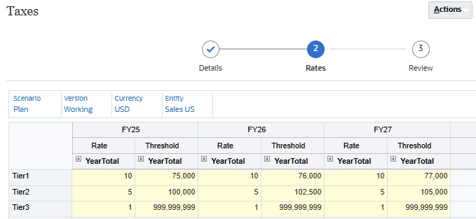

  10. 在資料方格中,輸入「層級 1」、「層級 2」及「層級 3」的下列費率與臨界值:
      FY25 FY26 FY27
    層 1 10 75000 10 76000 10 77000
    層 2 5 100000 5 102500 5 105000
    層 3 1 999999999 1 999999999 1 999999999
    附註:
    最終層級的臨界值設為極大的值,以涵蓋高於最終臨界值的無限金額。
    複查資料
  11. 按下一步。
  12. 複查您輸入的費率與臨界值,然後按一下儲存。
    速率與臨界值資料
    移至薪酬計畫

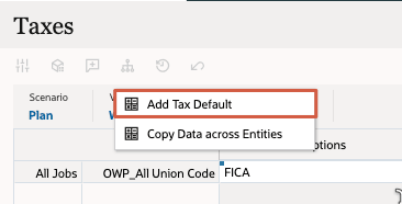

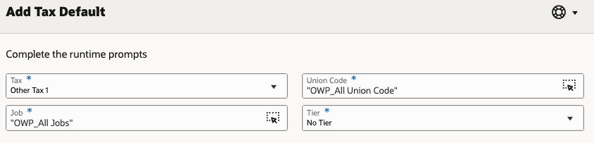

  4. 在「稅捐」中,在內容區域的唯讀儲存格上按一下滑鼠右鍵,然後選取新增稅捐預設值。
    新增稅務預設值
  5. 在「新增稅捐預設值」中,將值設定如下:
    提示 數值
    稅捐 其他稅捐 1
    工作 OWP_All_Jobs
    工會代碼 OWP_All 工會代碼
    層 無層
    附註:
    由於已選取「臨界值金額」作為「最大值類型」,因此此提示中的「層級」設定與計算中的「層級」設定無關。
    稅捐預設提示
  7. 在資訊訊息中,按一下確定。
  8. 確認所有工作都未新增其他稅捐 1 - 層級。
    其他稅捐 1
    同步預設值
  5. 在「同步化預設值」中,選取下列成員:
    提示 數值
    案例 OEP_Plan
    Version OEP_Working
    部門 銷售 - 美國
    輸入幣別 美元
    選取工作 OWP_Total 工作
    員工 OWP_Total 員工
    Select 沒有專案
    提示選項

  8. 在左側的垂直頁籤中,按一下 員工詳細資訊 (員工詳細資料)。
  9. 將 POV 與頁面選項設為下列項目:
    維度 成員
    工作 銷售主管
    員工 康威,馬丁
    Project 沒有專案
  10. 在頁面左下方的「薪酬」資料方格中複查更新的薪酬詳細資料。
    Patrick John 的報酬明細
    在此範例中,「應稅收入總計」包括「基本薪資」(由 Grade9 參照)、「獎金支付」與「汽車津貼」。
    請注意「其他稅 1」金額變更的月份。
    • 在 5 月,金額下降,因為本月達到 $75,000 YTD 臨界值。有以 10% 費率支付的部分金額,其餘金額則以 5% 費率支付。
    • 6 月時,金額會再次下降,因為本月已達到 $100,000 YTD 臨界值。有以 5% 比率支付的部分金額,其餘金額則以 1% 比率支付。
    • 7 月時,金額會再次下降,因為整個「應稅收入總計」現在是以 1% 的費率計算。
    • 11 月時,金額再度下降,因為「獎金支付」在此月達到其「臨界值」。「應稅收入總計」會下降,但仍為「其他稅率 1%」。
    • 12 月時,金額會再度下降,因為「紅利支付」現在為零。「應稅所得總計」會再次下降,但仍為「1% 其他稅率 1」。
    瀏覽至「設定」頁面
    按一下福利與稅額
    按一下篩選連結
    篩選依據 數值
    案例 OEP_Plan
    Version OEP_Working
    元件 其他收入
    篩選選項
  7. 在「福利與稅額」中,按一下其他收入 1 。
    其他所得 1
  8. 在「其他收入 1」的「其他收入」中,選取下列值:
    其他所得明細 數值
    元件類型 Custom
    財務帳戶 退休金計畫
    付款條件 每月 (工作曆年度)
    值類型 薪資百分比
    最大值類型 固定金額
    臨界值範圍 年度累計
    應稅元件 編號
    所得類型 不新增至總薪給
  9. 驗證您的選擇,然後按下一步。
    其他所得明細

  11. 在資料方格中,對於「選項 1」,輸入 120 作為所有三年 (FY25、FY26 及 FY27) 之 YearTotal 成員的「比率」:
    輸入選項 1 的費率
    秘訣:
    如果資料方格顯示中有任何問題,請嘗試變更 POV 並回到此處預期的 POV。
  12. 按下一步。
    複查費率值

新增成員公式至自訂收入

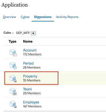

  1. 在首頁上,按一下申請,然後按一下概觀。
  2. 在「應用程式總覽」中,按一下維度。
    按一下維度
  3. 從立方體下拉式清單中,選取 OEP_WFP 。
    選取 OEP_WFP
  4. 從維度清單中,按一下特性。
    特性
  5. 在「編輯特性的成員特性」中,在成員名稱欄標頭上按一下滑鼠右鍵,以開啟「選取欄」對話方塊。
  6. 在左側的「選取欄」中,展開「成員公式」,然後選取 OEP_WFP 公式。
    資料欄選擇
  8. 在「成員名稱」中,展開特性。
  9. 按一下 OWP_Custom 支出成員以選取其列。
    OWP_Custom 費用
  10. 對於 OWP_Custom 費用,按一下 OEP_WFP 公式儲存格。
  11. 在方格上方按一下 成員公式 (成員公式)。
    「成員公式」編輯器對話方塊便會開啟。
    成員方程式編輯器
  12. 將下列公式複製並貼到編輯器中:
    IF(@ISMBR(@RELATIVE("OWP_Existing Employees",0)))
    IF("No Property"->"BegBalance"==[OWP_EarningList.Other_Earnings_1])
    "OWP_Training Expense"->"OWP_Expense Amount" * ("OWP_Value"/100);
    ELSE
    #Missing;
    ENDIF
    在此範例中,「其他收入」僅限於現有的員工。請注意在計算中使用「訓練費用」。
    成員公式
    請務必在公式結尾移除任何額外的空格。
  13. 按一下驗證。
    驗證完成時,會顯示訊息。
    成員公式有效
  14. 按一下儲存。
    重新整理資料庫之前
    為應用程式啟用使用 Administrator
    重新整理資料庫之後
    為應用程式啟用使用 所有使用者
    重新整理資料庫警告
    警示:
    您可以忽略底端的任何警告。
    重新整理資料庫已完成
  20. 在「編輯特性的成員特性」中,按一下儲存,然後按一下取消。
  21. 回到首頁。在右上角,按一下 Home 鍵 (首頁)。
新增自訂收入預設值
    移至薪酬計畫
  3. 從底部的頁籤中,按一下其他所得。
  4. 在「其他所得」中,用滑鼠右鍵按一下內容區域中的唯讀儲存格,然後選取新增所得預設值。
    新增稅務預設值
  5. 在「新增收入預設值」中,根據下列項目設定值:
    提示 數值
    所得 其他所得 1
    工作 OWP_All 工作
    工會代碼 OWP_All 工會代碼
    選項 選項 1
    設定收入預設值提示
  7. 在資訊訊息中,按一下確定。
    「其他收入 1 - 選項 1」會顯示在表單上。
    其他所得 1 已新增至表單

    實體 銷售 - 美國
    貨幣 美元
    年 FY25
    Project 沒有專案
    提示 數值
    案例 OEP_Plan
    Version OEP_Working
    部門 銷售 - 美國
    輸入幣別 美元
    選取工作 OWP_Total 工作
    員工 OWP_Existing 員工
    Select 沒有專案
    秘訣:
    請務必選取 OWP_Existing 員工,因為您輸入的成員公式受限。
    提示選項
  7. 在資訊訊息中,按一下確定。

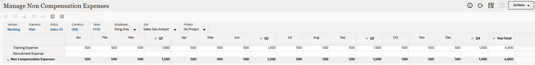

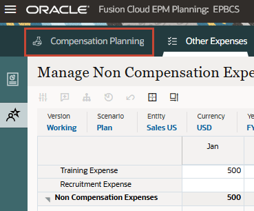

  8. 從頁面頂端的導覽選項中,按一下其他費用。
    瀏覽至其他費用
  9. 在左側的垂直頁籤中,按一下 非薪酬費用 (非薪酬費用)。
  10. 將 POV 設為下列成員:
    維度 成員
    Version 作業中
    案例 計畫
    實體 銷售 - 美國
    貨幣 美元
    年 FY25
    員工 Feng,Amy
    工作 銷售作業分析師
    Project 沒有專案
    將顯示 Amy Feng 的資料。
    Amy Feng 的資料

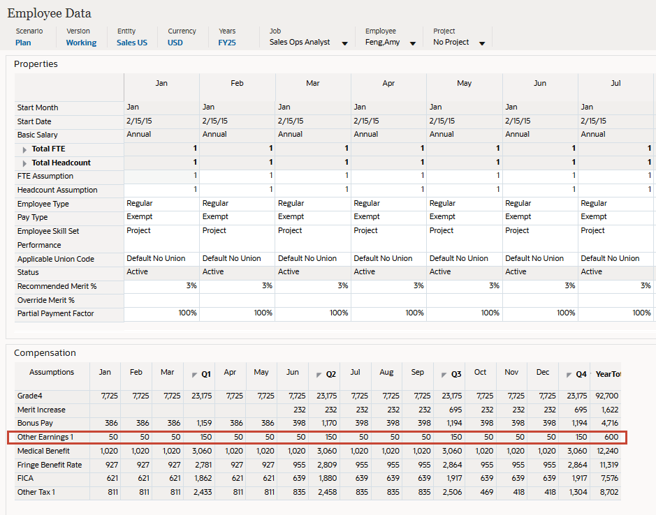

    請注意每月 $500 的值。這將是 10% 自訂計算的基礎。
  11. 從頁面頂端的導覽選項中,按一下薪酬規劃。
    切換作業選項至報酬計畫
  12. 在左側的垂直頁籤中,按一下 員工詳細資訊 (員工詳細資料)。
  13. 驗證或設定 POV 和頁面選項至下列項目:
    維度 成員
    工作 銷售作業分析師
    員工 Feng,Amy
    Project 沒有專案
  14. 驗證表單上是否顯示「其他收入 1」。此值的計算方式為訓練費用的 10%。
    其他所得 1
