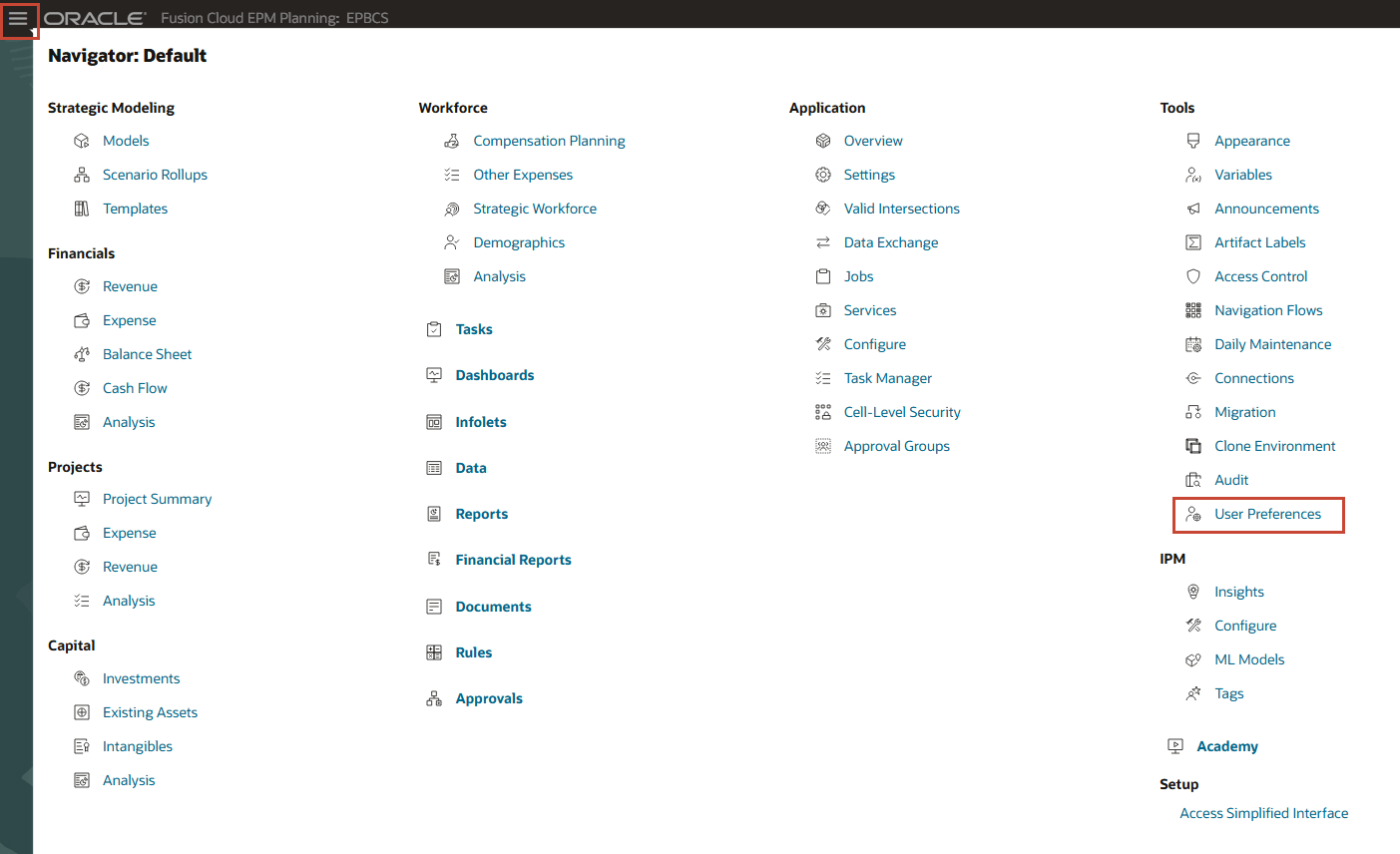

  1. 在首頁上,按一下 導覽器 (導覽器),然後在「工具」底下,按一下使用者偏好設定。
    瀏覽器功能表
  2. 在「偏好設定」底下,按一下使用者變數。

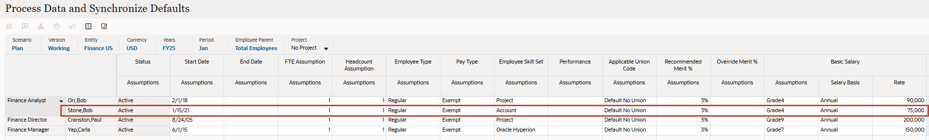

處理資料與同步化預設值

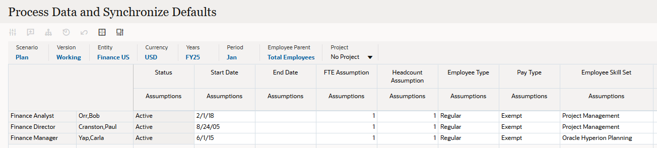

您可以使用「處理資料與同步化預設值」表單來變更現有的員工屬性、新增記錄、修改先前遺漏的現有員工資料,然後套用設定的預設指派,而不是使用文字檔上傳資料。

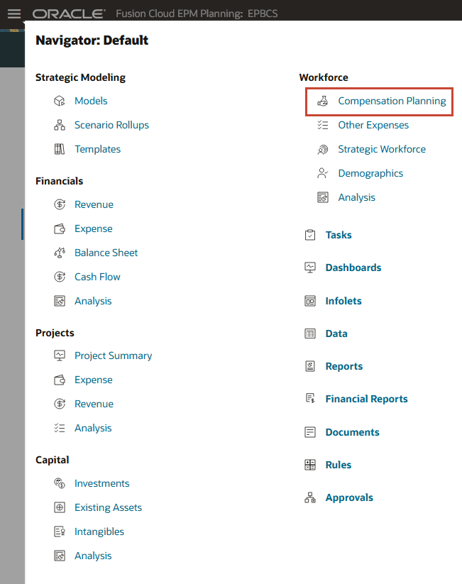

  1. 在 Planning 中,按一下 導覽器 (導覽器),然後在 Workforce 下,按一下薪酬規劃。
    切換作業選項至報酬計畫
  2. 在左側的垂直頁籤中,按一下 整批更新 (大量更新)。
  3. 請確定您位於處理資料並同步化預設值底端頁籤。
  4. 驗證或設定 POV 為下列值:
    維度 成員
    案例 計畫
    Version 作業中
    實體 美國金融
    貨幣 美元
    年 FY25
    週期 Jan (一月)
    員工父項 員工總數
    Project 沒有專案
    資料會以格式顯示。
    已顯示資料

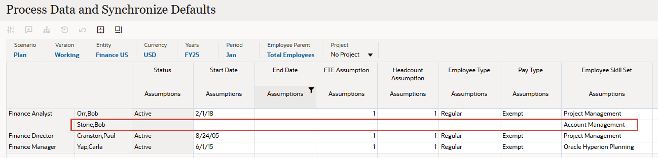

  5. 將游標移至顯示 Orr,Bob 的儲存格上方,即可啟用下拉式清單。
  6. 按一下下拉式清單以開啟「選取成員」對話方塊。
  7. 在「選取成員」中,按一下儲存、工作。
    附註:
    POV 中必須至少有一個「員工 / 工作」交集,您才能使用「選取成員」清單新增其他「員工 / 工作」列至表單。

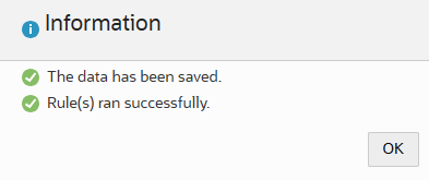

  8. 在 Bob Stone 的資料列中,將技能集 - 假設值變更為帳戶管理。
  9. 按一下儲存。
  10. 在資訊訊息中,按一下確定。
    資訊訊息
    Bob Stone 的資料列已儲存至 Workforce。

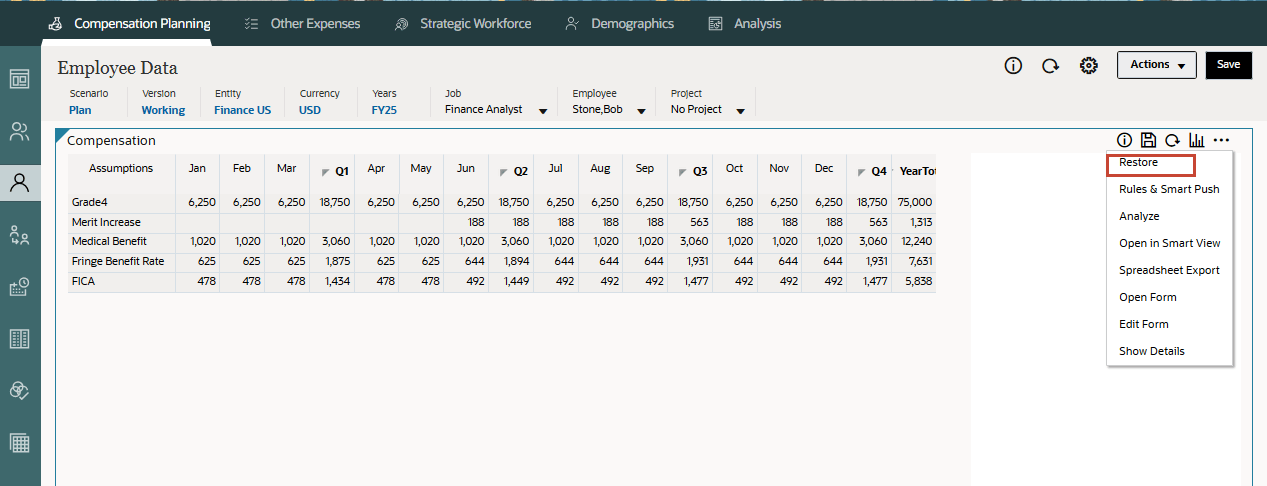

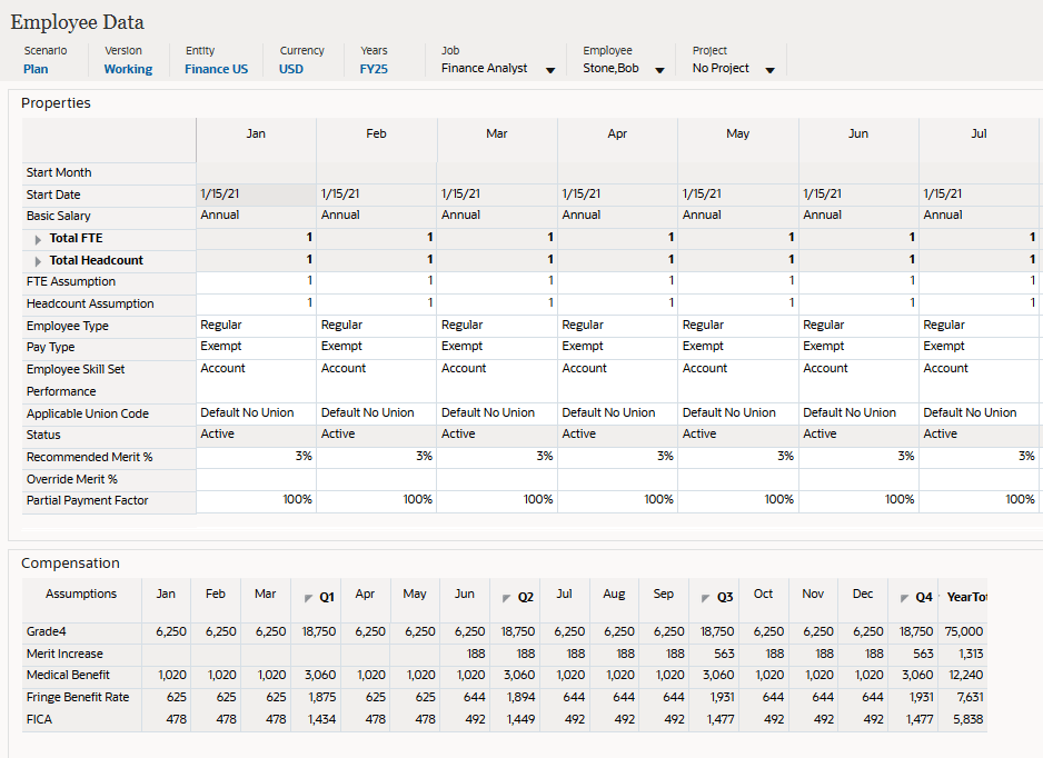

  16. 複查 Bob Stone 的員工詳細資料。
    Bob Stone 的員工明細
    現在無須使用資料載入範本,即可計算 Bob Stone 的薪資、福利及稅額。

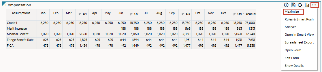

  17. 在「薪酬」表單上,將游標移至方格上方的空白處以顯示功能表圖示,然後按一下 最大化 (最大化)。
    動作圖標
    「最大化」會隱藏工作區上的其他物件,並使用選取的表單填入工作區。
  18. 完成複查後,請按一下回復。

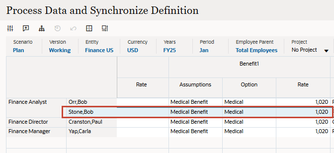

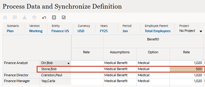

  4. 在方格中,向右捲動,直到您看到 Bob Stone 的 Benefit1 為止。
    Benefit1
    Benefit1 對應至醫療福利。您將置換目前的預設費率。

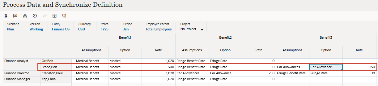

  5. 將 Bob Stone 的 Benefit1 費率變更為 500 。
    Benefit1

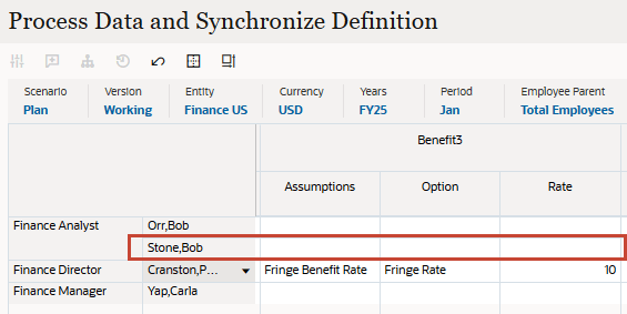

  6. 捲動至右側,然後尋找 Bob Stone 的 Benefit3 。
    Benefit3
  7. 對於 Bob Stone 的 Benefit3,按一下儲存格並選取下列項目:
    • 假設:汽車津貼
    • 選項:汽車津貼
  8. 按一下儲存。
  9. 在資訊訊息中,按一下確定。
    已儲存 Benefit1 和 Benefit3。Benefit3 會自動植入預設費率 $250。

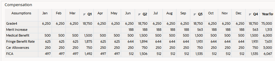

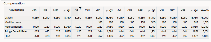

  12. 在「薪酬」表單上,複查 Bob Stone 的其他福利。
    報酬表單
    「醫療福利」顯示每月的費率為 $500,而「汽車津貼」顯示每月的津貼為 $250。

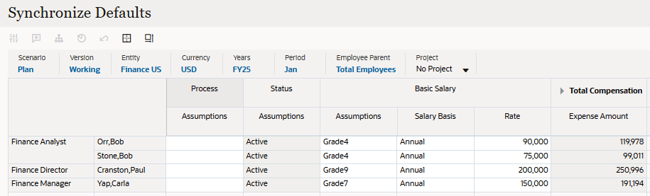

    資料會以格式顯示。
    已顯示資料

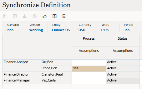

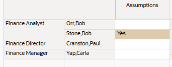

  4. 對於 Bob Stone 的程序 - 假設,按一下儲存格,然後選取是。
    處理假設
  5. 按一下儲存。
  6. 在資訊訊息中,按一下確定。
  7. 在左側的垂直頁籤中,按一下 員工詳細資訊 (員工詳細資料)。
  8. 將 POV/ 頁面選擇設為下列項目:
    維度 成員
    工作 財務分析師
    員工 石,球
    Project 沒有專案
  9. 在「薪酬」表單上,複查 Bob Stone 的福利。請注意,醫療福利費率為每月 $1,020,而汽車津貼福利已移除。

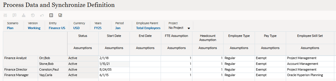

同步化定義
在此區段中,您可以使用「同步化定義」表單來置換預設指派。此表單可讓您變更員工的其他所得、福利或稅額,以及要使用的「選項」或「層級」,而非已設定的實體預設指派。
  1. 在左側的垂直頁籤中,按一下 整批更新 (大量更新)。
  2. 按一下同步定義底端頁籤。
  3. 驗證或設定 POV 為下列值:
    維度 成員
    案例 計畫
    Version 作業中
    實體 美國金融
    貨幣 美元
    年 FY25
    週期 Jan (一月)
    員工父項 員工總數
    Project 沒有專案

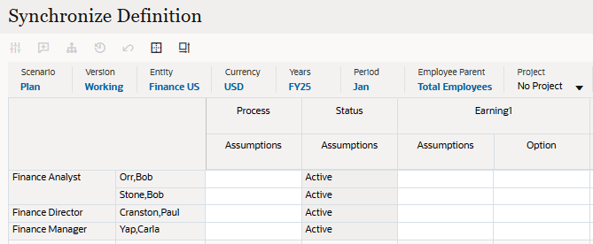

    資料會以格式顯示。
    已顯示資料
    處理假設

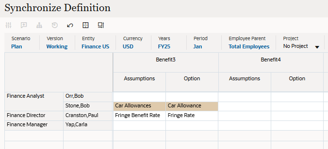

  5. 捲動至右側,然後尋找 Bob Stone 的 Benefit3 。
  6. 對於 Bob Stone 的 Benefit3,按一下儲存格並選取下列項目:
    • 假設:汽車津貼
    • 選項:汽車津貼
    Benefit3
  7. 按一下儲存。
  8. 在資訊訊息中,按一下確定。

  11. 在「薪酬」表單上,複查 Bob Stone 的福利。請注意,「汽車津貼」回到每月 $250。
    根據預設假設更新福利
