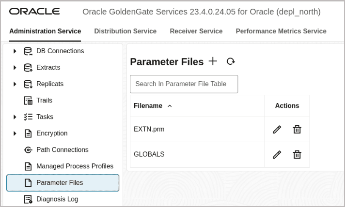

存取參數檔
在「管理服務」左側導覽窗格的參數檔選項中檢視並設定 Extract、Replicat 和 Global 參數檔。 新增、編輯、刪除 Extract、Replicat 處理作業的參數檔以及 GLOBALS 參數檔。
若要使用不同的參數檔選項,請執行下列動作:
  1. 按一下參數檔選項。
    現有的參數檔清單會與 GLOBALS 參數檔一起顯示。
  2. 如果您選取任何參數檔,就會顯示編輯或刪除所選檔案的選項。若要變更 GLOBALS 參數檔,您必須重新啟動「管理服務」和任何 Extract 和 Replicat。
  3. 按一下 + 符號即可新增參數檔。
  4. 輸入檔案名稱與內容。
  5. 按一下「送出」。新參數檔就會顯示在參數檔清單中。

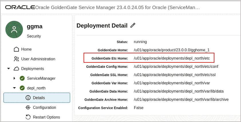

檢視 /ETC 目錄中現有的參數檔
實際的磁碟參數檔位置可透過下列步驟來決定:1。識別 GoldenGate 部署 ETC 本位目錄:
  1. 前往「服務管理程式」首頁。
  2. 從「部署」區段按一下需要尋找參數檔案的部署。
  3. 在「建置詳細資訊」頁面中,檢視 /etc 本位目錄的路徑。下圖顯示「Service Manager 建置詳細資訊」頁面中顯示的 /etc 本位目錄位置範例。
「服務管理程式部署詳細資訊」頁面中顯示的 `/etc` 本位目錄位置
