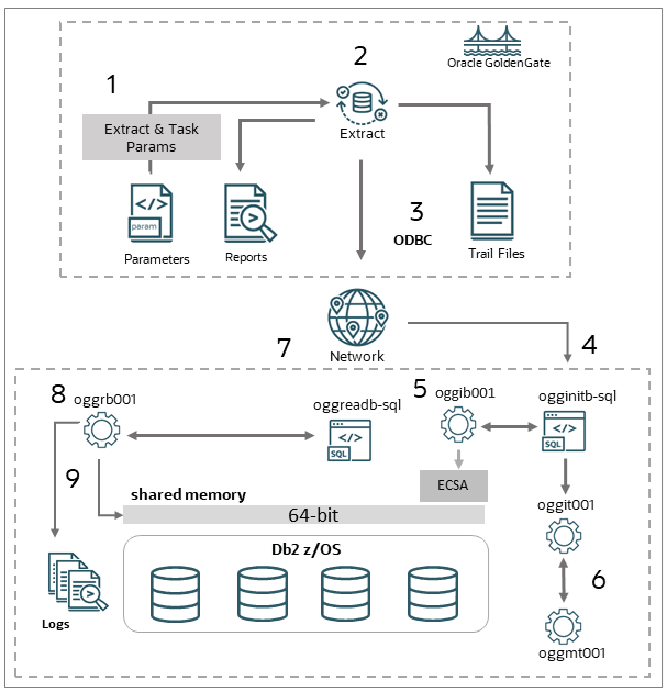

Db2 z/OS Extract 的複製處理作業圖說明 Db2 z/OS Extract 及其大型主機元件的複製處理作業。
圖 1:Db2 z/OS 擷取的複製處理作業
影像的描述如下
處理程序會啟動並執行,如上圖所示,使用數字 1 到 9。這些步驟列示如下:
  1. Extract 會從安裝期間建立的參數檔讀取參數 (包括 JCL 參數)。
  2. Extract 會報告啟動資訊,並準備寫入歷程檔。
  3. ODBC 用於從 Db2 資料庫收集資訊並啟動複製。
  4. OGGINITB SQL 預存程序開始準備共用記憶體並收集複製所需的其他資料。
  5. SQL 預存程序呼叫的 OGGIB001 外部程式會使用 OGGJT001 工作設定程式來啟動記憶體監督器工作。
  6. OGGMT001 記憶體監督器工作開始監督 ECSA 和 64 位元共用記憶體。
  7. OGGREADB SQL 函數會呼叫外部程式 OGGRB001。
  8. OGGRB001 外部程式會重複呼叫 Db2 日誌讀取程式,以建立將 1 對多個日誌記錄緩衝區傳回至 Extract 的結果集。
  9. 當日誌記錄結果集完成時,OGGRB001 會在將結果集傳送至 Extract 之後結束。
擷取重複步驟 7 到 9,直到關閉或異常終止為止。如果記憶體工作無法啟動,OGGIB001 程式會傳回指示發生 JCL 錯誤或設定問題的旗標,且 Extract 會開始管理其記憶體。如果記憶體工作正確啟動,記憶體工作會測試 48 位元組 ECSA 共用記憶體中的欄位不斷變更。如果 Extract 因任何原因而終止,這些欄位便會停止變更。此時,記憶體管理員會等待 Extract 或網路的速度變慢,並在設定的時間限制之後關閉記憶體。
