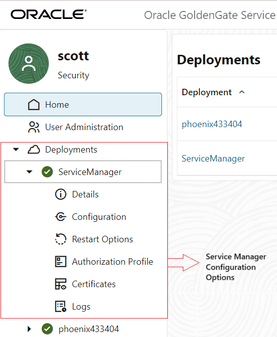

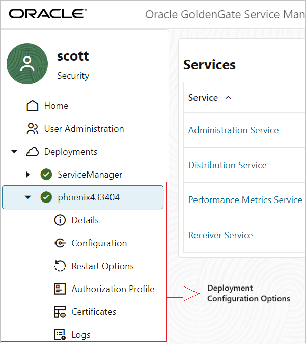

在「服務管理程式」網頁的左邊窗格中,「建置」段落有兩個子段落:「服務管理程式」和建置。這兩個子區段都包含允許設定「服務管理程式」或部署的選項。
下列影像顯示 Service Manager 和部署的組態選項。
服務管理程式組態選項 部署組態設定選項
服務管理程式組態選項
建置組態選項
按一下「服務管理程式」選項,以展開「服務管理程式」組態選項。 按一下部署名稱以展開部署組態選項。
下表說明 Service Manager 與部署的組態選項。
組態設定選項 服務經理 部署
明細 按一下「服務管理程式」下的詳細資訊選項。它會顯示下列相關資訊:
  • 狀態:顯示「服務管理程式」是否處於「執行中」狀態。
  • GoldenGate 本位目錄:顯示 Oracle GoldenGate 軟體本位目錄的位置。您可以修改或升級此位置。
  • GoldenGate Etc 本位目錄:顯示 /etc 本位目錄的位置。
  • GoldenGate 組態本位目錄:顯示組態本位目錄的位置。
  • GoldenGate SSL 本位目錄:顯示 SSL 本位目錄位置,位於 /etc 目錄底下。
  • GoldenGate Var 本位目錄:顯示 /var 本位目錄位置。
  • GoldenGate 資料本位目錄:顯示已設定部署的資料存放區位置。
  • 由服務管理程式管理:確認 Oracle GoldenGate Microservices 軟體安裝是由「服務管理程式」管理。
按一下部署名稱下的詳細資訊選項。它會顯示下列相關資訊:
  • GoldenGate 封存首頁:這是儲存封存資料檔的位置。
組態
顯示為 Service Manager 和部署設定的環境變數清單。
您可以從此頁面新增、編輯或刪除環境變數。
重新啟動選項
按一下此選項即可檢視「服務管理程式」的重新啟動參數。無法編輯「服務管理程式」的重新啟動選項。右側窗格中的表格顯示下列值:
  • 已啟用:在服務終止時設定服務重新啟動。預設為啟用。
  • 成功時:順利執行或啟動「服務管理程式」時,顯示「真」值。
  • 失敗時停用:設定當指定視窗中的所有重試嘗試失敗時,工作就會停用。預設為啟用。
  • 自動重新啟動:當 Service Manager 無法重新啟動時,處理作業會嘗試在 1 分鐘的時間範圍內重新啟動 9 次。每次重試嘗試將以 0 分鐘分隔。
請參閱管理擷取和 Replicat 處理作業的自動啟動和自動重新啟動。
授權設定檔 請參閱建立授權設定檔 請參閱建立授權設定檔
憑證 請參閱管理部署的憑證 請參閱管理部署的憑證
日誌 顯示「服務管理程式」的日誌活動。 顯示 Oracle GoldenGate Microservices 的日誌活動。您可以從下拉式清單中選取服務,以檢視與特定服務相關的活動。
