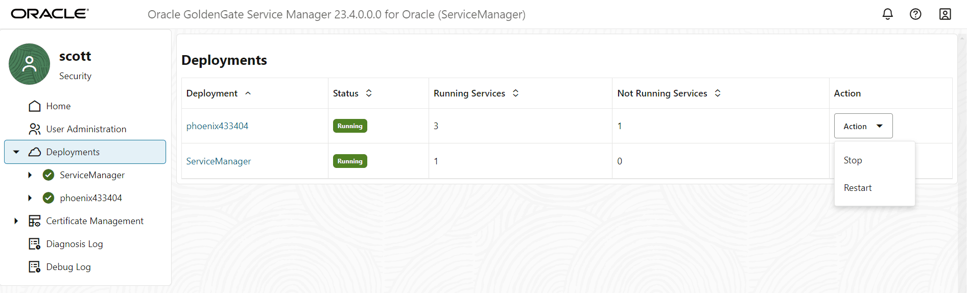

若要變更部署的狀態,請執行下列動作:
  1. 使用管理員帳戶證明資料登入「服務管理程式」。
  2. 在部署區段中,按一下需要啟動或停止之部署的動作按鈕。
    變更部署的狀態
  3. 從部署狀態變更的可用選項中選取:
    • 啟動:如果部署處於停止狀態,此選項可讓您啟動部署。
    • 停止:如果建置在執行中,此選項可讓您停止它。
    • 重新啟動:如果建置正在執行,但重新啟動時套用了某些變更,則此選項可讓您重新啟動建置。
    顯示的選項視部署的目前狀態而定。
  4. 確認與部署關聯的所有微服務都與部署狀態相同。依照預設,部署程序成功後,所有微服務都會處於執行中狀態。

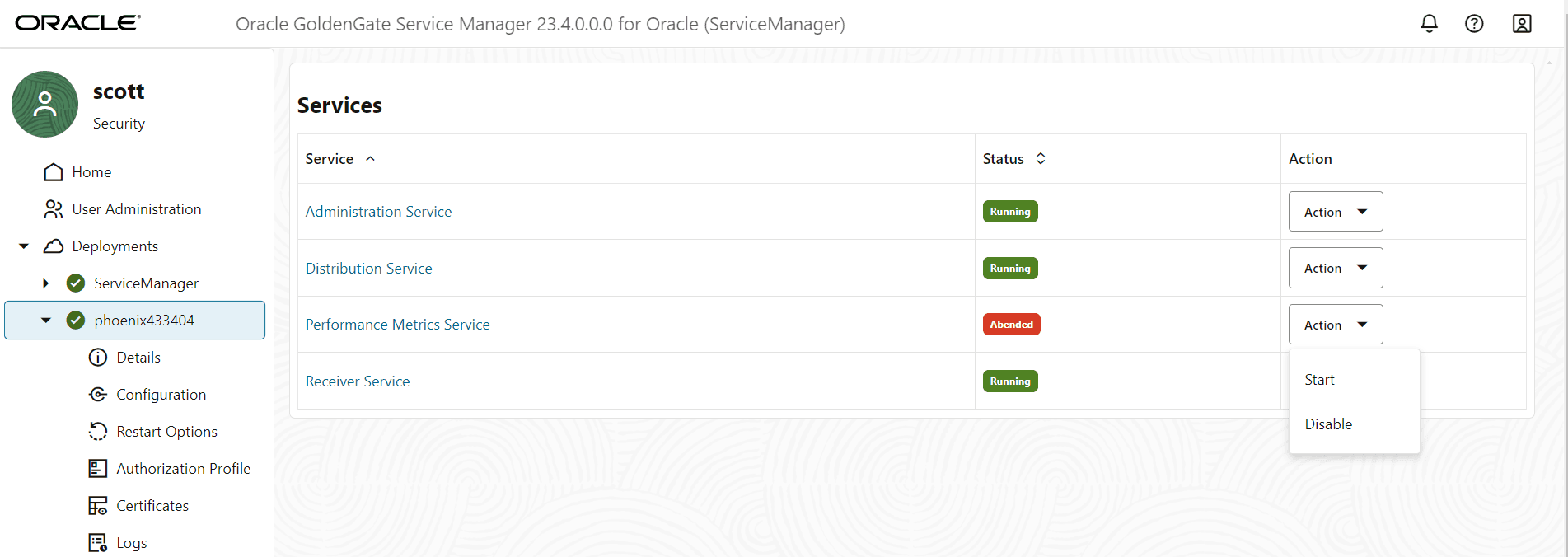

若要變更與部署關聯的微服務狀態,請執行下列動作:
  1. 從 Service Manager 首頁,按一下左側導覽窗格中的部署名稱。部署的微服務會顯示在右窗格中。
  2. 按一下需要變更狀態之微服務的動作按鈕。
    從「服務管理程式」變更微服務的狀態
  3. 從可用的選項中選擇,以變更微服務的狀態:
    • 啟動 / 停止:如果微服務在執行中,則可以使用停止選項,如果已停止,則會顯示啟動選項。
    • 停用 / 啟用:如果微服務處於已停止狀態,則只有您可以使用停用選項來停用服務。停用微服務時,動作按鈕會變更為啟用按鈕,這表示若要變更微服務的狀態,您必須先啟用微服務。
