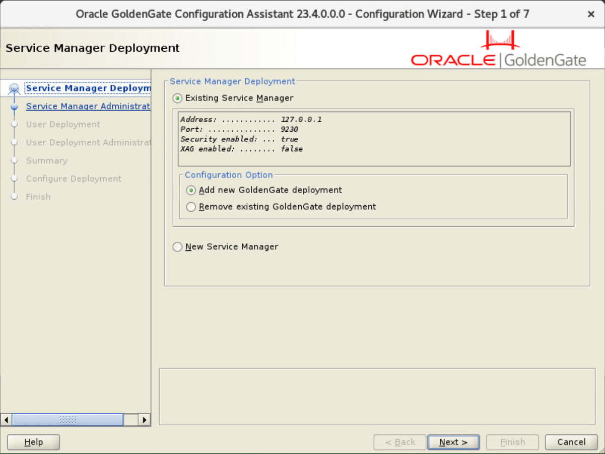

此時會顯示 OGGCA 組態精靈。現有服務管理程式選項會在「服務管理程式部署」畫面中預先選取。
將部署新增至現有「服務管理程式」的選項
使用下列步驟將部署新增至現有 Service Manager:
  1. 在「組態選項」段落中,選取新增 GoldenGate 建置,新增現有「服務管理程式」的建置,然後按一下下一步。

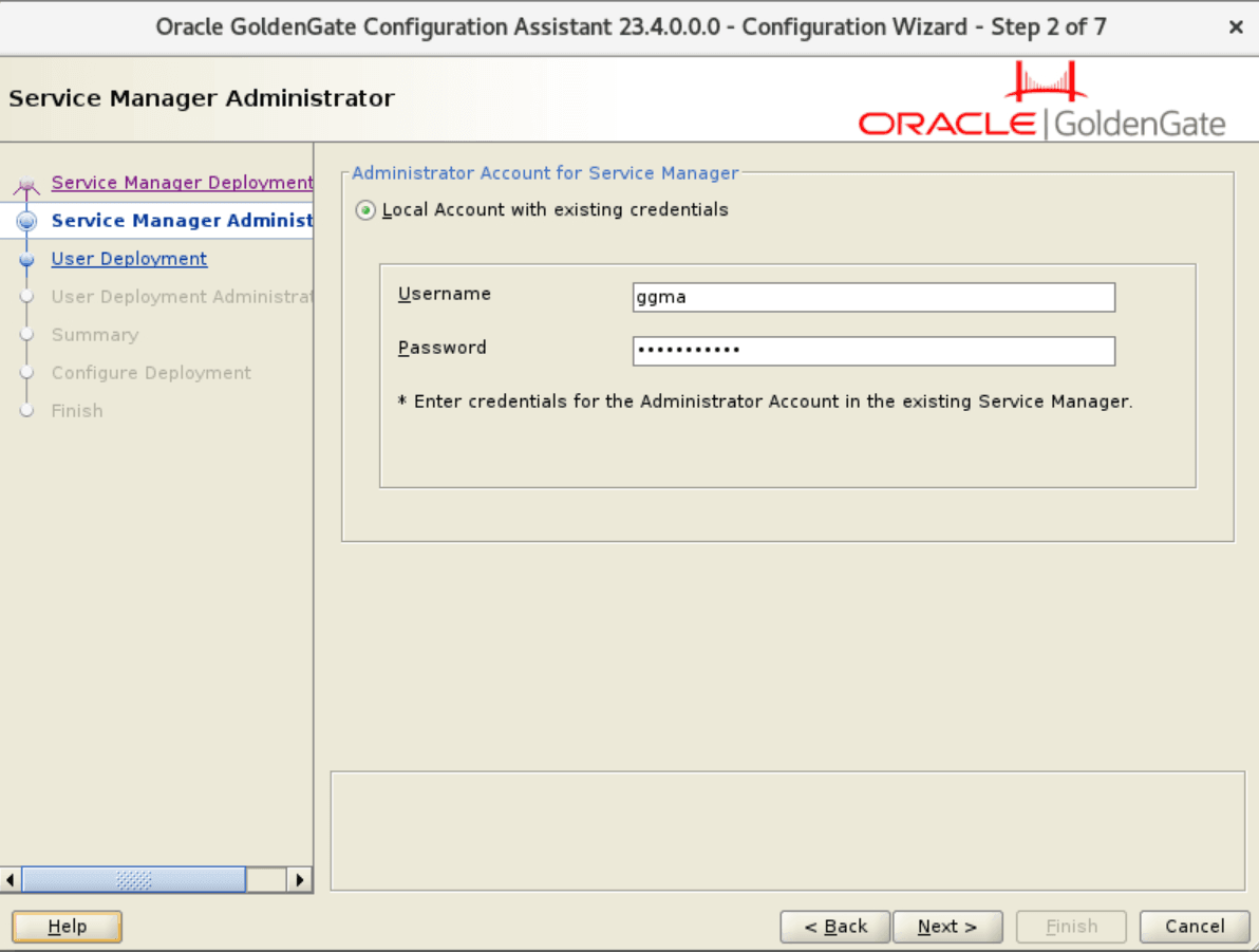

  2. 在「服務管理程式管理員帳戶」畫面中,指定現有「服務管理程式」的「服務管理程式」登入證明資料,然後按下一步,如下圖所示。
    輸入現有 Service Manager 之 Service Manager 管理員帳戶的使用者登入證明資料。
