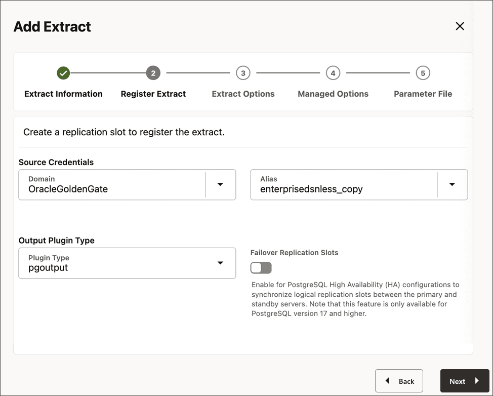

註冊 Extract 處理作業時啟用容錯移轉插槽支援。
使用 Oracle GoldenGate Web 介面
建立 PostgreSQL 的 Extract 時,請啟用「容錯移轉複製插槽」切換開關:
