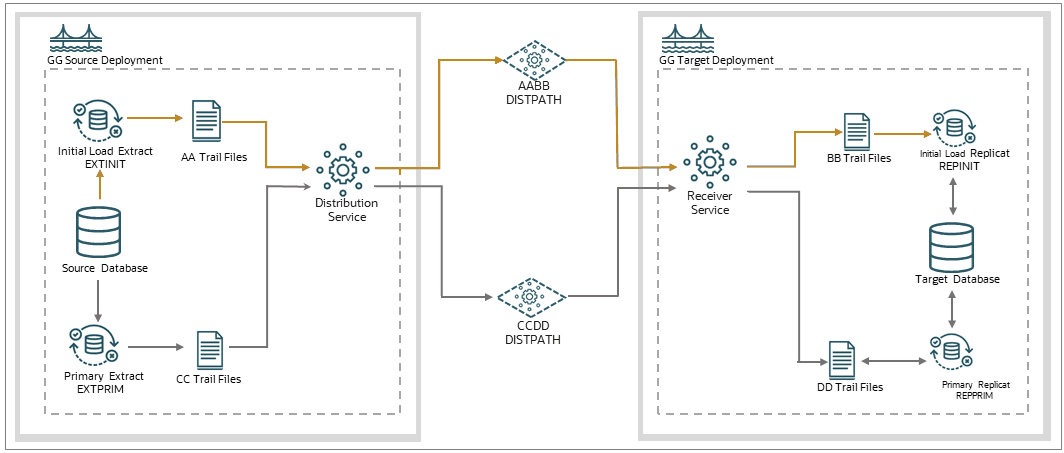

初始載入 Extract 的運作方式是直接從來源表格讀取資料,並將其寫入 EXTFILE。它會直接連線至資料庫並擷取變更。如下圖所示,執行初始載入建立時,有兩個階段。EXTINIT Extract 是初始載入 Extract,而 EXTPRM 是主要 Extract。EXTPRM 處理作業已設定但尚未開始進行連續複製。初始載入擷取完成建立之後,便會從初始載入起始時的起點開始連續複製處理。

檔案式初始載入處理是 MA 中執行資料複製的偏好方式。其主要元件為:
起始載入擷取與複製:複製資料庫表格的現有內容。
主要 Extract 和 Replicat:從資料庫表格複製變更資料。
分送路徑:將歷程檔傳輸至目標系統。

步驟 5:建立分送路徑
建立兩個分送路徑 (AABB 和 CCDD),以便從「管理從屬端」將本機歷程檔複製到遠端主機:
