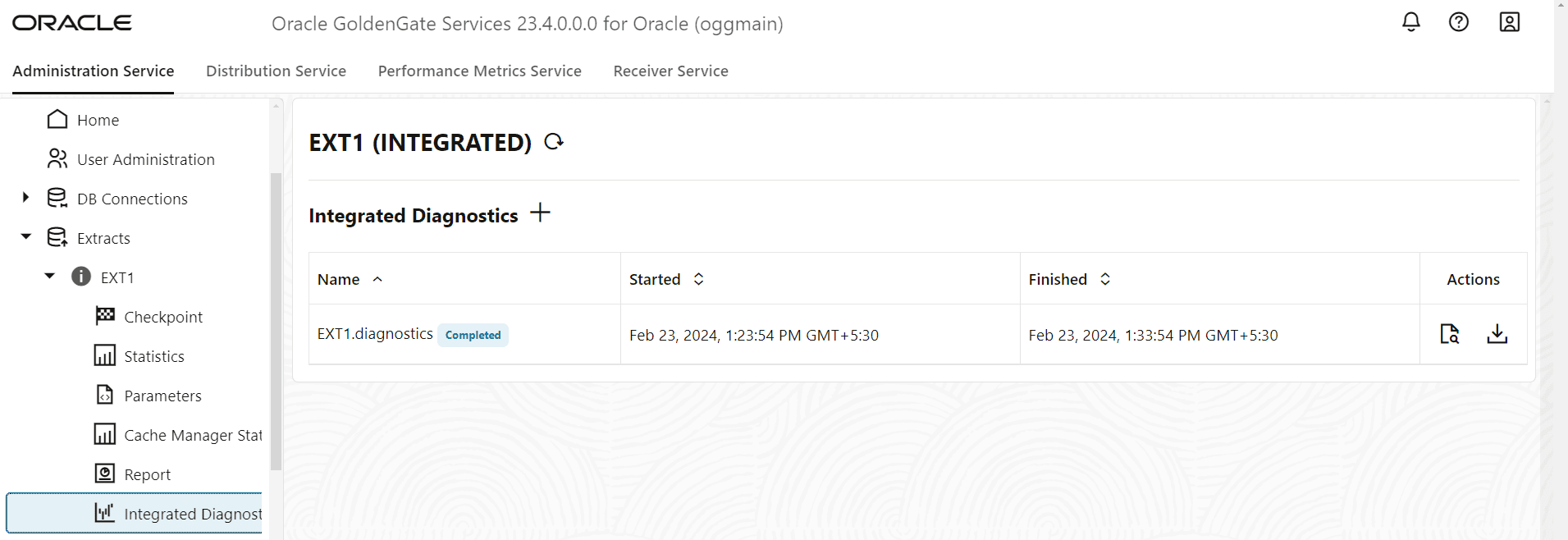

  4. 按一下送出,即可建立查詢。將針對指定的 「收集持續時間」執行此查詢。請注意,查詢會顯示為「執行中」狀態,直到收集持續時間結束為止。資料收集持續時間結束之後的狀態會變更為「已完成」,如下圖所示。
    狀態為 「已完成」的整合式診斷查詢。

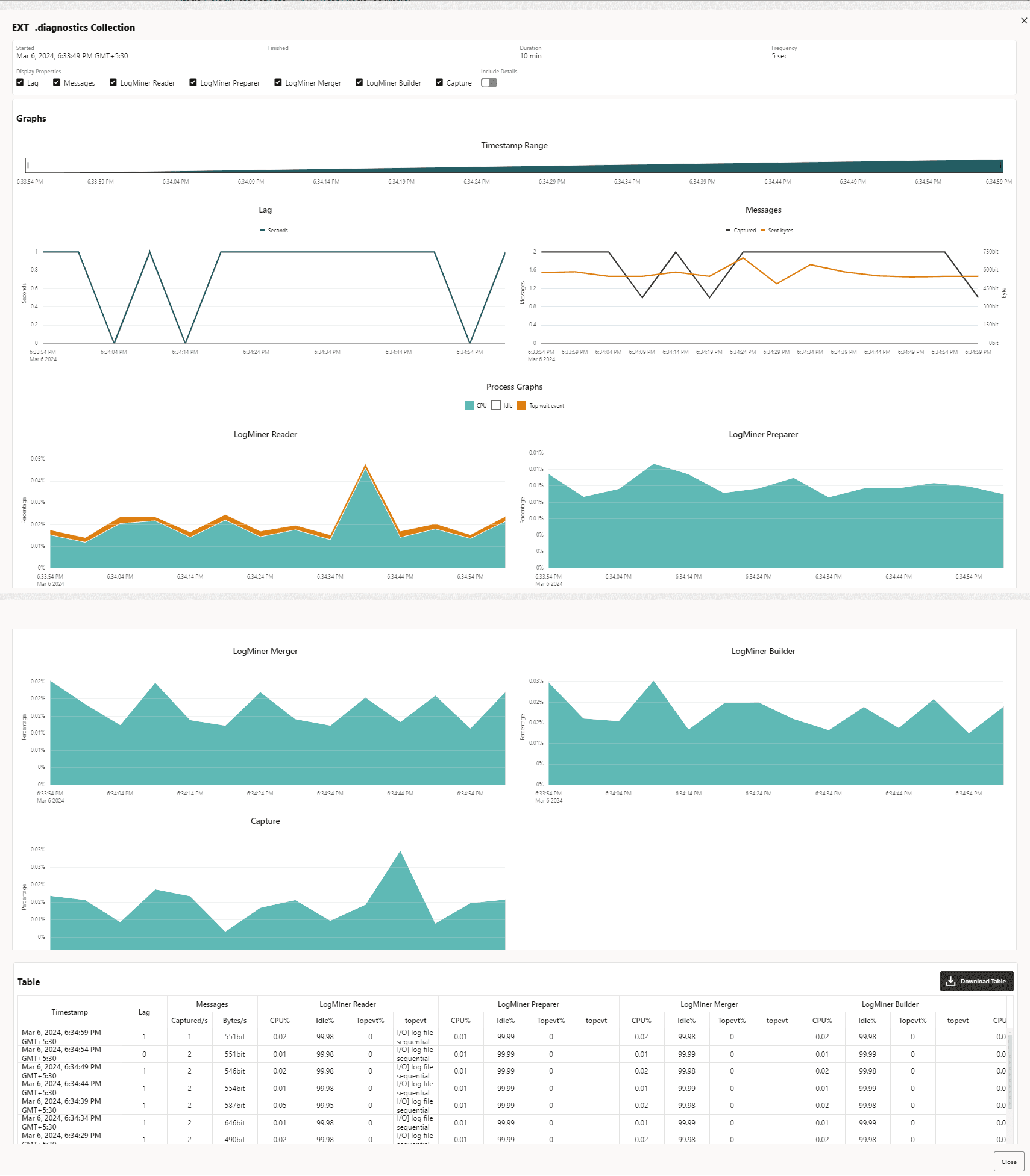

  5. 按一下詳細資訊圖示,即可檢視查詢的詳細結果。此時會顯示一個對話方塊,其中顯示所選處理作業的監督資料。
    「擷取」處理之「診斷收集」中顯示的詳細統計資料
    如圖所示,資訊也會以圖形圖表和表格來描述。您也可以將此表格下載為 .csv 檔案。
    顯示的資訊包括測量 (顯示特性)。閒置時間、等待事件、CPU 使用狀況、擷取的系統 I/O 檔案循序讀取值、Replicat 處理作業。這些值是針對延遲、擷取 / 傳送的訊息、LogMiner 讀取器、LogMiner 準備者、LogMiner 合併程式、LogMiner 產生器以及 Capture 或 Replicat 處理作業所測量。
