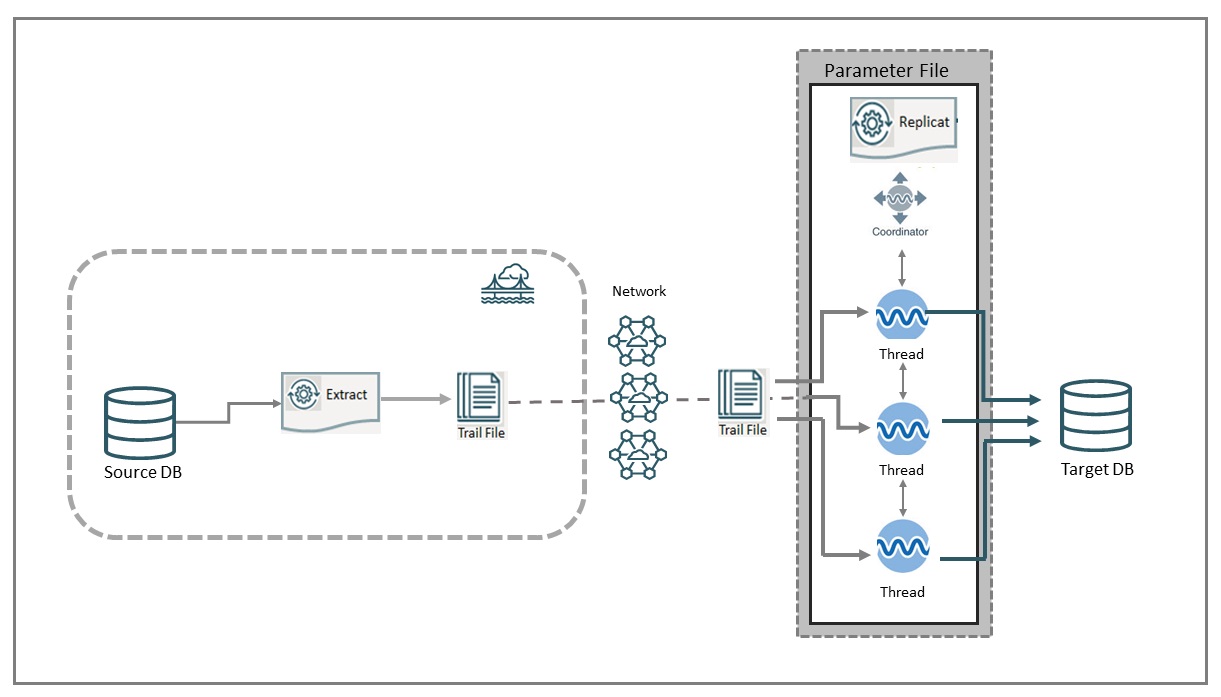

此圖說明「協調式 Replicat」的架構。
如圖所示,「協調式 Replicat」包含下列兩個處理作業:
