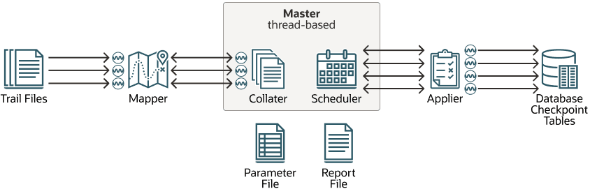

平行複製架構
平行複製處理作業會利用整合模式中 Oracle AI Database 內可用的套用處理功能。在單一 Replicat 組態內,多個內送伺服器子項處理作業 (稱為套用伺服器) 會平行套用交易,同時保留原始的交易原子性。
下列架構圖說明透過平行複製 (從歷程檔到目標資料庫) 的各種處理作業,對非整合的平行 Replicat 進行變更記錄的流程。
以下為上述架構圖的說明:
對應程式會讀取歷程檔並對應記錄,然後將對應的記錄轉送至主檔。批次會傳送至套用到目標資料庫的「極端值」。
「主要」處理由兩個個別的執行緒「文宣品」與「排程器」組成。Collater 負責管理與與對應程式通訊,並接收對應的交易,並將其重新排序至單一訂單資料流。「排程器」負責管理與與「極端值」通訊,以及從「文宣品」讀取交易、進行批次處理,以及將其排程至「極端值」。
Scheduler 控制器會與 Scheduler 通訊,以收集任何必要的資訊 (例如,目前的低浮水印位置)。Oracle AI Database 的 CDB 模式需要有 Scheduler 控制器,因為該控制器負責聚總與不同目標 PDB 有關的資訊,並報告統一的圖片。即使不是處於 CDB 模式,也會為實行建立 Scheduler 控制器以簡化和一致性。每個處理作業都會讀取參數檔,並共用單一檢查點檔案。
