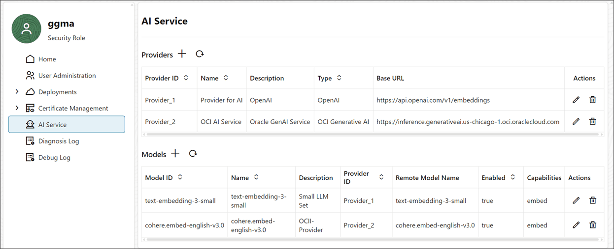

以下為新增 AI 服務提供者和 AI 模型的步驟:1。按一下提供者區段中的加號。這會顯示「新增提供者」對話方塊以新增 AI 提供者。
![AI Service Providers and Models page that allows adding Providers and Models.](images/ai_service_provider.png " ")
  1. 從 AI 服務供應商 (Gemini、OpenAI、OCI Generative AI 和 Voyager AI) 清單中選取並提供詳細資訊。
  2. 按一下提交。「AI 提供者」會列在「提供者」清單中。現在,您可以建立與提供者關聯的 AI 模型。
  3. 若要建立 AI 模型,請新增下列值:
    • 模型 ID:視 AI 服務提供者而定,您可以指定模型 ID。例如,對於 Gemini,您可以將模型 ID 選取為 gemini-3.0-pro。
    • 模型名稱:指定模型的名稱。
    • 遠端模型名稱:指定提供者伺服器上代管的模型名稱,並使用不同作業的 API 存取。
    • 提供者 ID:與您建立的提供者相同。
    • 功能 (內嵌):預先選取的選項設為「內嵌」。
    • 已啟用 (切換開關):啟用或停用模型。
    • 輸入字元數上限:指定模型中允許的字元數上限。
    下圖顯示「AI 服務」頁面上新增的服務提供者與模型清單:
    「AI 服務」頁面列出的 AI 服務提供者和模型。

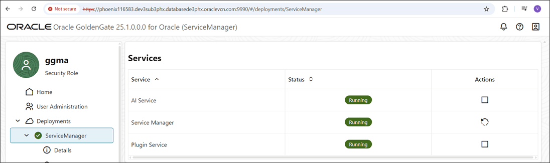

  4. 啟用 AI 服務之後,該服務會顯示在 Service Manager 的「服務」清單下,如下圖所示:
    服務管理程式的服務頁面中所列的 AI 服務

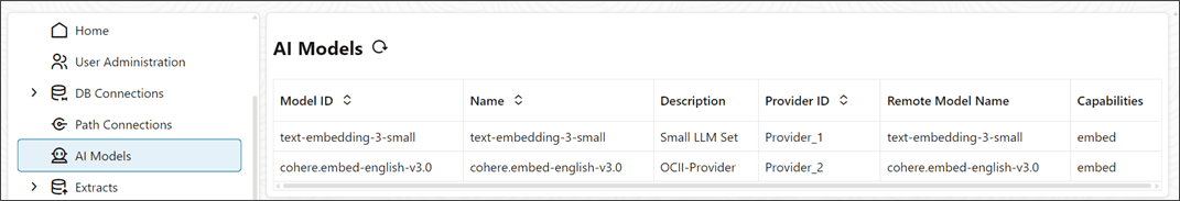

  5. 若要檢視 AI 模型,請導覽至 Microservices 入口網站,然後從左側導覽窗格按一下 AI 服務。此處自動列出 AI 模型,如下圖所示:
    AI 模型頁面上微服務入口網站中顯示的 AI 模型。

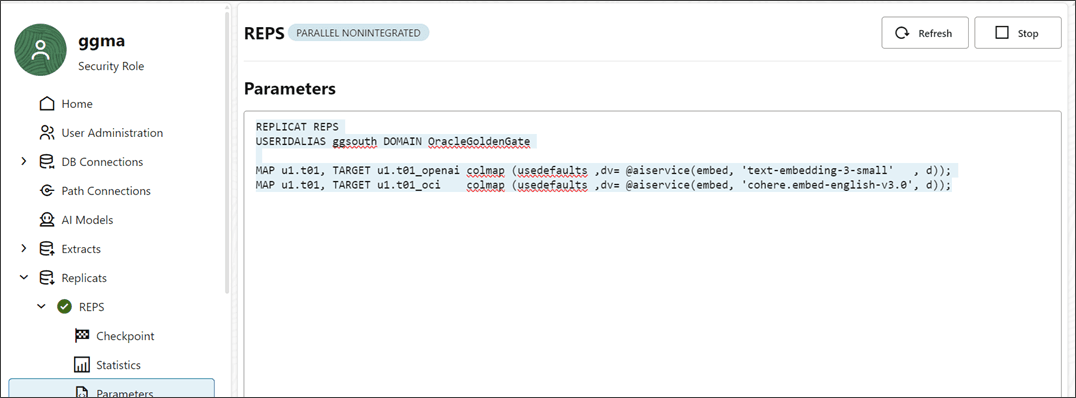

  6. 移至複製參數頁面,查看新增的參數 (如下圖所示):
    Replicat 參數檔顯示如何使用 AI 服務內嵌 AI 模型。
