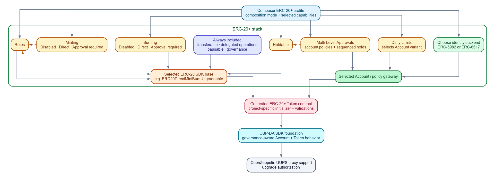

下圖說明延伸 ERC-20 權杖標準實作的功能。
ERC-20+ 標準架構圖

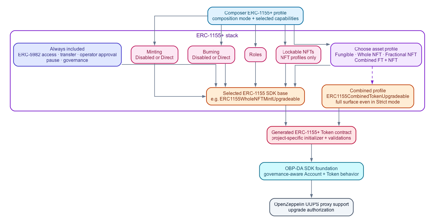

下圖說明延伸 ERC-1155 權杖標準實作的功能。
ERC-1155+ 標準架構圖
