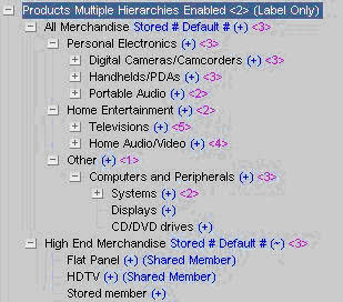

下列範例使用 ASOsamp.Basic 資料庫中的 Products 維度:
此圖像顯示 Products 維度,如影像後面的文字所述。
「產品」維度有兩個階層:所有「商品」與「高端商品」,這是替代階層。「高端商品」有一個儲存的層級 0 成員:「儲存的成員」。Products 維度沒有任何關聯的屬性維度。
成員所有商品與高端商品使用日誌 (2) = 1 位元。
附註:
如果替代階層「高階商品」沒有任何儲存的層級 0 成員,則每個階層的最上層成員 (以及相關聯的屬性維度) 都會使用 0 位元。
每個層級 0 子項所需的位元數計算:
All Merchandise = 1 bit
   Personal Electronics, Home Entertainment, Other = 1 + log(3) = 3 bits
      Digital Cameras/Camcorders, Handhelds/PDAs, Portable Audio = 3 + log(3) = 5
         Children of Digital Cameras/Camcorders = 5 + log(3) = 7
         Children of Handhelds/PDAs = 5 + log(3) = 7
         Children of Portable Audio = 5 + log(2) = 6
      Televisions, Home Audio/Video = 3 + log(2) = 4
         Children of Televisions = 4 + log(5) = 7
         Children of Home Audio/Video = 4 + log(4) = 6
      Computers and Peripherals = 3 + log(1) = 3 **
      Systems, Displays, CD/DVD drives = 3 + log(3) = 5
         Children of Systems = 5 + log(2) = 6
   High End Merchandise = 1 bit
      Flat Panel, HDTV, Stored Member = 1 + log(3) = 3 bits
「成員電腦」和「周邊設備」的位元數 (3) 與其父項「其他」的位元數相同。
Products 維度中任何層級 0 子項使用的最大位元數為 7 (數位相機的子項和電視的子項)。因此,Products 使用 7 位元,小於 64 位元的尺寸大小限制。
