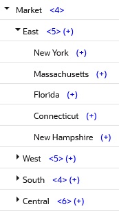

例如,以下影像顯示 Sample.Basic 資料庫中 Market 維度成員之間的關係。新增紐約、麻薩諸塞州、佛羅里達州、康涅狄格州和新罕布夏州的值,以計算 East 的值。系統會新增 East、West、South 和 Central 的值,以計算 Market 的總值。
圖 16-1 市場維度成員之間的關係
「市場」維度的階層說明美國東部城市如何累計至東部地區,以及所有地區 (東部、西部、南部和中部) 累計至「市場」。
新增 Market 子項成員以取得父項值的原因是其成員整合運算子設為 (+)。
