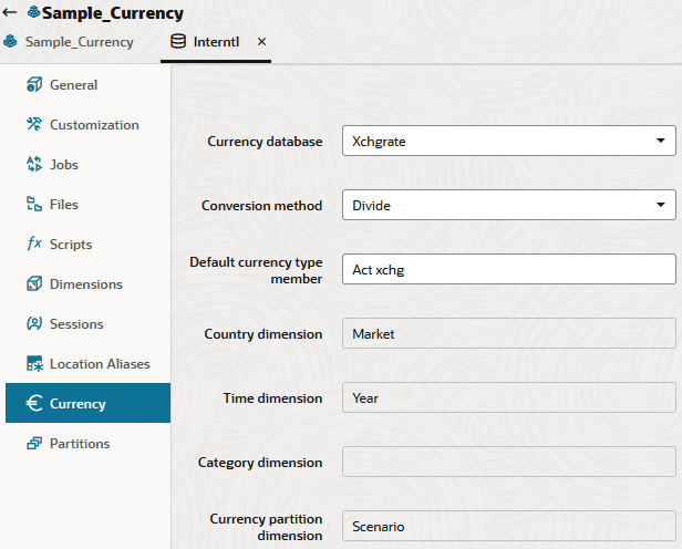

  3. 連結主要與幣別立方體 (如果尚未連結)。Interntl 立方體內容中的下列影像顯示 Sample_Currency.Interntl 已有名為 Xchgrate 的連結幣別立方體:
    內部立方體內容的圖像,顯示其已連結至幣別立方體 Xchgrate。
