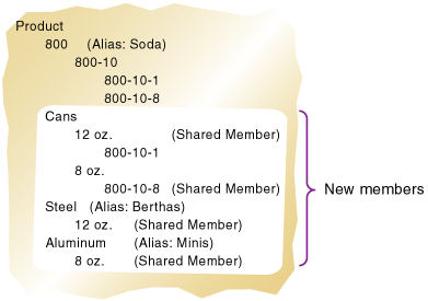

此維度建置範例的目標是建立階層,不僅可依套件類型 (罐) 進行分析,還可透過包裝材料 (鋁罐與鋼罐的比較銷售) 進行分析。預定的階層說明如下:
圖 14-20 樣本大綱:不同層次的多重累計
此圖像顯示 Product 維度中不同層級的新共用成員。

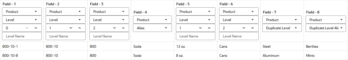

下列使用層次參考建立方式的維度建立規則,將在範例中建立階層。
圖 14-21 範例規則:使用層次參照的多個累計
使用層次參考建立方式建立多重累計的維度建立規則。
