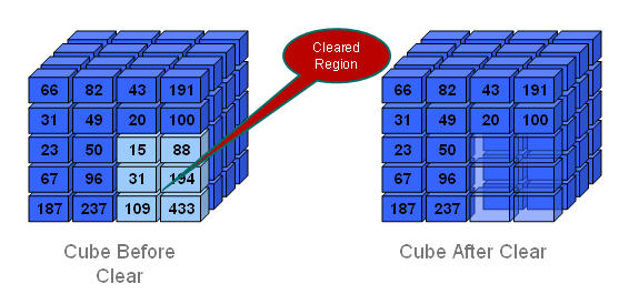

從 ASO 區域清除資料的方法包括實體和邏輯清除。
  • 實體清除
    指定區域中的輸入儲存格實際上從彙總儲存立方體中移除,如下所示。
    圖 37-2 實際清除資料區域
    此圖說明使用實體方法清除資料時,如何實際移除輸入儲存格。
    如果立方體中有多個資料切片,實體清除區域作業會自動將所有資料切片合併到主要資料切片中。清除指定區域的資料後, Essbase 會在清除區域作業發生之前,將主要資料切片中存在的所有聚總檢視具體化。
    實際清除資料的處理會按照輸入資料大小的時間長度來完成,而不是按照要清除的資料大小來完成。因此,您只能在移除大型資料片段時使用此方法。
    若要實際清除資料,請使用 alter database MaxL 敘述句搭配 clear data in region 文法和 physical 關鍵字:

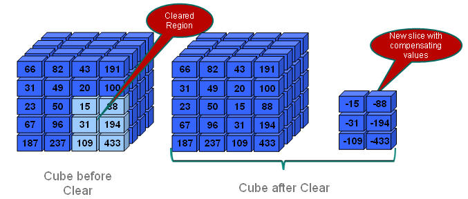

  • 邏輯清除
    指定區域中的輸入儲存格會寫入具有負數的補償值的新資料切片,該值會為您要清除的儲存格產生零值,如下所示。
    圖 37-3 邏輯清除資料區域
    本圖說明使用邏輯方法清除資料時,如何建立具有補償值的新資料片段。
    邏輯清除區域作業只會自動將具有零值的資料切片合併至主要資料切片;立方體中的其他資料切片則不會合併。清除指定區域的資料後, Essbase 只會在新資料切片中具體化聚總檢視。
    以邏輯方式清除資料的程序完成所需時間長度與要清除的資料大小成正比。由於已建立補償儲存格,此選項會增加多維資料庫的大小。

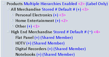

  • 僅針對實體清除,區域中的成員可以是替代階層中的上層成員。
    例如,您可以指定「高階商品」,其與指定「平面顯示器」、「HDTV」、「數位記錄器」及「筆記型電腦」(「高階商品」的共用層級 0 下階) 相同:
    此圖像顯示大綱,如圖像前面的文字所述。
    下列兩個 MaxL 陳述式會產生相同的結果:
    alter database appname.dbname clear data in region '{High End Merchandise}';
    alter database appname.dbname clear data in region '{[Flat Panel],[HDTV],[Digital Recorders],[Notebooks]}';
