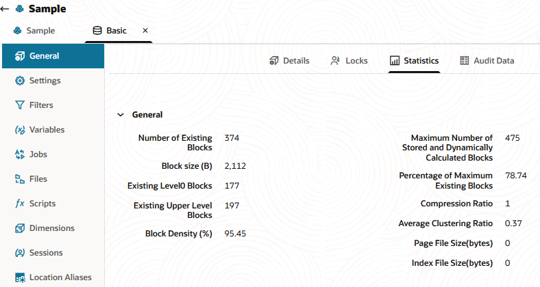

使用 Essbase Web 介面或 MaxL ,檢視立方體的相關資訊,包括資料區塊的潛在和實際數目以及資料區塊大小。
立方體的儲存統計資料可在儲存體 > 統計資料中使用。影像顯示立方體「基本範例」的部分統計資料,包括:現有的區塊數目 374、區塊大小 (B) 2、112、現有的層次 0 區塊數目 177 等等。
使用 MaxL 檢視區塊統計資料的對等敘述句為:
query database appname.dbname get dbstats data_block;
