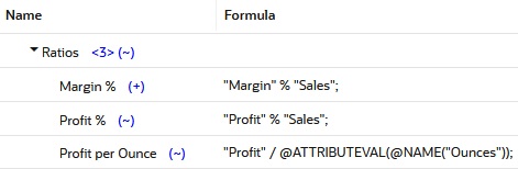

下圖顯示 Sample.Basic 立方體的 Measures 維度。「利潤百分比」、「利潤百分比」和「每盎司利潤」成員是使用套用的公式來計算。
圖 17-1 每盎司的利潤百分比、利潤百分比和利潤計算
帳戶維度中的階層,其中公式會套用至「利潤百分比」、「利潤百分比」及「每盎司利潤」成員。
