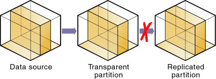

由於作為複製分割區目標的任何區域都無法來自通透分割區來源,因此您無法在通透分割區的頂端建立複製分割區,如圖所示:
圖 9-4 無效的複製分割區
此圖說明複製的分割區目標如何無法包含來自通透分割區來源的資料。
