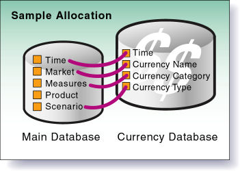

Essbase 會將貨幣轉換所需的匯率保留在個別的貨幣立方體中。指派必要標記之後,由 Essbase 自動從主要立方體產生的貨幣立方體大綱,通常會將指定的轉換比率對應至主要立方體的區段。產生幣別立方體之後,可以像其他任何 Essbase 立方體一樣進行編輯。
主要立方體中的 Market 維度會對應至幣別立方體中的 Currency Name。主要立方體中的 Measures 維度會對應至幣別立方體中的「幣別類目」。主要立方體中的 Scenario 維度會對應至幣別立方體中的「幣別類型」。
