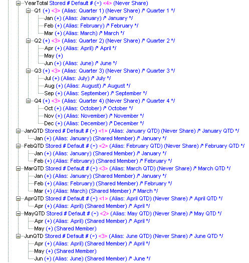

    例如,考慮下列 Year 維度。替代階層無效,因為四月的股份數 (3) 大於三月的股份數 (1)。
    顯示具有包含共用成員之替代階層的 Year 維度大綱。
