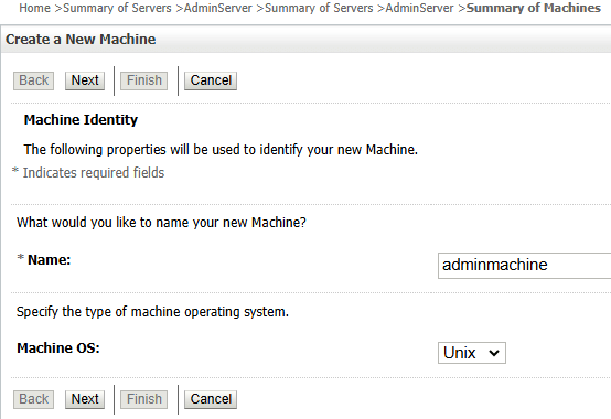

  13. 按一下鎖定與編輯,然後按一下「新建」以新增名為 adminmachine 的新機器。將機器作業系統設為 Unix,然後按一下「下一步」。

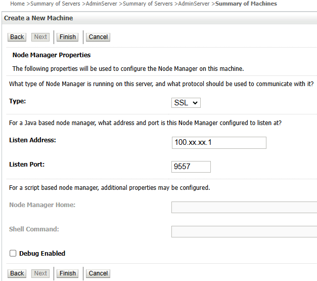

  14. 將「節點管理程式」類型設為 SSL,將「監聽位址」設為虛擬 IP (VIP) 位址,並將連接埠設為 9557。按一下「完成」。
