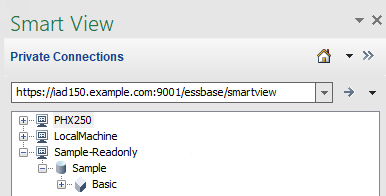

在下列 Smart View 圖像中,
可在集中的 Smart View URL 存取多個 Essbase 伺服器節點。此專用連線的 URL 是 https://iad150.example.com:9001/essbase/smartview。節點以 PHX250 和 LocalMachine 別名代表。唯讀叢集為 ROcluster (底下包含 Sample 應用程式,而且展開以顯示 Basic 資料庫)。
  • 此專用連線的集中 Smart View URL 是 https://iad150.example.com:9001/essbase/smartview。
  • 有兩部在個別執行處理上執行的 Essbase 伺服器 (其別名分別是 PHX250 和 LocalMachine),管理員將其設定為可從一個集中的 Smart View URL 存取。
  • Sample-Readonly 節點是主動-主動 (唯讀) 叢集。集中的 Smart View URL 存取不需要使用唯讀叢集,但若想設定提供高可用性而不進行寫回的立方體,就可以使用此選項。
