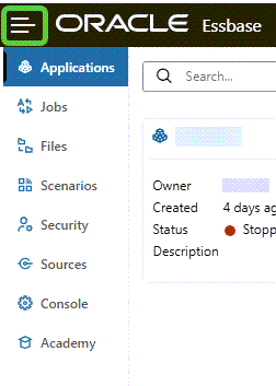

跨應用程式導覽
在 Essbase Web 介面中,您可以使用全域功能表來快速存取常用的頁面。
  1. 在首頁中,選取全域功能表。
    全域選單
  2. 選取其中一個可用的頁面。
  3. 選取的頁面會在新的瀏覽器頁標中開啟。

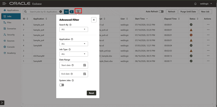

您可以使用進階篩選選項來縮小搜尋結果範圍。
若要篩選工作結果,請執行下列動作:
  1. 選取進階篩選。
    進階篩選選項的影像
  2. 指定一或多個篩選條件,例如搜尋依據、工作類型或日期範圍。
  3. 職務清單會自動更新,以顯示相符的結果。
  4. 按一下重設,即可清除選取的篩選條件。

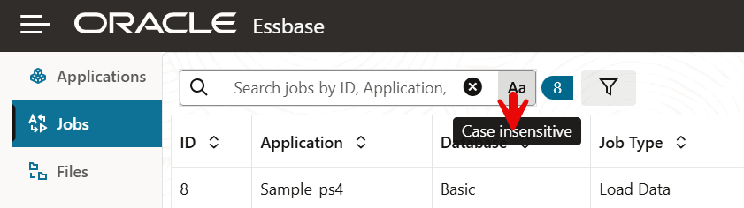

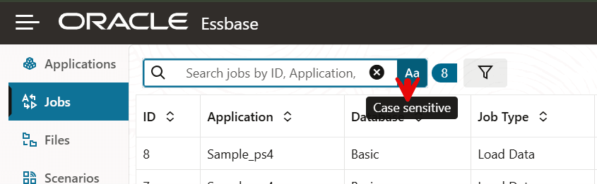

附註:
依預設,搜尋不區分大小寫,選取區分大小寫選項以執行區分大小寫的搜尋。
不區分大小寫的影像
區分大小寫的影像

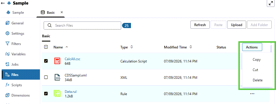

管理多個檔案
您可以在檔案頁面上選取多個檔案,並對選取的檔案執行動作。
若要管理多個檔案,請執行下列動作:
  1. 開啟應用程式。
  2. 開啟檔案頁面。
  3. 使用核取方塊來選取一或多個檔案。
  4. 按一下動作。
    動作功能表
  5. 選取複製、剪下或刪除。
選取的動作會套用至所有選取的檔案。
