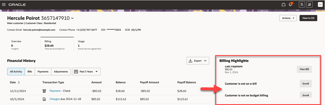

新增自訂方案註冊至計費摘要提示
您可以使用 VB Studio,為 CX for Utilities Agent Service 中「客戶操作面板」畫面的「計費摘要提示」區段新增自訂方案註冊選項。
圖 14-13 將計費方案新增至計費摘要提示
此畫面顯示可讓您新增自訂計費方案註冊的位置。
下列範例顯示如何設定「計費摘要提示」區段的擴充性。

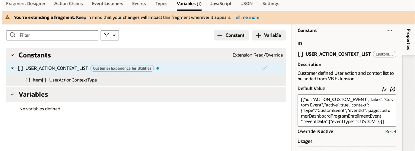

  6. 在應用程式 UI 面板中,展開「Oracle Utilities Advanced Care UI」應用程式,然後選取「片段」子功能表中的延伸功能-使用者動作-範本片段。
  7. 選取變數子頁籤,以顯示常數和變數。
  8. 按一下 USER_ACTION_CONTEXT_LIST 常數。
  9. 在畫面右側的預設值欄位中,輸入動作類型的組態。
    圖 14-14 預設值範例
    此影像顯示如何輸入預設值的範例。

    預設值範例:
        "id": "ACTION_CUSTOM_EVENT",
       "label": "View",
        "active": true,
        "context": {
          "type": "CustomEvent",
          "eventId": "page:customerDashboardProgramEnrollmentEvent ",
          "eventData": {
            "eventType": "CUSTOM"
