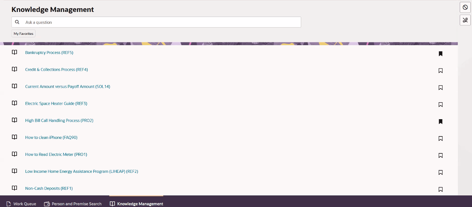

此影像顯示「知識管理」頁面頁籤的範例:
圖 9-1 知識頁籤
此影像顯示「知識」頁籤的範例。

若要檢視和管理「知識管理」文章,請執行下列動作:
  1. 選取「知識管理」頁籤。
  2. 若要搜尋文章,請完成下列其中一個步驟:
    • 在畫面頂端的詢問問題欄位中輸入搜尋準則,然後按 Enter 鍵。此選項會顯示符合您準則的所有文章。
    • 按一下常用項目篩選按鈕。此選項會顯示所有常用項目文章。只有當您已至少將一篇文章標示為常用項目時,才可使用此篩選選項。
    • 輸入搜尋準則,然後按 Enter 鍵,並且也按一下常用項目篩選。同時使用這兩個選項會僅顯示也符合您搜尋準則的常用項目文章。
  3. 系統會顯示符合您搜尋準則的文章列表。
  4. 若要將文章標示為常用項目,請按一下文章右側的書籤圖示。再按一次該圖示,即可將該文章從常用項目中移除。常用項目會以黑色書籤顯示。
  5. 按一下文章標題以檢視明細。
  6. 除了檢視文章文字之外,您還可以執行下列選擇性任務:
    • 按一下代表文章實用性的星號為文章評分。例如,如果文章非常有用,按一下第五顆星。如果文章完全沒有用,按一下第一顆星。
    • 按一下畫面頂端的建議變更按鈕,以提供對文章的意見回饋。
    • 按一下畫面頂端的新增至常用項目按鈕,以將文章新增至常用項目。
  7. 按一下左上方的「知識管理」連結,以返回文章列表。
