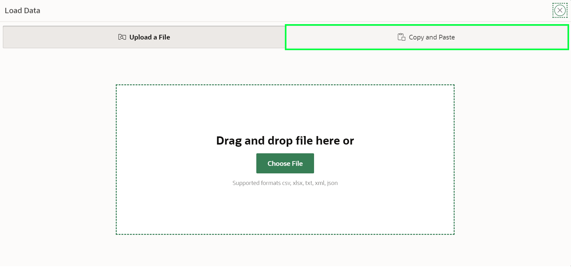

從檔案建立應用程式時,APEX 可讓您上傳 CSV、XLSX、XML 或 JSON 檔案,然後根據檔案中所含的資料建立應用程式。您也可以複製並貼上 CSV 資料,或載入範例資料。在本示範中,您將載入應用程式隨附的範例資料。
在「載入資料」精靈中,按一下頂端的複製與貼上選項。

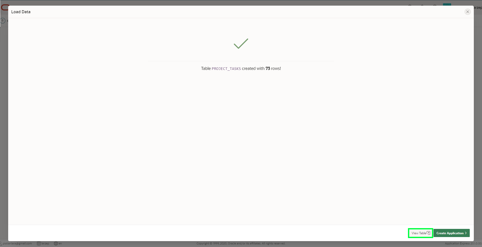

在「載入資料」對話方塊中,確認已將 73 列載入 PROJECT_TASKS 表格中,然後按一下檢視表格。
您現在在物件瀏覽器中,複查表格結構和其他將要建立的資訊。按一下「表格」工具列中的建立應用程式按鈕。

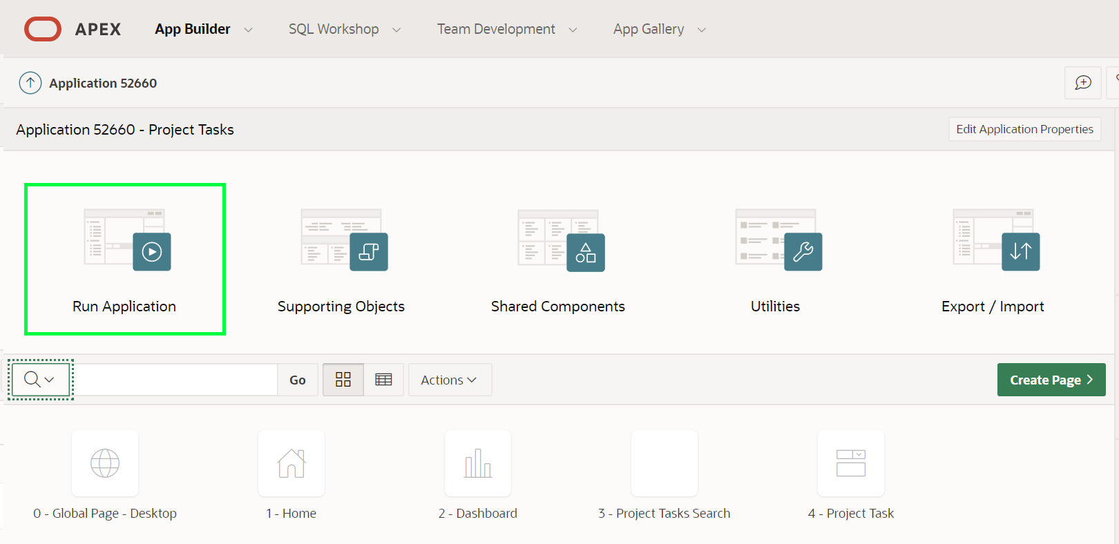

等待數分鐘即可建立應用程式。精靈完成時,系統會將您重新導向至應用程式產生器中的應用程式首頁。
按一下建立應用程式。這會在新的瀏覽器頁籤中開啟程式實際執行應用程式,讓您可以查看一般使用者檢視應用程式的方式。

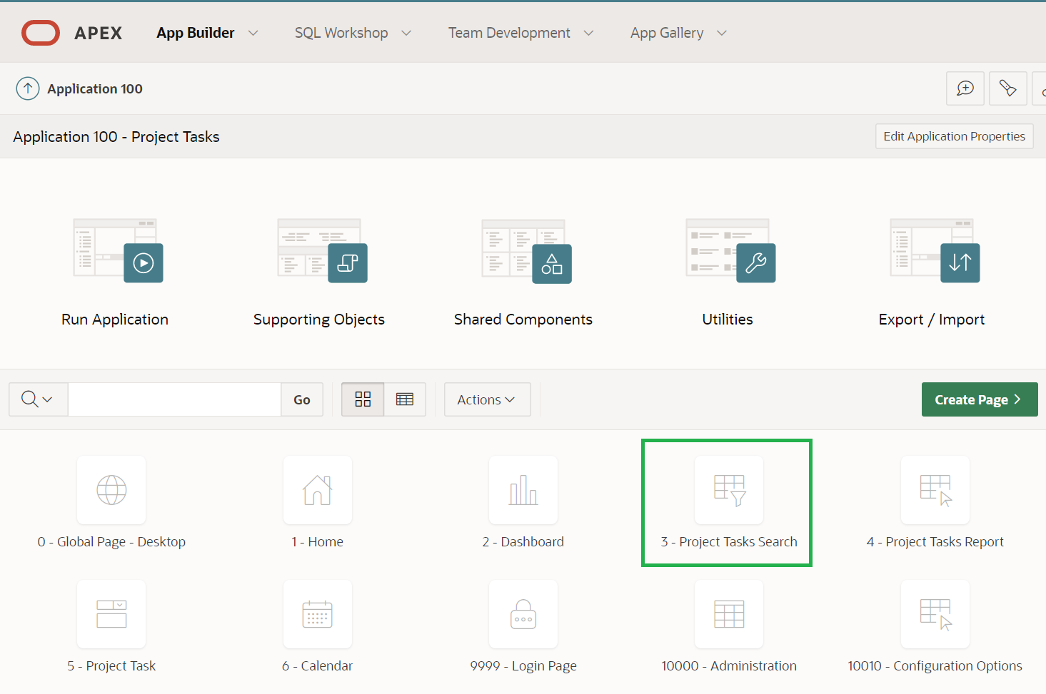

在「開發人員」工具列中,按一下編輯頁面 3。
或者,您也可以選取適當的瀏覽器頁籤或視窗,手動回到瀏覽器中的 APEX App 產生器頁籤。在應用程式產生器中,按一下 3 - 專案任務搜尋。

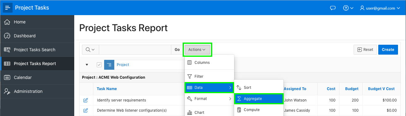

若要新增每個專案的預算 vs。成本,請按一下動作,選取資料,然後選取彙總。
在「彙總」對話方塊中,選取總和函數,然後從預算 V 成本下拉式清單中選擇新資料欄,然後按一下套用。

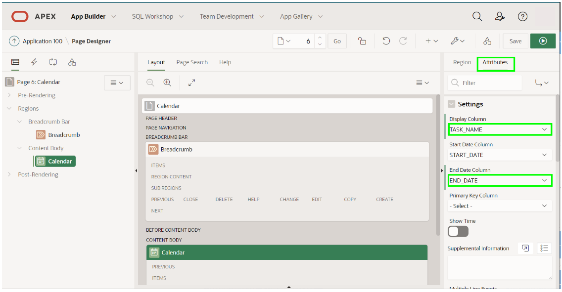

在頁面設計工具中的轉換面板 (左窗格) 中,按一下行事曆項目,然後按一下區域頁籤旁邊的屬性編輯器頁籤,作為區域頁籤旁邊的第二個頁籤。
在「特性編輯器」(右窗格) 中,在設定值和顯示資料欄中,按一下「顯示資料欄」的下拉式清單,然後選取 TASK_NAME,然後從結束日期資料欄下拉式清單中選取 END_DATE。
在「頁面設計工具」的工具列中,按一下儲存並執行以複查您的變更。
