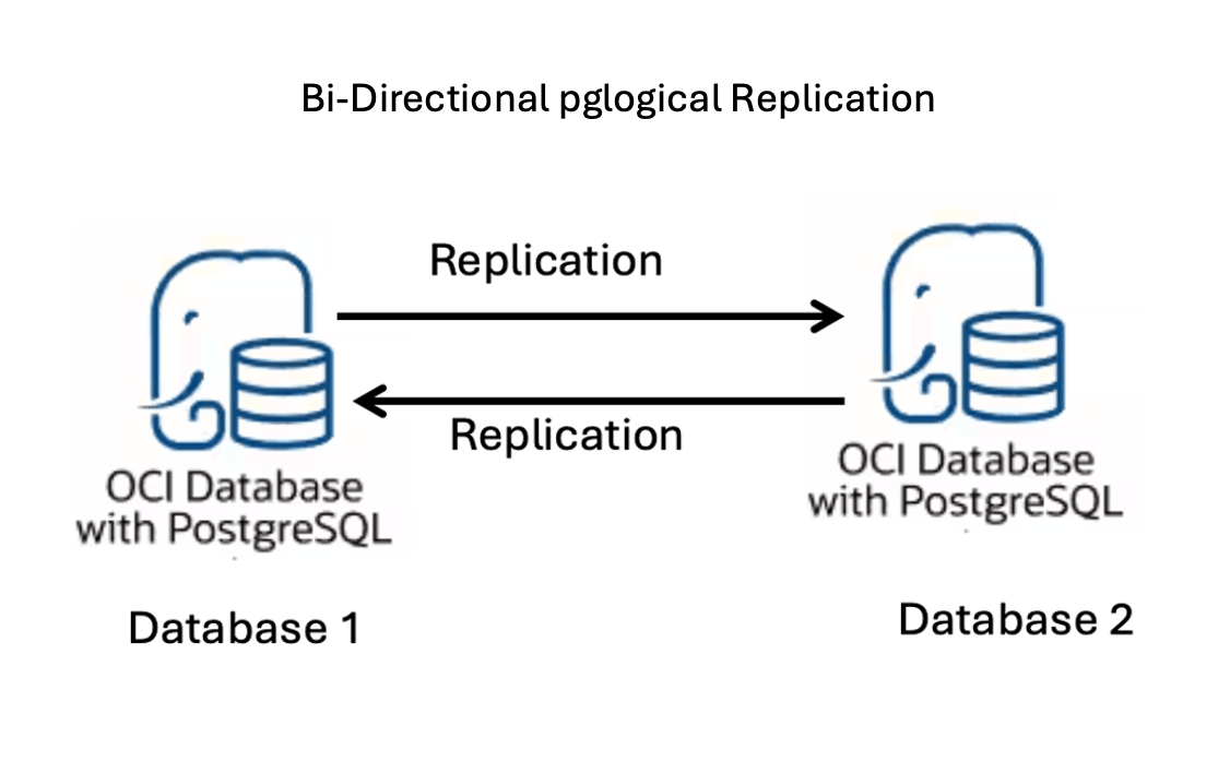

雙向複製 (BDR) ( pglogical) 表示兩個或更多的 OCI PostgreSQL 資料庫系統都會發布及訂閱彼此的變更。換句話說,每個 OCI PostgreSQL 資料庫系統都可以讀取和寫入,並以這兩個方向複製所有變更。因此,在任一 OCI PostgreSQL 資料庫系統上執行的任何修改都將鏡射並導入兩者。
一般建議您在需要區域或全域資料庫架構時使用雙向複製,以便為多個位置的使用者提供低延遲讀取和寫入存取權。藉由將讀取 / 寫入執行處理共置於每個區域中的使用者附近,即可在本機進行變更,然後複製到其他區域,以確保資料會在所有節點間同步。
顯示兩個具有 PostgreSQL 執行處理的 OCI 資料庫,其中以兩個方向執行複製。
