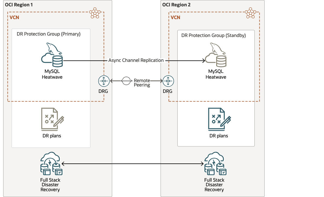

本教學課程提供的架構顯示 MySQL HeatWave,其中使用輸入複製在主要資料庫系統與遠端複本之間啟用非同步資料複寫,以確保跨區域有效率的資料同步。
full-stack-disaster-recovery-heatwave.png 圖解描述
注意:災害復原區域中的 MySQL HeatWave 複本必須啟用唯讀模式,才能確保資料完整性並防止進行非預期的修改。

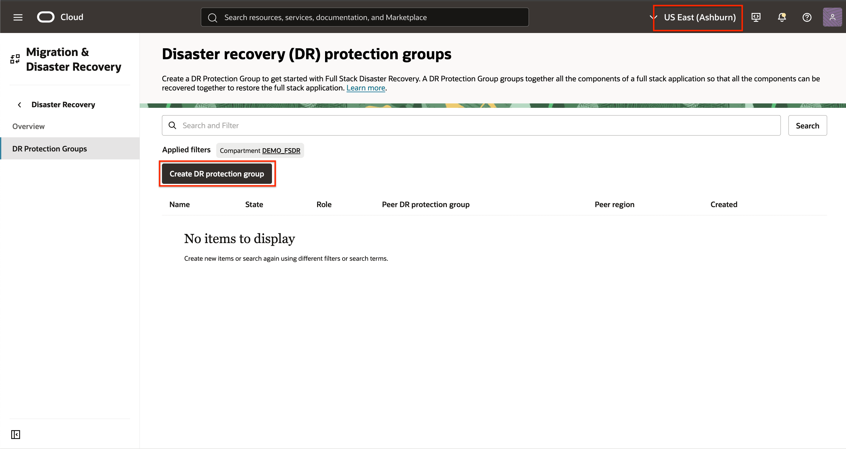

任務 1.1:在區域 1 中建立保護群組

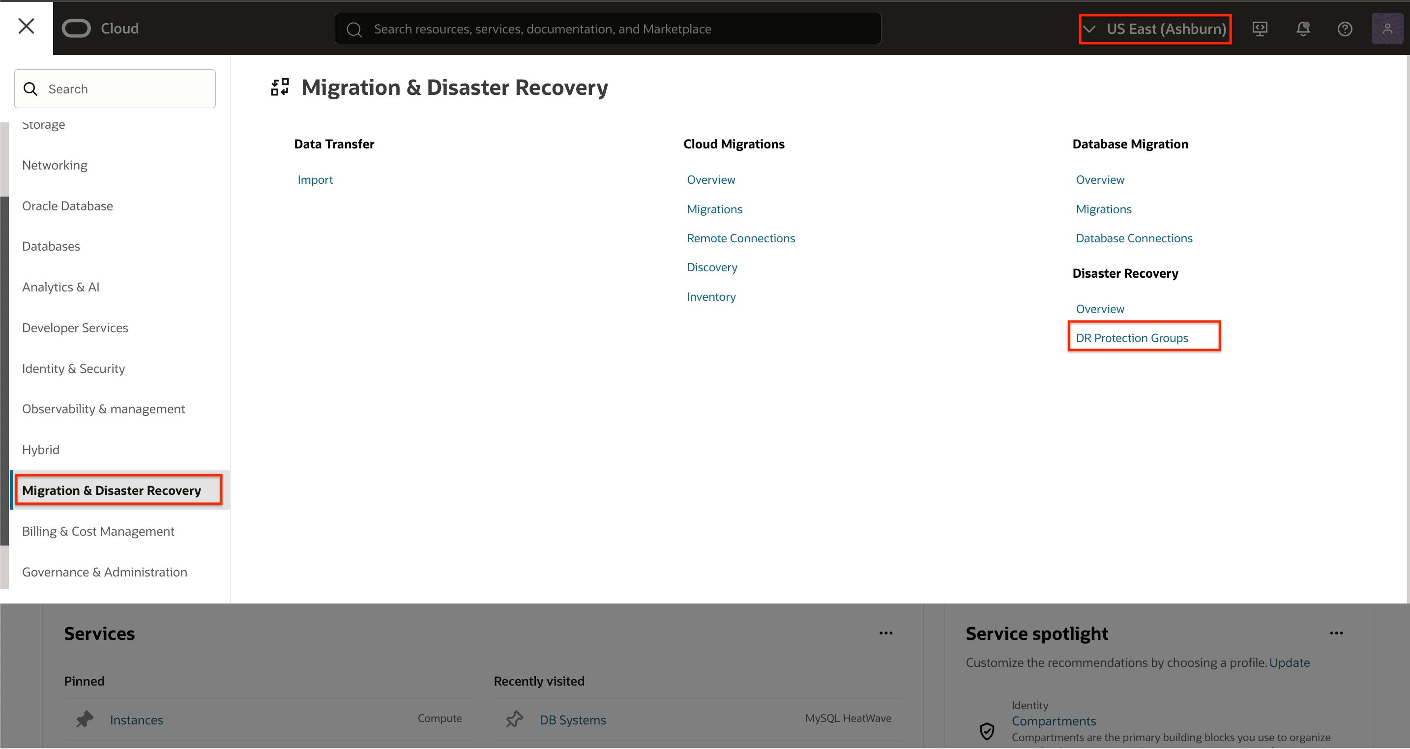

  1. 前往 OCI 主控台並瀏覽至 DR 保護群組 (如圖 1.1 所示)。
    1. 確定 OCI 區域相關資訊環境設為區域 1 (阿什本)。
    2. 按一下移轉與災害復原。
    3. 按一下 DR 保護群組。
    圖 1.1:瀏覽至 DR 保護群組

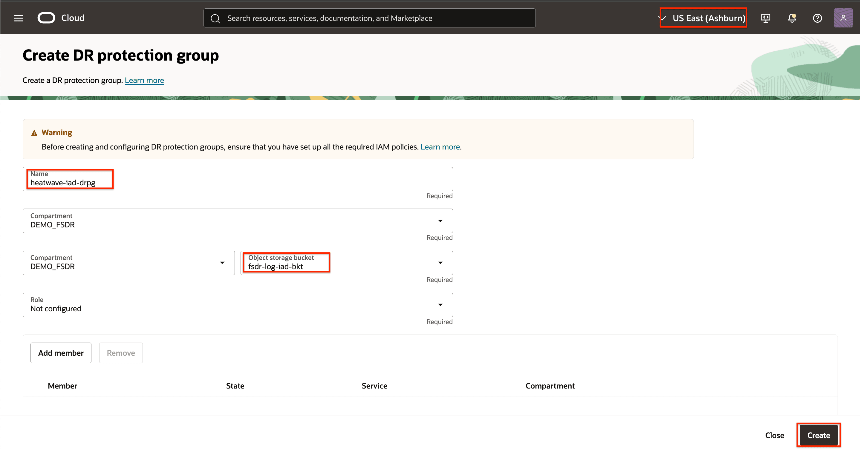

  2. 按一下建立 DR 保護群組以開啟對話方塊。
    圖 1.2:按一下「建立 DR 保護」
  3. 在區域 1 中建立基本 DR 保護群組 (DRPG),如圖 1.3 所示。將會在後續的步驟中指定對等、角色及成員。
    1. 使用有意義的 DRPG 名稱。
    2. 選取要建立 DRPG 的區間。
    3. 選取 OCI Full Stack DR 日誌的 OCI 物件儲存的儲存桶。
    4. 按一下建立。
    圖 1.3:在區域 1 中建立 DR 保護群組所需的參數

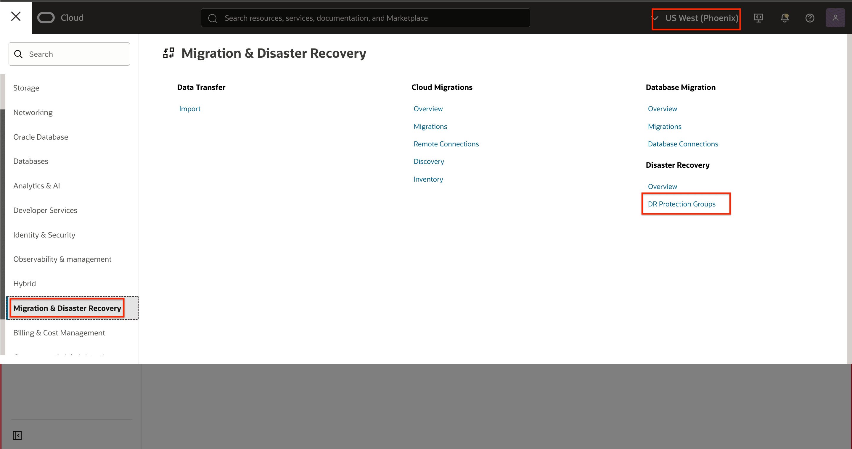

  1. 前往 OCI 主控台,瀏覽至 DR 保護群組 (如圖 1.4 所示)。
    1. 確定 OCI 區域相關資訊環境設為區域 2 (鳳凰城)。
    2. 按一下移轉與災害復原。
    3. 按一下 DR 保護群組。
    圖 1.4:瀏覽至 DR 保護群組

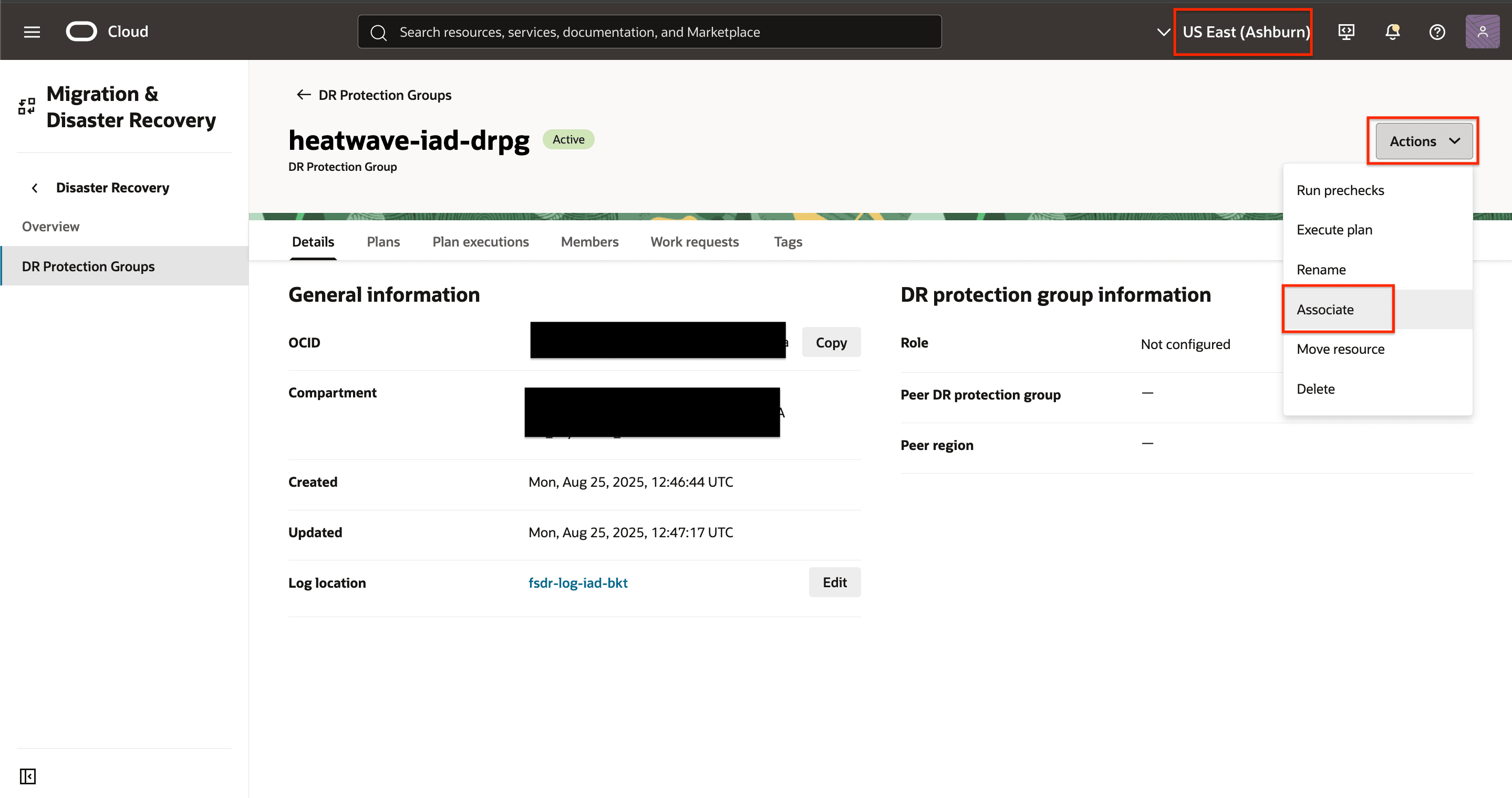

工作 1.3:關聯區域 1 和區域 2 中的保護群組
將每個區域中的 DRPG 關聯為彼此的同儕,並指派主要和待命的同儕角色。主要和待命資料庫的角色會由 OCI Full Stack DR 自動變更,作為任何 DR 作業 /DR 計畫執行的一部分;您無需隨時手動管理角色。
  1. 前往 DR 保護群組詳細資訊頁面。
    2. 按一下動作
    3. 按一下關聯即可開始處理。
    圖 1.7:開始 DRPG 關聯
  2. 如下列影像所示,輸入參數。
    1. 角色:選取主要角色。OCI Full Stack DR 會自動將待命角色指派給 Region 2。
    2. 對等區域:選取建立其他 DRPG 的區域 2 (鳳凰城)。
    3. 對等 DR 保護群組:選取已建立的對等 DRPG。
    4. 按一下關聯。
    圖 1.8:與 DRPG 關聯所需的參數
  3. 允許工作要求完成後再繼續。
    圖 1.9: DRPG 關聯完成。

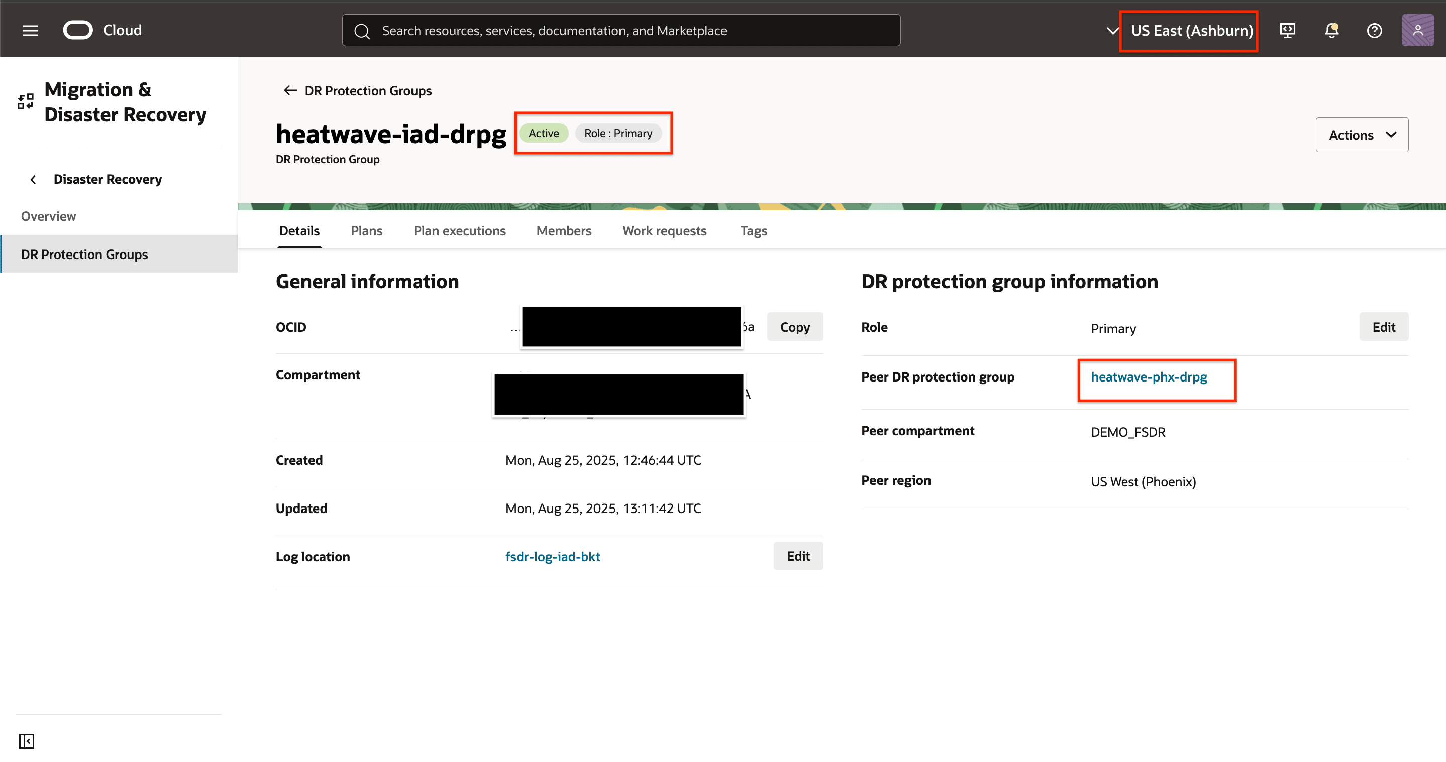

關聯完成後,OCI Full Stack DR 將顯示如下圖所示的內容。
  1. 目前的主要對等 DRPG 是阿什本 (區域 1)。
  2. 目前的待命對等 DRPG 是鳳凰城 (區域 2)。
圖 1.10:顯示個別 DRPG 觀點的對等關係

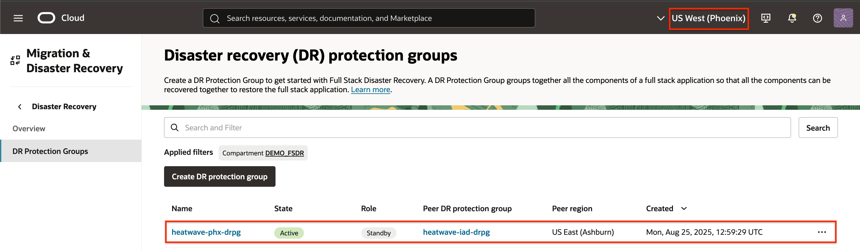

每當相關資訊環境 / 視觀表是從全域觀點顯示所有 DR 保護群組時,都可以找到相同的資訊,如下圖所示。
圖 1.11:從全域 DRPG 觀點顯示對等關係

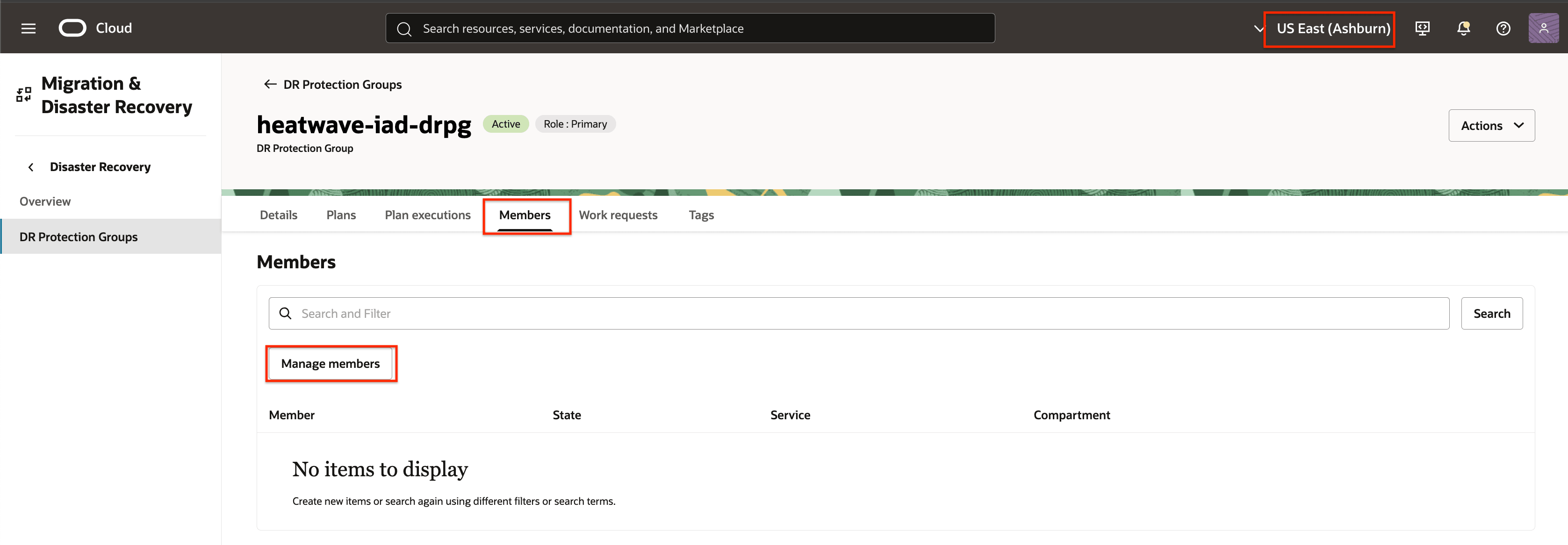

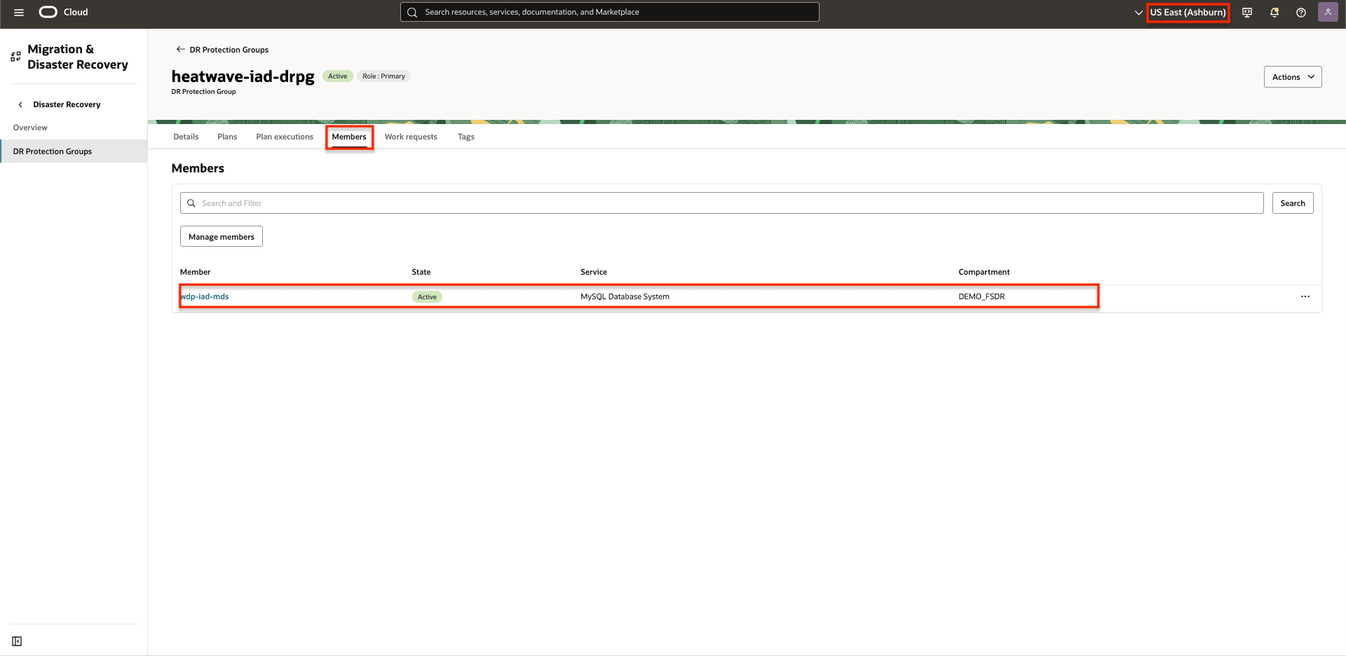

  1. 在區域 1 中選取 DRPG,如下圖所示。
    1. 確定 OCI 區域相關資訊環境為區域 1 (阿什本)。
    2. 選取區域 1 中的 DRPG。
    3. 選取成員。
    4. 按一下管理成員以開始處理。
    圖 2.1:如何開始將成員新增至區域 1 中的 DR 保護群組

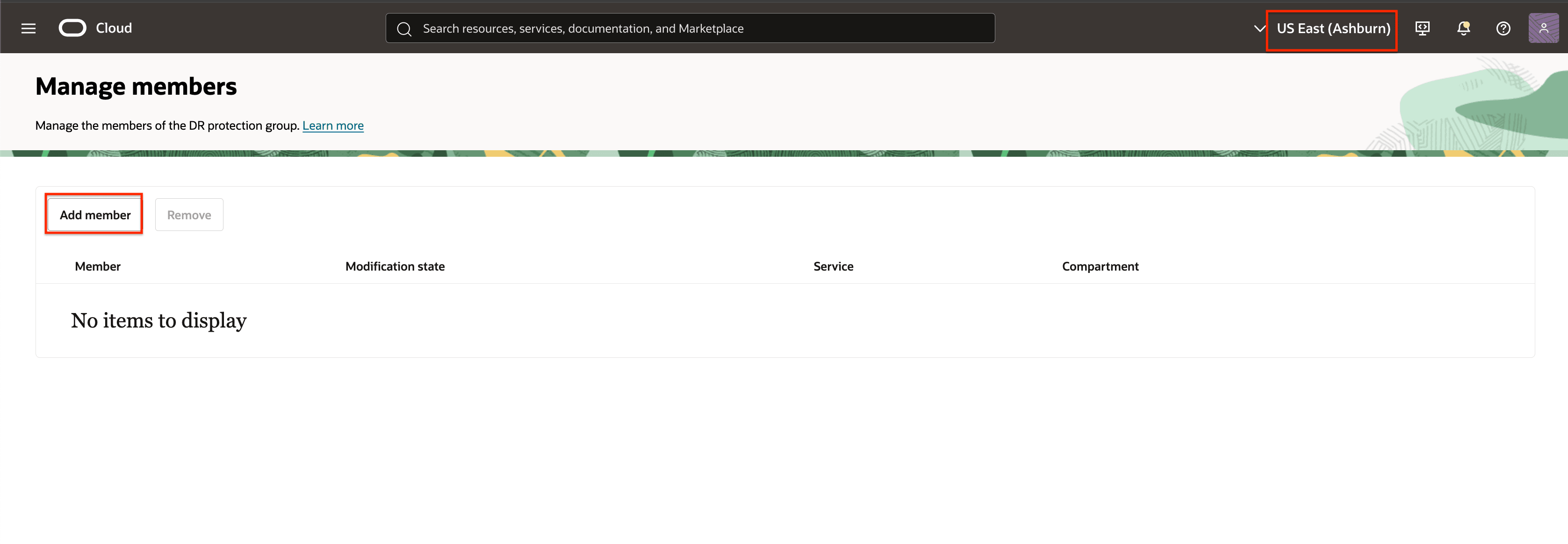

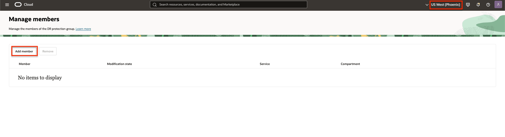

  2. 按一下新增成員,
    圖 2.2:開始新增成員至區域 1 中的 DR 保護群組

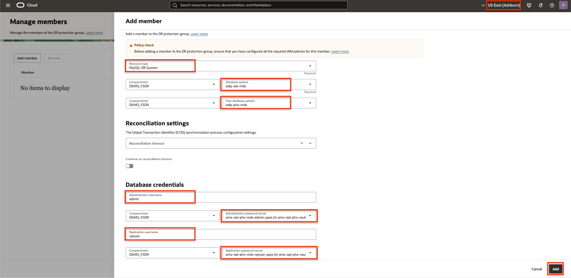

  3. 將 MySQL HeataWave 新增至區域 1 中的 DRPG。
    1. 輸入 MySQL Database System 作為成員資源類型。
    2. 選取適當的區間,然後從資料庫系統欄位中選擇區域 1 中的主要 MySQL HeatWave 名稱。
    3. 選取適當的區間,然後從對等資料庫系統欄位中,選擇區域 2 中的複本 MySQL HeatWave 名稱。
    4. 輸入管理使用者名稱。
    5. 選取適當的區間,然後選擇管理密碼加密密碼。
    6. 輸入複製使用者名稱。
    7. 選取適當的區間,然後選擇複寫密碼加密密碼。
    8. 按一下新增。
    選擇性參數:
    • 調節逾時:指定在調節處理期間等待全域交易識別碼 (GTID) 同步化的時間 (秒)。此逾時設定可確保系統允許有足夠的時間進行 GTID 同步化,再將作業視為失敗或已完成。
    • 繼續調節逾時:啟用此選項後,系統會在超出逾時後略過 GTID 驗證處理。這可讓容錯移轉或切換繼續進行,即使 GTID 同步未完成。
    圖 2.3:新增 MySQL HeatWave 所需的參數

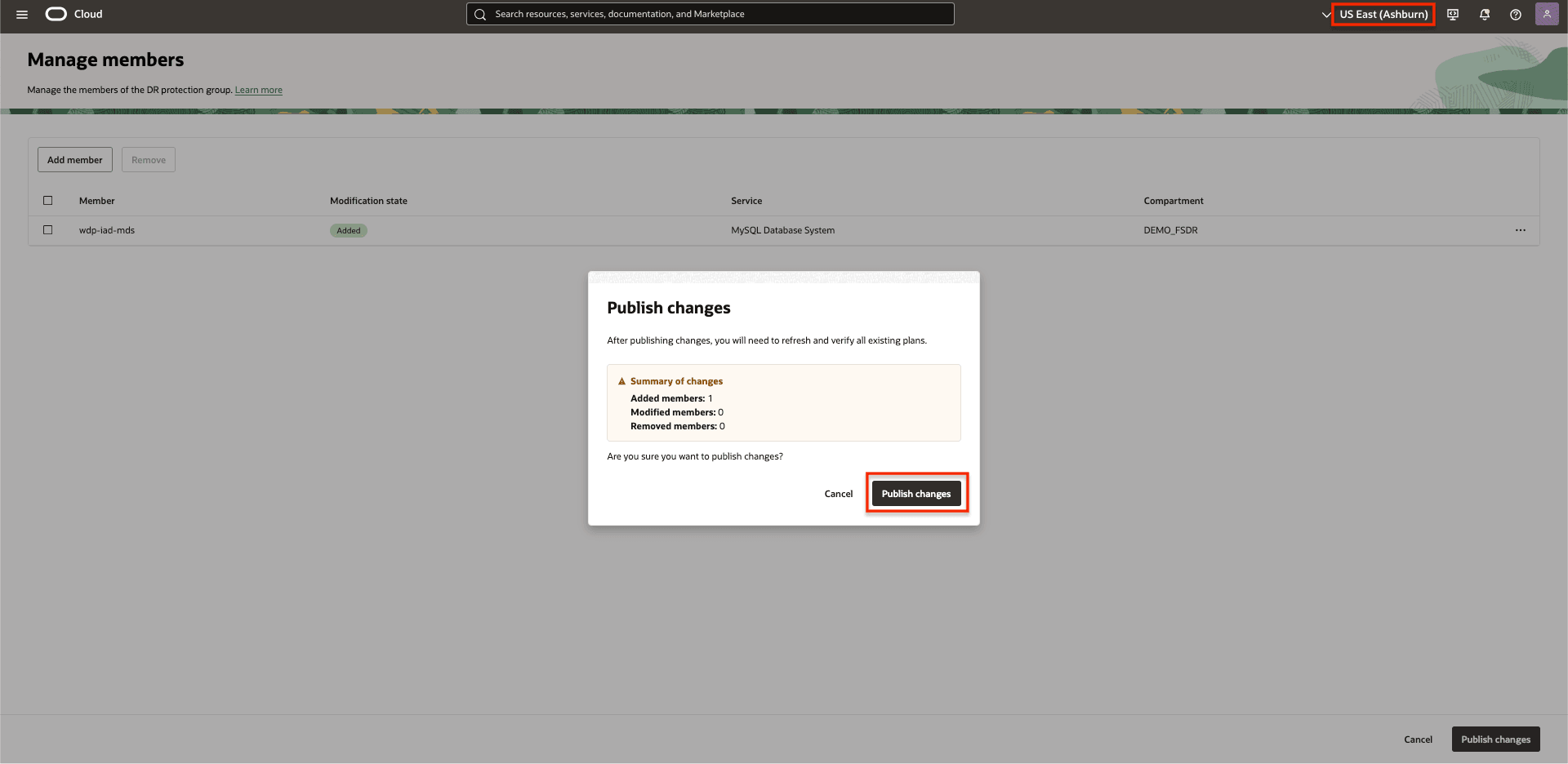

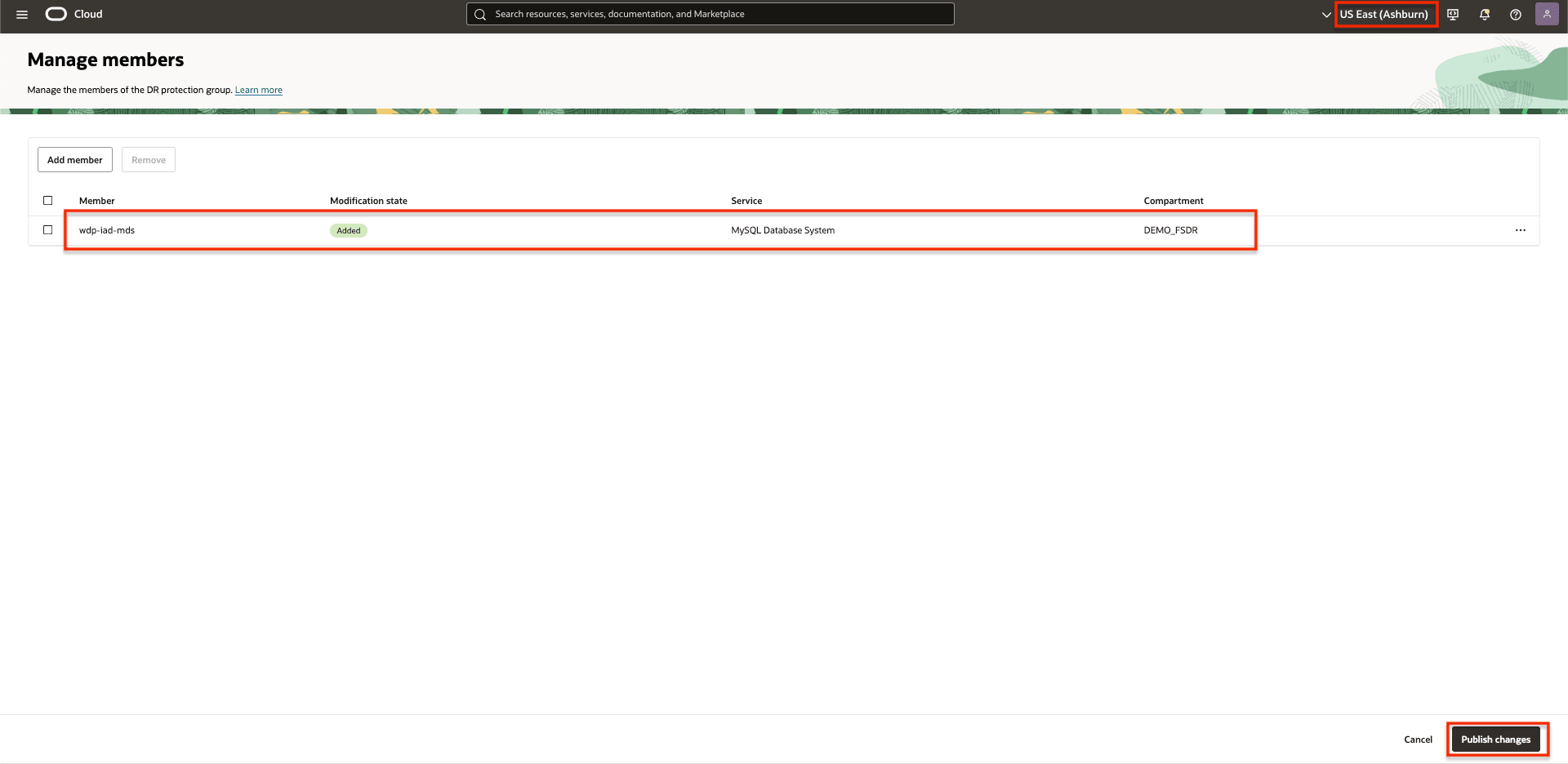

  4. 在 DRPG 區域 1 中發布變更
    圖 2.4:發佈變更
    圖 2.4:發布變更
    圖 2.5:MySQL HeatWave 已新增至區域 1 中的 DRPG。

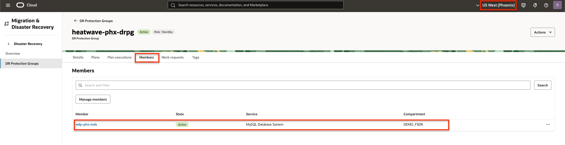

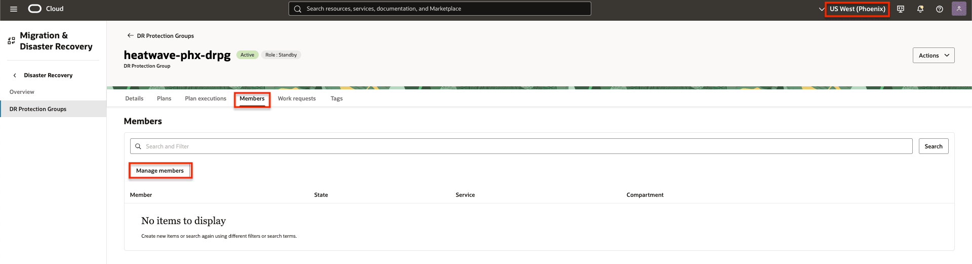

作業 2.2:將 MySQL HeatWave 新增至區域 2 中的 DRPG
  1. 在「區域 2」中選取 DRPG,如下圖所示。
    1. 確定 OCI 區域相關資訊環境為區域 2 (鳳凰城)。
    2. 選取「區域 2」中的 DRPG。
    3. 選取成員。
    4. 按一下管理成員以開始處理。
    圖 2.6:如何開始將成員新增至區域 2 中的 DR 保護群組
  2. 按一下新增成員,
    圖 2.7:開始新增成員至區域 2 中的 DR 保護群組

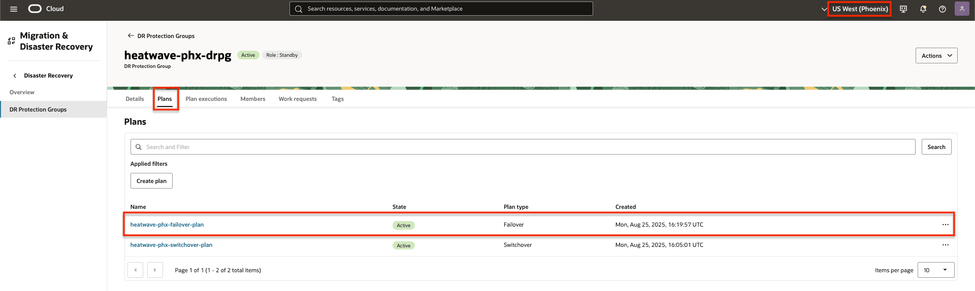

DR 計畫一律會在保留待命角色的保護群組內建立。由於第 2 區 (鳳凰城) 目前是待命保護群組,因此我們將開始在此建立計畫。

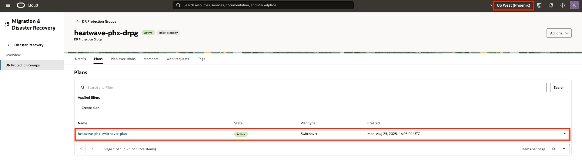

作業 3.1:建立 DR 計畫

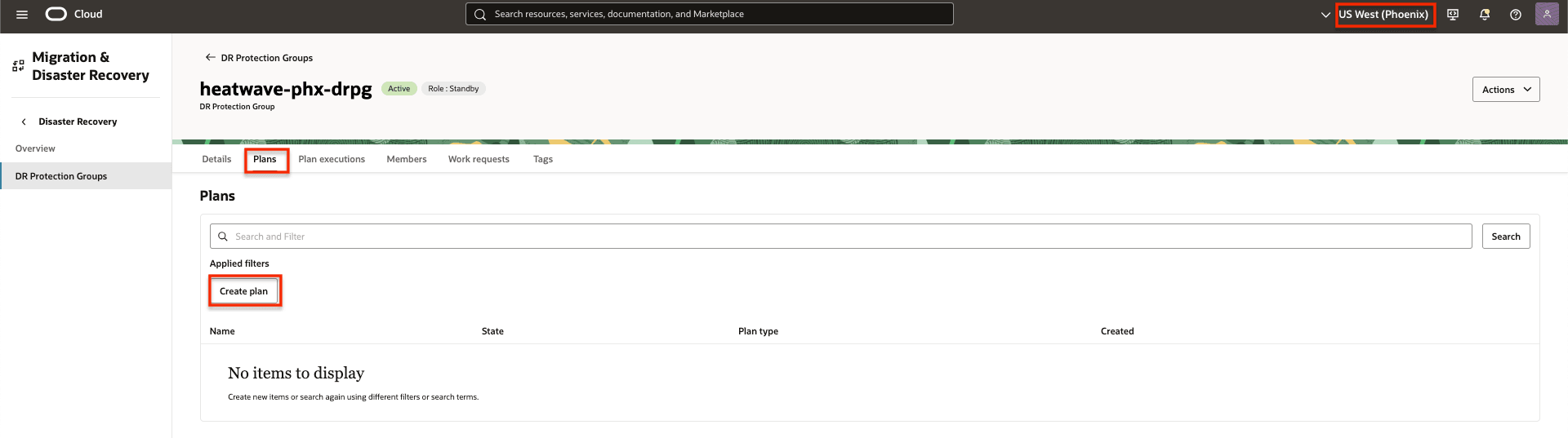

  1. 選取區域 2 (鳳凰城) 中的 DRPG 來建立基本計畫
    2. 選取區域 2 的待命 DRPG。
    3. 選取方案。
    4. 按一下建立計畫以開始處理。
    圖 3.1:如何在區域 2 中開始建立基本 DR 計畫

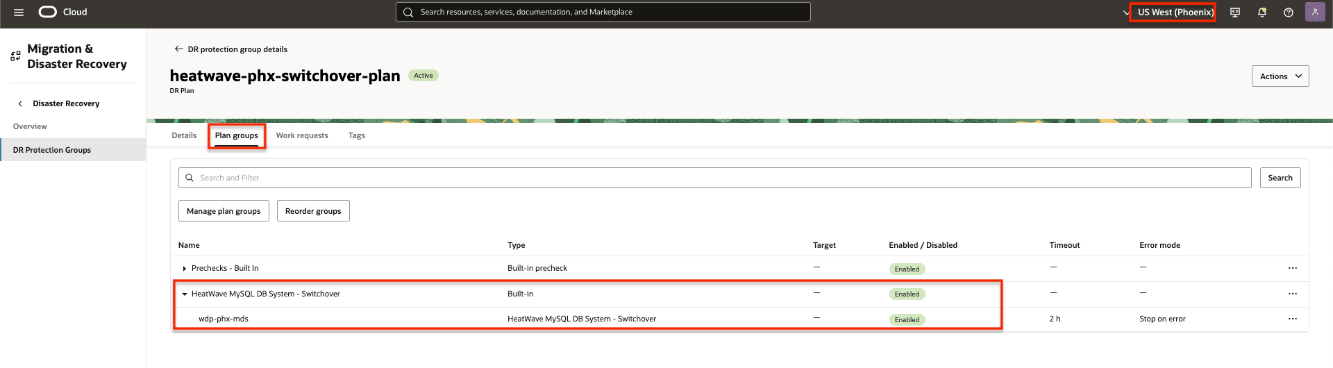

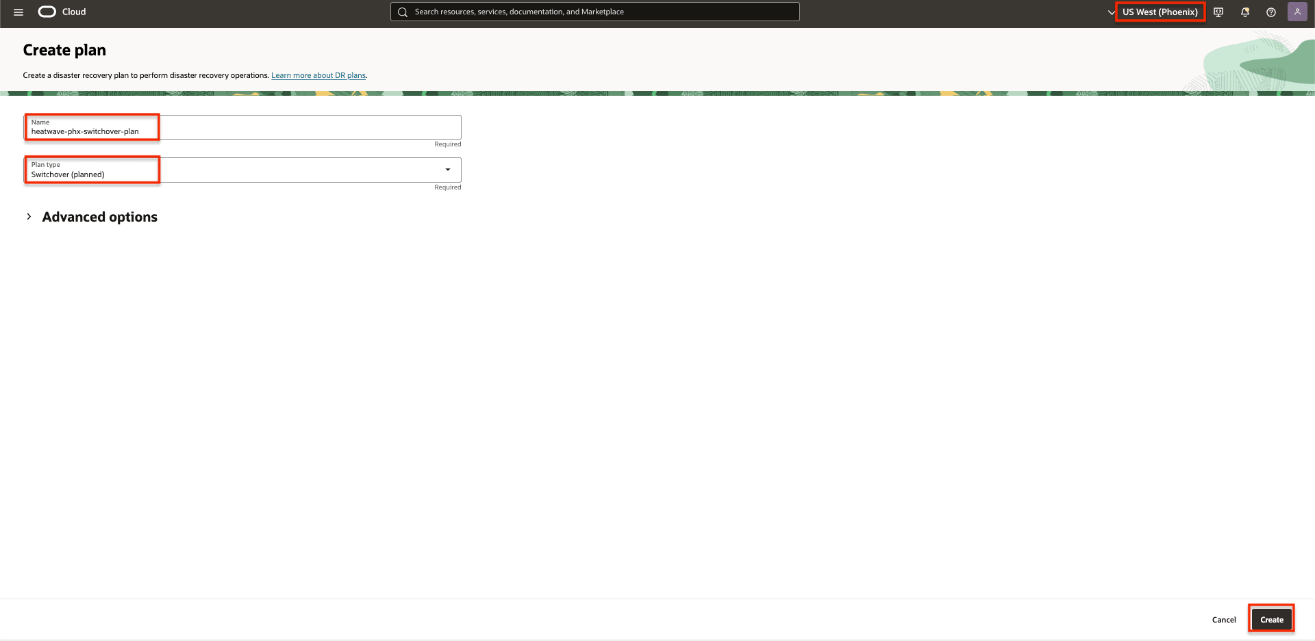

  2. 建立切換計畫。
    1. 輸入簡單但有意義的名稱給切換計畫。這個名字應該盡量簡短,但很容易理解,以幫助減少危機期間的混淆與人為錯誤。
    2. 選取計畫類型作為切換 (計畫) 。
    圖 3.2:建立 DR 切換計畫所需的參數
    圖 3.3: DR 切換計畫
    圖 3.4: DR 切換 MySQL HeatWave 計畫群組

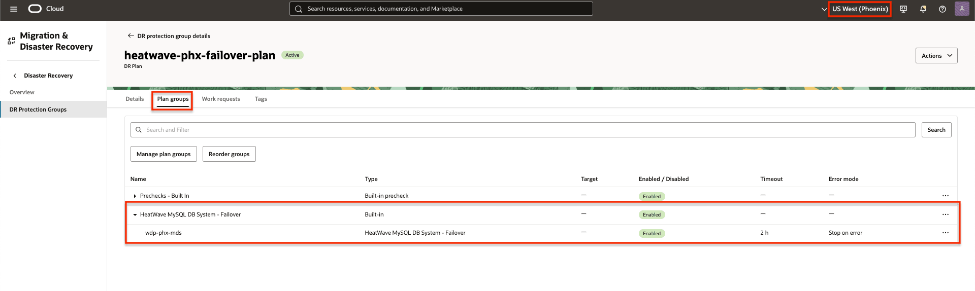

  3. 建立容錯移轉計畫。
    1. 輸入簡單但有意義的容錯移轉計畫名稱。這個名字應該盡量簡短,但很容易理解,以幫助減少危機期間的混淆與人為錯誤。
    2. 選取計畫類型作為容錯移轉 (非計畫性) 。
    圖 3.5:建立 DR 容錯移轉計畫所需的參數
    圖 3.6: DR 容錯移轉計畫
    圖 3.7: DR 容錯移轉 MySQL HeatWave 計畫群組
區域 2 中的待命 DR 保護群組現在應該有兩個 DR 計畫。這些將處理將工作負載從 Region 1 轉換成 Region 2。

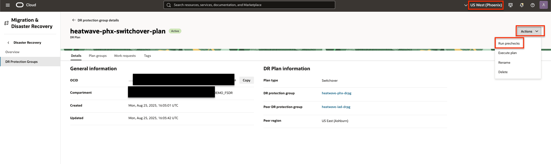

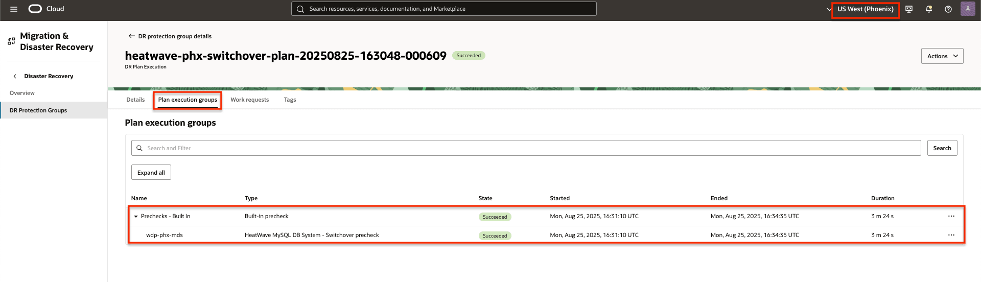

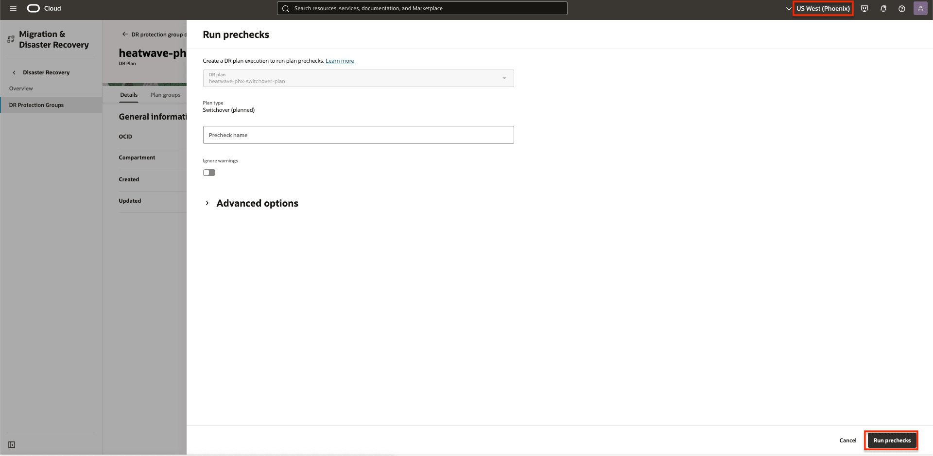

作業 4.1:開始切換計畫的前置檢查
執行切換 DR 計畫的前置檢查。
  1. 確定區域相關資訊環境設為待命區域 2。
  2. 請確定在「區域 2」中選取正確的 DR 保護群組,它必須是待命角色。
  3. 按一下切換計畫名稱。
  4. 按一下動作。
  5. 按一下執行前置檢查。
圖 4.1:顯示如何執行切換計畫的前置檢查
圖 4.2:顯示如何執行切換計畫的前置檢查
圖 4.3:顯示切換計畫的已完成前置檢查

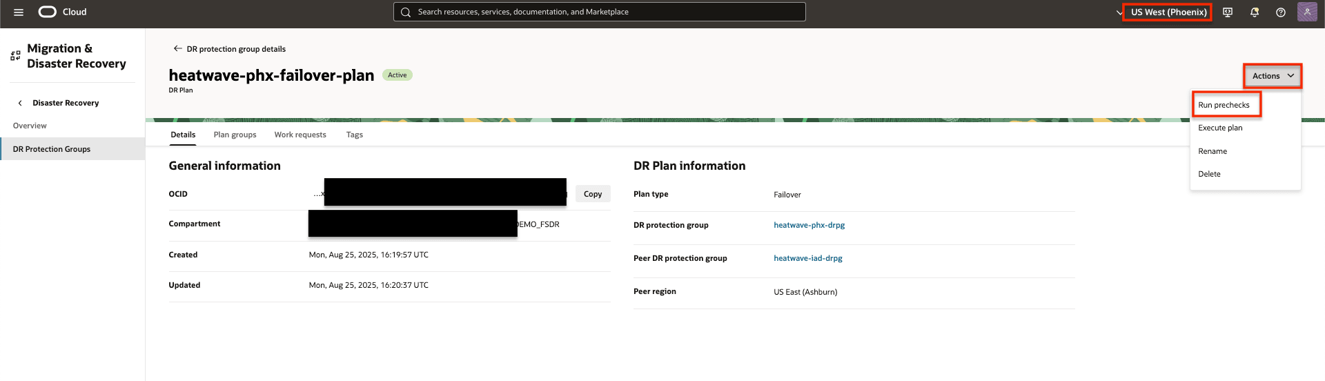

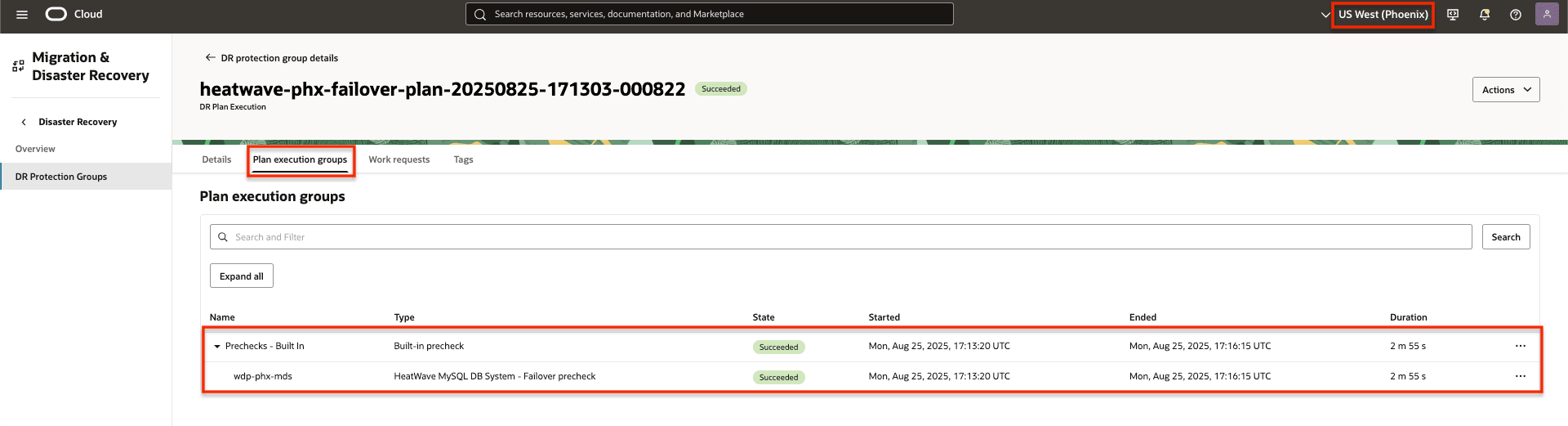

作業 4.2:開始容錯移轉計畫的前置檢查
執行容錯移轉 DR 計畫的前置檢查。
  3. 按一下容錯移轉計畫名稱。
  4. 按一下動作。
  5. 按一下執行前置檢查。
圖 4.4:顯示如何執行容錯移轉計畫的前置檢查
圖 4.5:顯示如何執行容錯移轉計畫的前置檢查
圖 4.6:顯示容錯移轉計畫的「已完成」前置檢查

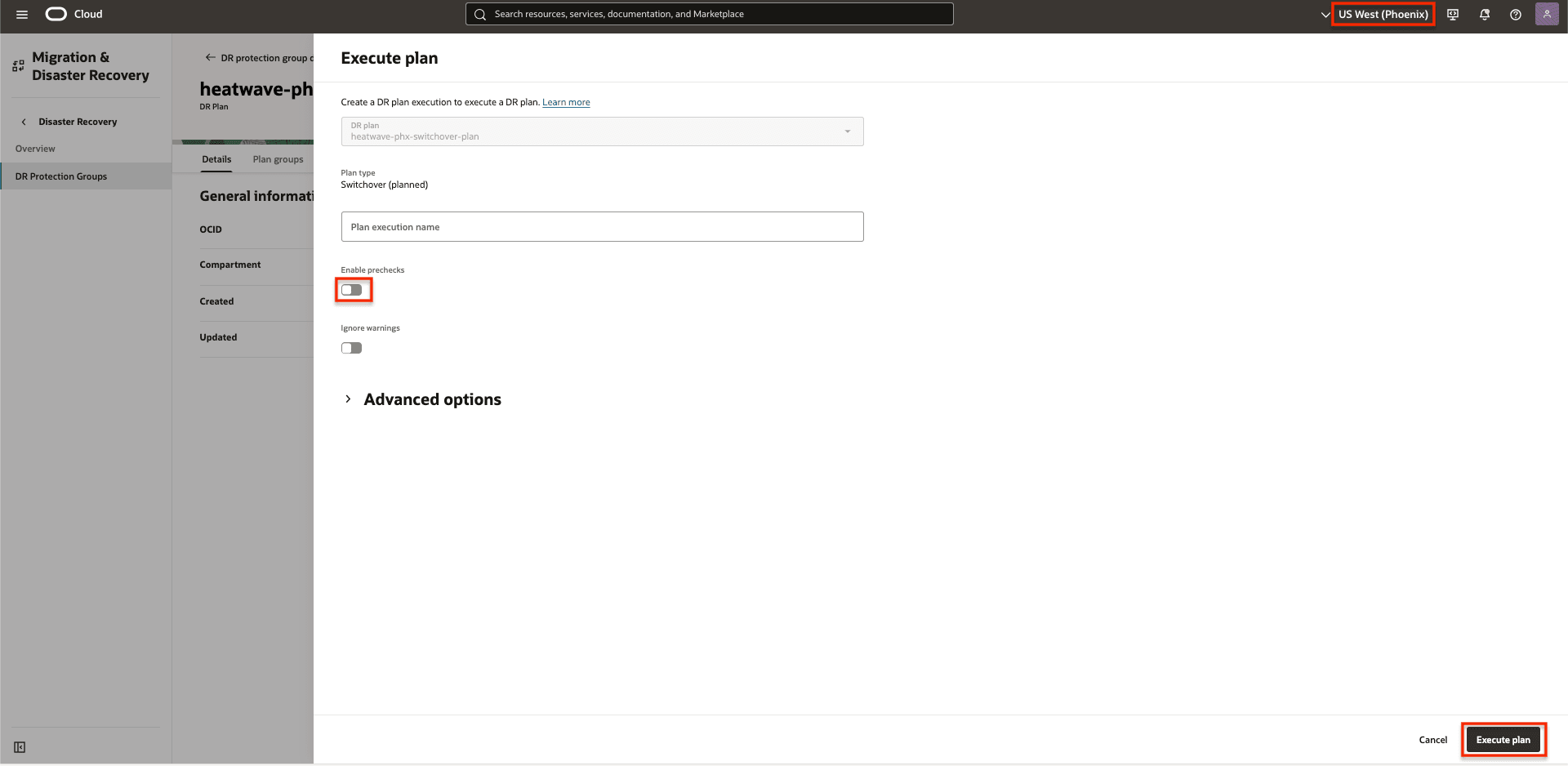

作業 5:執行區域 2 中的切換計畫
執行切換 DR 計畫,開始將 WordPress 應用程式與 MySQL HeatWave 從區域 1 轉換為區域 2 的程序。
  3. 按一下切換計畫名稱。
  4. 按一下動作。
  5. 按一下執行計畫 (Execute plan) 。
圖 5.1:顯示如何執行切換計畫

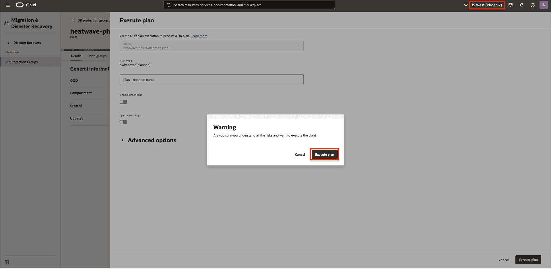

此作業會執行 「區域 2」中的切換計畫。
  1. 取消選取啟用前置檢查,因為它們已經在「工作 4」中執行。
  2. 按一下執行 DR 計畫。
圖 5.2:顯示如何執行切換計畫
圖 5.3:顯示如何確認執行切換計畫

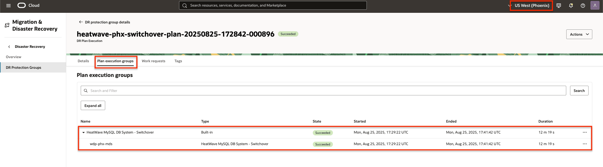

監控切換計畫,直到完整的工作負載完全從區域 1 轉換成區域 2 為止。
圖 5.4:顯示進行中的切換計畫群組執行中。
已順利完成切換計畫的執行。
圖 5.5:顯示「已完成」的切換計畫執行。

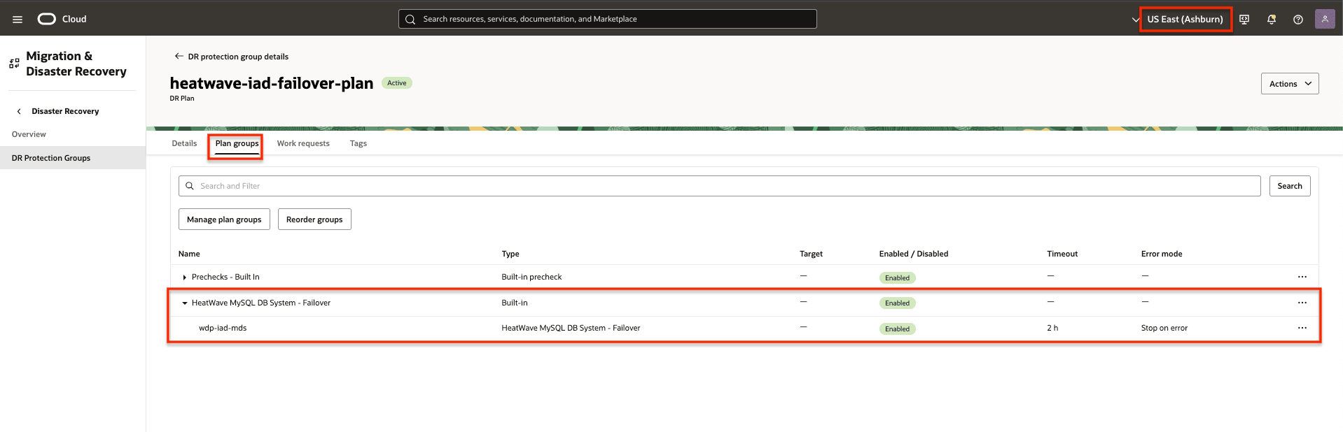

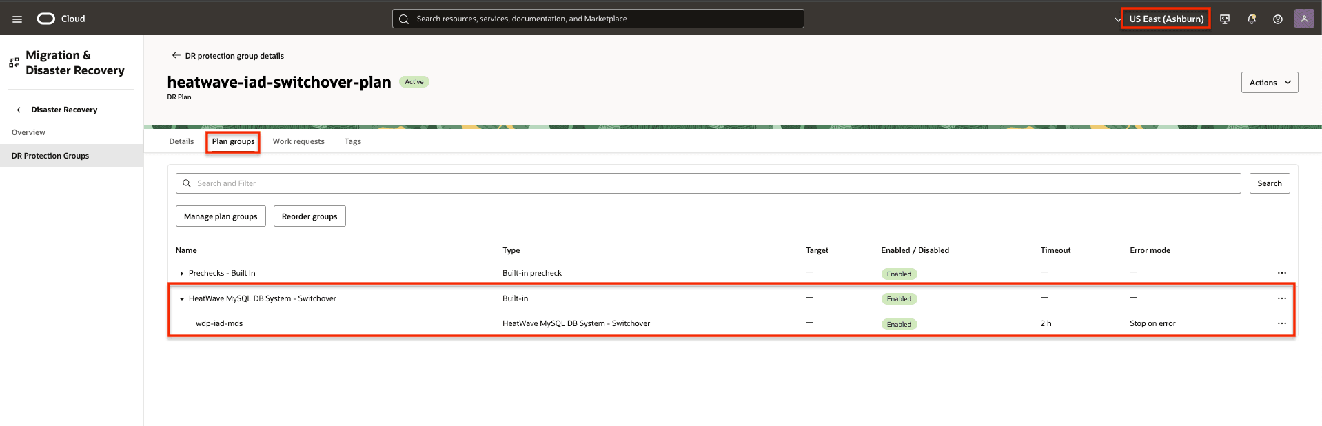

作業 6:在區域 1 中建立 DR 計畫
在 OCI Full Stack DR 成功完成切換之後,第 2 區現在擔任主要區域的角色,而第 1 區則轉變為備用區域。

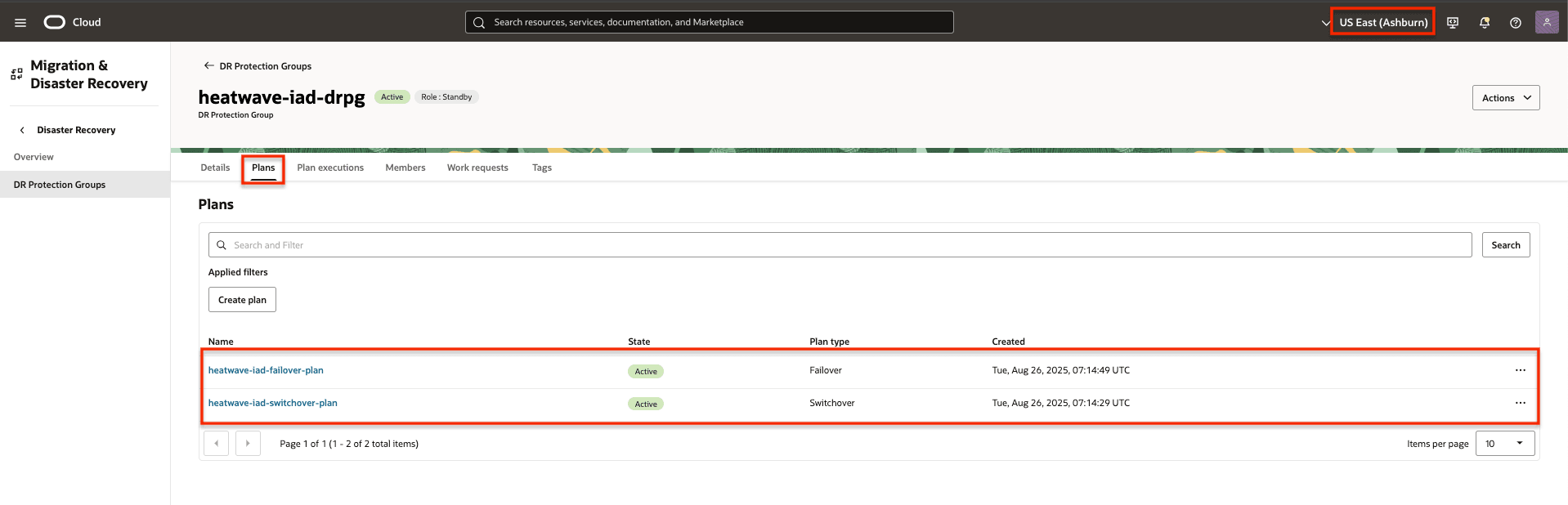

依照作業 3 中詳述的相同方法,繼續在區域 1 的 DR 保護群組內建立切換和容錯移轉計畫,現在可作為待命對等區域。
圖 6.1:顯示區域 1 中已建立計畫的螢幕擷取畫面
圖 6.2:顯示區域 1 中切換計畫的螢幕擷取畫面
圖 6.3:顯示區域 1 中「容錯移轉」計劃的螢幕擷取畫面
