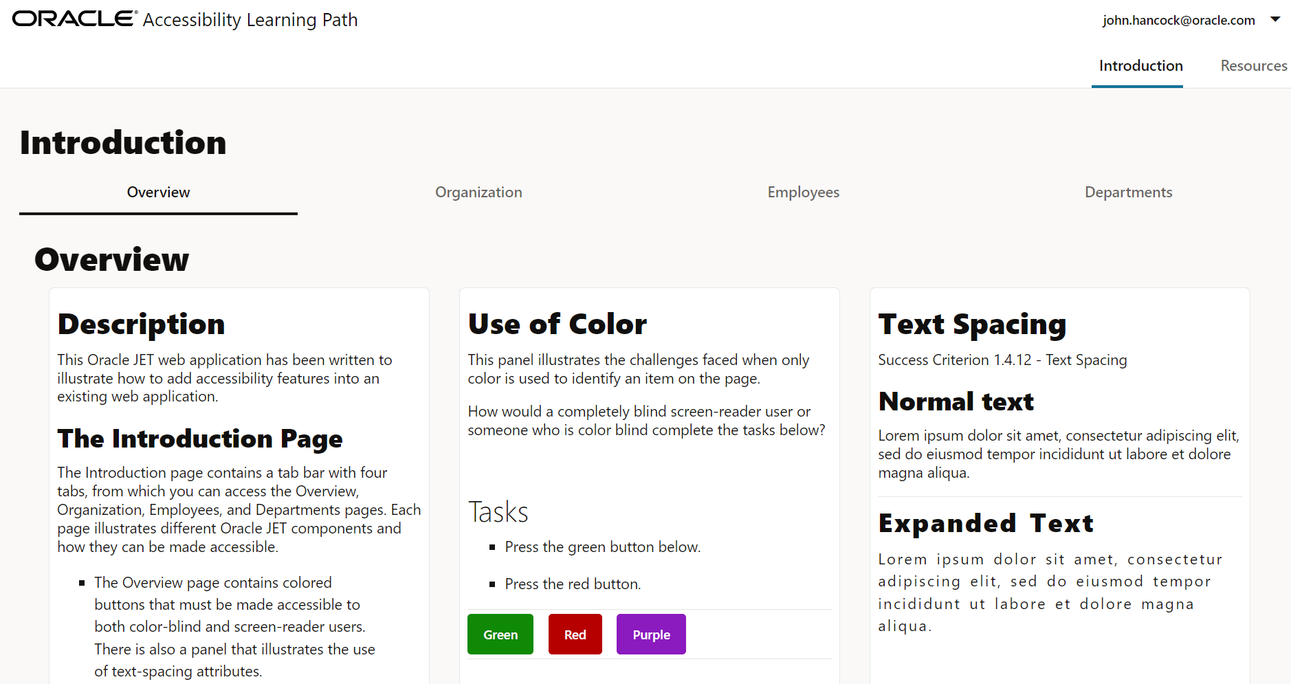

焦點矩形 1
焦點矩形 2
在上面的兩個螢幕擷取畫面中尋找焦點。
第一個螢幕擷取畫面 Focus Rectangle 1 代表具有正確焦點的頁面。焦點指示器非常明顯,因為它圍繞在頁面左上方的「總覽」頁籤。第二個螢幕擷取畫面 Focus Rectangle 2 在「總覽」頁籤中缺少焦點的任何指示。

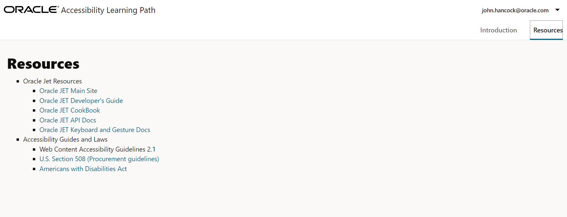

按
<Tab>
,將焦點移至 Oracle JET 主要網站連結。請注意,焦點位置沒有明確的指示。「資源」頁面失敗的「成功條件 2.4.7」。

任務 3:驗證有意義的頁籤順序
下一次僅用於鍵盤測試的部分,是指透過頁面作為使用者頁籤的頁面組織。
- WCAG 成功條件 1.3.2 有意義的順序狀態:「當呈現內容的順序影響其意義時,可以程式設計方式判斷正確的讀取順序。」
- Success Criterion 2.4.3 Focus Order (成功條件 2.4.3 焦點順序) 狀態:「如果可以循序瀏覽網頁,而且導覽順序會影響意義或操作,可聚焦的元件會依照保留意義與操作性的順序取得焦點。」
焦點順序最好能透過插圖來理解。當使用者逐頁瀏覽頁面時,焦點位置不是隨機的。它不會從頁面的一側移至另一側,也不會再往回移動。它以預期和邏輯的方式移動。
在先前的驗證 Visual Focus 的存在性工作中,您看到焦點如何透過頁面的橫幅以預期的順序移動;不過,已編碼「資源」頁面本身來說明更隨機的定位順序。
- 在執行的應用程式中,按
<Ctrl+L>
可將焦點置於網址列。 - 按
<Tab>
即可將焦點移至略過瀏覽連結。 - 按
<Tab>
,將焦點移至頁面右上角之使用者功能表中的 john.hancock@oracle.com 。 - 按
<Tab>
,將焦點移至主導覽功能表中的簡介。 - 按
<Tab>
,將焦點移至頁面本文中的 Oracle JET 主要網站連結。 -
按
<Tab>
。焦點應移至 Oracle JET Developer's Guide ,但改為移至 Oracle JET Cookbook 連結。Oracle JET Developer's Guide 連結不在違反「成功條件 2.4.3」的頁籤序列中。

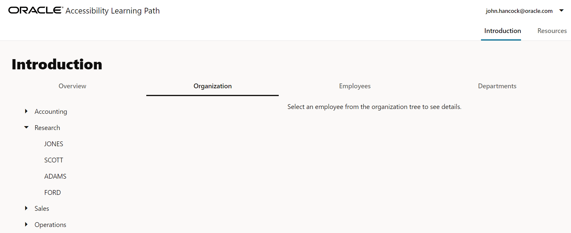

當您測試應用程式的「組織」頁面時,請確認焦點位置和焦點一律會顯示在可預測的樣式中。
您要測試的頁面是透過「簡介」頁面上的「組織」頁籤來存取。
使用入門應用程式執行「組織」頁面的鍵盤測試。
在應用程式的「資源」頁面中,按
<Ctrl+L>
即可將焦點放在網址列。 -
按
<Tab>
即可將焦點移至略過瀏覽連結。 -
按
<Tab>
按
<Tab>
,將焦點移至使用者名稱下方之主要導覽功能表中的簡介。根據
<oj-navigation-list>
元素的鍵盤文件,使用<up arrow>
和<down arrow>
鍵瀏覽主導覽功能表中的項目。 -
按
<Enter>
以選取簡介。 -
按
<Tab>
,然後按<right arrow>
,將焦點移至頁籤列中的「組織」頁籤。按<Enter>
以載入「組織」頁面。根據
<oj-tab-bar>
元素的鍵盤文件,使用方向鍵在標籤列內移動。 -

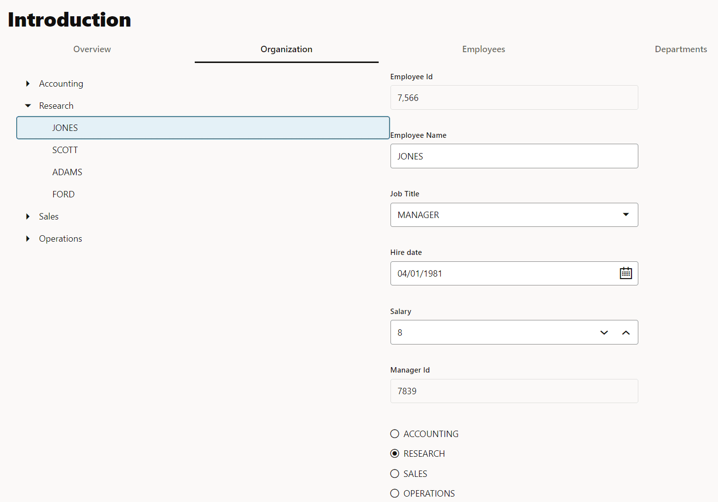

按
<Tab>
可將焦點移至樹狀結構檢視。將焦點放在第一個可聚焦的項目,即會計節點。根據
<oj-tree-view>
和<down arrow>
鍵在樹狀結構檢視中的節點之間瀏覽。 -
按
<right arrow>
以展開樹狀結構中的會計群組節點,然後按<left arrow>
以收合群組節點。 -
按兩下
<down arrow>
,即可將焦點移至 RESEARCH 群組節點中的員工 JONES 。然後按下<Enter>
以選取。表單會顯示在頁面右側,其中包含員工詳細資料。
- 按
<Tab>
,將焦點移至員工 ID 欄位。 - 按
<Tab>
,將焦點移至員工名稱欄位。 - 按
<Tab>
,將焦點移至職稱欄位。 -
按
<Tab>
可將焦點移至僱用日期欄位,並顯示展開的行事曆方格。根據
<oj-date-picker>
元素的鍵盤文件,按方向鍵可變更行事曆方格中的日期焦點。 -
按
<down arrow>
,然後使用方向鍵將焦點移至展開日期選擇器中的日期。然後按下<Enter>
以選取日期。 -
按
<Tab>
,將焦點移至薪資欄位。根據
<oj-input-number>
來增加薪資值,並使用<down arrow>
來減少薪資值。 -
按
<Tab>
,然後嘗試將焦點移至管理者 ID 欄位。您是否注意到,一旦焦點移至薪資欄位,按
<Tab>
或<Shift+Tab>
並未將焦點移出欄位?此欄位有鍵盤設陷。如果沒有修正程式碼,結束陷阱的唯一方法是重新整理頁面。
