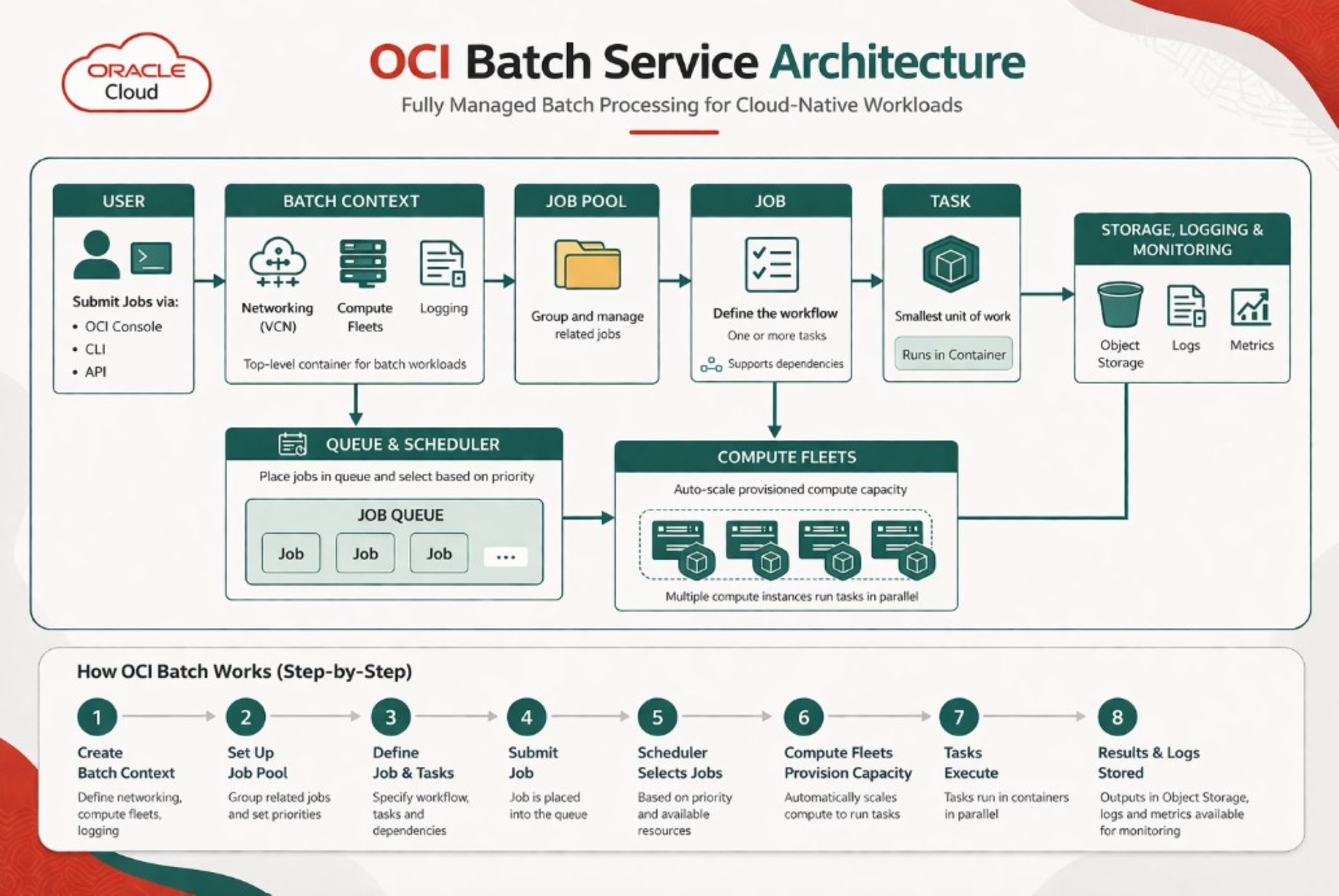

OCI 批次的架構遵循從工作提交到執行與輸出的明確流程,如圖表所示。
OCIBatch 存檔
當使用者使用 OCI 主控台、CLI 或 API 送出工作時,程序便會開始。此要求與作為基礎組態層的 Batch Context 相關聯。內容定義重要設定值,例如網路、運算機組及記錄日誌,以確保所有工作都能在一致的環境內執行。
接著,工作會組織成 Job Pools,以提供邏輯分組並協助控制排程行為。這在管理不同團隊或環境的工作負載時特別有用,因為它允許優先順序和隔離。每個提交的工作代表一個完整的工作單位,並且可以包含一或多個任務。作業是最小可執行單位,並使用定義的作業環境來執行。這樣可以根據定義的相依性,將工作細分為可獨立或依序執行的較小片段。
提交後,工作會放入 Queue 中,等待資源可用。排程器會持續評估佇列,並根據優先順序和容量選取工作。這樣可確保在不使系統混亂的情況下有效率地處理工作負載。
為了執行這些任務,OCI Batch 使用 Compute Fleets 來代表基礎運算能力。這些機組會根據工作負載需求動態佈建。送出更多工作時,會配置額外的容量;當需求減少時,會縮減資源。這可確保使用效率,無須手動介入。
執行後,結果會儲存在 OCI storage services 中,並擷取日誌和指標以供檢視。這提供工作執行和系統效能的完整檢視。

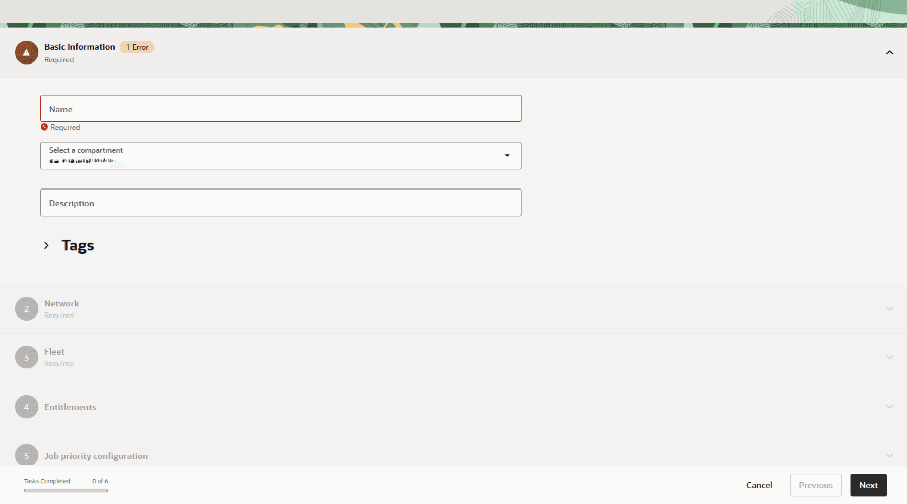

作業 1。建立批次內容
「批次內容」是批次工作負載的最上層組態層。包括網路、機組、權益、工作優先順序設定值,以及記錄日誌組態。
若要建立批次內容,請前往「批次」服務並選取批次內容,然後選取建立批次內容。根據您的環境填寫下列詳細資訊。
  1. 名稱
  2. 區間
  3. 描述
  4. VCN
  5. 子網路
  6. 機組
  7. 權益 (選擇性)
  8. 工作優先順序組態 (選擇性)
  9. 記錄組態
    建立批次內容

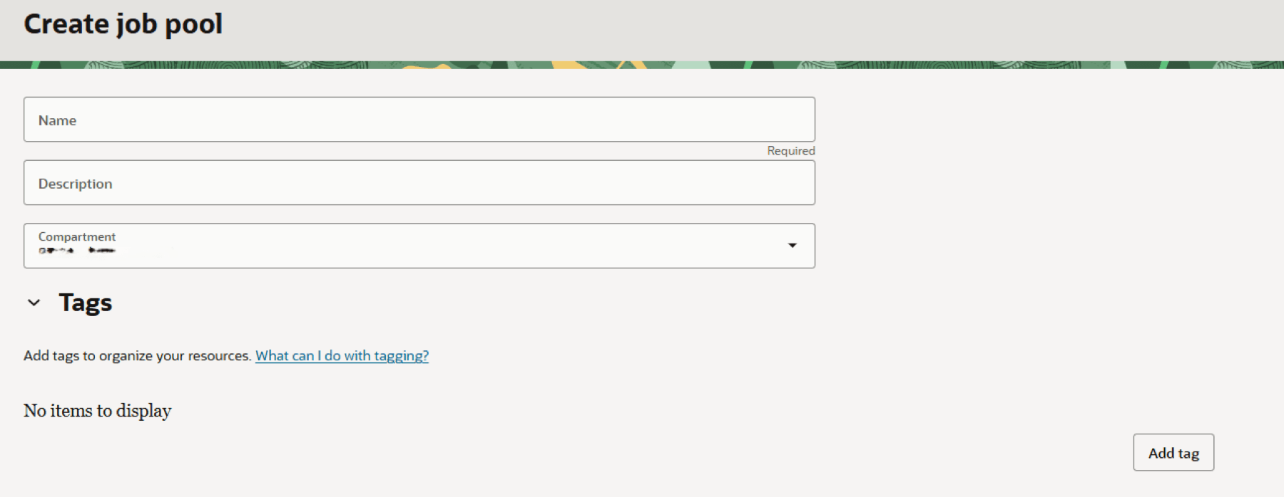

作業 2。建立工作集區
「工作集區」只是工作的邏輯容器。執行工作時,您將選取工作集區以在其下建立。若要建立工作集區,您只需要下列組態。
  1. 名稱
  2. 描述
  3. 區間
    建立工作集區

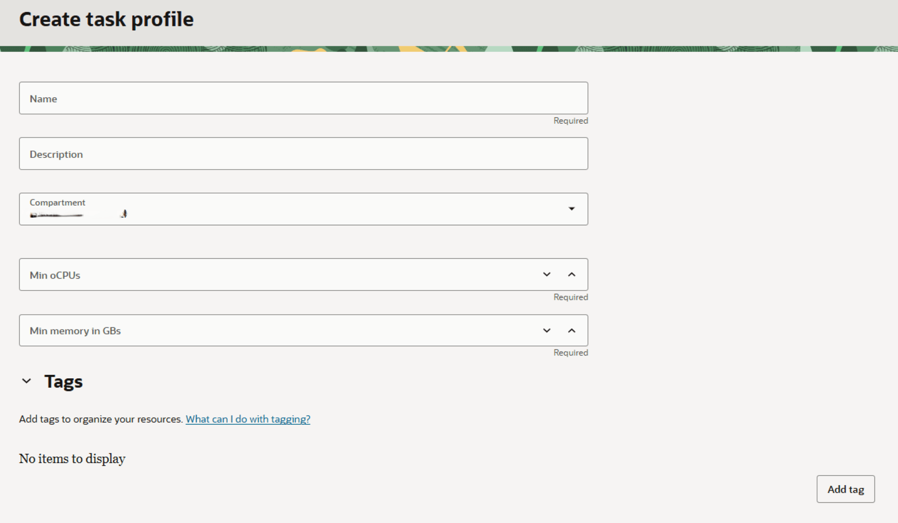

作業 3。建立作業設定檔
「作業設定檔」是可重複使用的組態,定義作業所需的最低運算資源,例如 1 個 OCPU 和 16 GB 的記憶體。您可以建立多個與不同資源需求對應的設定檔。若要建立任務設定檔,您需要下列組態:
  1. 名稱
  2. 描述
  3. 最小 OCPU - 您可以將此範例設為 1
  4. 最小記憶體 (GB) - 您可以將此範例設為 8
    建立作業設定檔

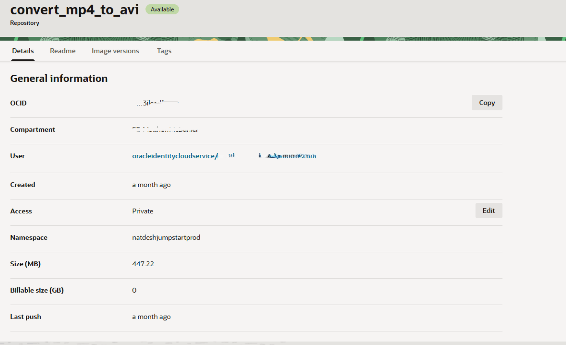

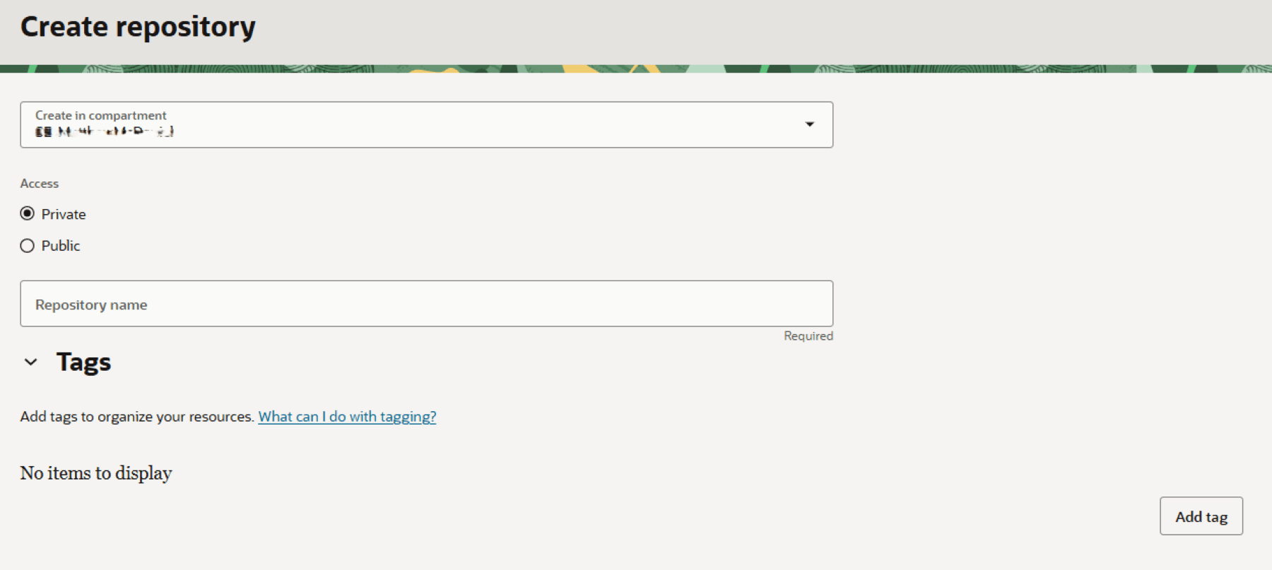

  2. 在 OCI 容器登錄 (OCIR) 中建立儲存區域。
    建立容器註冊
  3. 將容器映像檔推送到 OCIR。影像路徑應符合您的區域、租用戶命名空間、儲存區域名稱以及影像標記,亦即 iad.ocir.io/<tenancy-namespace>/convert_mp4_to_avi:latest
     docker build -t <image>:<tag> .
     docker push <image>:<tag>
    將容器推送至 OCIR

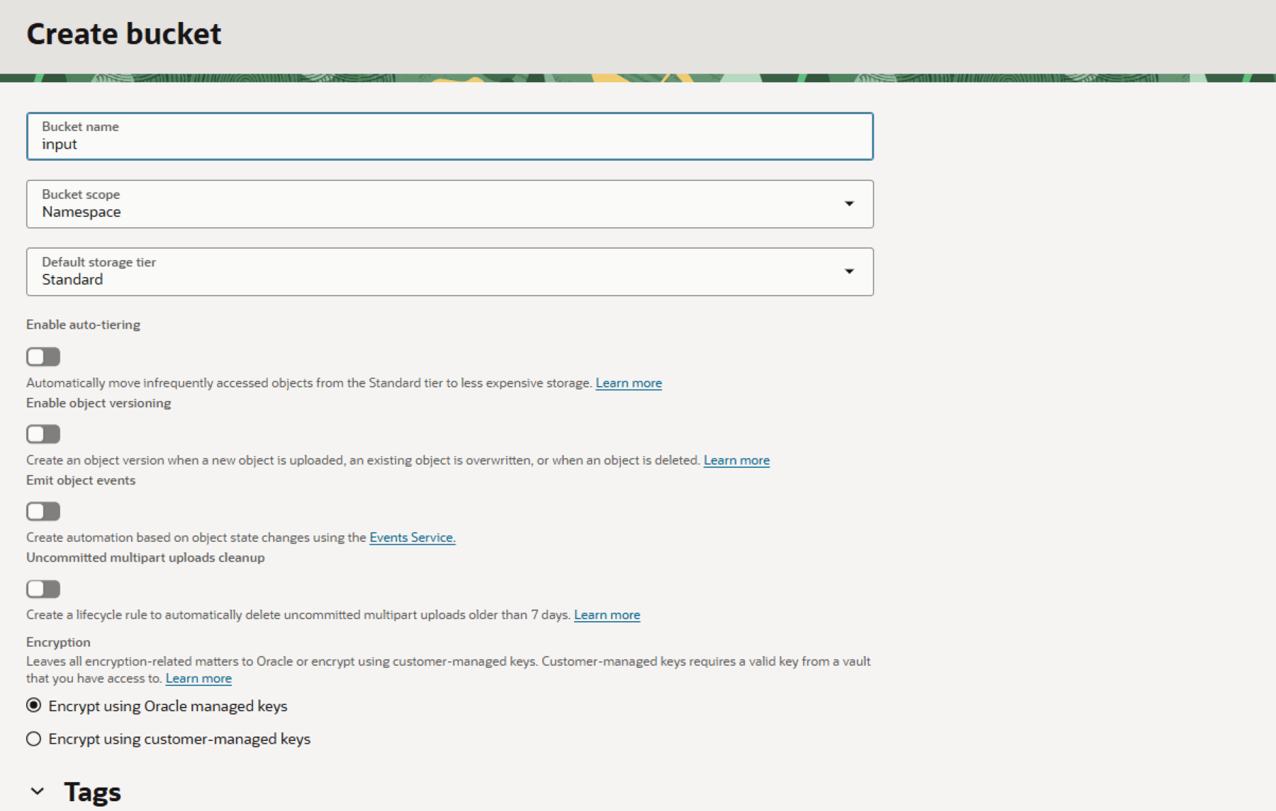

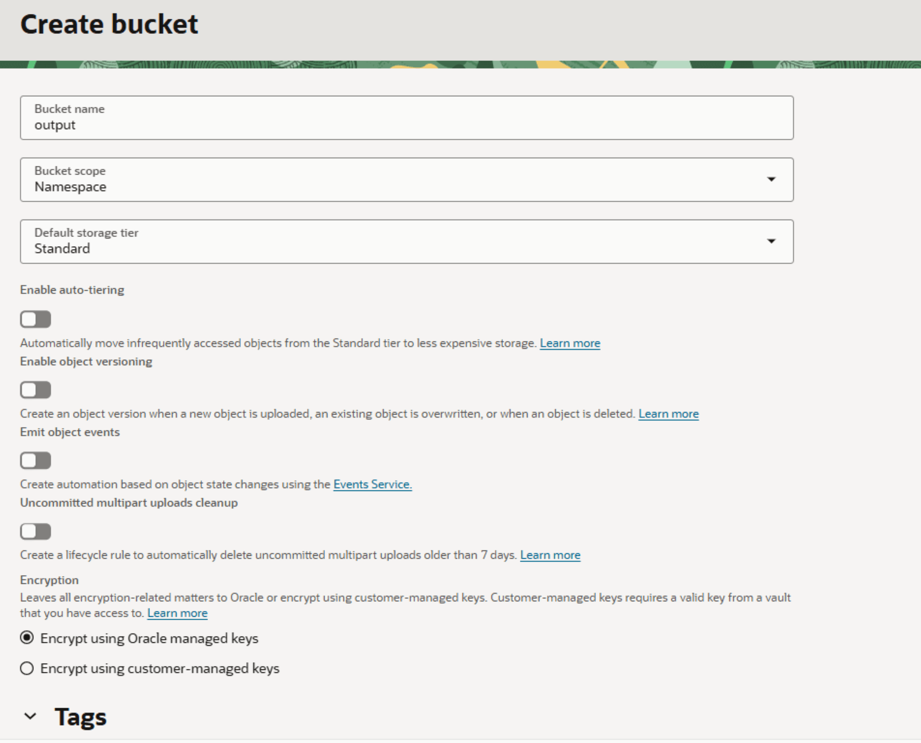

  4. 建立用於輸入和輸出影片的 Object Storage 貯體。
    建立輸入儲存桶
    建立輸出儲存桶
  5. 將影片檔案上傳至物件儲存

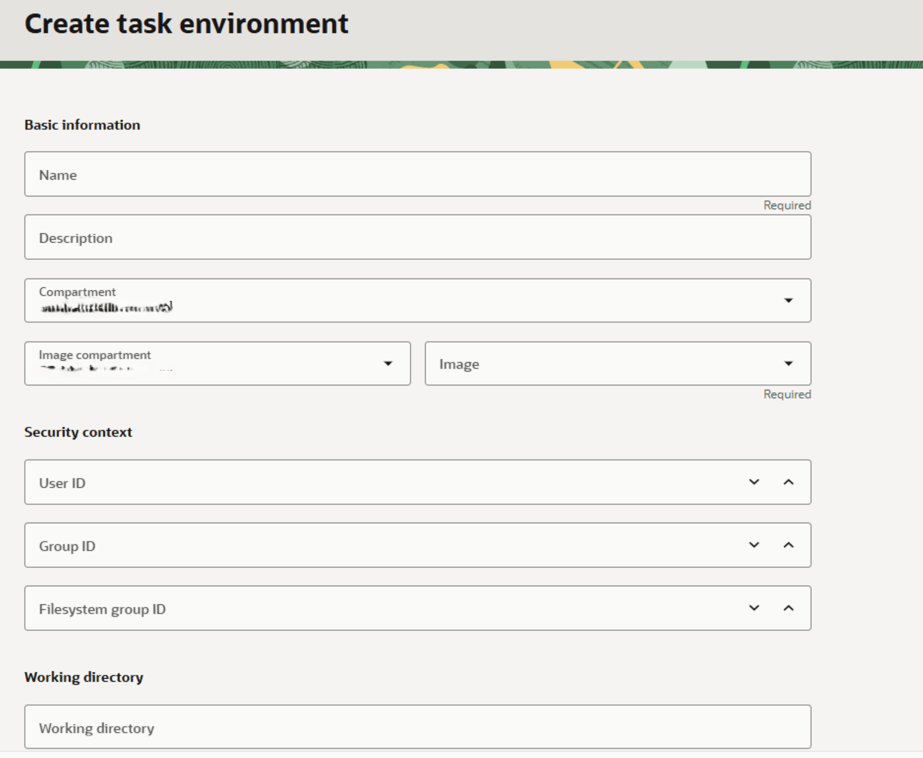

作業 5。建立任務環境
「工作環境」是您工作的程式實際執行組態。若要設定工作環境,您需要:
  1. 名稱
  2. 描述
  3. 安全相關資訊環境:
    1. 使用者 ID:設為 1
    2. 群組 ID:設為 1
    3. 檔案系統群組 ID:設為 1
  4. 工作目錄:將此設為 /video
    建立任務環境
