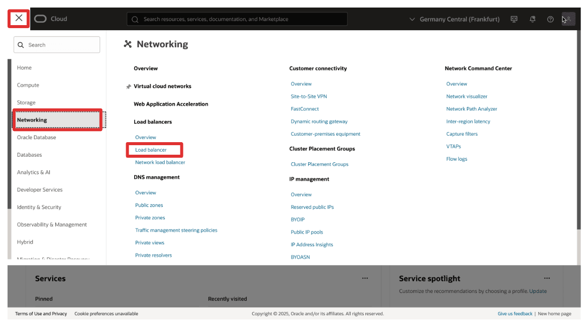

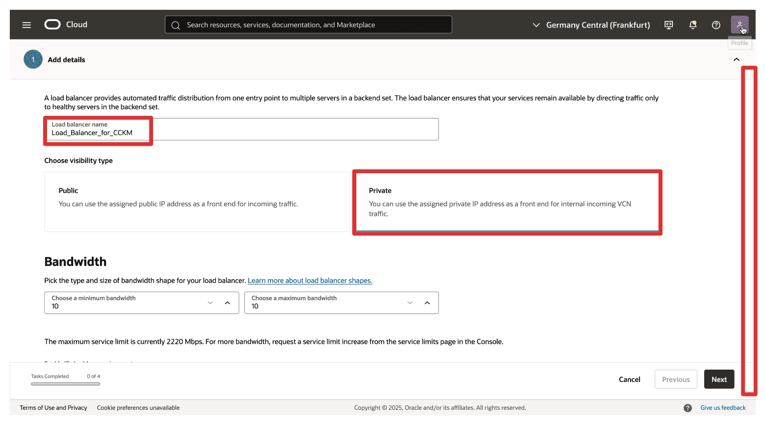

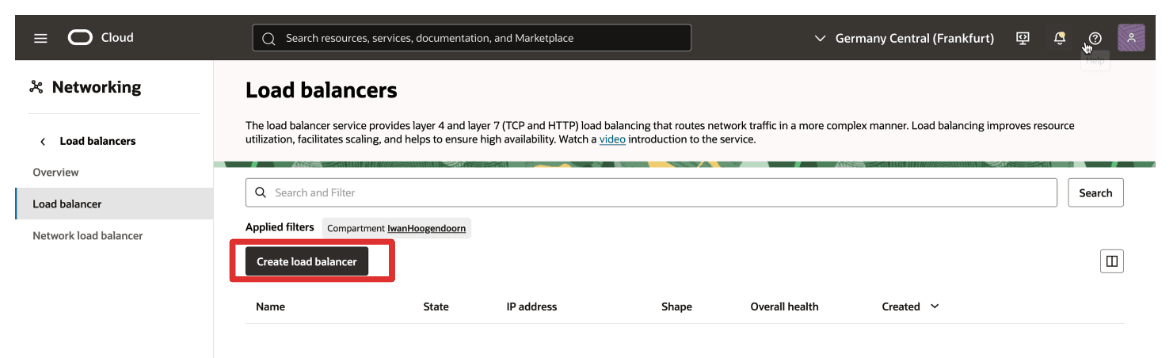

登入 OCI 主控台,瀏覽至網路,然後按一下載入平衡器。
按一下建立負載平衡器。
請輸入下列資訊。
- 名稱:輸入描述性名稱 (例如,

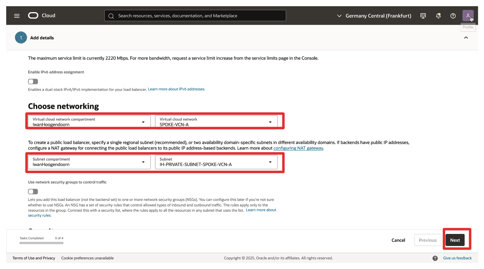

Load_Balancer_for_CCKM)。 - 類型:根據您的使用案例選取 private 或 public 。
- VCN 和子網路:選取 OCI 負載平衡器將部署在正確區間中的 VCN 和子網路。
- 按下一步。

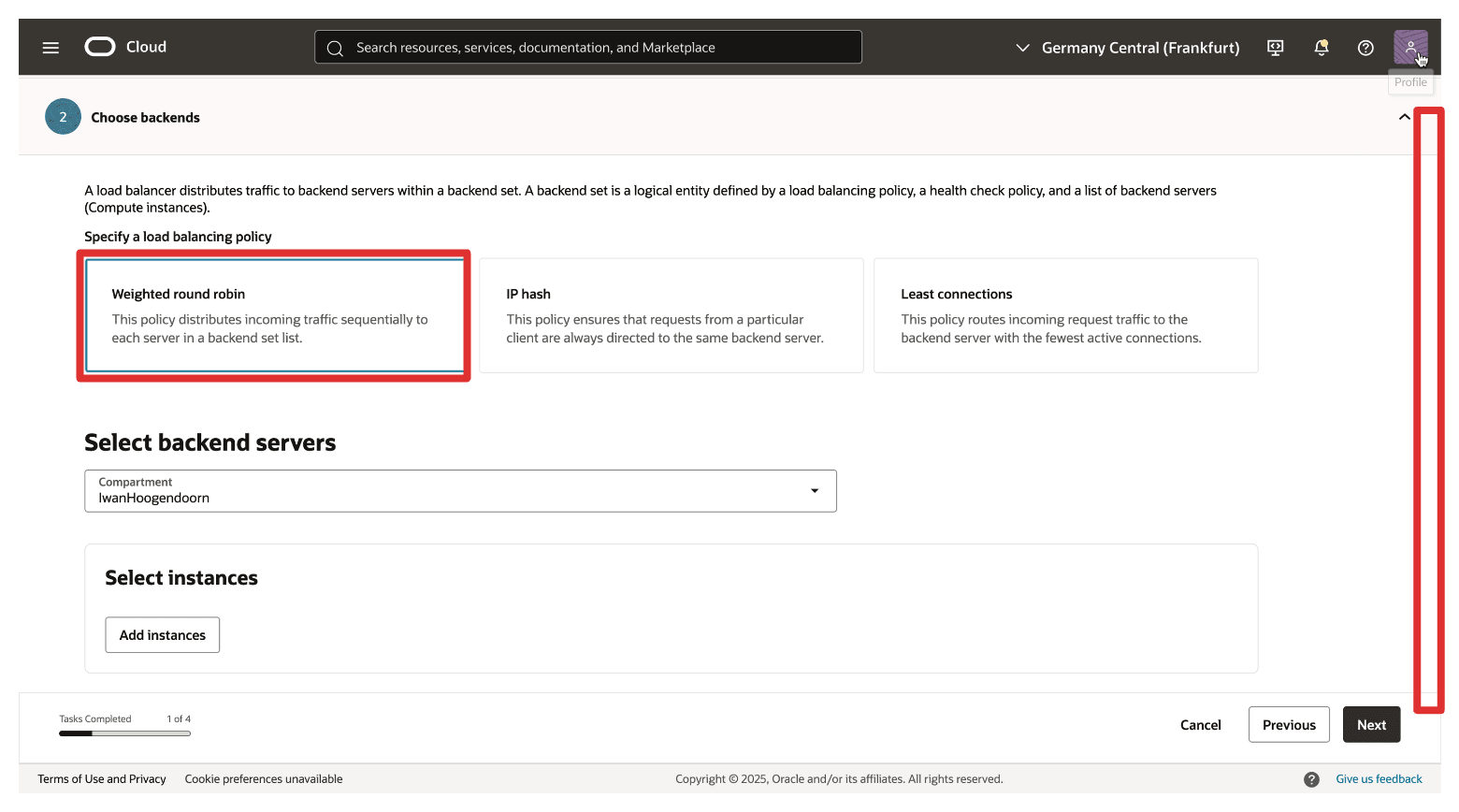

- 原則:選取加權循環。
- 將選取後端伺服器留白,稍後將會設定這些伺服器。

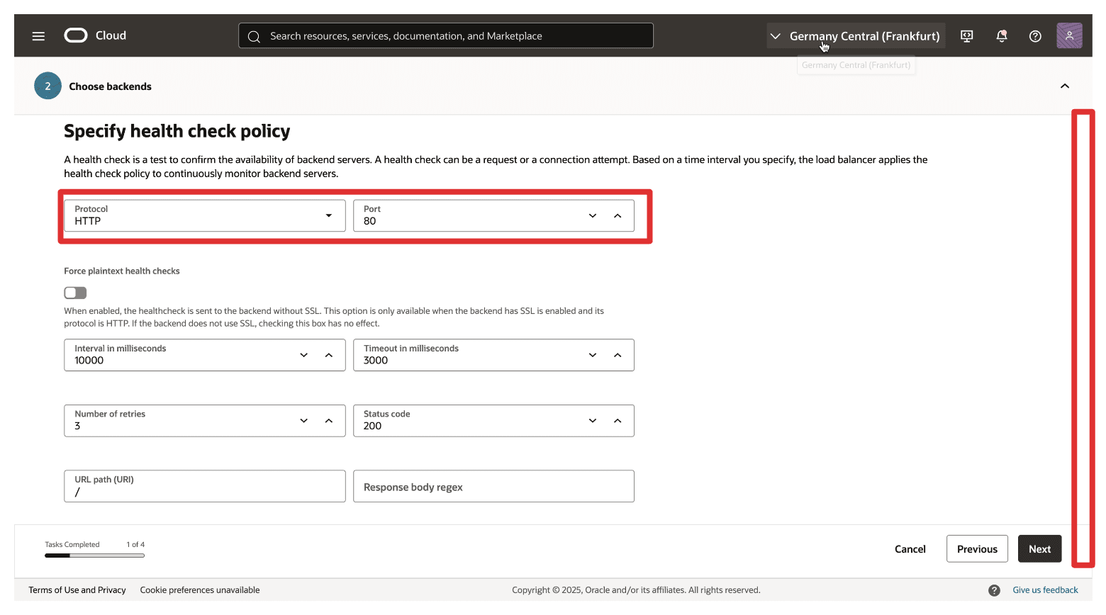

- 狀況檢查原則:目前選取連接埠為
80的 HTTP,我們將於稍後變更。

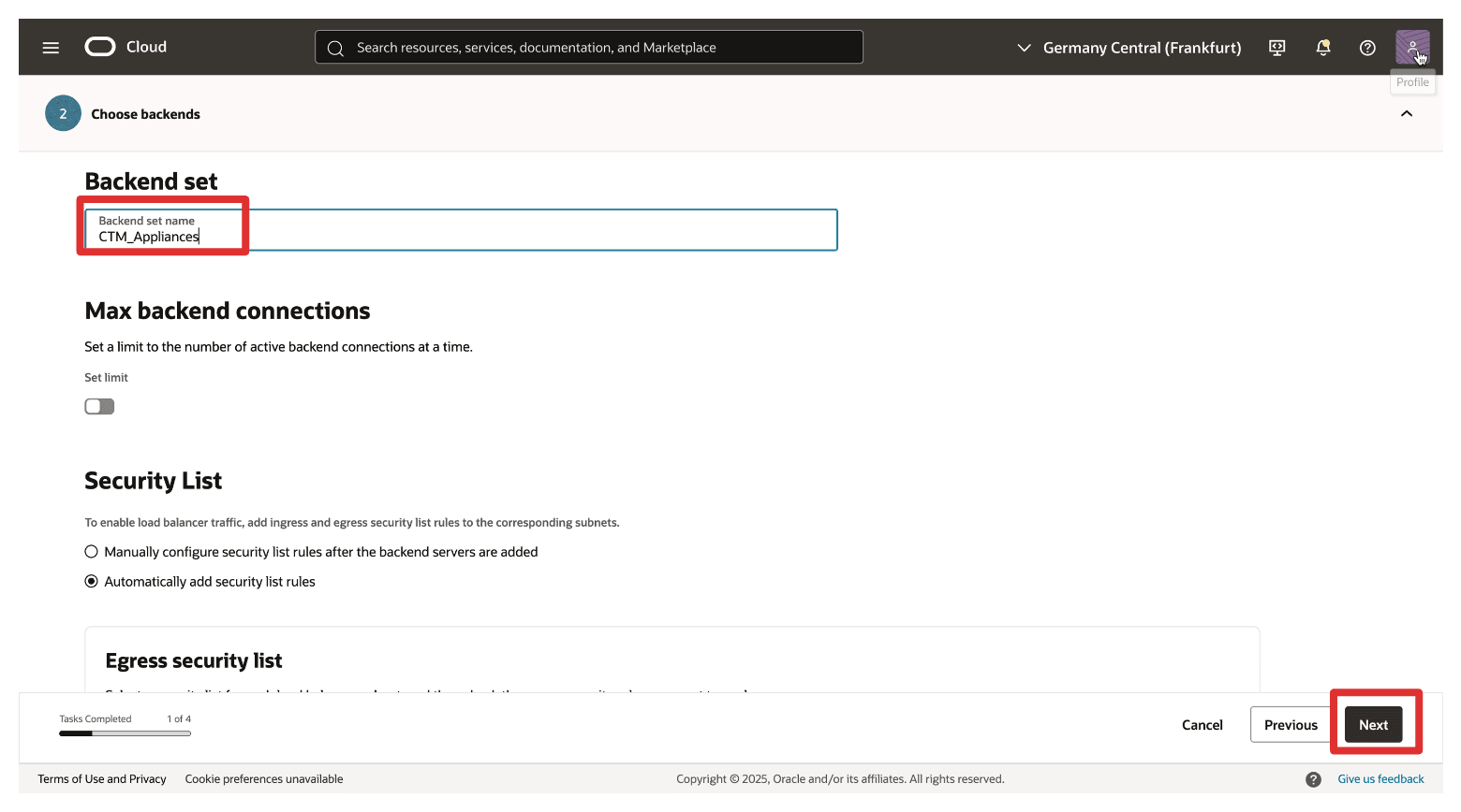

- 後端集名稱:輸入描述性名稱 (例如,
CTM_Appliances)。 - 按下一步。

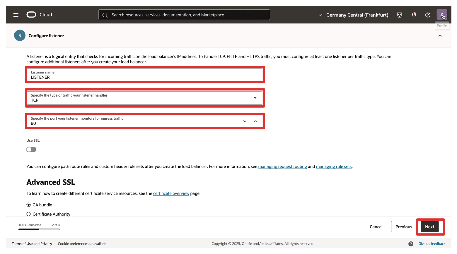

- 監聽器名稱:輸入描述性名稱 (例如,
LISTENER)。 - 監聽器流量類型與連接埠: TCP 與連接埠
80將於稍後變更。 - 按下一步。

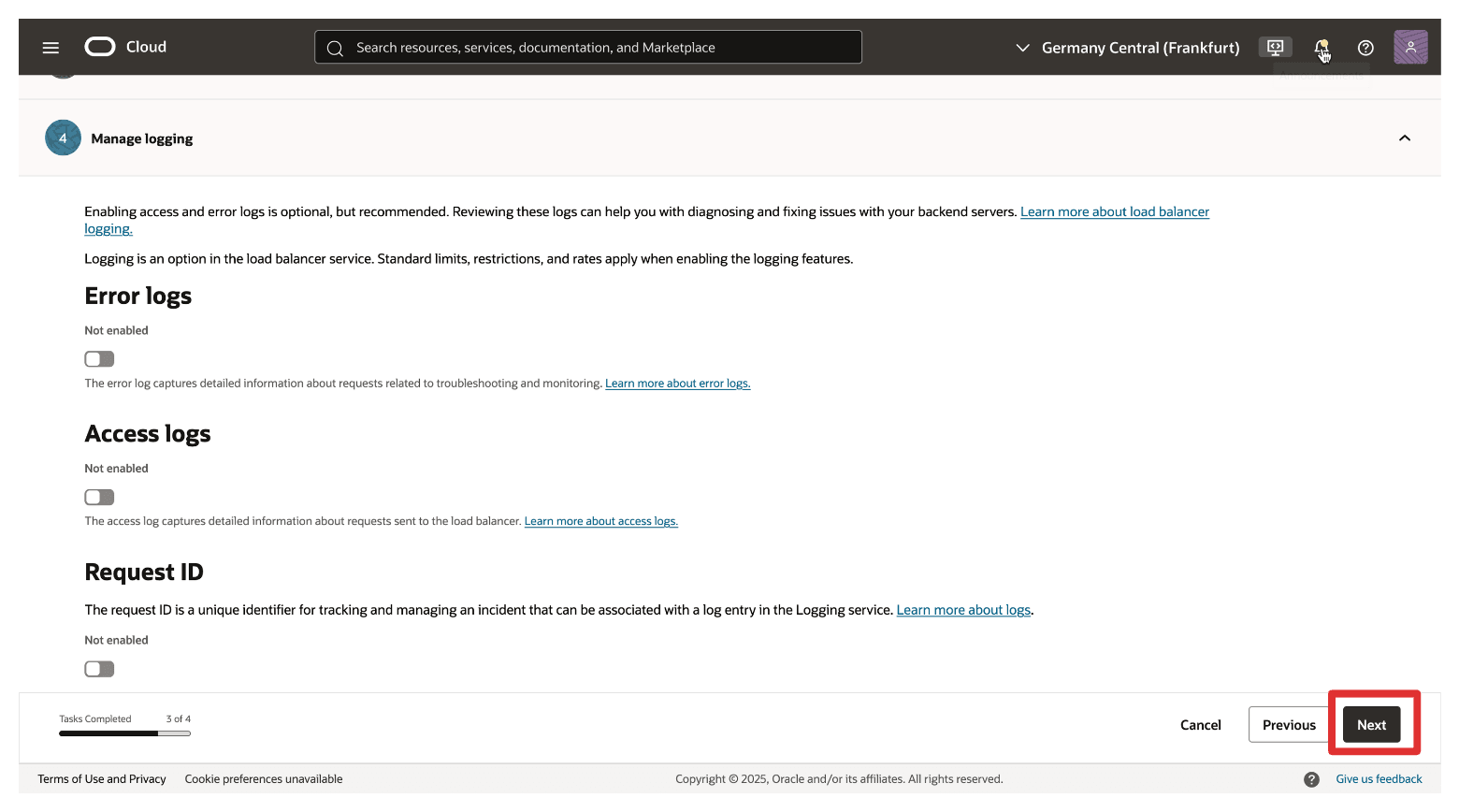

- 將所有記錄日誌設定值保留為預設值。
- 按下一步。

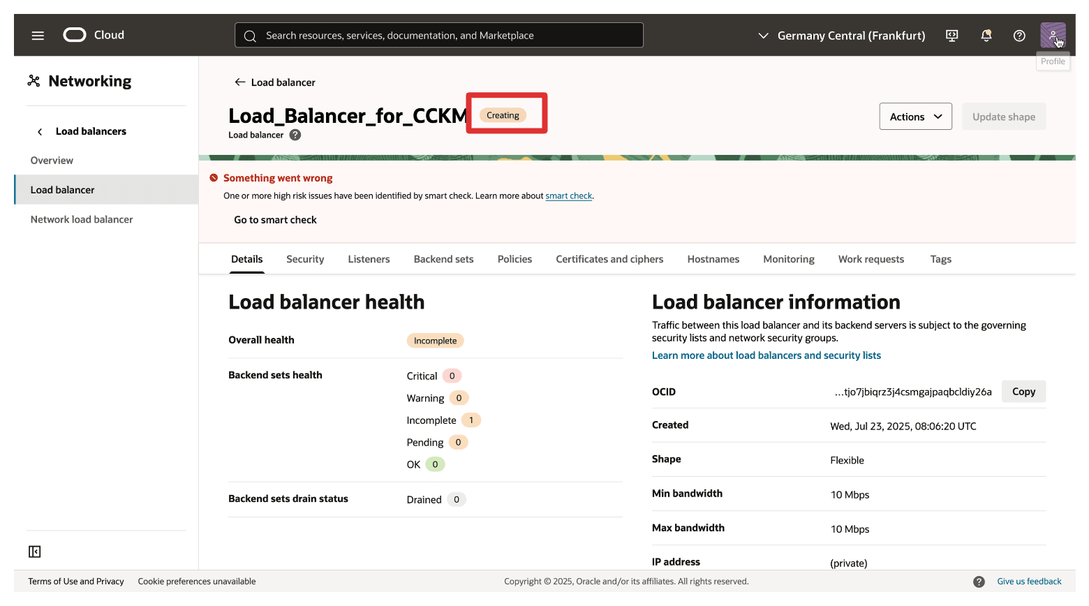

請注意,將會建立 OCI 負載平衡器。幾分鐘後,它會顯示作用中。

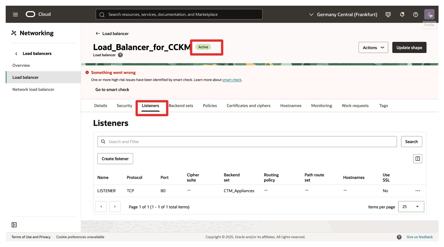

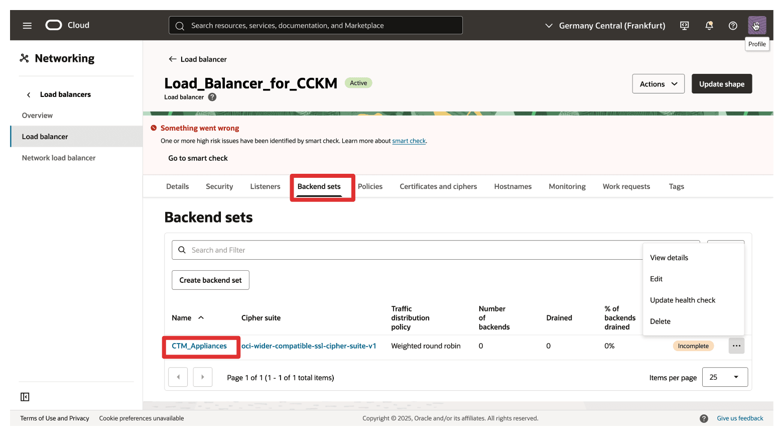

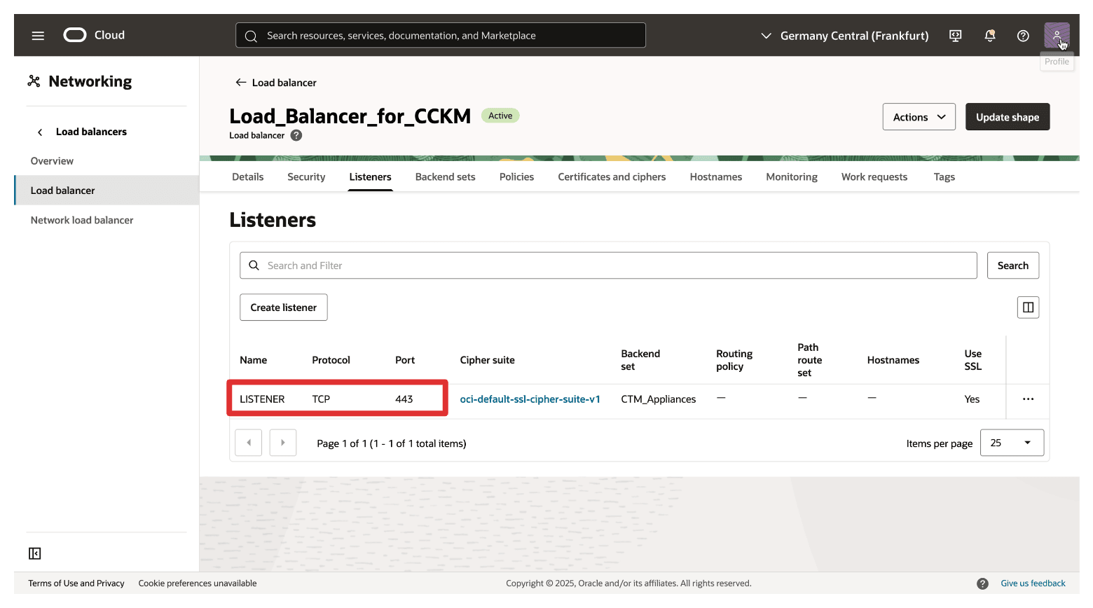

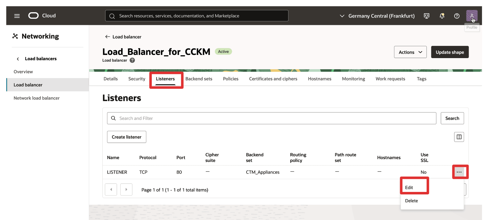

按一下監聽器 (Listeners) ,即可複查需要編輯的監聽器。

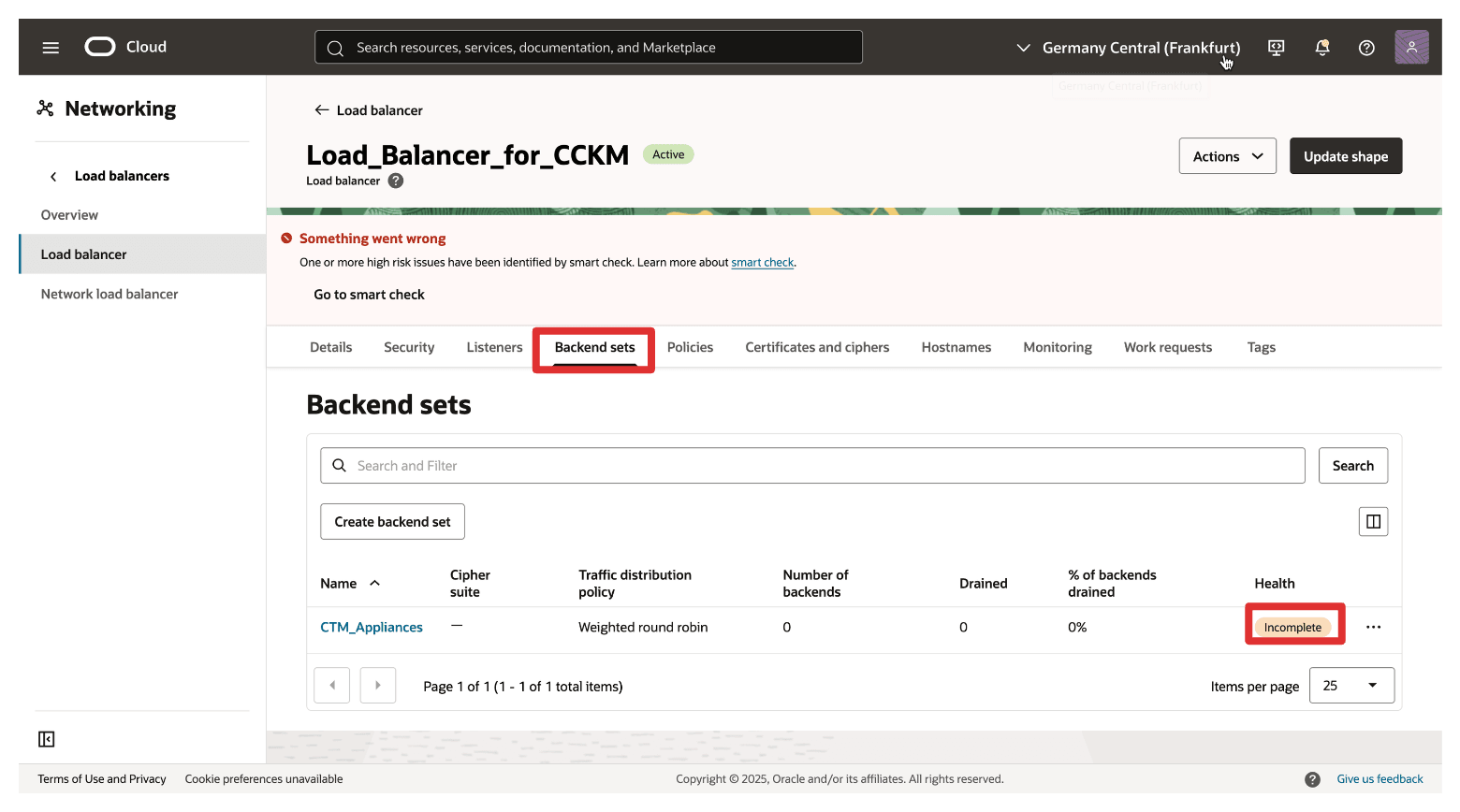

按一下後端集即可複查需要編輯的後端集。另請注意,狀況會顯示為未完成。這是因為我們仍然需要將 Thales CipherTrust Manager 後端伺服器新增至該組。

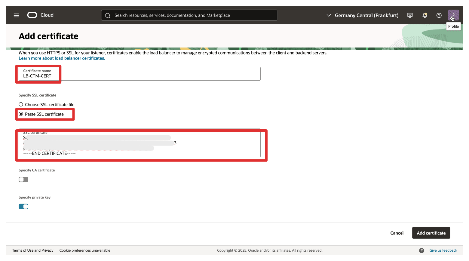

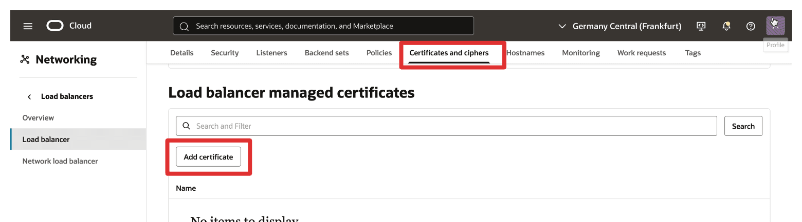

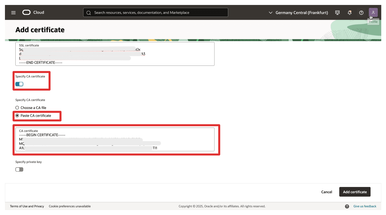

我們需要先新增憑證,再使用 SSL 設定監聽器和後端集。若要新增,請導覽至憑證和加密,然後按一下新增憑證。

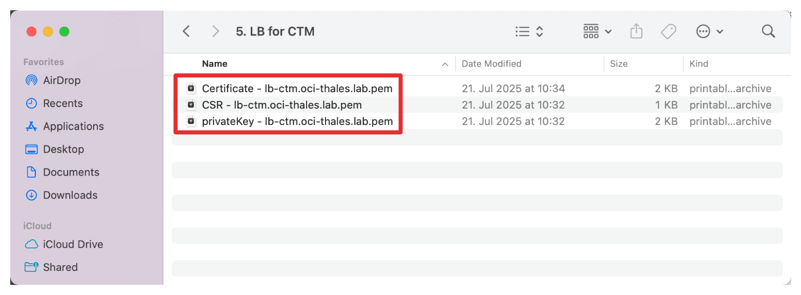

請確定已為 OCI 負載平衡器建立有效的已簽署憑證和私密金鑰。
若要建立憑證簽署要求 (CSR),並使用 Thales CipherTrust Manager 與其本機 CA 簽署憑證,請參閱 Create a CSR for the Thales CCKM Appliances and Sign by the CA 。

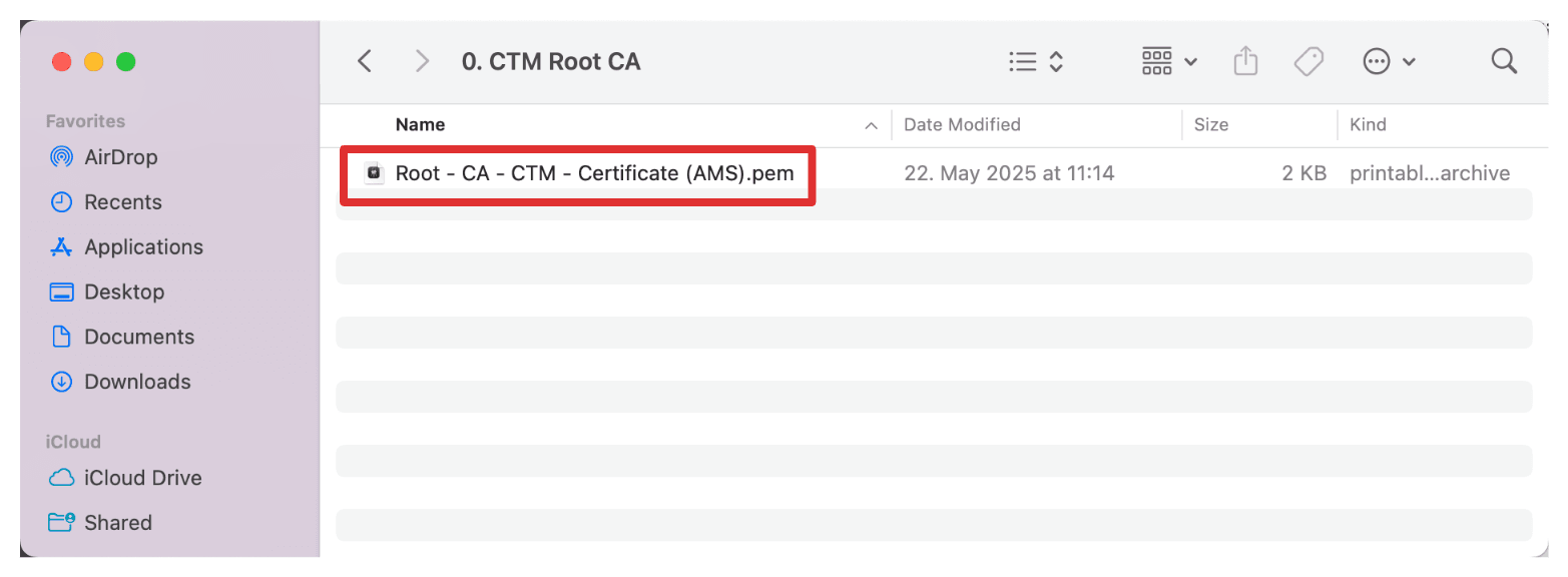

此外,請確定您有根 CA (搭售品已就緒)。

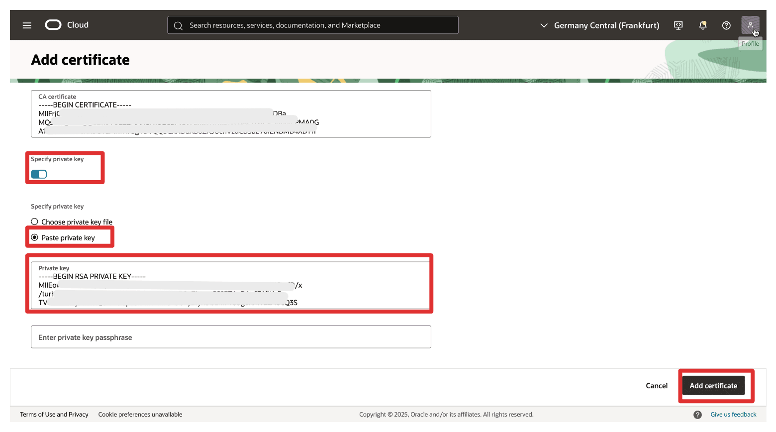

在新增憑證中,輸入下列資訊。
- 憑證名稱:輸入描述性名稱 (例如,
LB-CTM-CERT)。 - 選取貼上 SSL 證書。
- SSL 憑證:貼上已簽署的 SSL 憑證。
- 選取指定 CA 證書。
- 選取貼上 CA 證明。
- CA 憑證:貼上 CA (組合) 憑證。
- 選取指定私密鍵。
- 選取貼上私人金鑰。
- 私密金鑰:貼上私人金鑰。
- 按一下新增憑證。

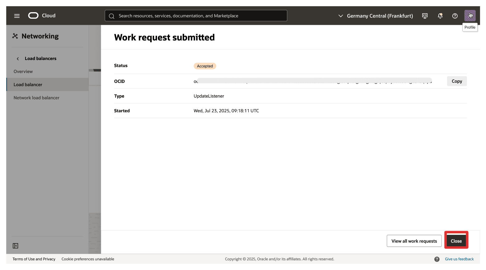

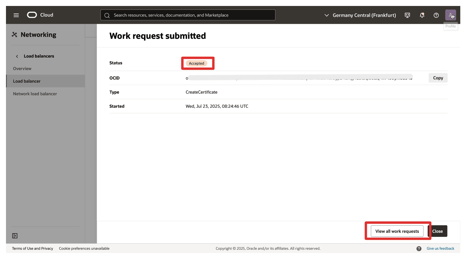

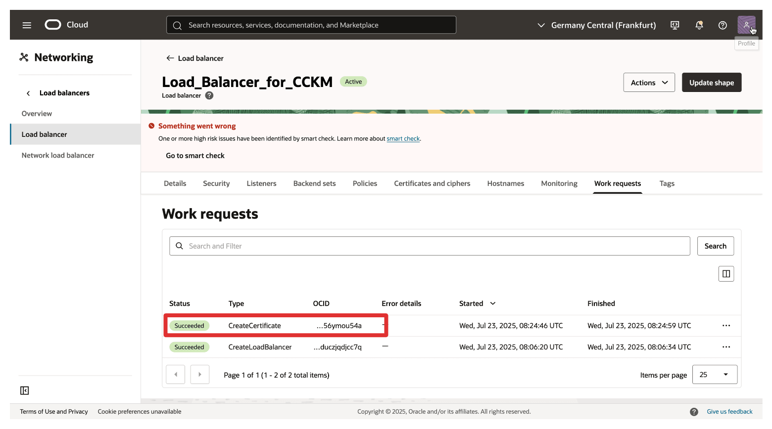

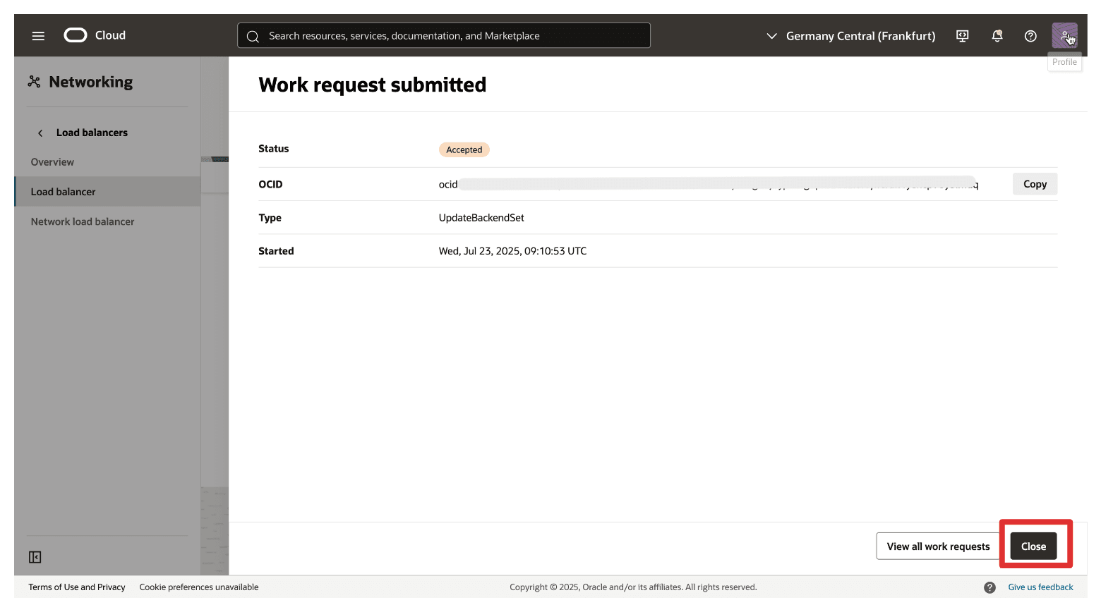

請注意,系統會接受送出的工作要求,然後按一下檢視所有工作要求。
請注意,要求已成功。

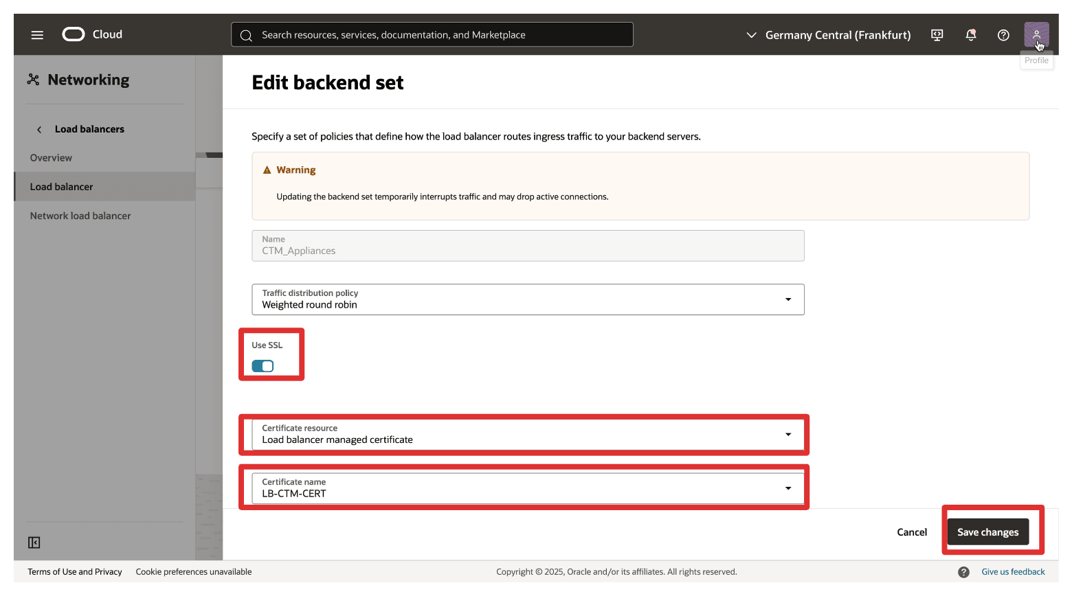

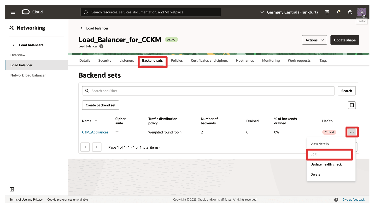

導覽至後端集,按一下三個點以開啟所建立後端集的功能表,然後按一下編輯。
在編輯後端集中,輸入下列資訊。
- 選取使用 SSL 以啟用 SSL。
- 憑證資源:選取負載平衡器管理的憑證。
- 選取憑證名稱。
- 按一下儲存變更。
按一下關閉。

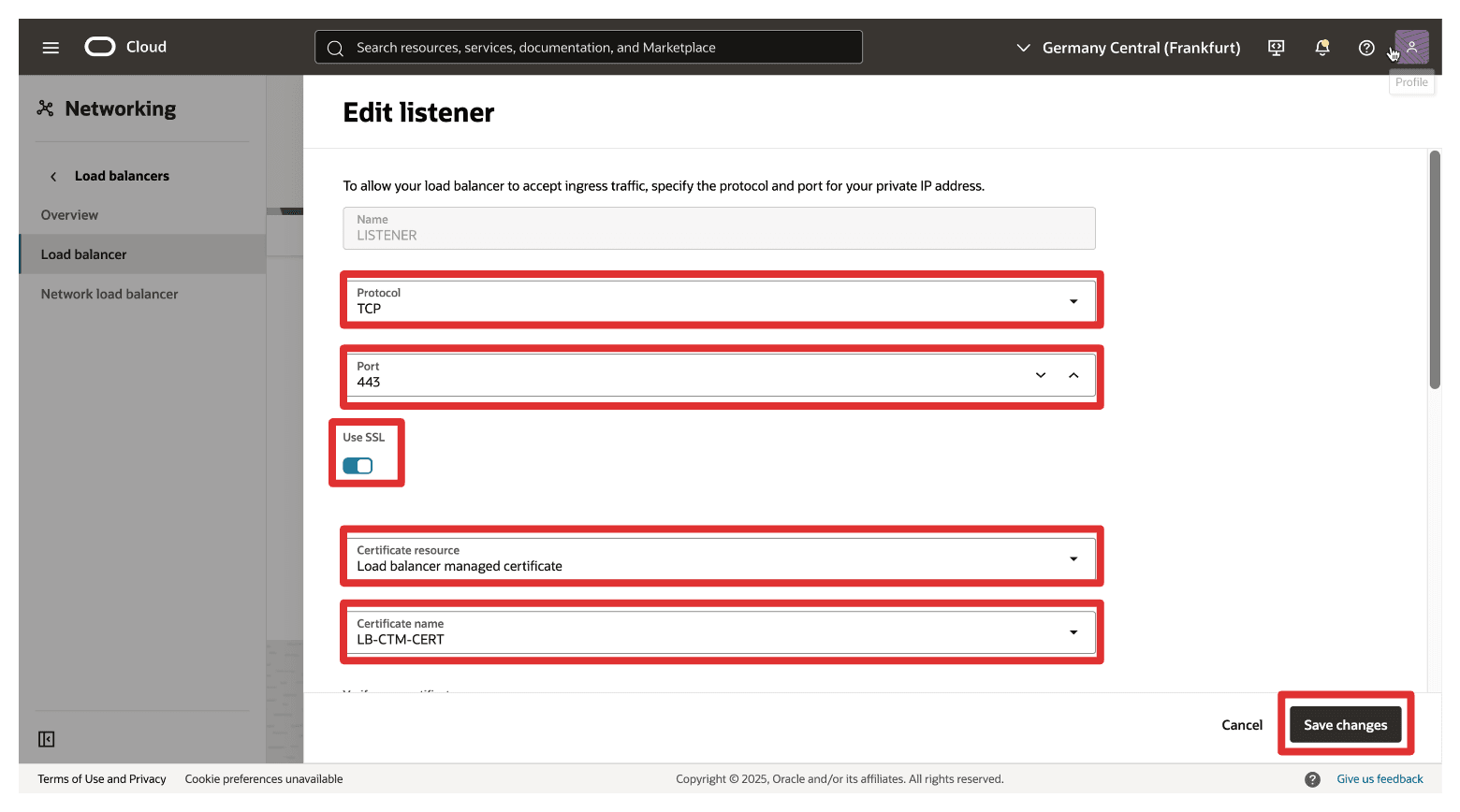

瀏覽至監聽器,按一下這三個點以開啟所建立後端集的功能表,然後按一下編輯。
在編輯監聽器中,輸入下列資訊:
- 協定:選取 TCP 。
- 連接埠:選取 443 。
- 選取使用 SSL 。
- 選取憑證名稱。
- 按一下儲存變更。
按一下關閉。
請注意,監聽器現在正在監聽 TCP 連接埠
443。

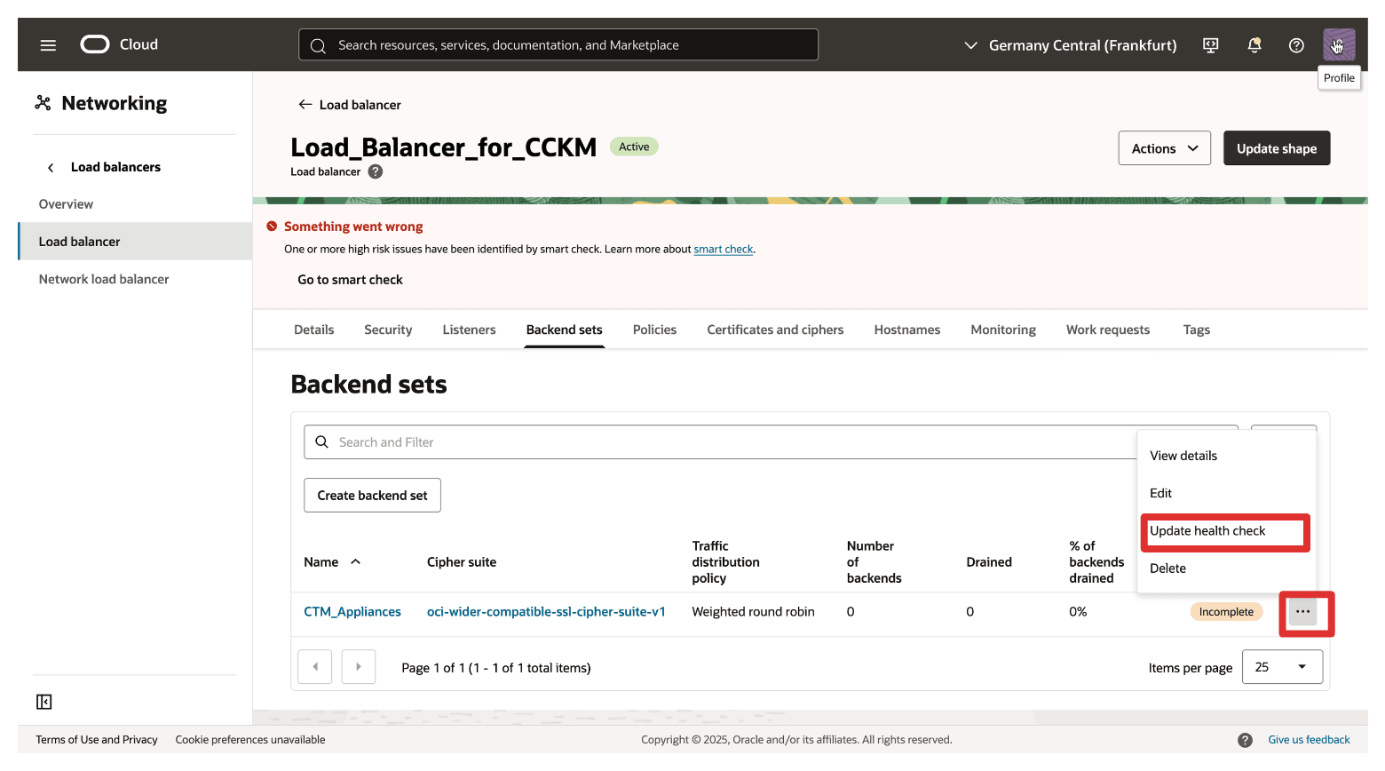

瀏覽至後端集,並注意狀況仍未完成。這是因為我們尚未將任何伺服器新增為此集合的後端。

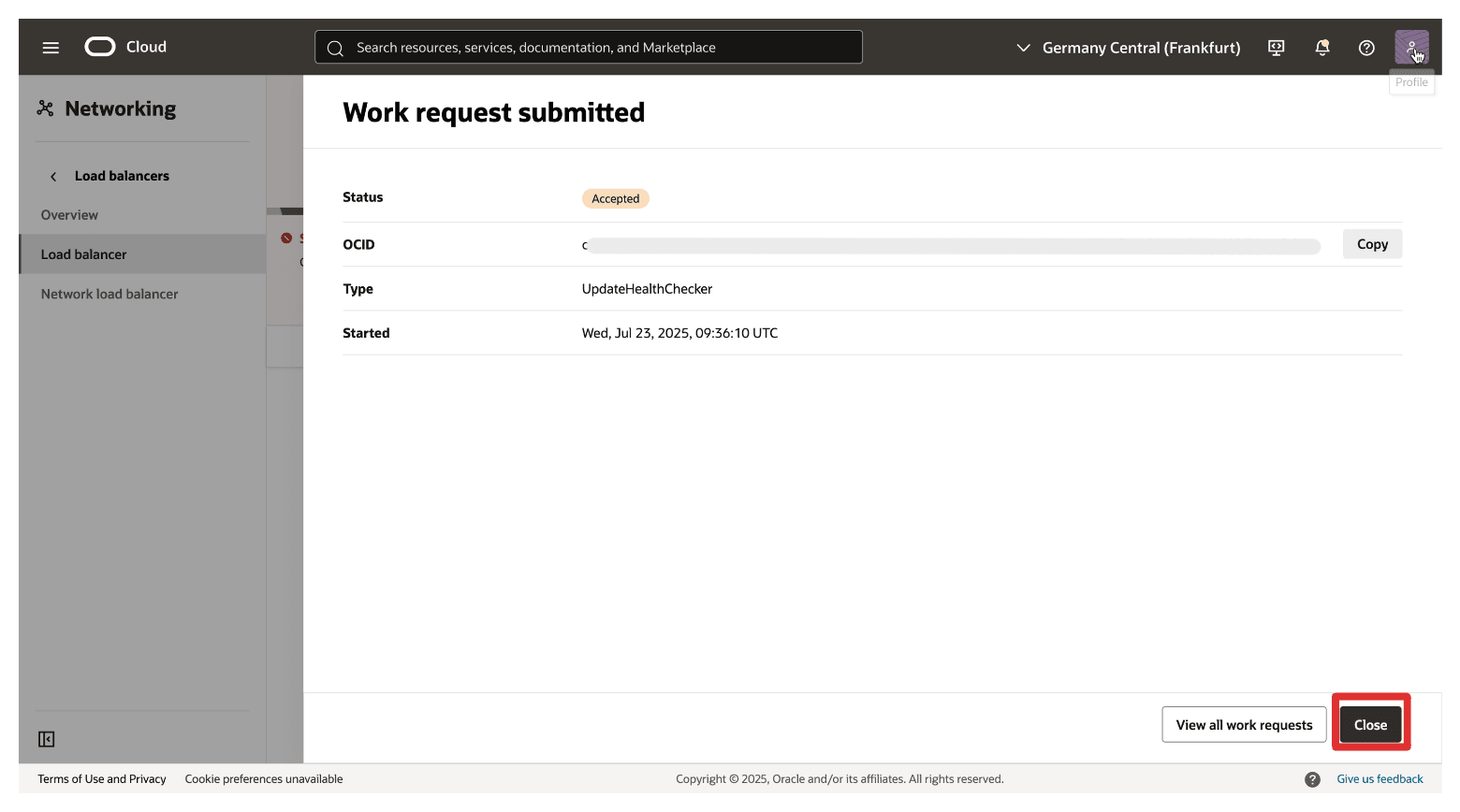

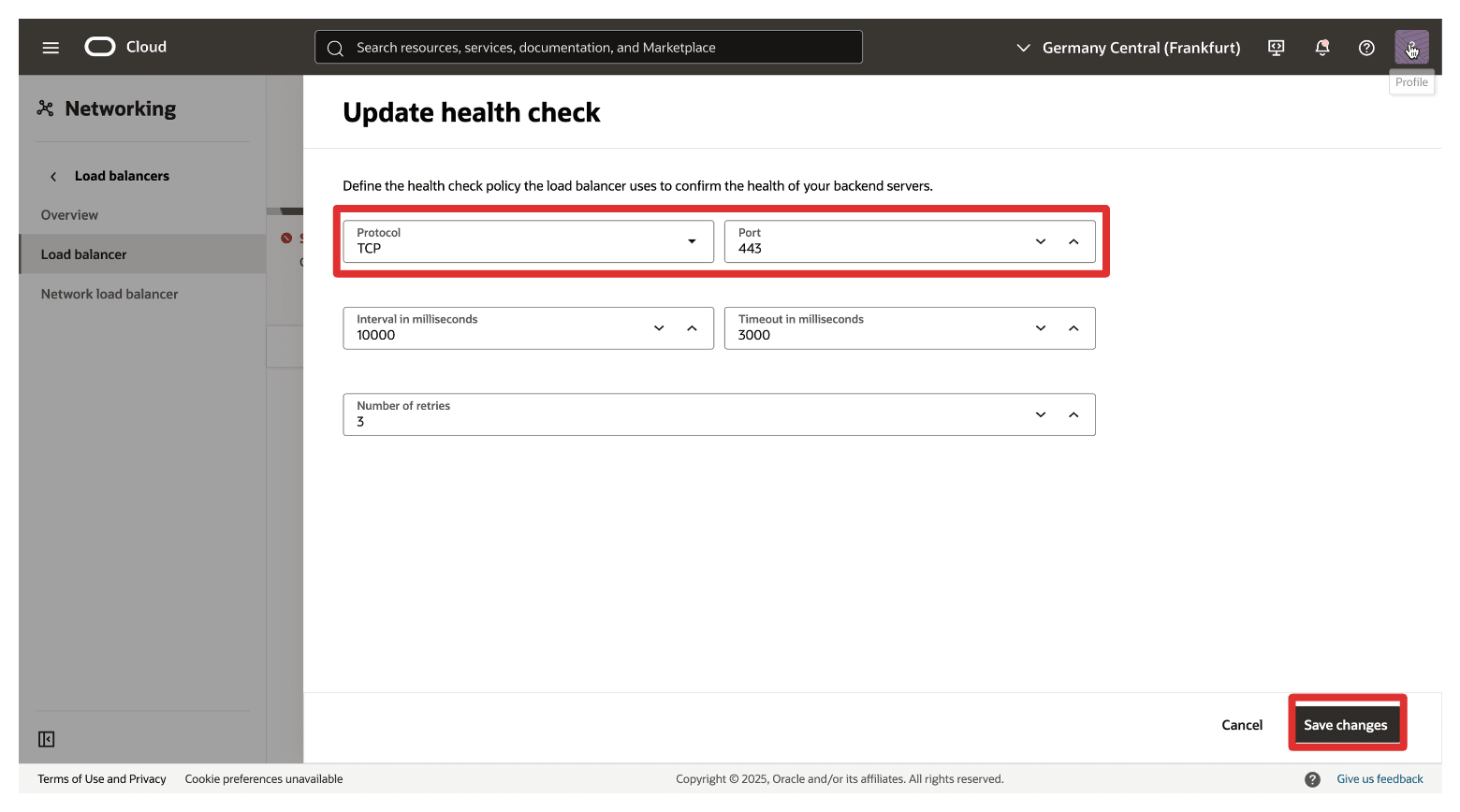

按一下三個點即可開啟所建立後端集的功能表,然後按一下更新狀況檢查。
在更新健全度檢查中,輸入下列資訊。
- 協定:選取 TCP 。
- 連接埠:選取 443 。
- 按一下儲存變更。
按一下關閉。

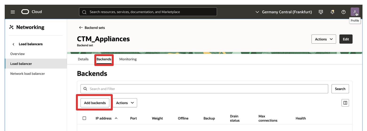

按一下先前建立的後端集。

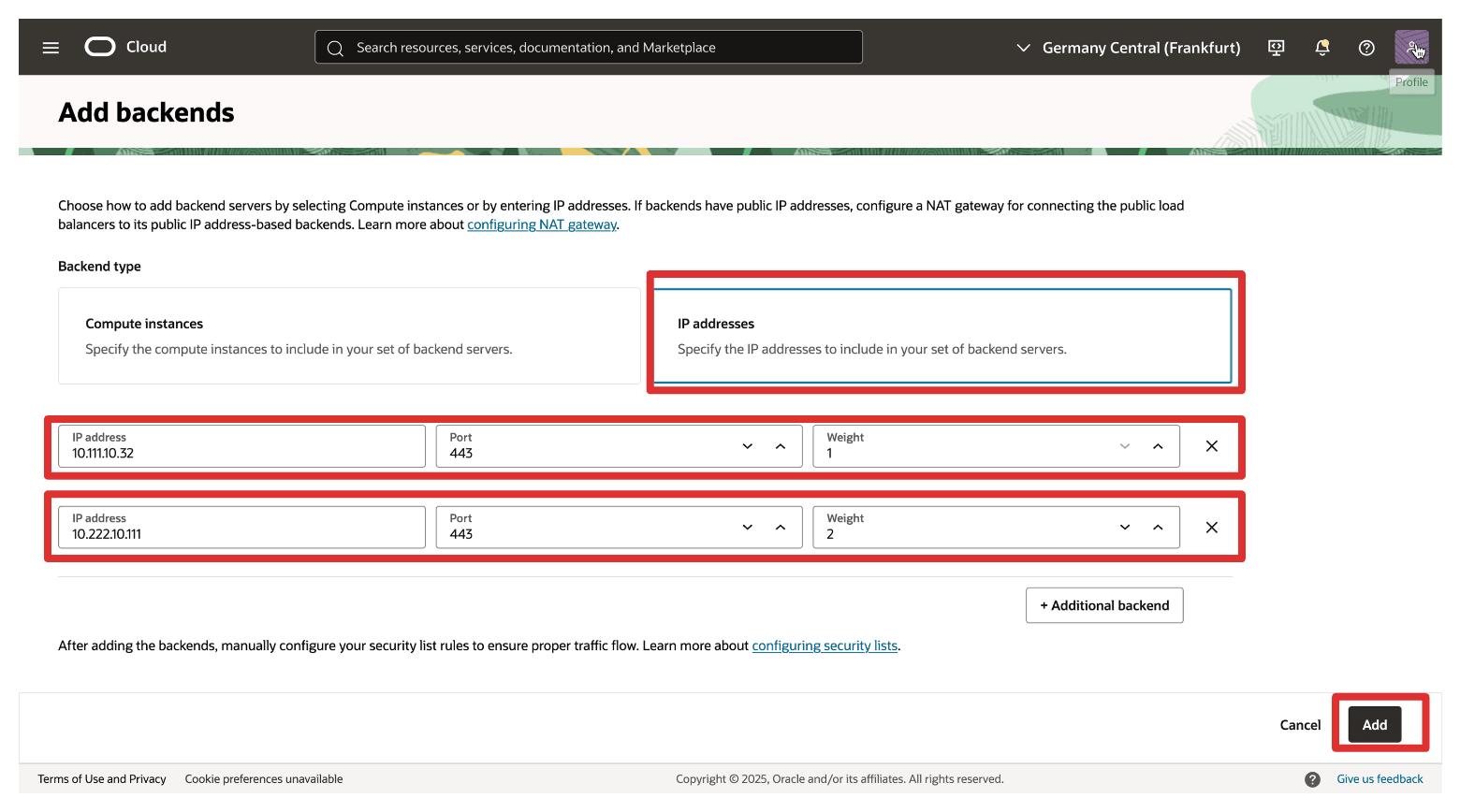

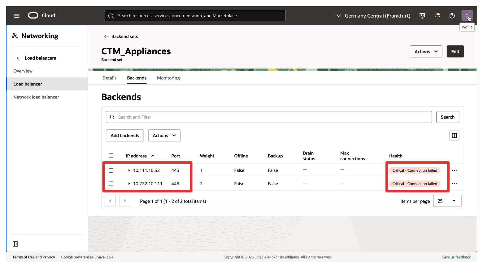

按一下後端,然後按一下新增後端。
在新增後端中,輸入下列資訊。
- 後端類型:選取 IP 位址。
- 新增下列後端 (CTM 的 IP 位址):
- CTM 1 (毫秒)
- IP 位址:輸入
10.111.10.32。 - 連接埠:選取 443 。
- 加權:選取 1 。
- IP 位址:輸入
- CTM 2 (阿什)
- IP 位址:輸入
10.222.10.111。 - 連接埠:選取 443 。
- 加權:選取 2 。
- IP 位址:輸入
- CTM 1 (毫秒)
- 按一下新增。

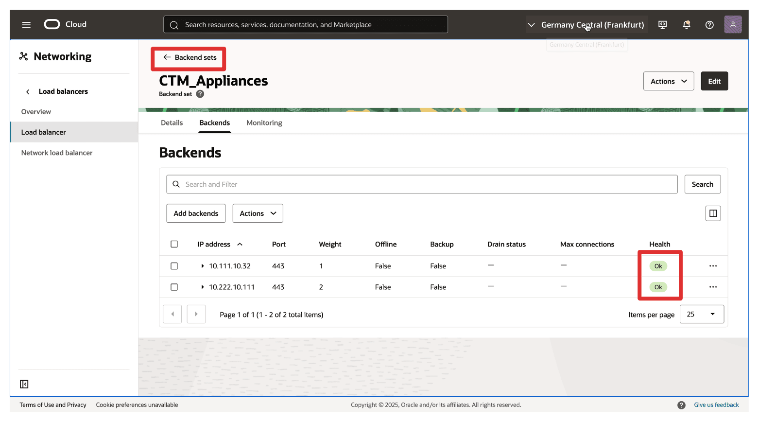

請注意,狀況會顯示為嚴重。對 Thales CipherTrust Manager 伺服器執行狀況檢查可能需要一分鐘的時間。

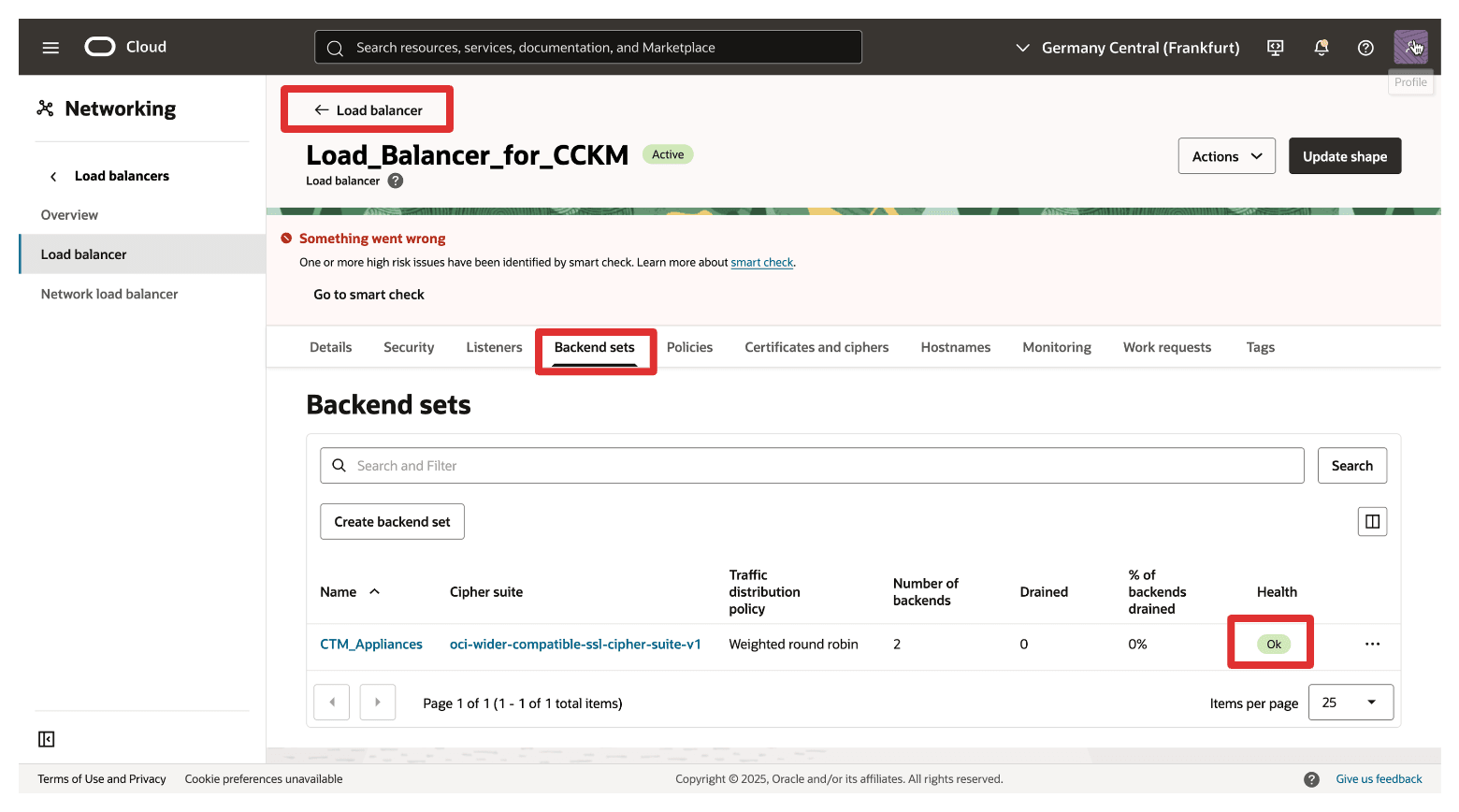

請注意,狀況現在會變更為確定。現在,回到後端集總覽。
請注意,後端集的整體狀況也是確定。現在,回到 OCI 負載平衡器總覽。

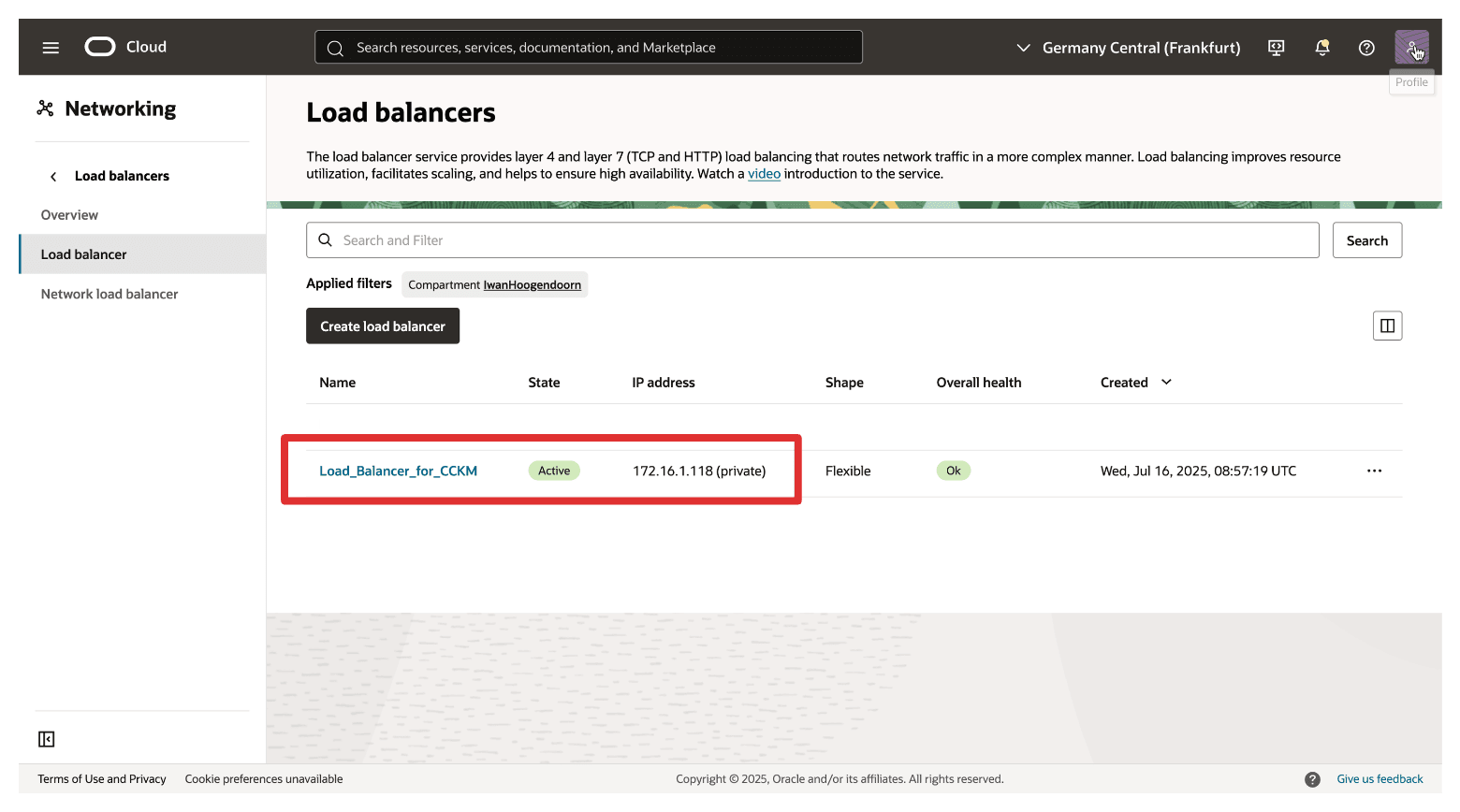

請注意,OCI 負載平衡器為作用中狀態、整體狀況為確定,負載平衡器則為 IP 位址。

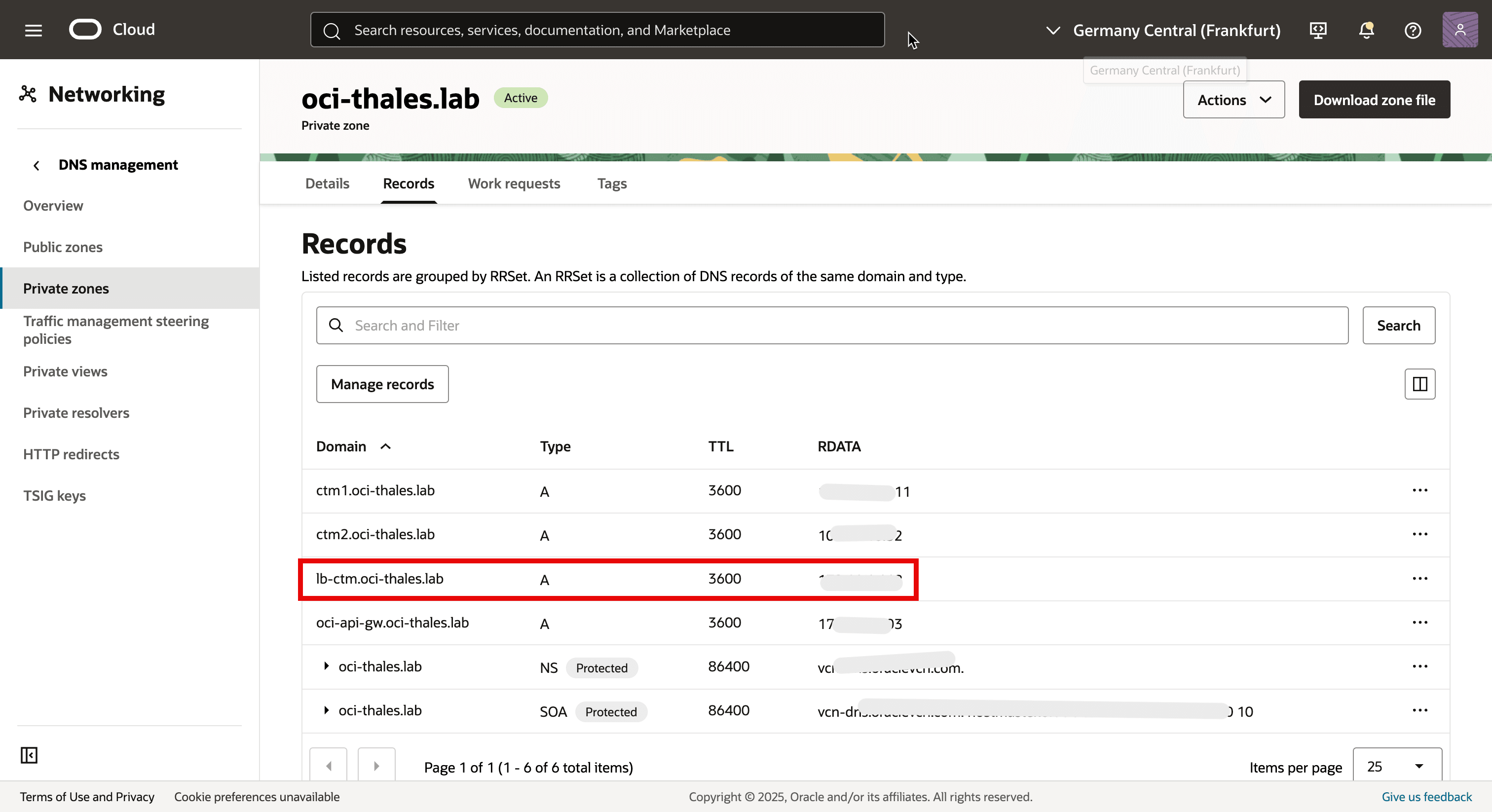

請務必建立負載平衡器的 DNS 記錄。我們已在 OCI VCN 中的專用 DNS 監聽器中建立 A 記錄。

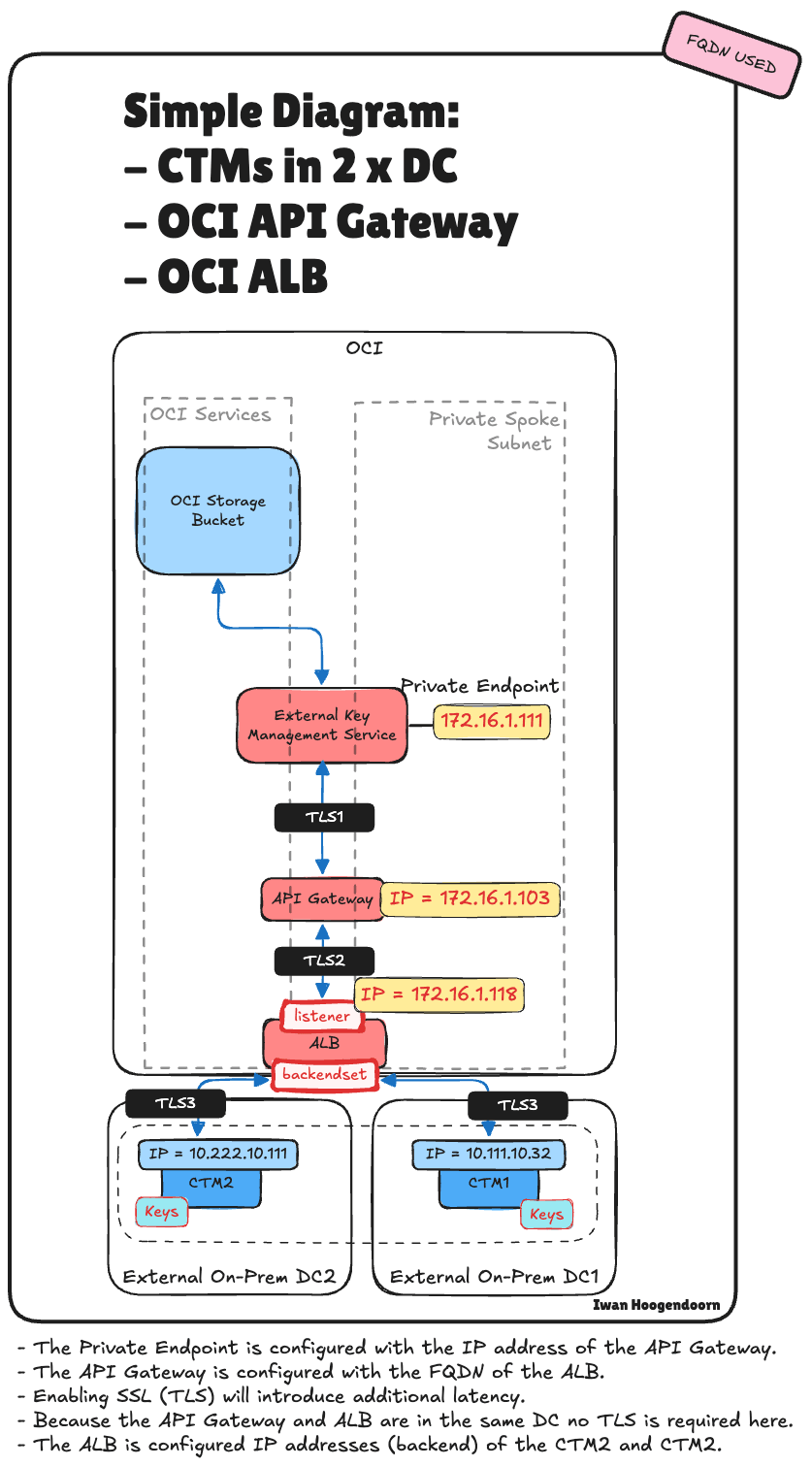

工作 3:將 OCI 負載平衡器整合至現有的 OCI API 閘道型 HYOK 部署
在這項任務中,我們將將 OCI Load Balancer 整合至現有的 OCI API Gateway 型 HYOK 部署,確保順暢且高可用性的架構。
在此架構中,我們結合 OCI API Gateway 和 OCI Load Balancer 的優勢,透過 Thales CipherTrust Manager 提升 OCI HYOK 整合的可靠性和安全性。
OCI API Gateway 持續作為安全的公開進入點、強制驗證、授權和路由原則。OCI 負載平衡器會在多個 CipherTrust Manager 節點之間分配要求,確保網路層的高可用性和容錯能力。
此分層設計透過 OCI API Gateway 維護安全的存取模型。它透過 OCI 負載平衡器導入彈性後端,以解決 Thales CipherTrust Manager 中缺少原生 VIP 位址的支援。

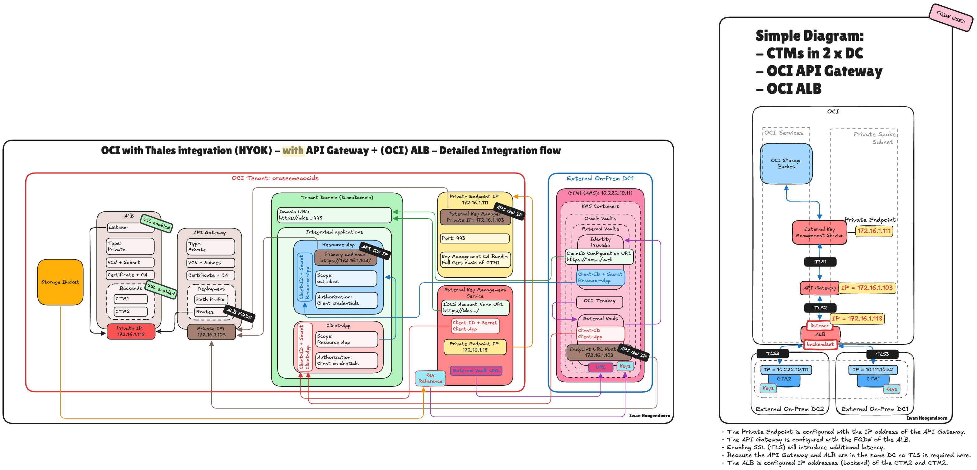

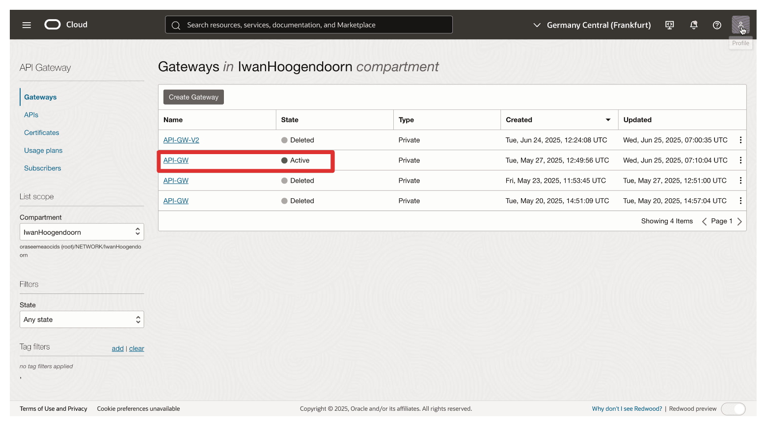

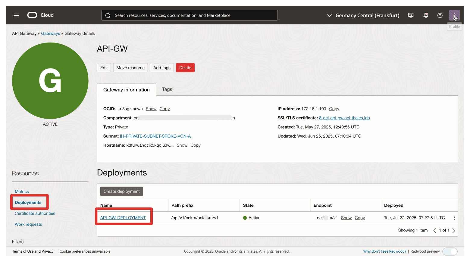

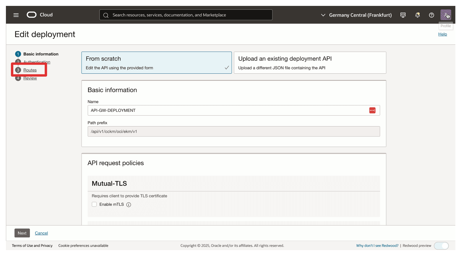

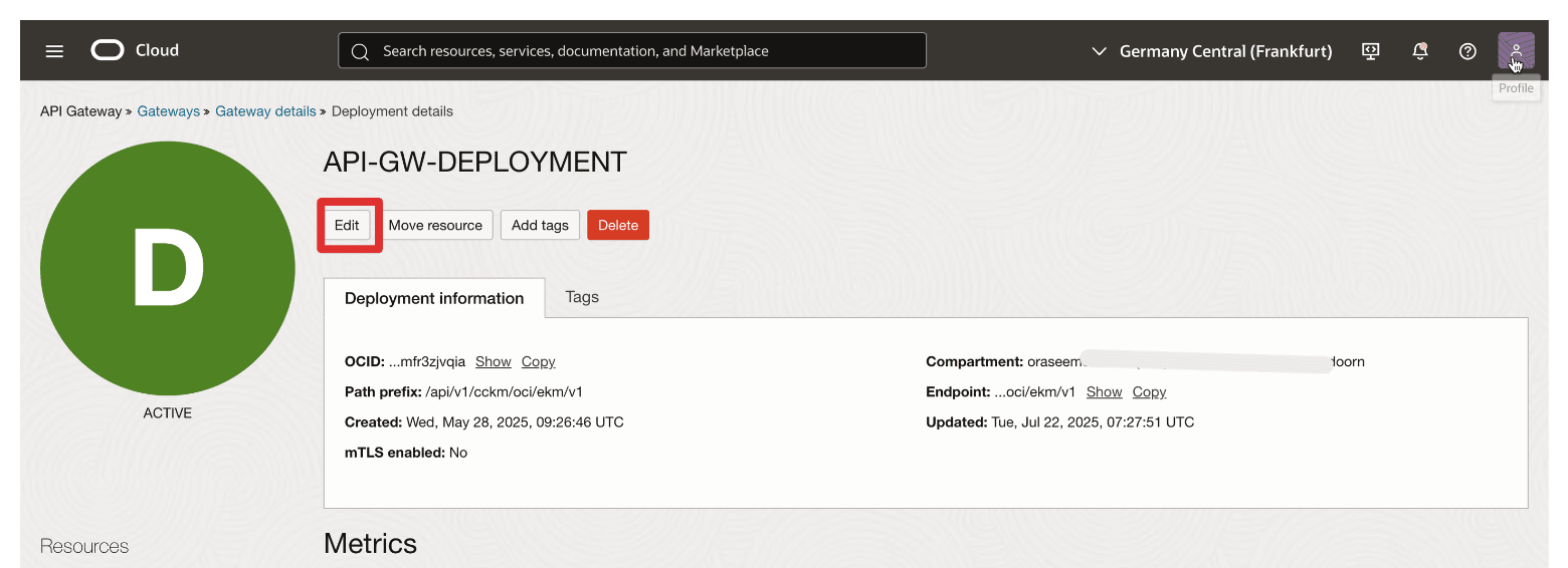

瀏覽至下列教學課程中建立的 OCI API 閘道:使用具備 OCI API 閘道的 Thales CipherTrust Manager 設定 OCI 保留您自己的金鑰。
導覽至部署,然後按一下部署。
按一下編輯。

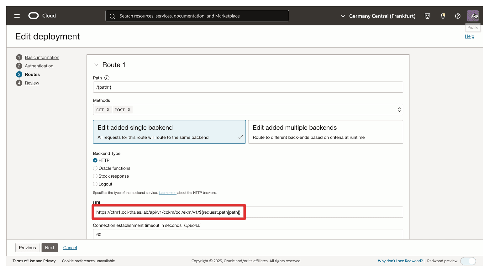

按一下路由。

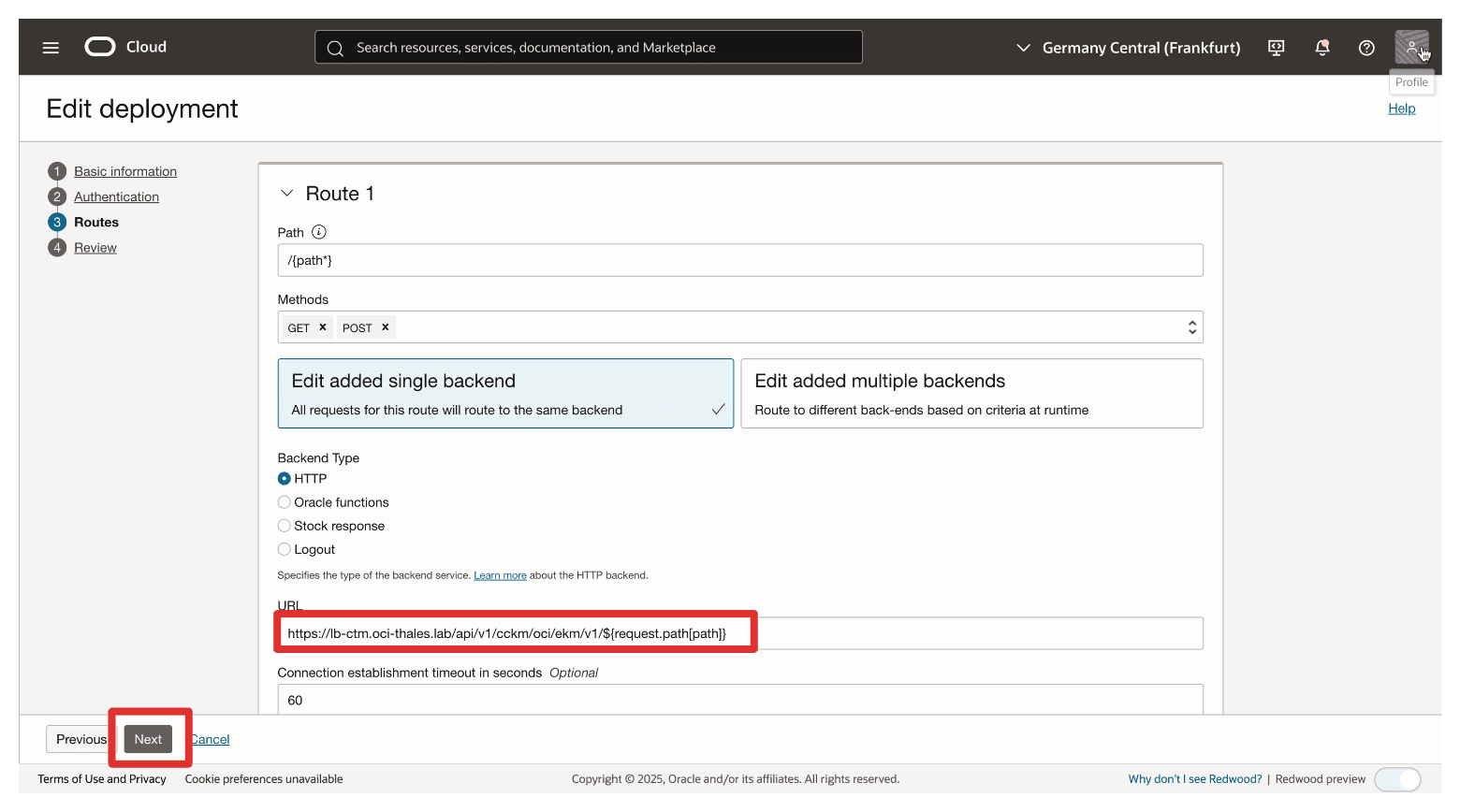

請注意, URL 指向
ctm1.oci-thales.labFQDN,即 AMS CTM。
將 URL 變更為現在指向
lb-ctm.oci-thales.labFQDN,這是我們剛建立的 OCI 負載平衡器,然後按下一步,然後務必儲存變更。

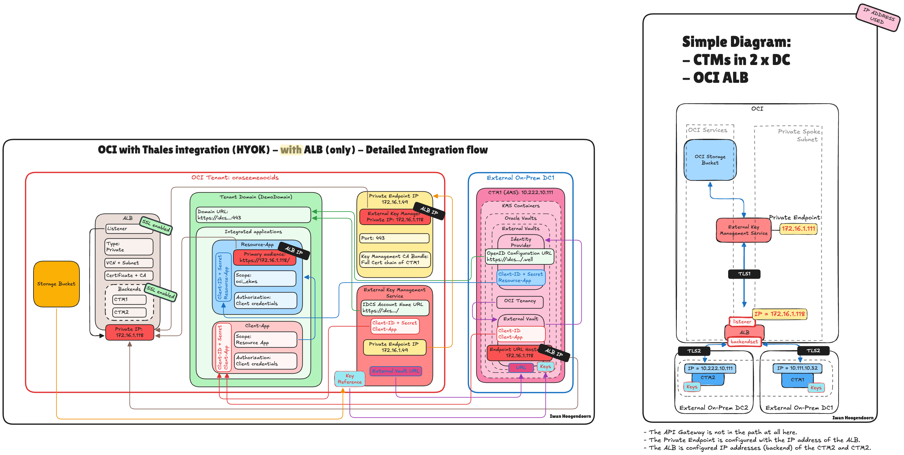

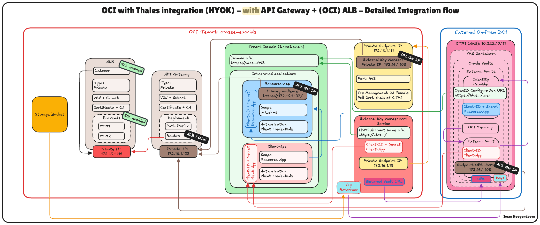

下圖顯示 OCI API 閘道和 OCI 負載平衡器已整合至架構的端對端流量。

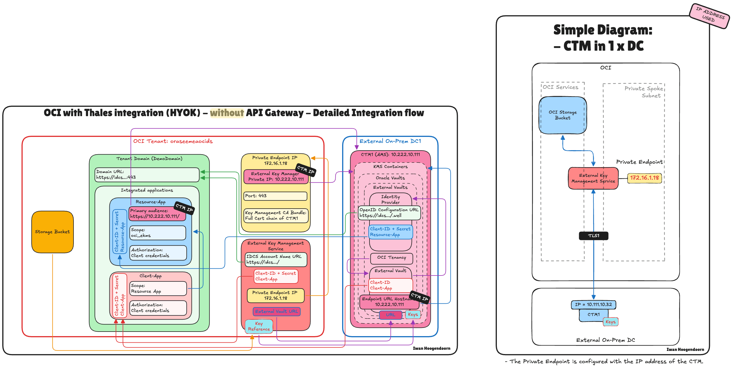

請依照下列教學課程中所列的作業進行:使用不含 OCI API 閘道的 Thales CipherTrust Manager 設定 OCI 保留您自己的金鑰。但現在,所有 (AMS) CTM1 IP 位址都已變更為負載平衡器 IP 位址。
- OCI Integration 應用程式資源應用程式。
- CTM1 外部保存庫端點 URL 主機名稱。當 CTM 在叢集中時,此變更也會同步至 (ASH) CTM2。
- OCI 專用端點 (OCI 外部金鑰管理服務將會使用該端點)。

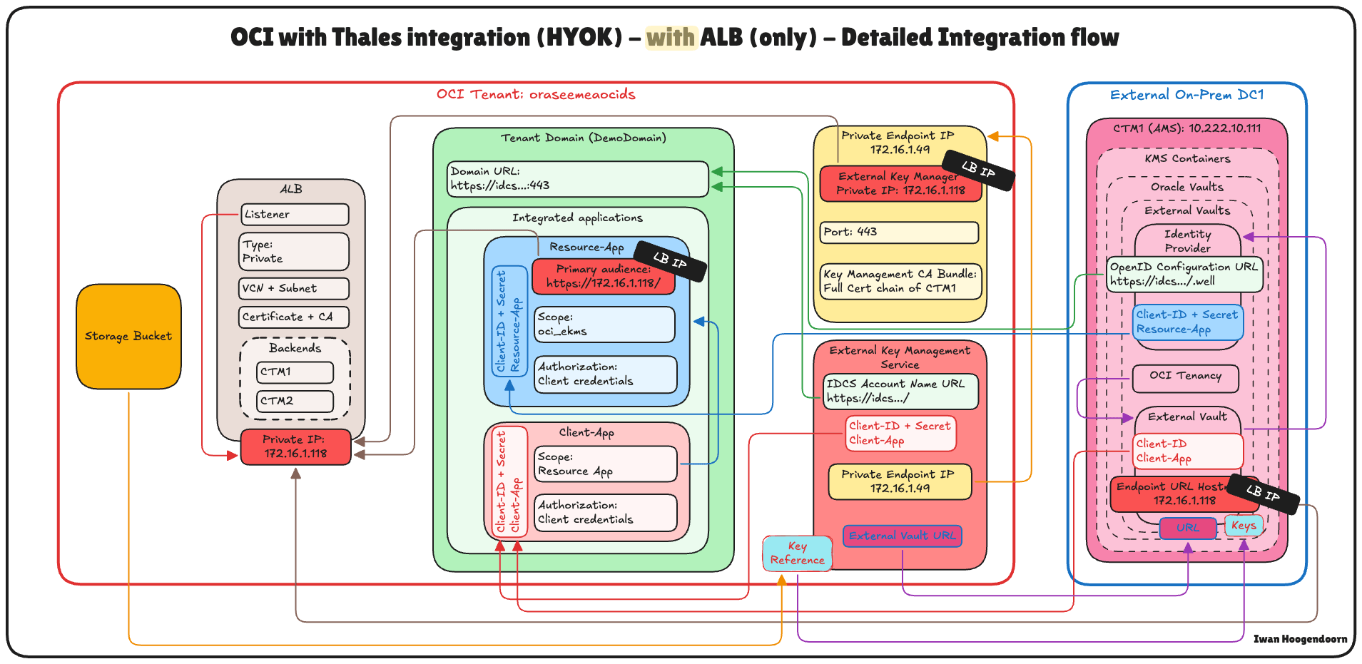

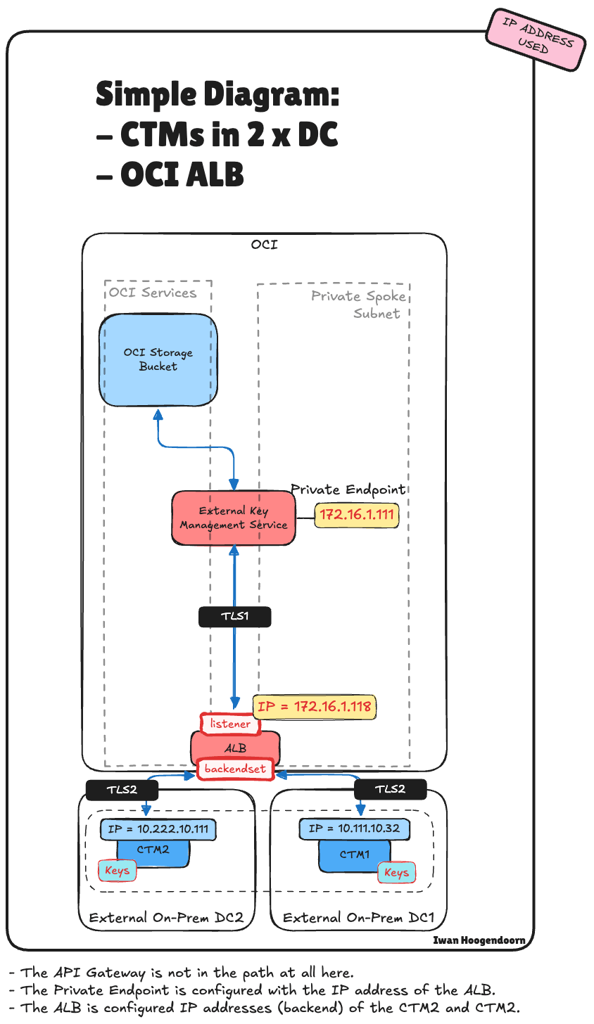

這是 OCI 與 Thales CipherTrust Manager 整合 (HYOK) 的詳細整合流程,路徑中只有 OCI Load Balancer。

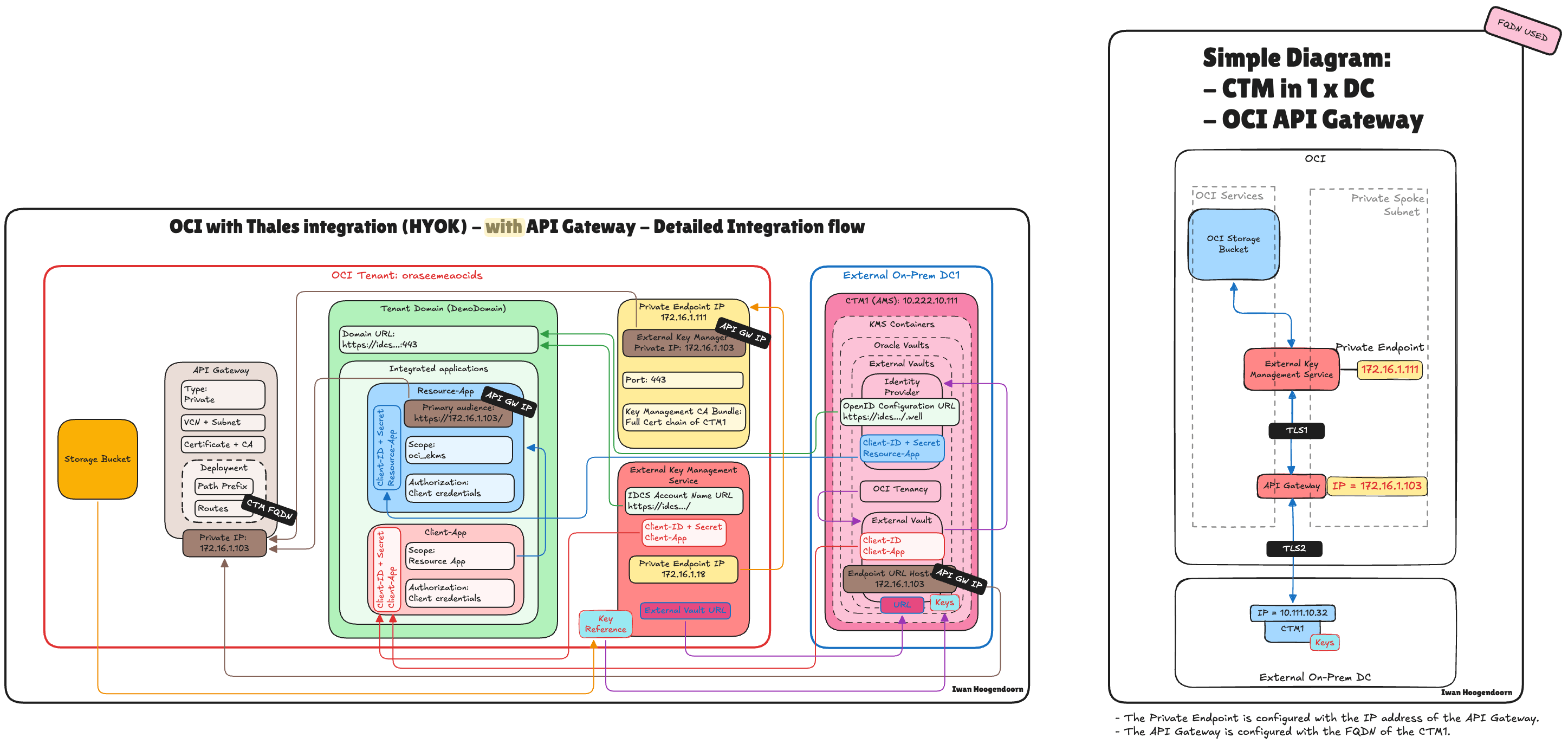

下圖顯示只將 OCI 負載平衡器整合至架構的端對端流量。

| 7 | 兩個資料中心內只有 OCI Load Balancer 的 CTM – 內部存取、不含 OCI API Gateway 的完整網路層級 HA |

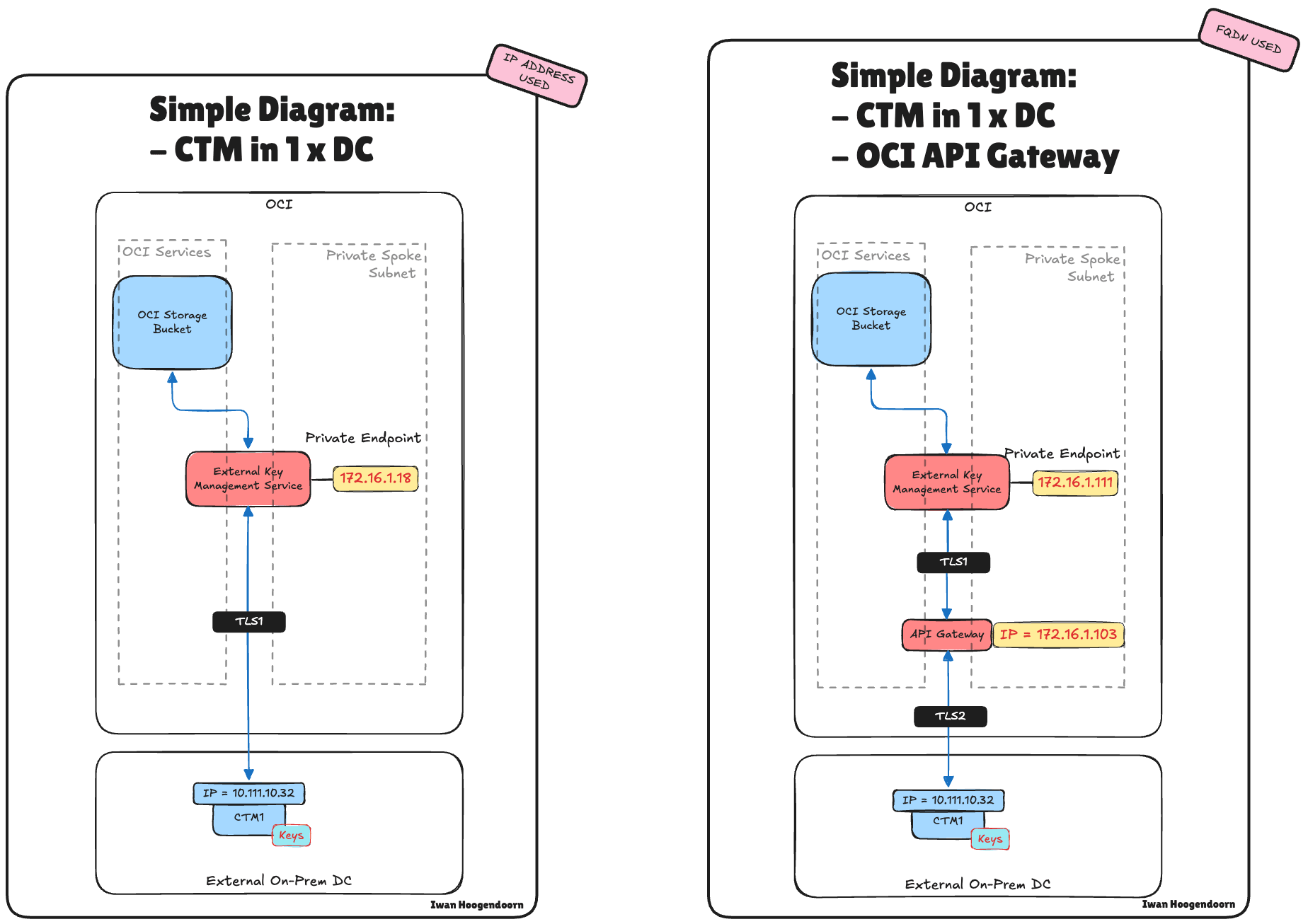

架構 1:下列圖解顯示沒有 OCI API 閘道的端對端流量,且未將負載平衡整合至架構。
架構 2:下列圖解顯示只有 OCI API 閘道的端對端流量,且未將負載平衡整合至架構。

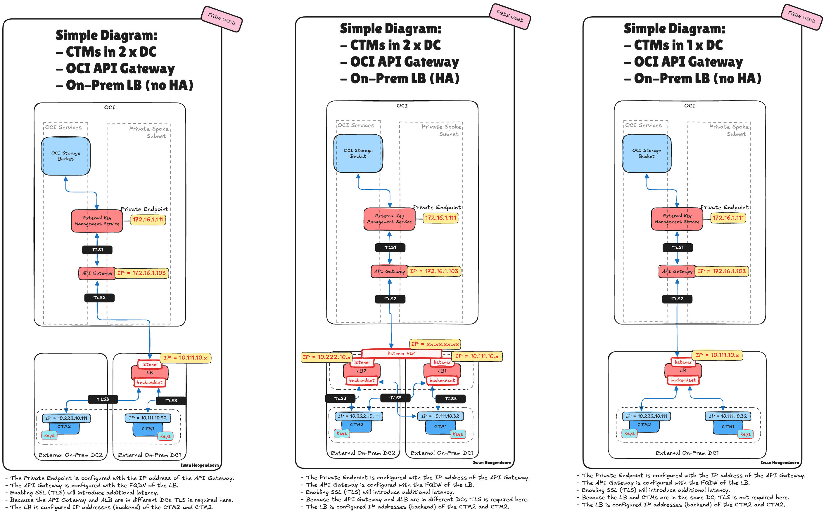

架構 4、5 及 6:下圖顯示 OCI API Gateway 的端對端流量,以及整合至架構的內部部署負載平衡器。
架構 7:下圖顯示只有 OCI 負載平衡器整合至架構的端對端流量。
