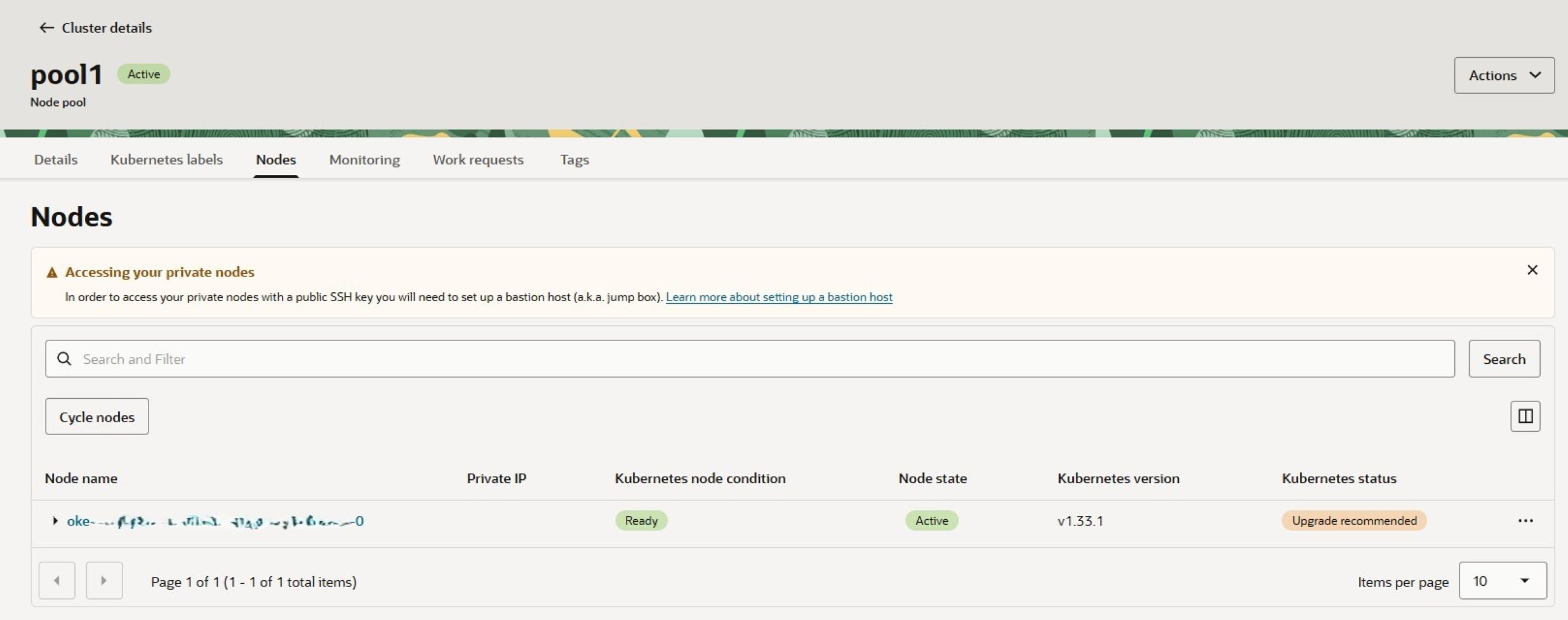

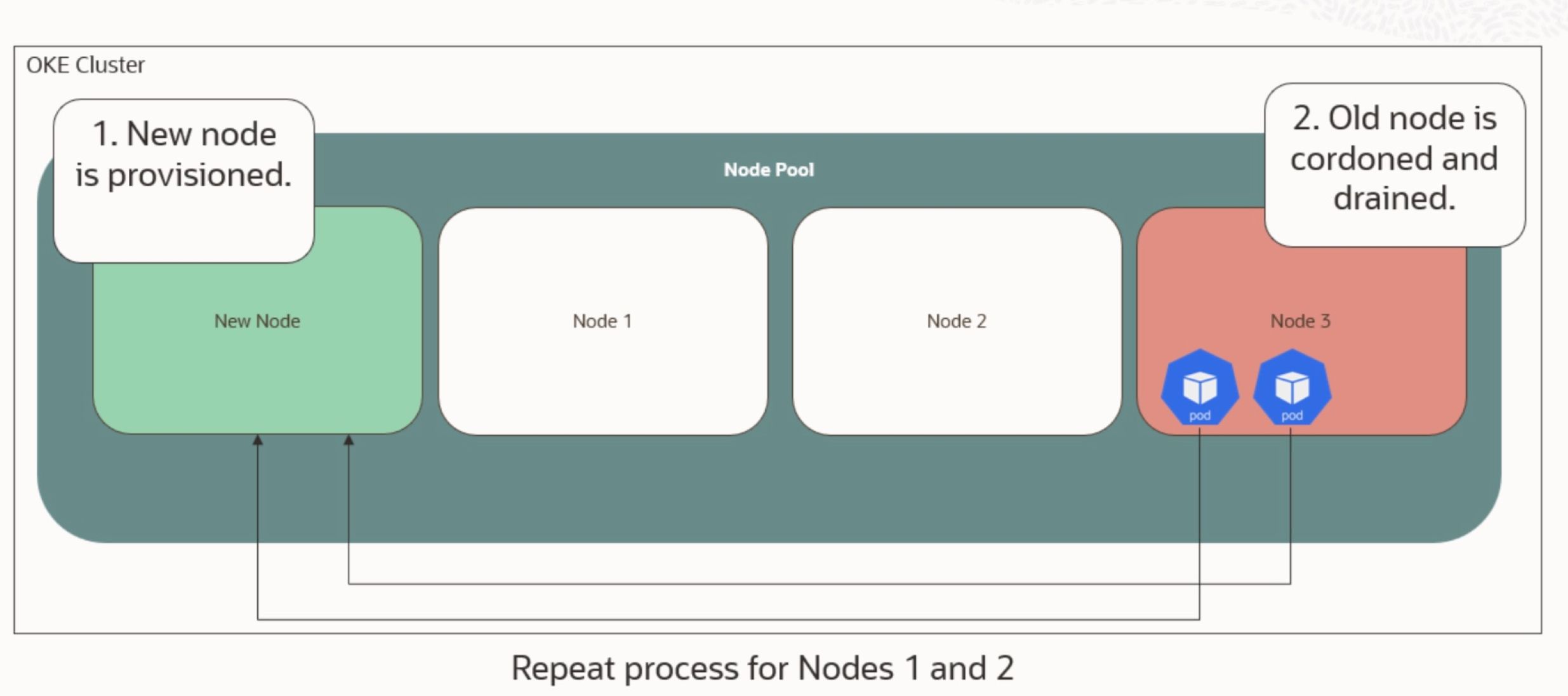

1. 使用節點循環升級 OKE 節點集區。
節點循環是一種安全的滾動升級策略,可在不中斷工作負載的情況下更新節點映像檔、Kubernetes 版本或系統組態。節點循環很重要,因為它可讓叢集在一段時間內安全地發展、套用修補程式或升級,而不會影響生產環境工作負載。對於客戶而言,這可降低營運風險、確保升級期間的持續可用性,並讓工作負載能夠可靠地執行,同時維護最新版本。OKE 支援兩種類型:
INSTANCE_REPLACE:從頭刪除並重新建立節點,允許更新所有屬性。
BOOT_VOLUME_REPLACE (BVR):僅取代開機磁碟區,支援欄位子集的就地更新。
maximum_surge 和 maximum_unavailable 等參數可控制升級如何以可用性平衡速度。若為零停機升級,請設定 maximum_surge = 1 且 maximum_unavailable = 0,確保一個新節點在線上,再取代舊節點。以下說明具有 Max surge 1 和 Max unavailable 0 的節點循環範例。
若要觸發導致節點循環的現有 OKE 叢集升級:
在您的 terraform.tfvars 檔案中:
- 設定
node_cycling_enabled= true - 更新
control_plane_kubernetes_version和worker_nodes_kubernetes_version - 將
kubernetes_version變更為所要的版本 (如上所示),以進行自動影像選取。- 將
cycle_modes設為BOOT_VOLUME_REPLACE以進行就地更新
- 將
然後執行 terraform plan
您應該會看到如下的執行結果:

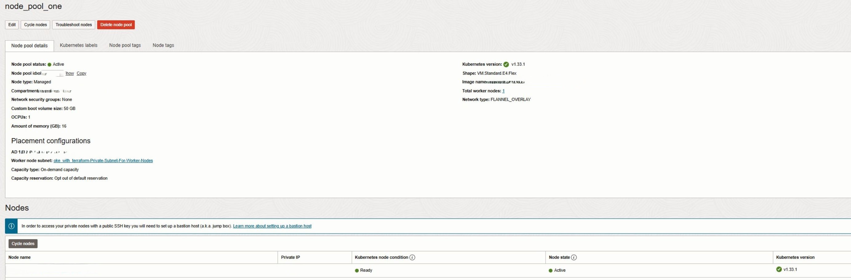

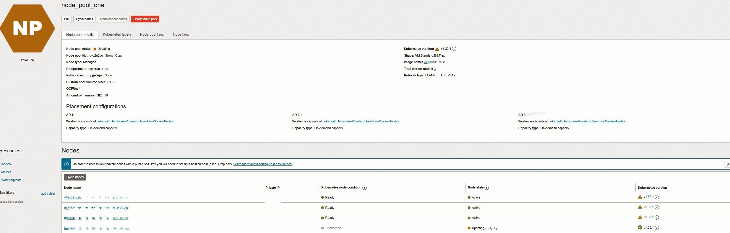

- 節點集區升級:
- kubernetes_version = "v1.32.1" -> "v1.34.1"

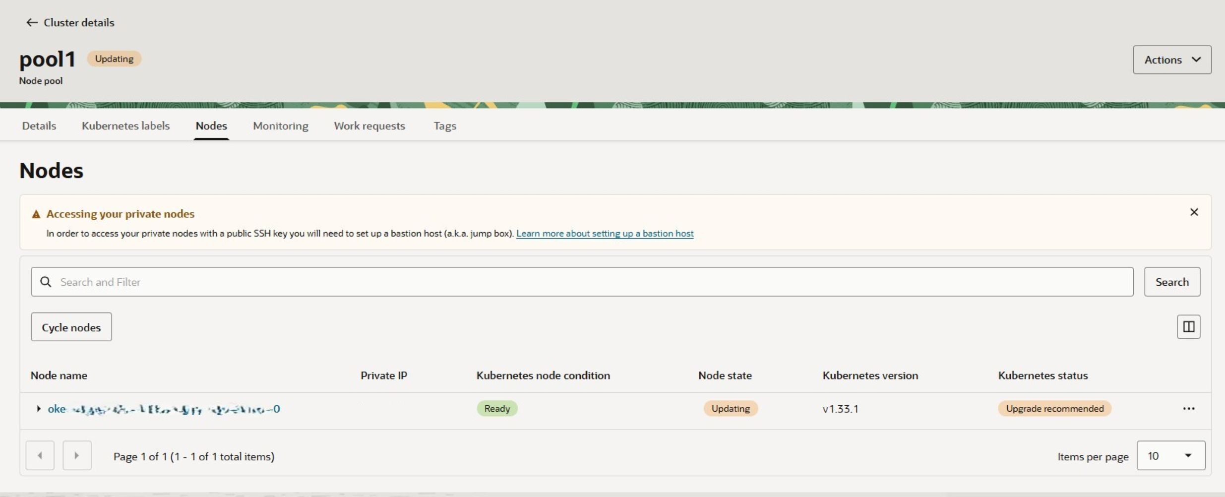

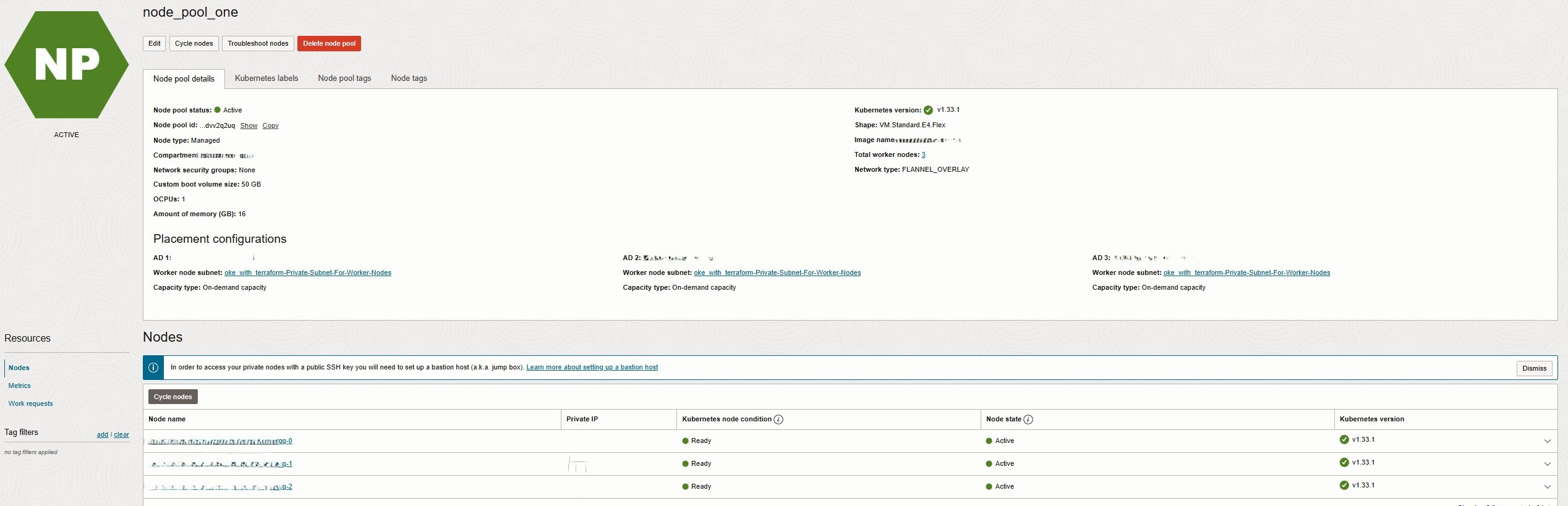

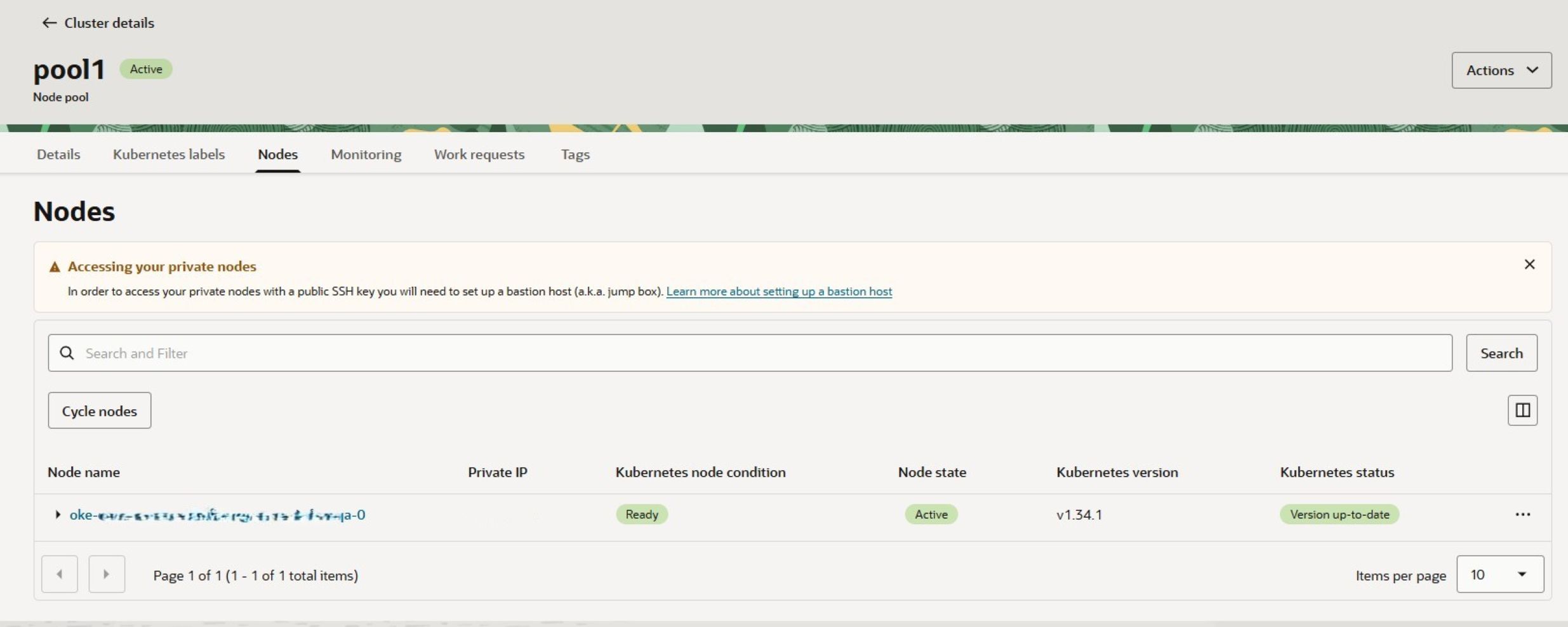

當您執行 terraform apply 時,OKE 會開始使用 BOOT_VOLUME_REPLACE 策略一次循環一個節點的節點集區。在此模式中,只有節點的開機磁碟區會被取代,而基礎運算執行處理則維持不變。因此,會就地執行節點升級,而專用 IP 位址之類的網路屬性則維持不變,如下所示:
若要使用 INSTANCE_REPLACE 選項循環節點,請將 OKE 的 cycle_modes 設為 INSTANCE_REPLACE,以一次循環一個節點的節點集區。在此模式下,系統會從頭開始刪除並重新建立每個節點,包括運算執行處理及其開機磁碟區。因此,節點升級會套用所有更新的屬性,例如新的 Kubernetes 版本或資源配置變更,但像專用 IP 這樣的網路屬性可能會變更。此方法可確保具有最新組態的完全重新整理節點,提供最大更新涵蓋範圍,同時透過輪流取代維持叢集可用性,如下所示:

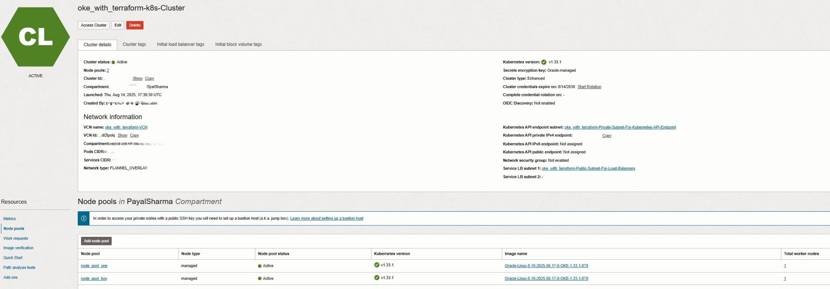

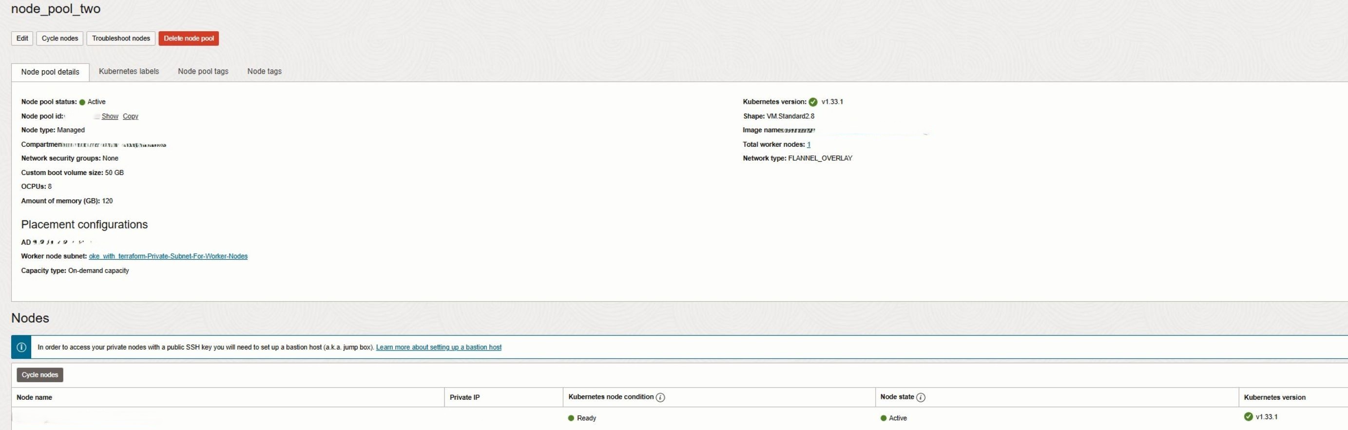

執行 terraform apply 之後,您的 OKE 叢集會顯示兩個不同的節點集區:
