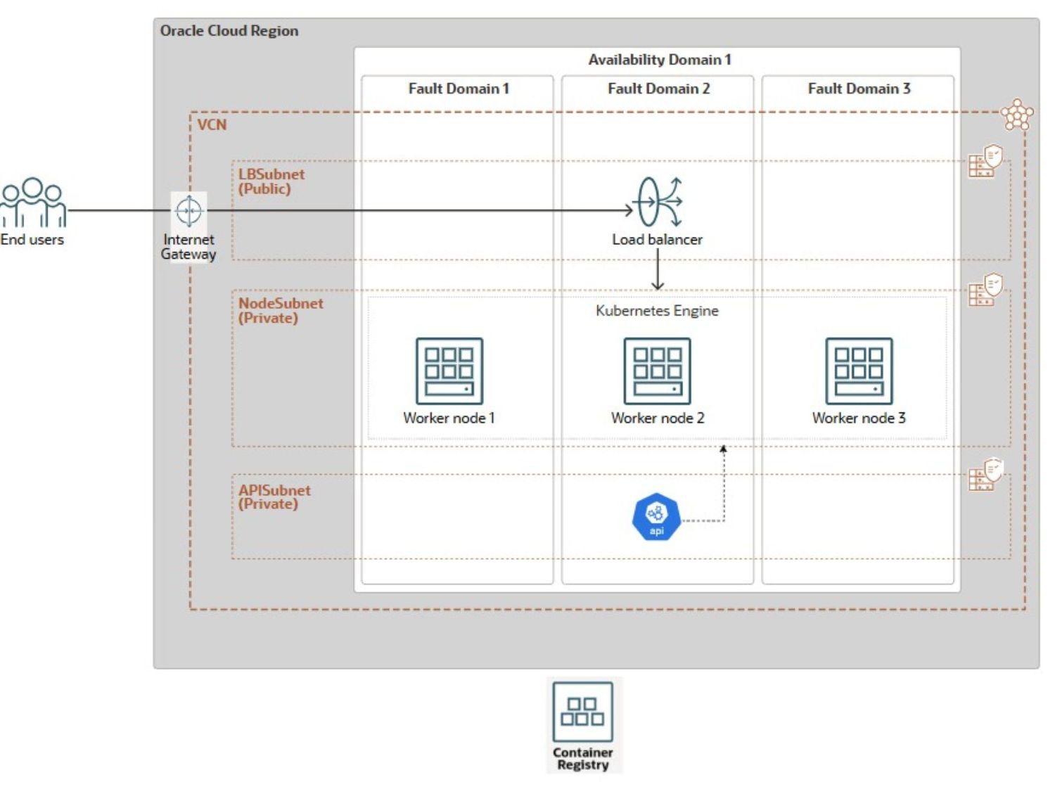

此圖說明部署在多個容錯域 (FD) 之間之單一 OCI 區域內的彈性 OKE 架構。此設定使用虛擬雲端網路 (VCN) 搭配三個不同的子網路:代管網際網路閘道的公用子網路 (LBSubnet),使用 OCI 負載平衡器分配內送流量,使用兩個專用子網路,一個用於 OKE 工作節點 (NodeSubnet),另一個用於 API 伺服器 (APISubnet)。工作者節點分佈在單一可用性網域 (AD) 內的三個 FD 中,將失敗風險降到最低。叢集會順暢地連線至 OCI Container Registry,以進行容器映像檔儲存及擷取。
OCI 主控台提供直接的 Point-&-Click 方法。若要使用此叢集,請瀏覽至 Kubernetes 叢集 UI。選取快速建立 (Quick-Create) 。為叢集命名。選取專用 API 端點。使用所需的資源配置、映像檔和數目設定受管理工作節點。OCI 主控台選項會設定增強型 OKE 叢集。它使用 OCI_VCN_IP_NATIVE CNI,這是預設值。它也為工作者節點和 API 端點提供專用的專用子網路。此外,它會為負載平衡器建立公用子網路。不過,對於大型或可重複的部署而言,此手動方法相當耗時且無法擴展

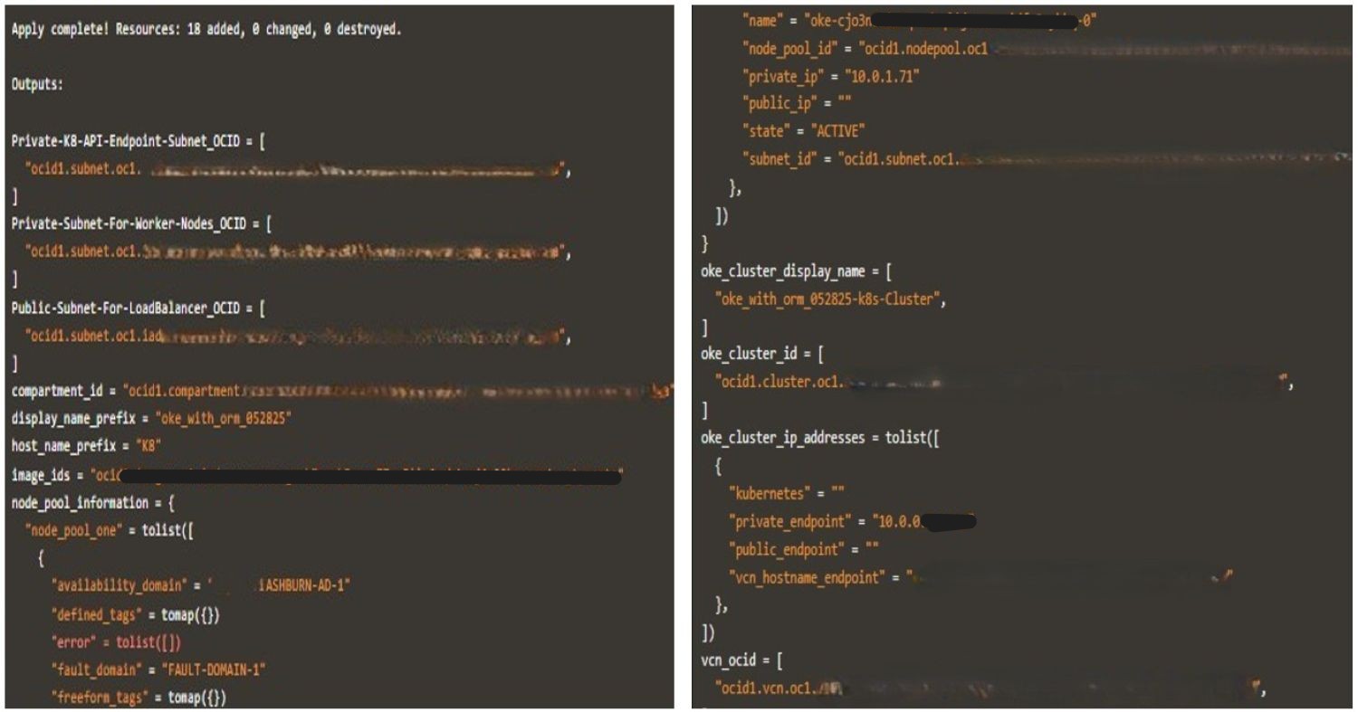

執行下列 Terraform 命令。
terraform init terraform validate terraform plan terraform apply成功執行
terraform apply之後,您的 OKE 叢集將會建立在您的工作區間和區域中,並設定下列組態:ENHANCED_CLUSTER(含OCI_VCN_IP_NATIVEcni_type) 以及指定的 OKE 版本。- 工作節點和 API 端點都有專用的專用子網路。
- 負載平衡器存取叢集服務的公用子網路。
- 使用您想要的資源配置、映像檔以及節點數目設定的受管理節點集區。

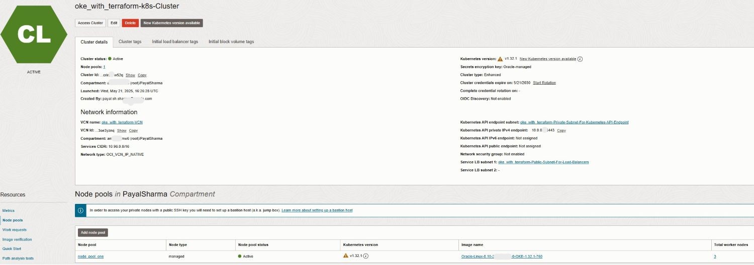

請前往 OCI 主控台確認您的叢集部署和組態。
下列影像說明成功執行 Terraform 以及產生的日誌。

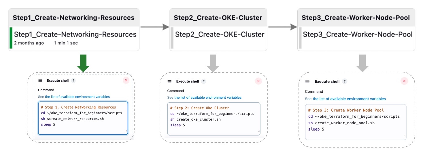

工作 2:使用 Jenkins CI/CD 管線將 Terraform CLI 執行自動化
在此任務中,我們會將先前詳細的步驟摘要成四個主要階段,專為 Jenkins 稍後協調而設計。此聚總管線是透過一組執行 Terraform CLI 命令的 Bash 命令檔來實行。
作業 2.1:建立網路資源
下列命令檔會執行一系列的多個 Terraform 命令來建立網路資源。
Bash 指令碼:
create_network_resources.sh。#!/bin/bash # Change directory to your working directory cd ~/oke_terraform_for_beginners # Run terraform init (at least once) /usr/local/bin/terraform init # Create the OKE Cluster Network resources (VCN, Gateways, RT, K8 API Endpoint Subnet, Worker Node Subnet and LB subnet) /usr/local/bin/terraform apply \ --var is_vcn_created=true \ # Create OKE Cluster Networking Resources --auto-approve
對於其餘的命令檔,請確定已經執行 terraform init,且您正在從工作目錄執行命令。例如,~/oke_terraform_for_beginners。
作業 2.2:建立 OKE 叢集
此程序檔會執行 terraform apply 指令來建立 OKE 叢集。
Bash 指令碼:
create_oke_cluster.sh。#!/bin/bash ..... # Create OKE Cluster (auto-approve - not advised for production) /usr/local/bin/terraform apply \ --var is_vcn_created=true \ # Use the created network --var is_k8cluster_created=false \ # Create a new OKE cluster --auto-approve
作業 2.3。建立 OKE 工作節點集區
下列命令檔會執行 terraform apply 命令,為 OKE 叢集建立工作節點集區。
Bash 指令碼:
create_worker_node_pool.sh#!/bin/bash # Create Worker Node Pool (auto-approve - not advised for production) /usr/local/bin/terraform apply \ --var is_vcn_created=true \ # Use the created network --var is_k8cluster_created=true \ # For the existing OKE cluster --var is_nodepool_created=true \ # Create new Worker Node Pool --auto-approve
作業 2.4:毀棄所有資源
此程序檔會執行 destroy 指令,清除所有 OKE 叢集資源 (網路資源、OKE 叢集及工作節點集區)。
Bash 指令碼:
destroy_all_cluster_resources.sh。#!/bin/bash # Run terraform destroy (for testing purposes only, not for production) /usr/local/bin/terraform destroy --auto-approve
我們已自動化 Jenkins 管線的端對端流程,並將其合併成四個 Jenkins 組建工作 (任務 2.1、2.2、2.3)。此聚總的管線是透過執行 Terraform CLI 命令的 Bash 命令檔執行。下方影像顯示前三項工作的一鍵自動化;簡單來說,不包含 destroy 步驟。

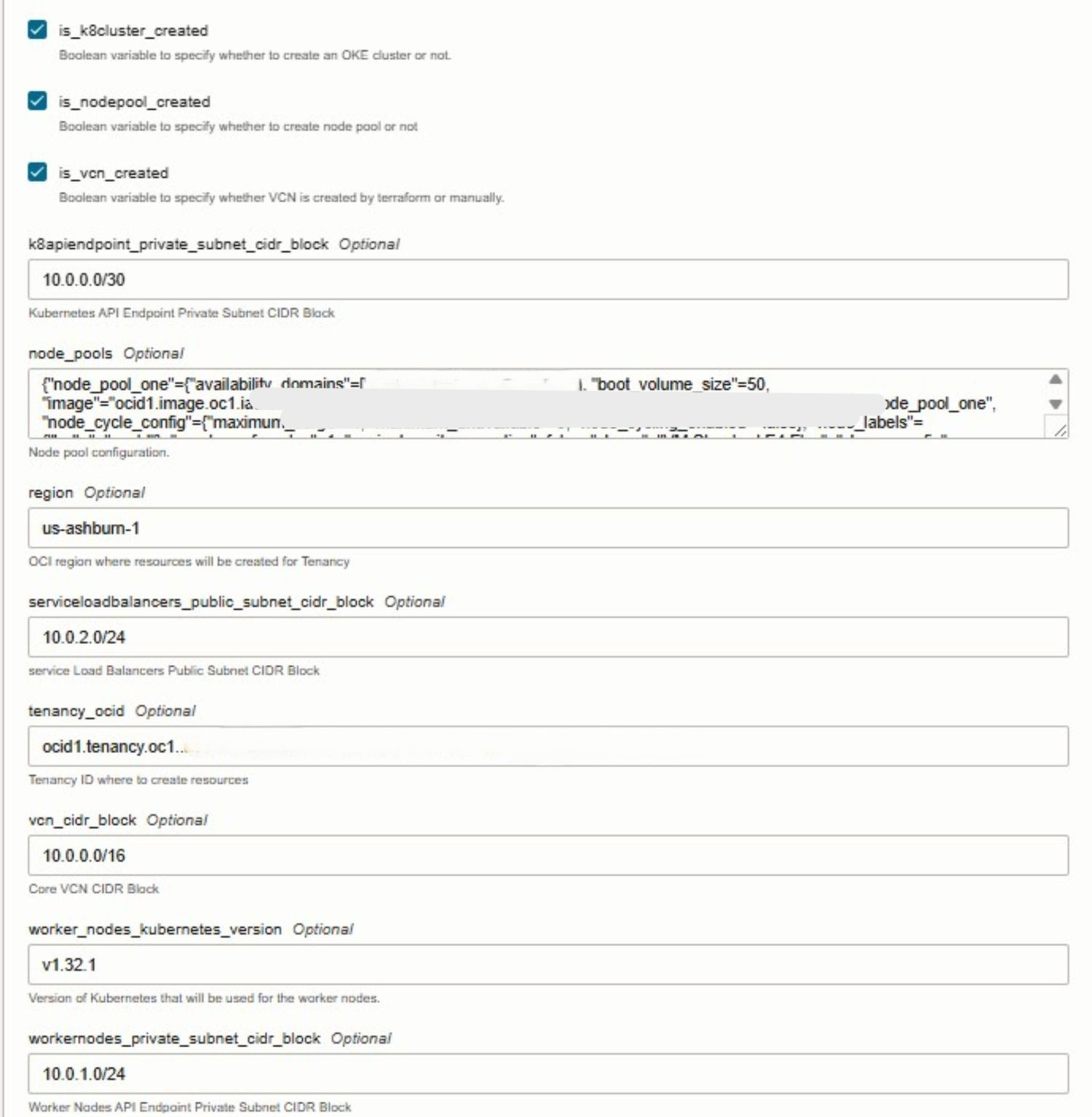

若要使用 Oracle Resource Manager 部署 OKE 叢集,請先下載方便開始使用的模組:oke_terraform_for_beginners_orm.zip 。我們正在使用平面目錄結構。解壓縮套裝程式時,請確定所有 Terraform 樣板原始程式碼 (.tf) 都位於根目錄中。
此模組版本已預先為 Oracle Resource Manager 設定;terraform.tfvars 已經移除,所有變數均以 variables.tf 中的 "generic" 預留位置值 (例如 "REPLACE_WITH_YOUR_OWN_VARIABLE_VALUE") 設定。
建立 stack 之前,請先使用您的區域更新 variables.tf、網路 CIDR 和旗標,以控制 VCN、OKE 叢集和節點集區的建立。
OKE 叢集使用 VCN 原生 CNI (OCI_VCN_IP_NATIVE) 作為 Pod 網路,因此請確定已啟用 create_pod_network_subnet 旗標來定義您的 Pod 子網路 CIDR。
在 Oracle Resource Manager UI 中設定 stack 時,您可以選取下列項目來控制核心 OKE 資源的建立:
- VCN:選取
is_vcn_created。 - OKE 叢集:選取
is_k8cluster_created。 - OKE 節點集區:選取
is_nodepool_created。
作業 3.2:建立 Oracle 資源管理程式堆疊
在建立 stack 時,選取提供的 Terraform 範本,然後直接在主控台內設定必要的變數。Oracle Resource Manager 會自動偵測 Terraform 檔案中定義的輸入變數,並以易於編輯的形式呈現這些變數。在此階段,您需要提供環境特定詳細資訊,例如您的租用戶 OCID、區間 OCID 以及其他必要值。
下列影像說明 Oracle Cloud 主控台中的 stack 建立和變數組態處理作業。

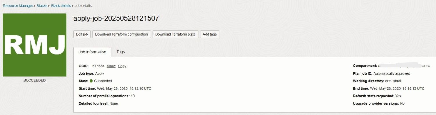

作業 3.3:執行套用工作
為求簡化,我們將略過 Plan 步驟,因為在「Oracle 資源管理程式」中執行 Apply 會自動執行該步驟。透過啟動 Apply 工作,Oracle Resource Manager 會使用上一個 Source Configuration 步驟中定義的組態來佈建 OCI 內指定的 OKE 資源。
下列影像說明成功的 stack Apply 工作執行以及產生的日誌。
