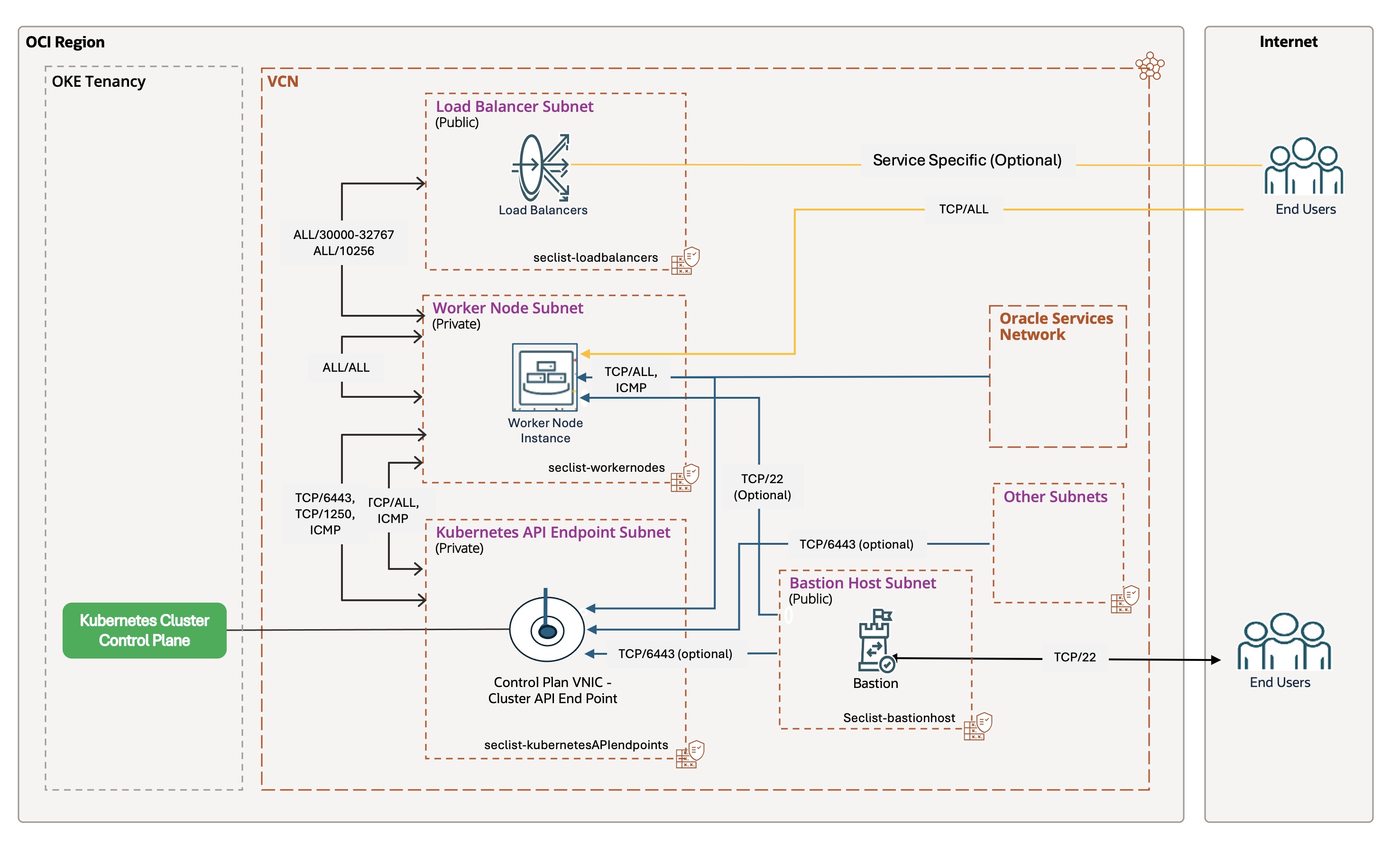

下圖說明 OKE 架構、標示其分層網路拓樸、專用 API 端點及安全存取控制:

此模組化解決方案是以分層網路架構為基礎,可為 OKE 上的企業工作負載提供安全且可擴展的基礎:
- 網路區隔:使用 Kubernetes API、工作節點、Pod 和負載平衡器的專用公用和專用子網路區隔環境。
- 受控制存取:使用專用 API 端點進行安全控制層存取,以及用於受管理 SSH 存取的堡壘主機。
- 完全自動化:使用 Terraform、OCI CLI、Bash 和 Jenkins 自動化佈建整個環境,包括網路、叢集和節點集區,以實現高效率的
single-click部署。 - 進階作業:導入永久磁碟區和自動化節點循環,以進行零停機升級。

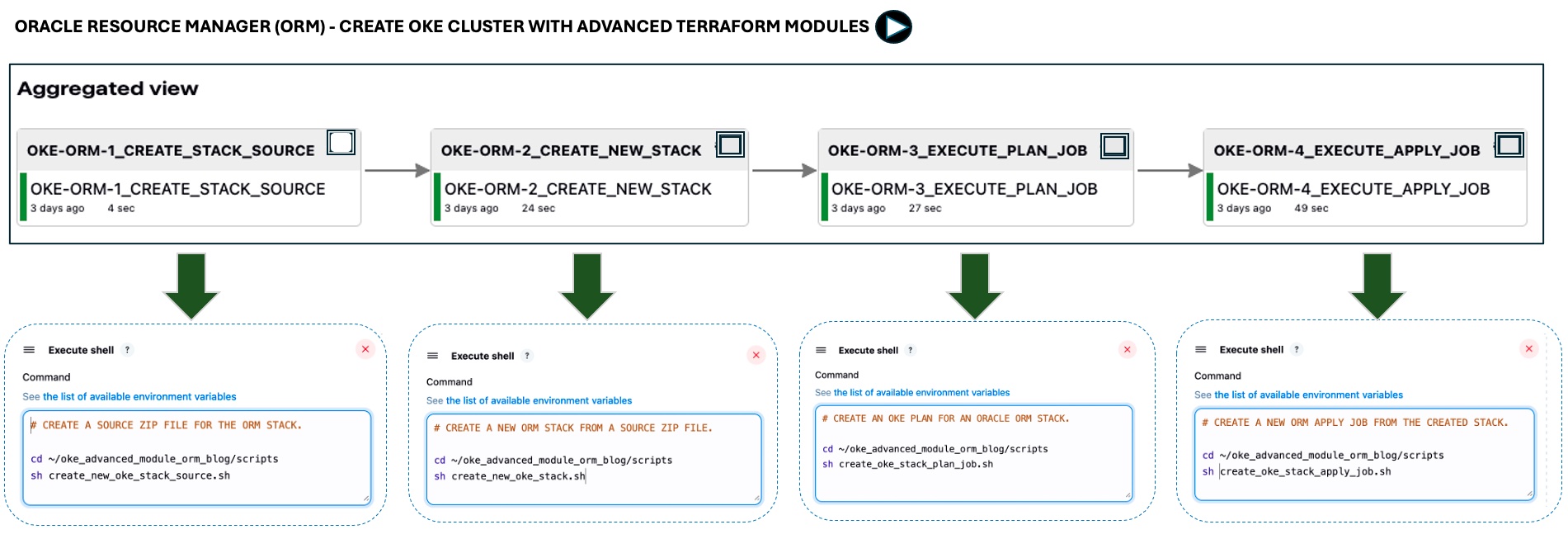

使用 Jenkins 和 OCI 資源管理程式自動執行 OKE
我們建立了 Jenkins 管線,將端對端佈建程序自動化 (任務 2.1 – 2.4)。管線會使用 OCI CLI 執行 bash 命令檔,以與 ORM 互動。
下方影像顯示前四個工作的 one-click 自動化;簡潔不包含 destroy 步驟。
管線包括來源組態、ORM 堆疊建立、計畫產生、資源佈建,以及選擇性的資源取消佈建。
