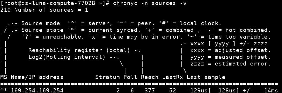

使用 "
v" 選項 (詳細資訊) 執行chronyc -n sources指令,以提供資料欄說明。- 顯示範例輸出。
chronyc -n sources -v
