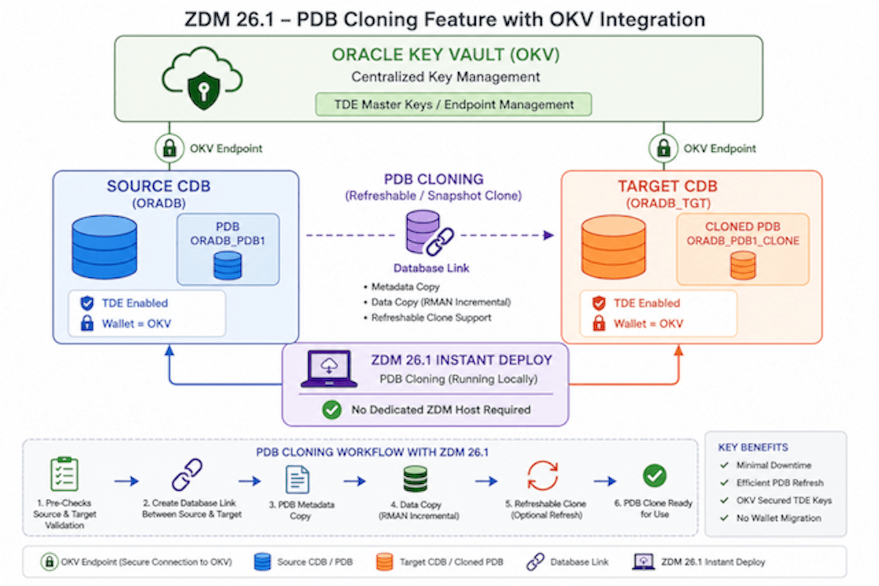

ZDM 26.1 會偵測來源資料庫是否設定為使用 OKV 公事包並下載 TDE 金鑰,然後再將它們移轉至目標資料庫。如果目標資料庫也設定了 OKV 公事包,ZDM 會將移轉的 TDE 金鑰上傳至目標 OKV 公事包。將 ZDM_SKIP_TDE_WALLET_MIGRATION 參數保留為預設值 (FALSE),讓 ZDM 在移轉工作流程期間自動移轉 TDE 公事包。
目標
運用 ZDM 26.1 即時部署,無須使用專用的 ZDM 伺服器。
在來源和目標資料庫上使用 Oracle Key Vault (OKV),以集中管理 TDE 金鑰。
去除手動 TDE 公事包和加密金鑰移轉活動。
使用 ZDM 26.1 PDB Cloning 功能示範啟用 TDE 的 PDB 端對端移轉。
使用 ZDM 26.1 中的資料庫連結式移轉方法,建立可重新整理的 PDB 複製。

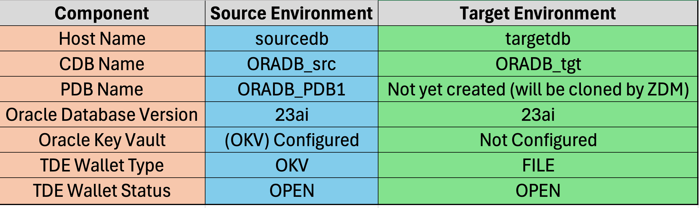

移轉前的目前環境
在起始 Oracle Zero Downtime Migration (ZDM) 工作流程之前,請確認來源和目標環境都已正確地設定實體 PDB 複製。下表摘要說明此教學課程中使用的環境,以及移轉前的主要元件狀態。

環境

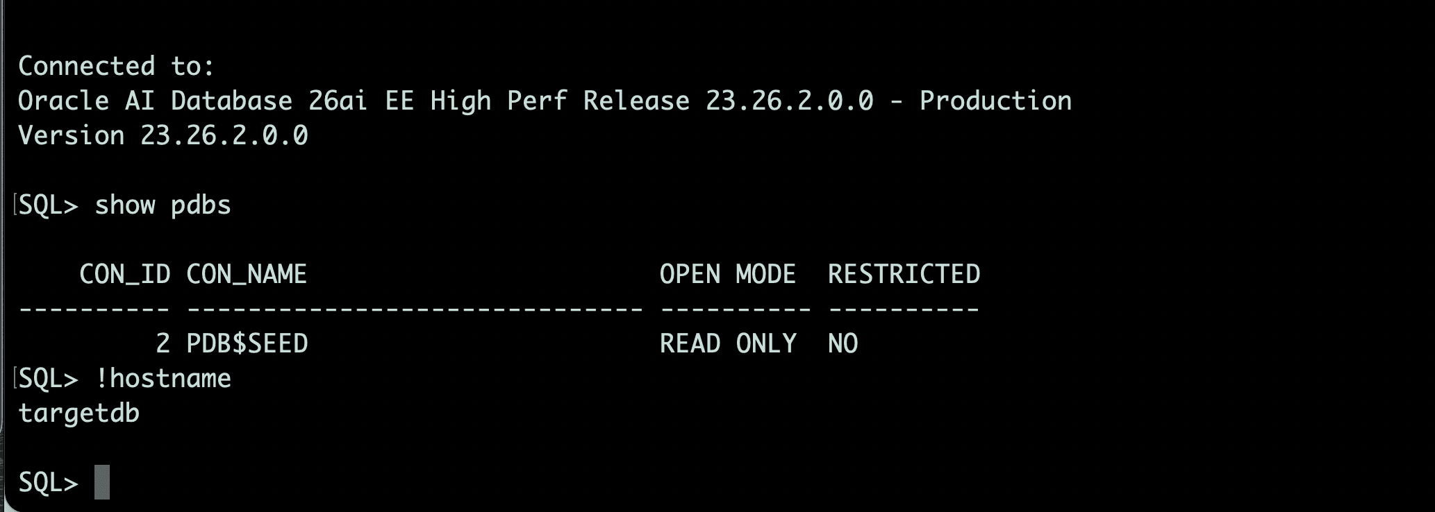

本教學課程將使用 OCI Oracle Base Database Service 與 Oracle AI Database 26ai (版本 23.26.2.0.0) 進行示範。

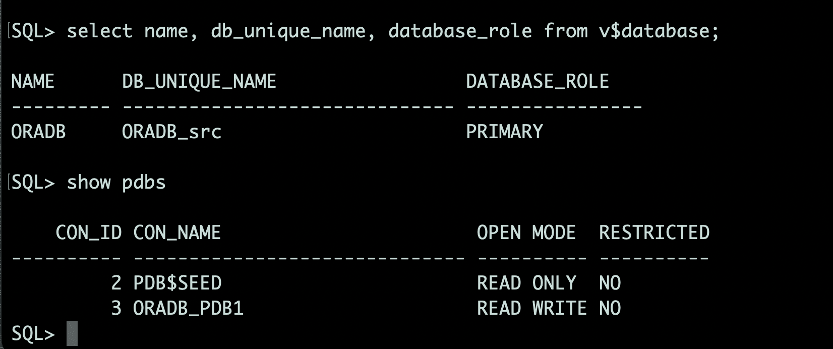

來源:主機名稱:sourcedb,資料庫名稱:ORADB,資料庫唯一名稱:ORADB_src TDE 是由 Oracle Key Vault (OKV) 管理。
目標:主機名稱:targetdb,資料庫名稱:ORADB,資料庫唯一名稱:ORADB_tgt TDE 使用以檔案為基礎的公事包。

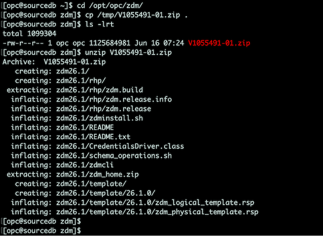

步驟 2. 將 V1055491-01.zip 檔案複製到具有足夠可用儲存空間的目錄中。
下載軟體之後,請將 ZIP 存檔複製到來源資料庫主機 (如果您計畫使用目標的「即時部署」,請複製目標主機),然後在下一個步驟繼續擷取。
解壓縮 ZIP 檔會建立 zdm26.1 子目錄。擷取的 ZDM 軟體位於 /opt/opc/zdm/zdm26.1。

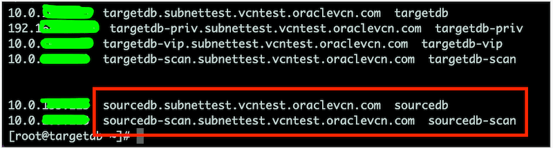

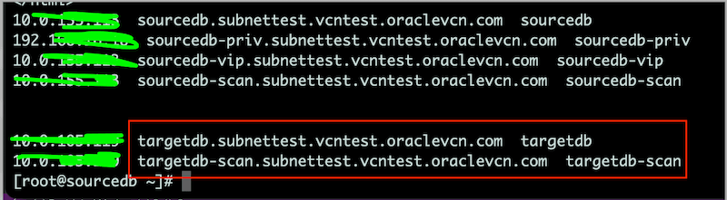

步驟 3:使用其他主機的名稱和 IP 位址更新每個主機上的 /etc/hosts 檔案。
將來源主機名稱和 IP 資訊新增至目標主機的 /etc/hosts 檔案。
將目標主機名稱和 IP 資訊新增至來源主機的 /etc/hosts 檔案。

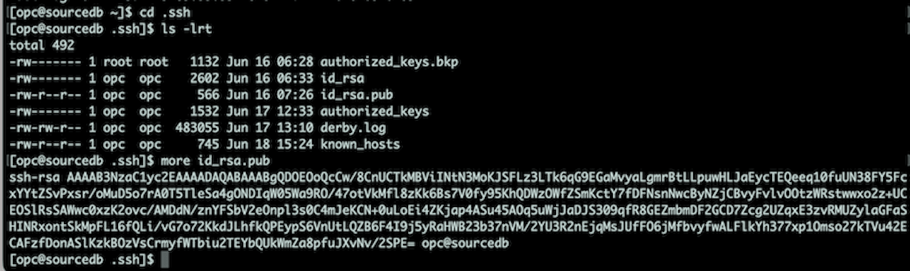

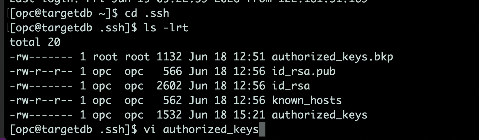

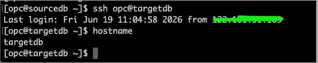

步驟 4:複製來源主機上作業系統使用者的 SSH 公開金鑰 (在此情況下為 opc),然後將它新增至目標主機上作業系統使用者 (在此情況下亦為 opc) 的 authorized_keys 檔案中。
來源主機
目標主機

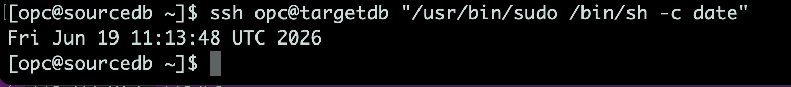

測試從來源到目標資料庫主機的 SSH 連線:
確認已停用 SSH 權限使用者的 TTY。如果停用 TTY,則下列指令會傳回來自遠端主機的日期,而不會發生任何錯誤:

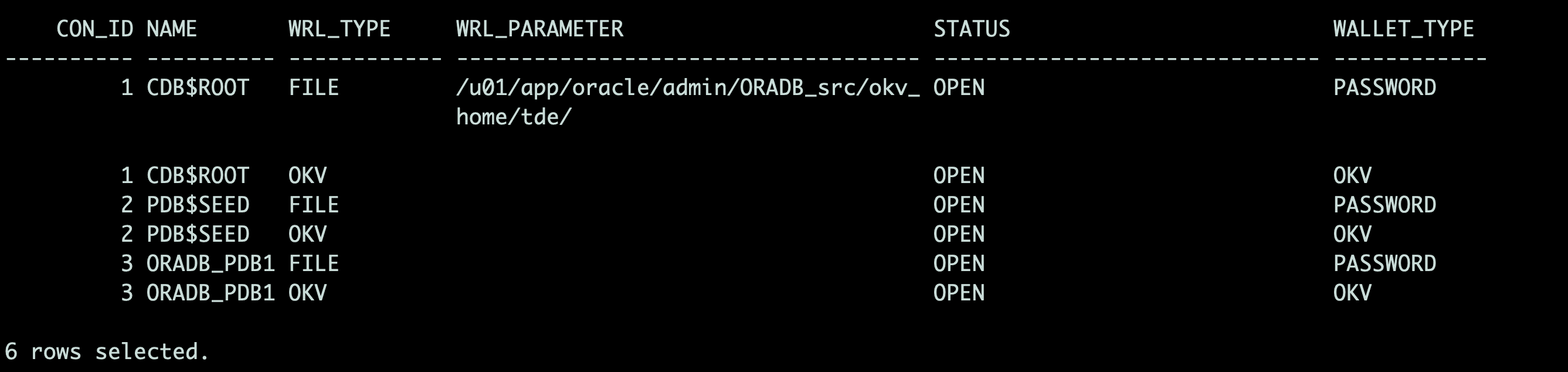

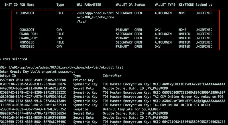

步驟 5:確認來源資料庫上的 TDE 是由 Oracle Key Vault (OKV) 所管理。

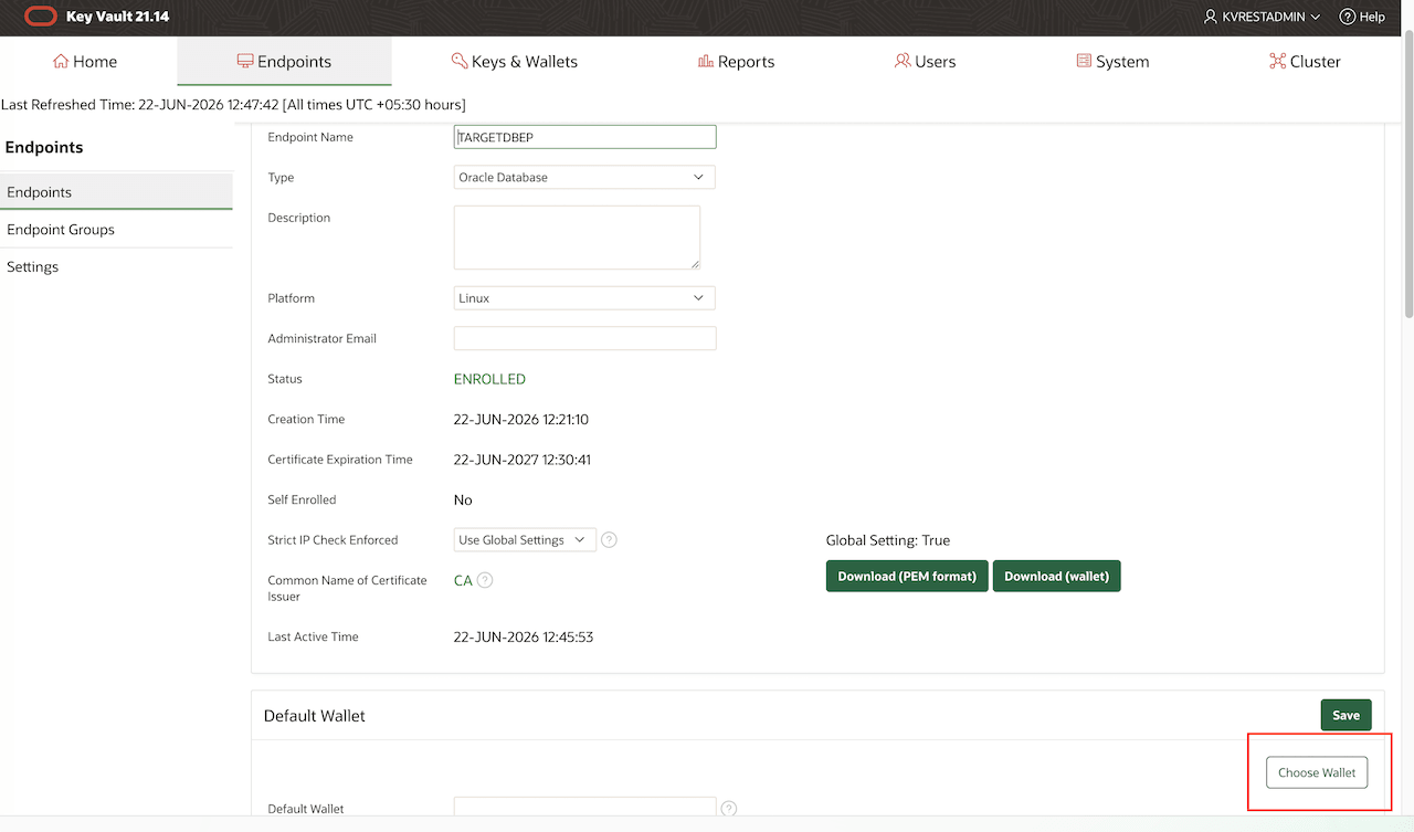

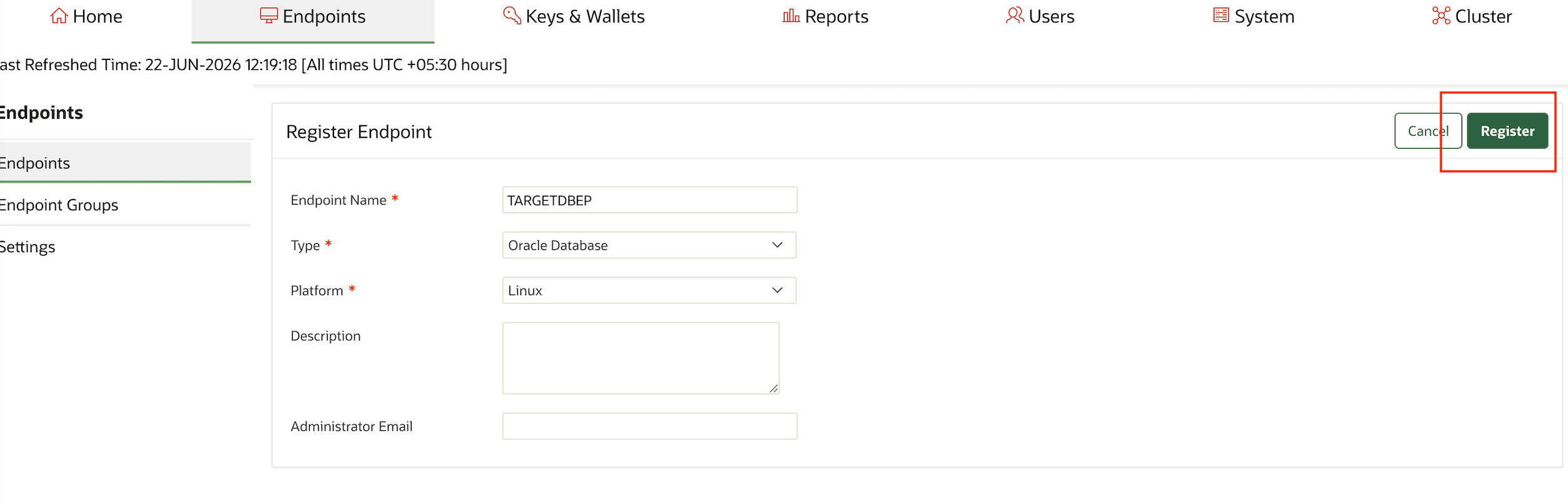

步驟 6:設定目標資料庫的 Oracle Key Vault (OKV)。

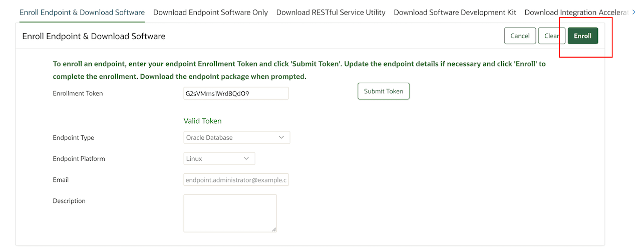

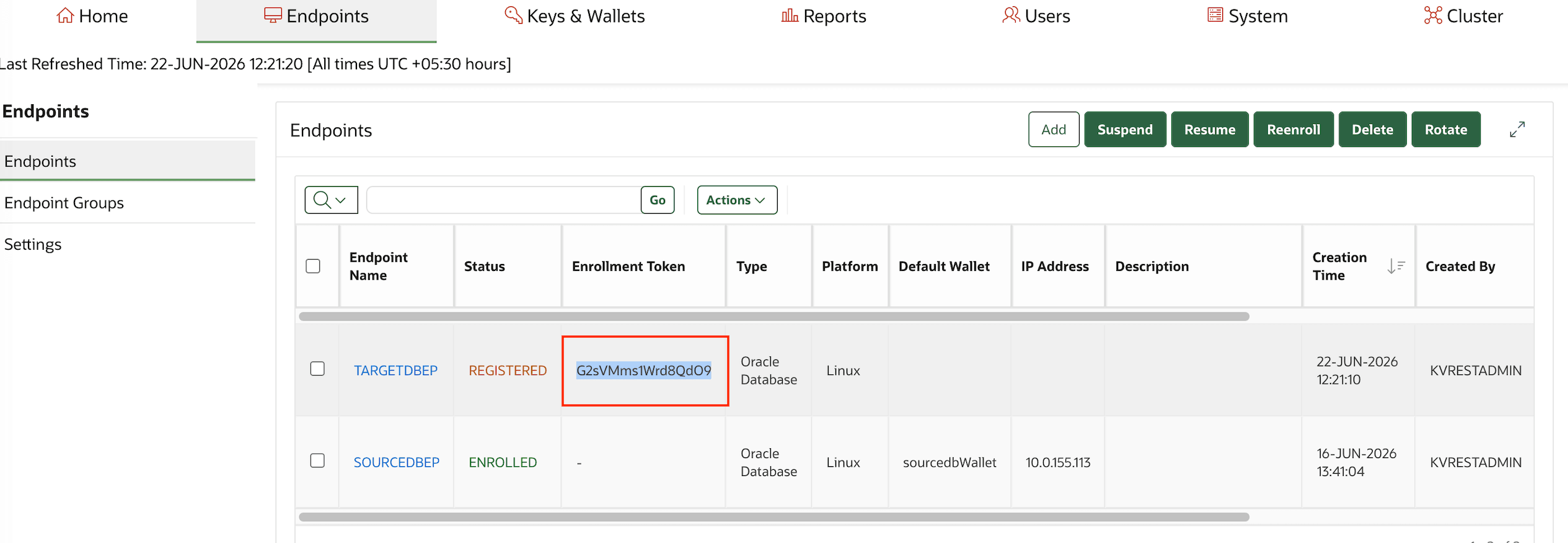

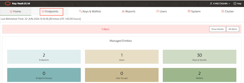

1:將目標資料庫註冊為 Oracle Key Vault (OKV) 端點。
2:複製 Oracle Key Vault (OKV) 註冊記號。

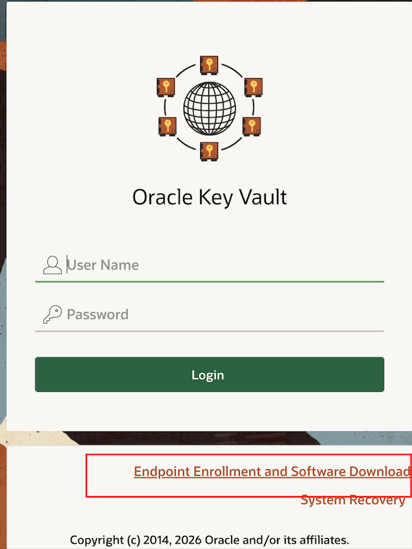

3:註冊目標資料庫端點並下載 Oracle Key Vault (OKV) 端點軟體。

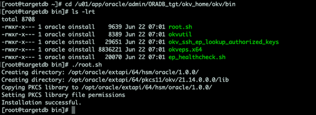

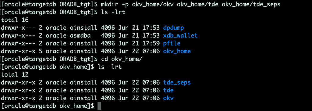

4:在目標主機上建立 OKV 的必要目錄:

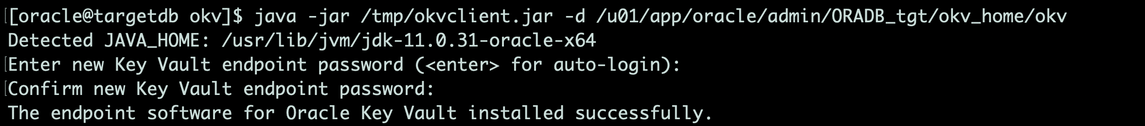

5:安裝 Oracle Key Vault 端點 JAR 檔案:

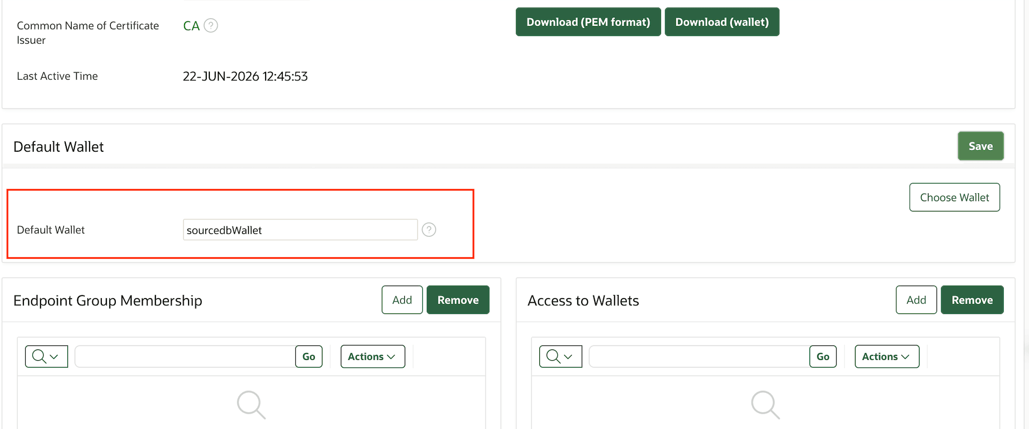

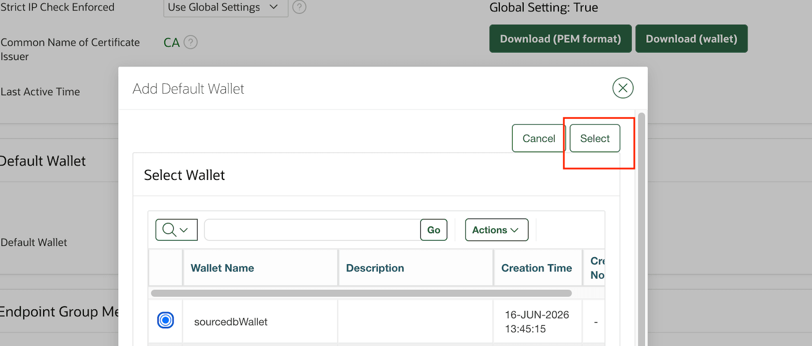

6:將來源虛擬公事包指派給目標端點:

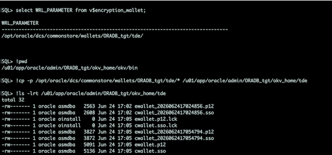

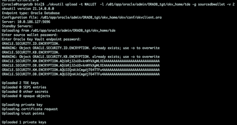

7:將目前的公事包上傳至 Oracle Key Vault (OKV) (從檔案型公事包移轉至 OKV):

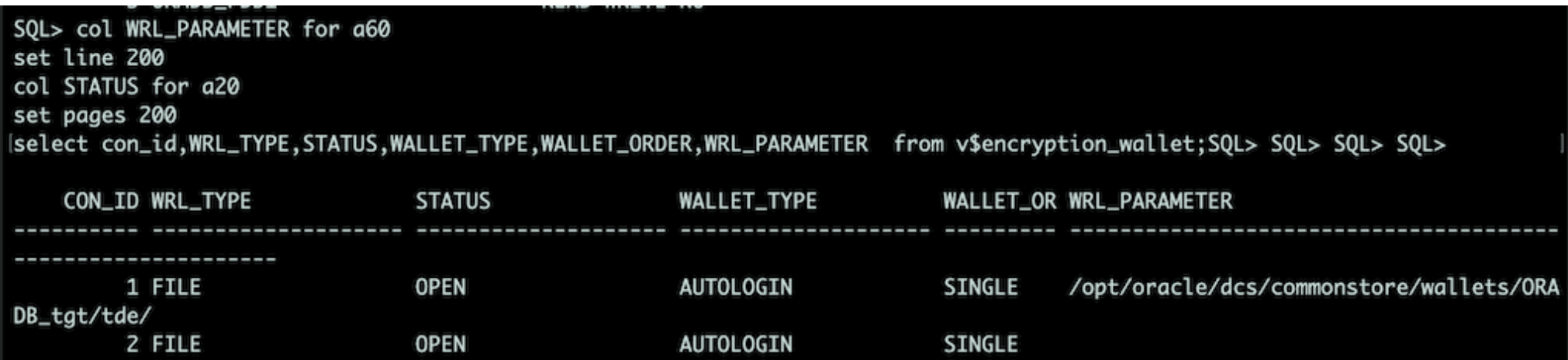

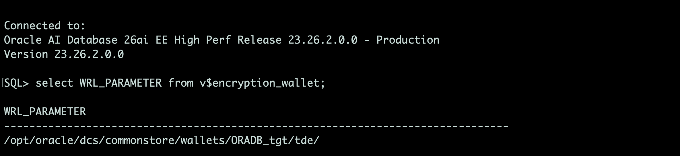

驗證 OKV 連線之後,將目前的公事包上傳至 OKV。若要驗證目前的 WALLET_ROOT 位置,請執行下列查詢:
識別公事包位置之後,將現有的公事包複製到 WALLET_ROOT/tde:
複製完成後,將公事包與儲存在 WALLET_ROOT/tde 中的公事包搭配使用 WALLET_ROOT/okv/bin/okvutil,上傳至 OKV:

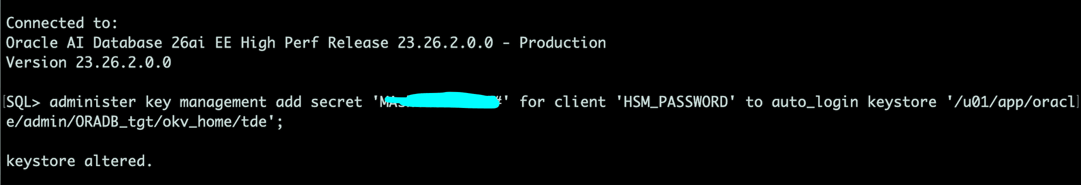

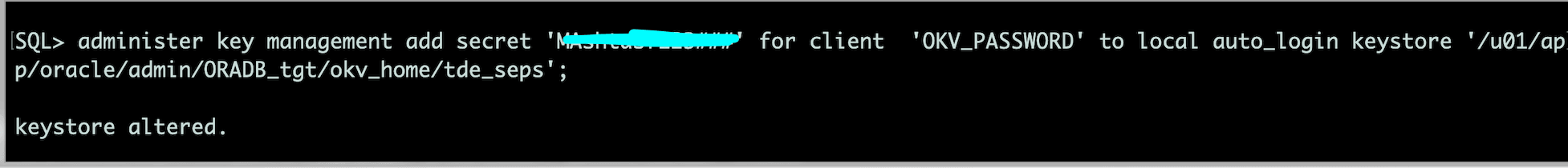

8:將 OKV 密碼新增至金鑰存放區,以自動登入 OKV 金鑰存放區。(在所有節點上執行):
9:新增私密金鑰以使用外部存放區 (在所有節點上執行):

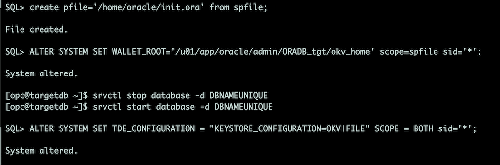

10:更新資料庫初始化參數:
更新 wallet_root 和 tde_configuration 初始化參數以供 OKV 使用。請注意,tde_configuration 初始化參數取決於 wallet_root 參數。由於 wallet_root 參數具有 SPFILE 範圍,因此變更必須重新啟動資料庫才能生效。
此外,設定 wallet_root 和 tde_configuration 會覆寫 sqlnet.ora 中的 ENCRYPTION_WALLET_LOCATION 設定。
更新資料庫初始化參數之前,請先執行 spfile 的備份。

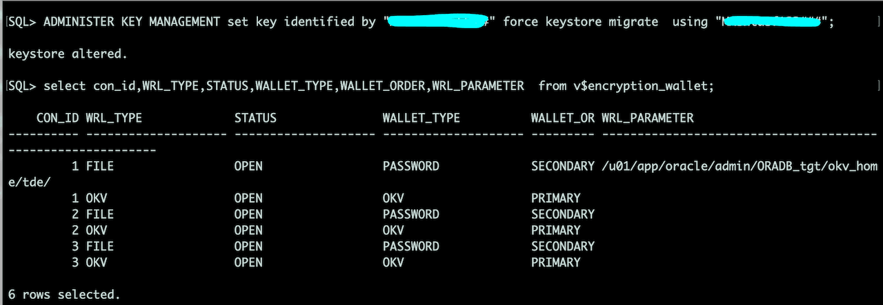

13:將 TDE 金鑰存放區移轉至 Oracle Key Vault (OKV)。
在一個資料庫節點上執行下列命令,將 TDE 軟體金鑰存放區移轉至 Oracle Key Vault (OKV)。
SQL>ADMINISTER KEY MANAGEMENT set key identified by "<OKV-pwd>" force keystore migrate using "TDE-wallet-password";
命令順利傳回之後,請重新啟動資料庫來確認與 Oracle Key Vault 的通訊是否正常運作:

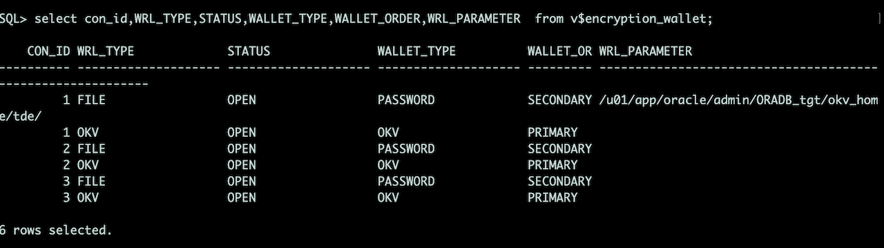

14:驗證 Oracle Key Vault (OKV) 組態
執行下列查詢,確認 Oracle Key Vault (OKV) 組態已正確設定,且資料庫可存取外部金鑰存放區。

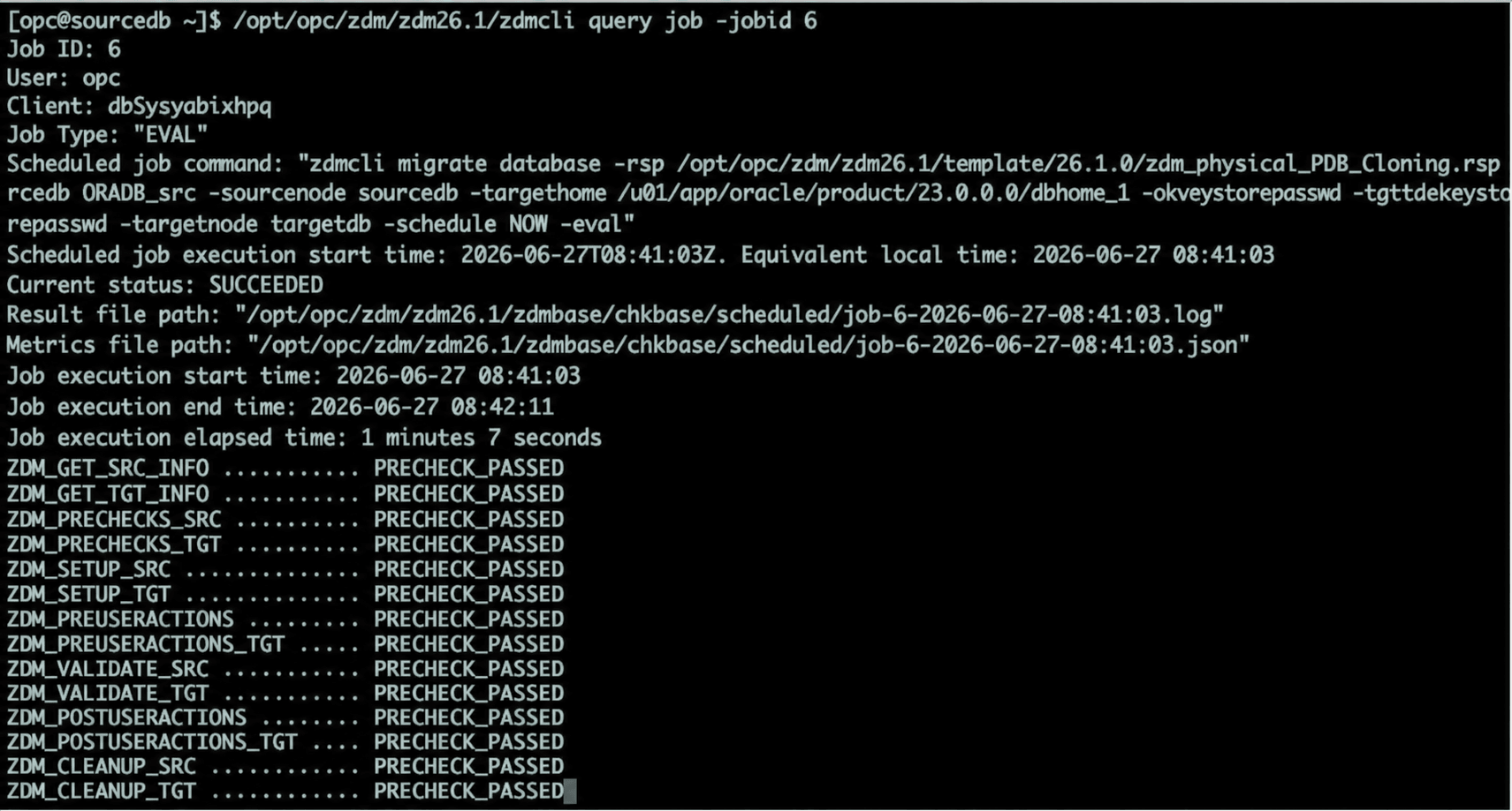

步驟 8:在來源資料庫主機上執行下列命令來評估移轉,並驗證來源和目標環境是否已準備好進行移轉。
[opc@sourcedb ~]$ /opt/opc/zdm/zdm26.1/zdmcli migrate database \
> -rsp /opt/opc/zdm/zdm26.1/template/26.1.0/zdm_physical_PDB_Cloning.rsp \
> -sourcedb ORADB_src \
> -sourcenode sourcedb \
> -targethome /u01/app/oracle/product/23.0.0.0/dbhome_1 \
> -tdekeystorepasswd \
> -tgttdekeystorepasswd \
> -targetnode targetdb \
> -schedule NOW \
> -eval
Enter source database ORADB_src SYS password:
Enter source database ORADB_src TDE keystore password:
Enter target container database TDE keystore password:
Migration evaluation job started
Result file path: /opt/opc/zdm/zdm26.1/zdmbase/chkbase/scheduled/job-6-2026-06-27-09:08:10.log
======================JOB_EXECUTION_DETAILS_START======================
User: opc
Client: dbSysyabixhpq
注意:
如果 Oracle Key Vault (OKV) 端點密碼與 TDE 金鑰存放區密碼相同,則
-tdekeystorepasswd和-tgttdekeystorepasswd選項就已足夠。如果 OKV 端點密碼與 TDE 金鑰存放區密碼不同,請同時指定下列選項:
-okvkeystorepasswd– 提示來源 OKV 端點密碼。-tgtokvkeystorepasswd– 提示目標 OKV 端點密碼。這些選項可讓 ZDM 在移轉公事包時,使用 Oracle Key Vault 端點與 TDE 金鑰存放區密碼獨立進行認證。

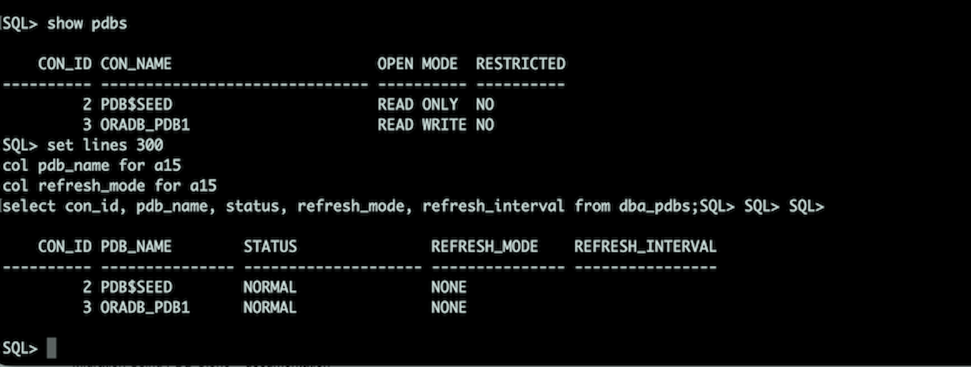

驗證移轉工作狀態,如下所示。

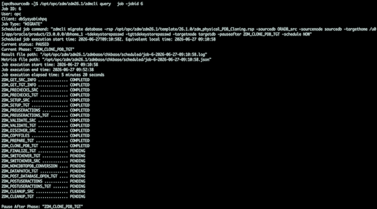

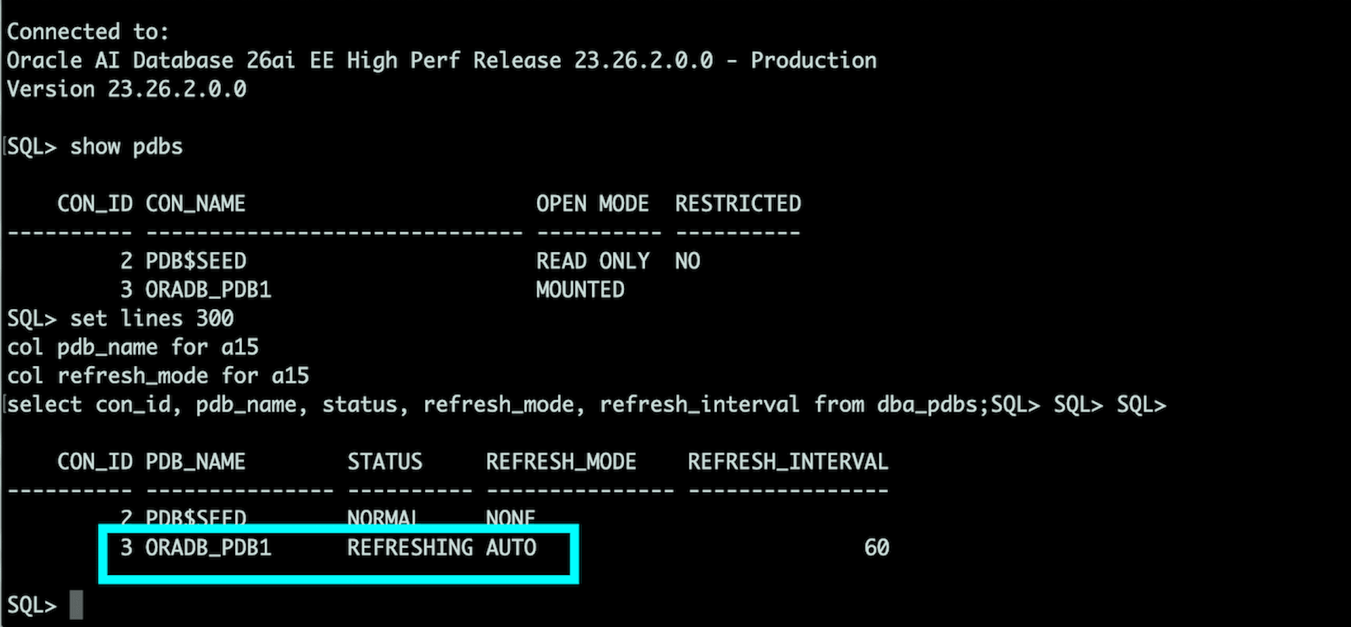

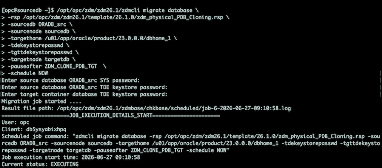

步驟 9:起始移轉,並在 ZDM_CLONE_PDB_TGT 階段後使用 -pauseafter 選項停止移轉。在此階段期間,對來源 PDB 所做的變更會同步到目標 PDB,時間間隔為 ZDM_PDB_REFRESH_INTERVAL 所指定。
步驟 10:驗證移轉工作狀態。
檢查目標 PDB 的狀態。

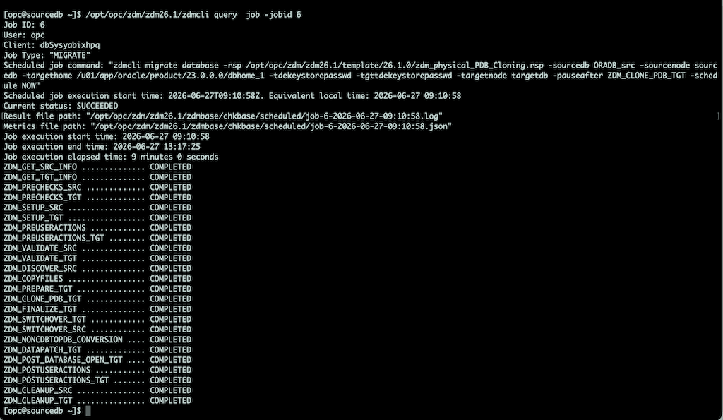

步驟 11:當您準備好執行最終應用程式切換時,繼續移轉工作。
[opc@sourcedb ~]$ /opt/opc/zdm/zdm26.1/zdmcli resume job -jobid 6
在移轉完成後驗證目標 PDB 的狀態:

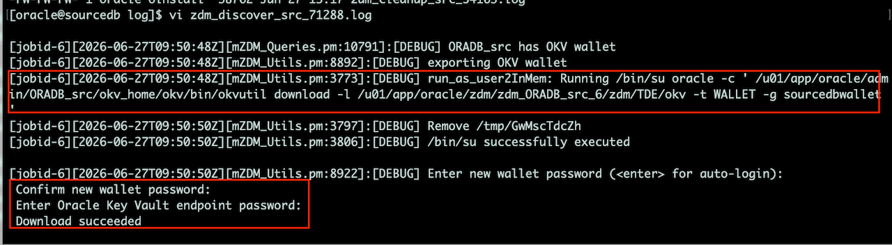

驗證自動 TDE 公事包移轉
下列日誌顯示 ZDM 會在來源資料庫主機上自動從 Oracle Key Vault (OKV) 下載 TDE 公事包:
