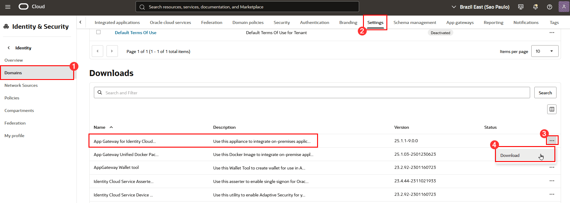

  1. 按一下您網域的網域、設定值,然後向下捲動至「下載項目」區段。按一下 3 個點以開啟 Identity Cloud Service 的 App 閘道功能表,然後按一下下載
    Download

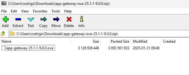

  2. 下載完成後,請將 .ova 檔案 (VirtualBox 虛擬設備檔案) 從 .zip 檔案解壓縮到您的電腦。
    擷取 OVA 檔案

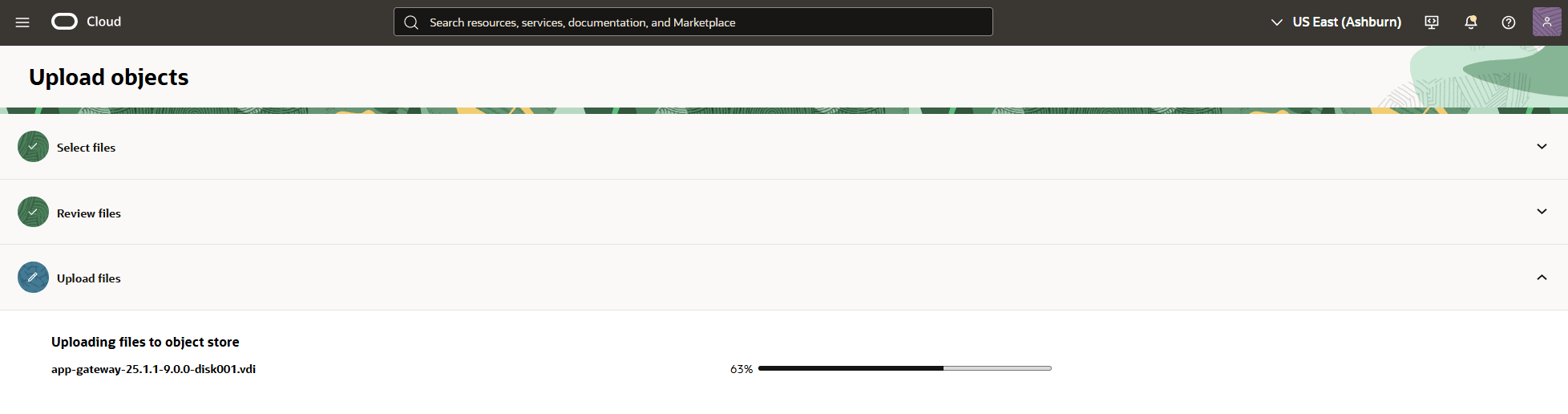

  4. 將此 VDI 檔案上傳至 OCI 中的儲存桶。
    上載物件

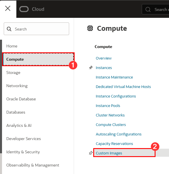

  1. 。儲存桶中提供 VDI 檔案,請建立用於您租用戶中執行處理的自訂映像檔。按一下運算、自訂影像
    自訂影像功能表

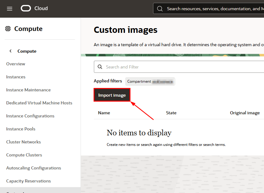

  2. 按一下匯入影像
    匯入影像轉換

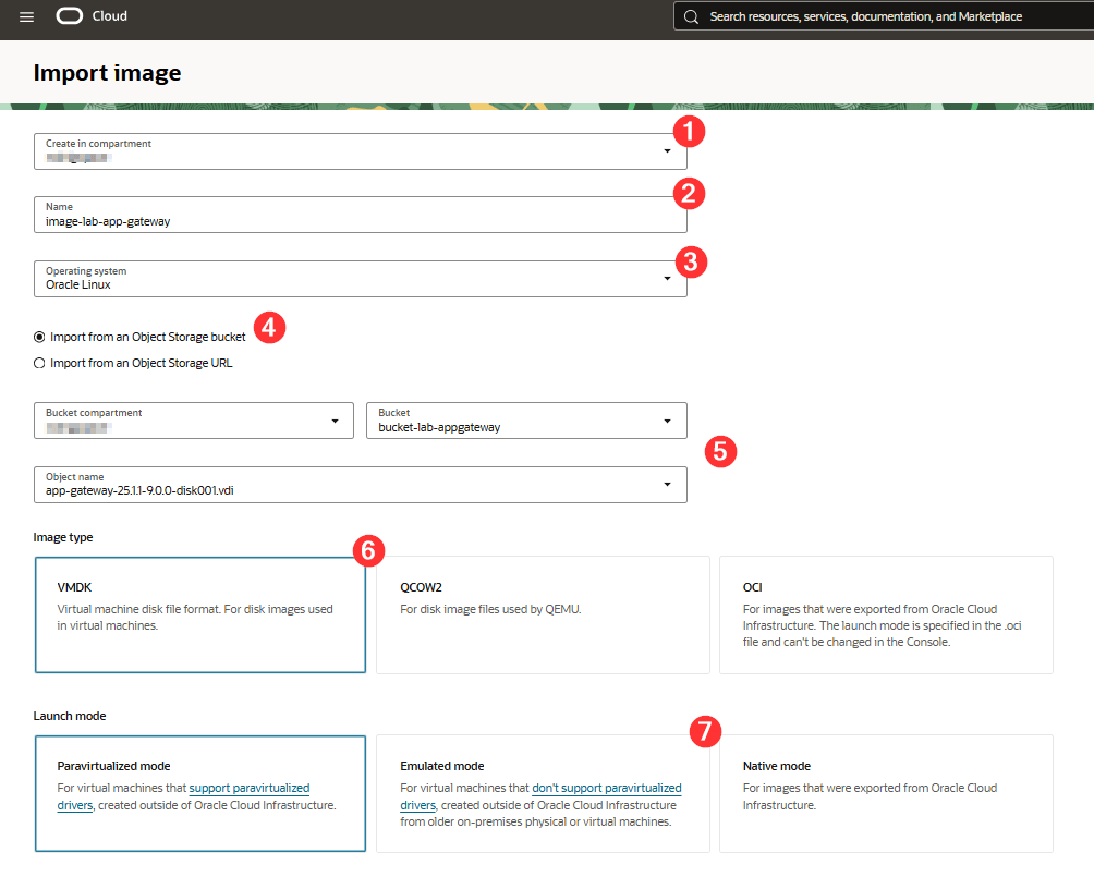

  3. 填入並選取要建立自訂影像的設定值:
    匯入影像 - 填入資訊
其中:
  1. 在區間中建立:在此處選取將建立自訂映像檔的區間
  2. 名稱:要建立的自訂映像檔名稱
  3. 作業系統:保持選取 Oracle Linux
  4. 儲存桶:選取從物件儲存的儲存桶匯入
  5. 物件儲存體資訊:從上一個步驟選取物件儲存體和 .vdi 影像
  6. 影像類型:按一下 VMDK
  7. 投放模式:按一下模擬模式
填寫此資訊後,按一下匯入影像。匯入完成後,您可以使用新建立的自訂映像檔來建立 OCI 執行處理。

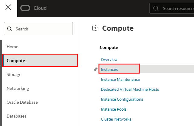

  1. 若要建立執行處理,請按一下運算、執行處理
    運算執行處理功能表

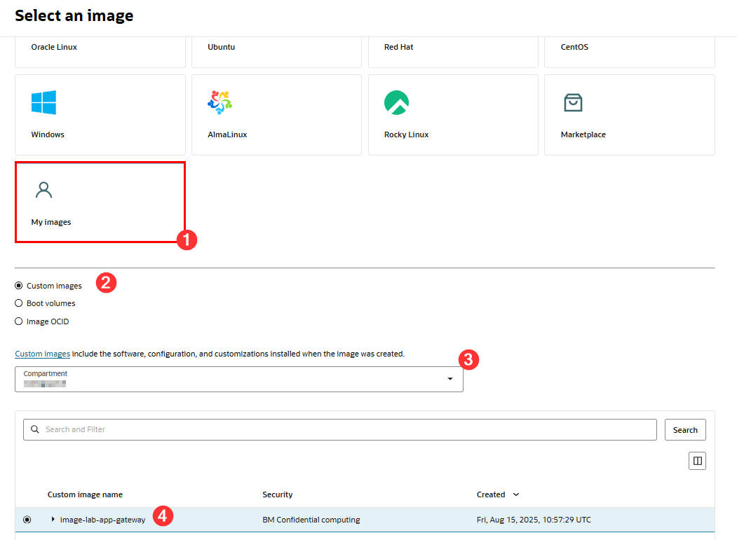

  3. 填寫建立執行處理的相關資訊,然後按一下變更映像檔,即可選取先前步驟中所建立的自訂映像檔。
    填入執行處理資訊
  4. 選取要使用自訂影像的欄位:
選取自訂影像欄位
其中:
  1. 我的影像:選取此項目以使用您的自訂影像
  2. 自訂影像:將此項目保留為已選取
  3. 區間:選取建立自訂映像檔的區間
  4. 自訂映像檔名稱:選取先前建立的 App 閘道映像檔

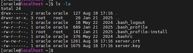

存取執行處理之後,請建立 server.crt 和 server.key 以供 App Gateway 使用,因為它會透過 HTTPS 進行作業。若要這麼做,請在伺服器上執行下列指令:
  1. 若要建立 server.key,請執行下列動作:
    openssl genrsa -out server.key 2048
  2. 若要建立 server.crt:
    openssl req -new -x509 -days 365 -key server.key -out server.crt
    openssl
    重要事項:請記下 server.crt 和 server.key 檔案儲存在您 App Gateway 伺服器上的路徑。您需要此資訊才能在 OCI Web 主控台內完成 App Gateway 組態:

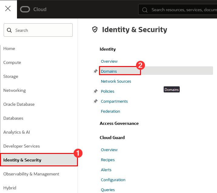

  1. 若要註冊應用程式閘道,請從 OCI Web 主控台按一下 Identity & Security,Domains
    註冊 App 閘道服務

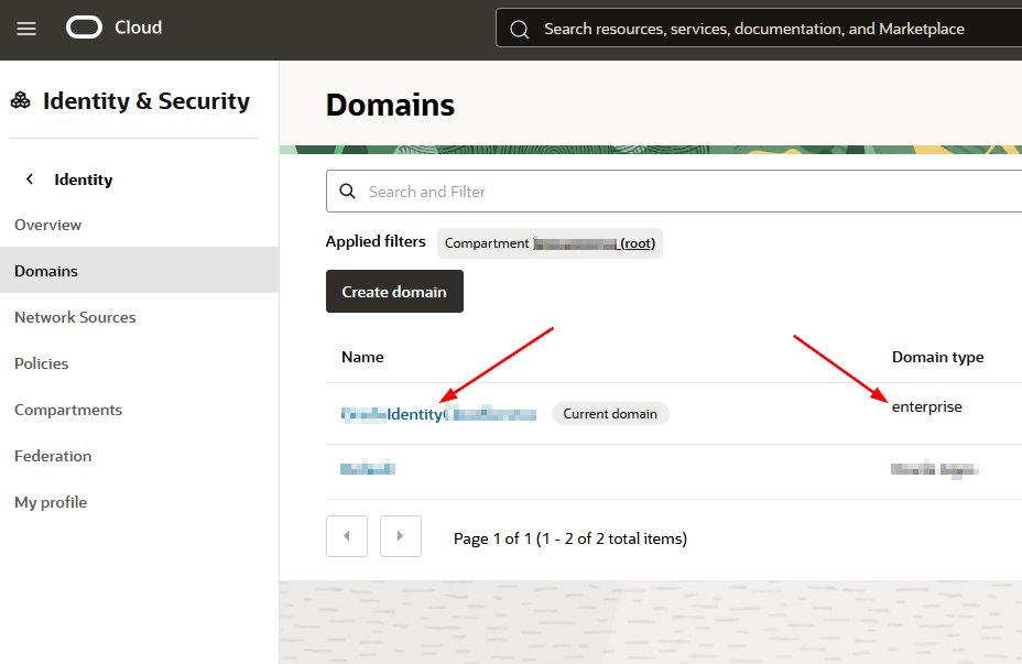

  2. 按一下您的網域名稱:
    按一下您的網域名稱
    注意:若要使用 App 閘道,您的識別網域必須建立為 Enterprise 類型。

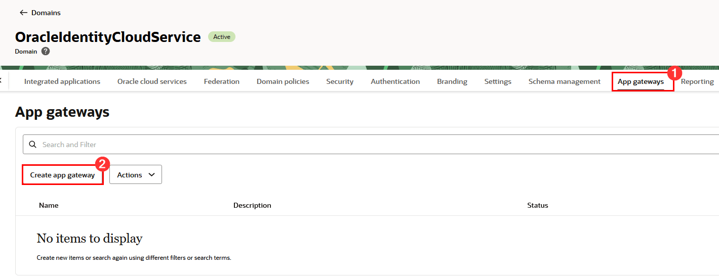

  3. 按一下應用程式閘道,然後按一下建立應用程式閘道
    按一下 App 閘道
  4. 請在 App 閘道建立工作流程中填入必要的資訊,然後按一下建立 App 閘道。建立之後,您的 App 閘道詳細資訊會顯示在畫面上:
    填入應用程式閘道資訊

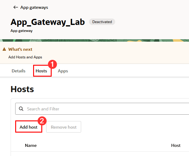

  5. 建立 App 閘道之後,請按一下主機,然後按一下新增主機
    按一下「主機」並新增主機

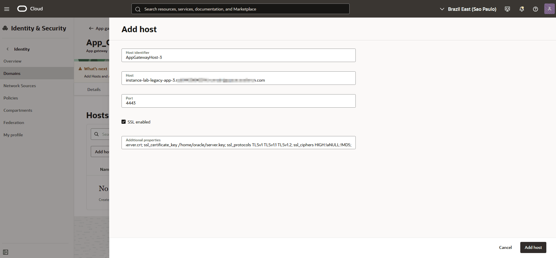

  6. 輸入先前步驟所建立之 App Gateway 伺服器的相關資訊:
    其中:
    1:主機 ID:輸入 App 閘道的名稱
    2:主機:這是先前建立之 App 閘道執行處理的 FQDN。若要擷取此資訊,請前往您的執行處理,按一下網路頁籤並擷取內部 FQDN 3:連接埠: 輸入將執行 App 閘道的連接埠 (在此範例中,我們將使用連接埠 4443)
    4:啟用 SSL:在此實驗室中,App Gateway 將使用 SSL。因此,按一下啟用 SSL
    5:其他特性:輸入先前建立的 SSL 設定值
    ssl_certificate /home/oracle/server.crt;
    ssl_certificate_key /home/oracle/server.key;
    ssl_protocols TLSv1 TLSv1.1 TLSv1.2;
    ssl_ciphers HIGH:!aNULL:!MD5;
  7. 按一下新增主機
    按一下「新增主機」按鈕以完成作業

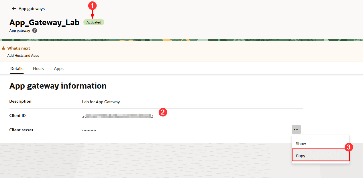

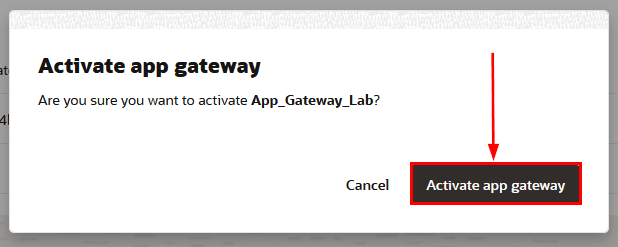

  9. 按一下詳細資訊頁籤,然後按一下動作、啟用應用程式閘道來啟用您的 App 閘道:
    按一下「詳細資訊」並啟用您的 App 閘道
  10. 確認啟用:
    符合啟用

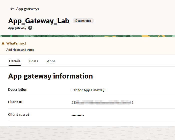

  11. 啟用、確認您的啟用,並寫下您 App 閘道的從屬端 ID從屬端加密密碼 (將它保存在安全的地方) 以供後續步驟使用。
    加註證明資料

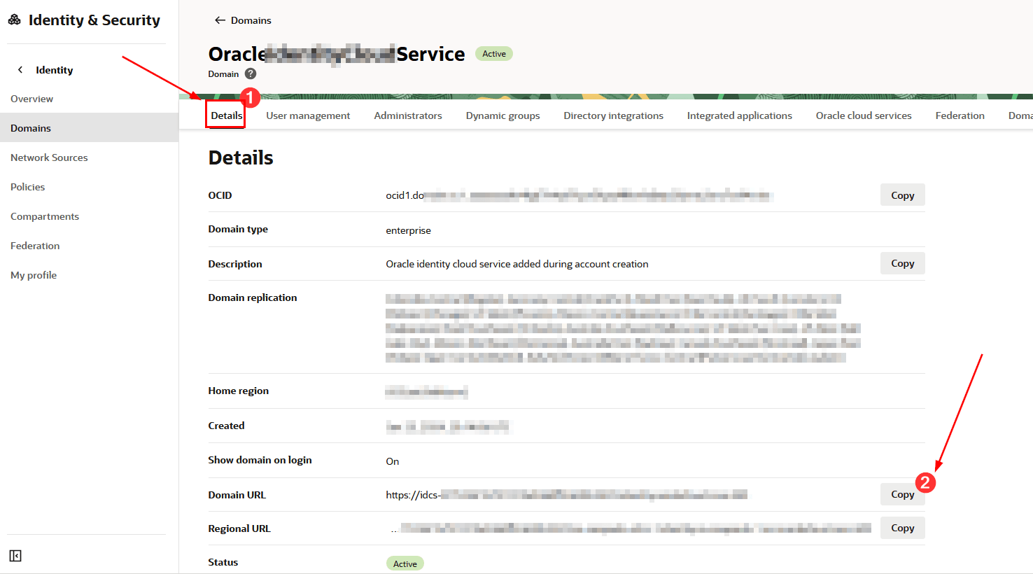

  1. 若要測試與識別網域端點的連線,請擷取其 FQDN。若要擷取,請在 OCI 主控台的「識別網域的詳細資訊」頁面中,按一下「網域 URL」行中的複製
    測試您識別網域端點的連線

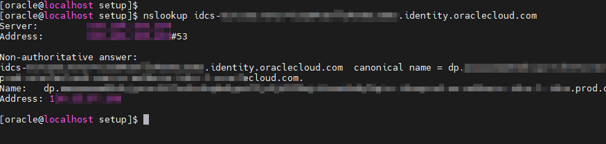

  4. 最後,您必須驗證 App Gateway 伺服器的解析器是否能夠識別 OCI 中識別網域端點的 IP 位址。若要這麼做,請執行以下命令:
    nslookup <id_domain_endpoint_domain>
    驗證 App Gateway Server 解析器

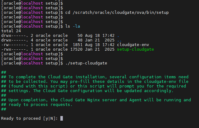

  1. 對 App 閘道檔案進行所有必要的變更之後,您必須執行命令來設定您的 App 閘道。若要這麼做,請在 /scratch/oracle/cloudgate/ova/bin/setup 目錄內執行 setup-cloudgate 命令:
    設定您的應用程式閘道
  2. 完全依照指示進行。確認 App Gateway 檔案中設定的資訊,並在出現提示時輸入密碼。組態完成後,請確認 App Gateway 正在使用下列命令:
    /scratch/oracle/cloudgate/home/bin/cg-status
    檢查您的 App 閘道部署狀態

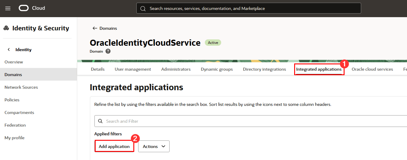

  1. 若要使用 Oracle App Gateway 保護舊版應用程式,您必須設定對已設定 App Gateway 之識別網域的存取,然後按一下整合式應用程式,然後按一下新增應用程式
    設定識別網域的存取權

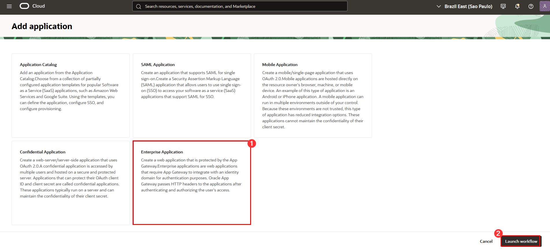

  2. 選取企業應用程式,然後按一下啟動工作流程
    啟動企業應用程式工作流程

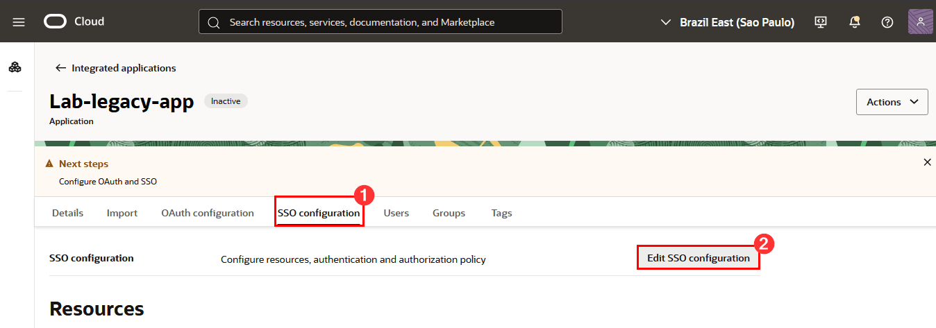

  5. 按一下 SSO 組態,然後按一下編輯 SSO 組態以繼續進行組態:

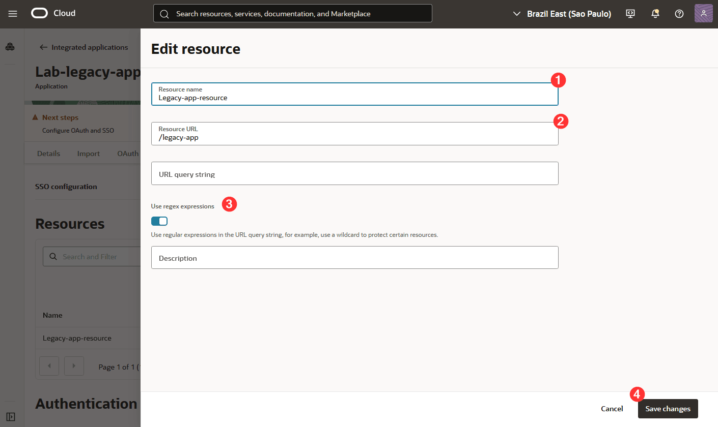

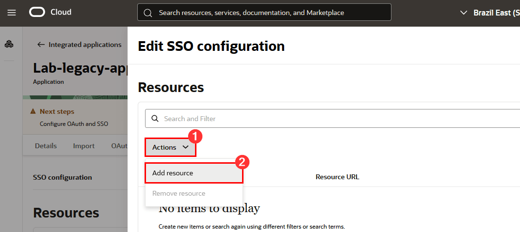

  6. 按一下動作,然後按一下新增資源
    按一下「動作」並新增資源
  7. 設定哪些舊版應用程式資源將受到 Oracle App Gateway 保護。您可以個別建立資源、將資源逐一新增至舊版應用程式的 URL,以及使用正規表示式來代表應用程式所擁有的 URL 集合。
    建立資源
  8. 按一下新增資源

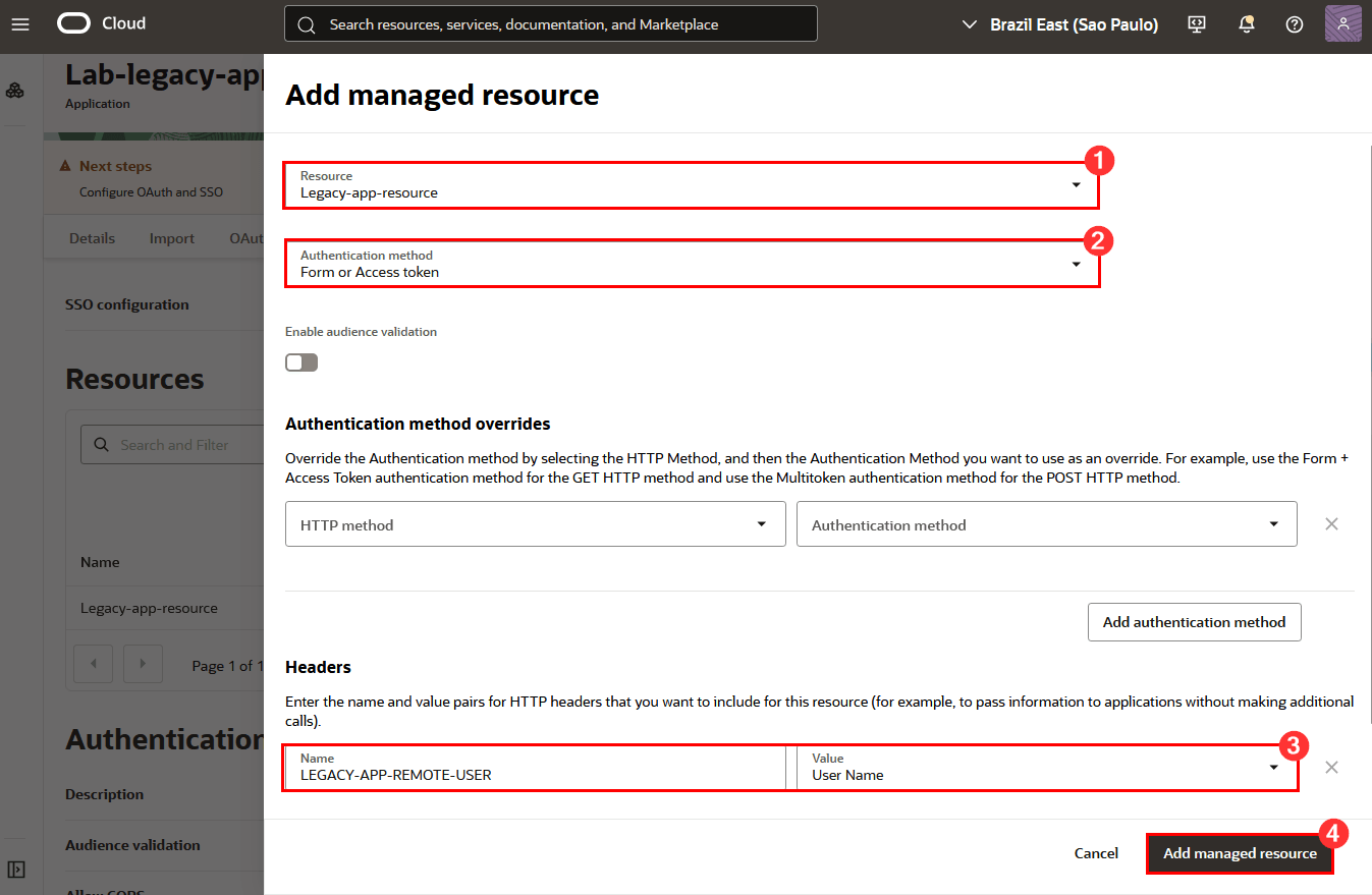

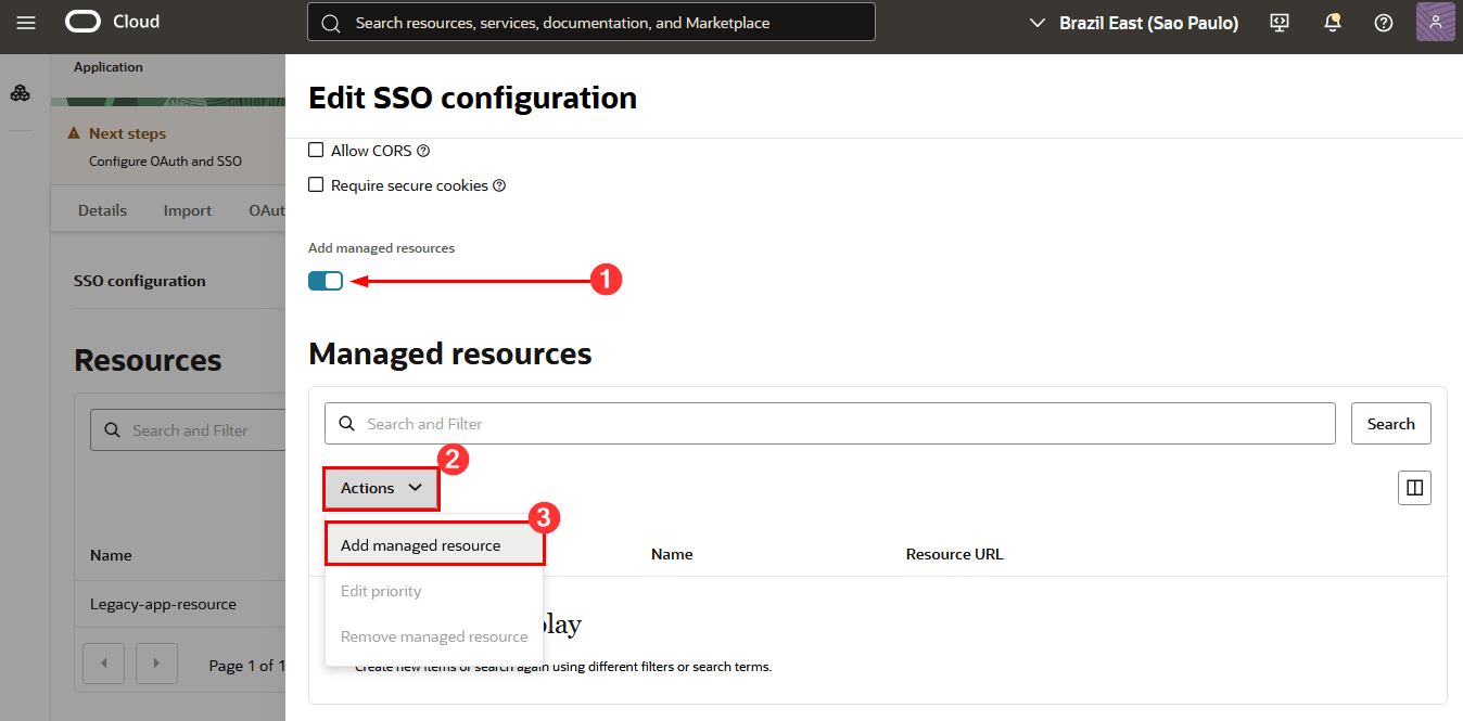

  9. 若要設定「資源管理程式」,請按一下編輯 SSO 組態,向下捲動至「SSO 組態」頁面,選取新增受管理資源,按一下動作,然後按一下新增受管理資源
    按一下「新增資源」按鈕以完成作業
  10. 在顯示的頁面上執行下列作業:
    1:資源:選取新建立的資源 (在本教學課程中,它是 Legacy-app-resource)
    2:認證方法:選取傳統應用程式的認證方法 (例如,我們使用表單或存取權杖 )
    3:名稱 / 值:輸入要傳送給舊有應用程式之 HTTP 標頭的名稱和值
    填寫必要資訊
  11. 最後,按一下新增受管理資源,然後按一下儲存變更。這會完成在 OCI IAM 中建立企業應用程式。此企業應用程式代表將受 Oracle App 閘道保護的舊版應用程式。

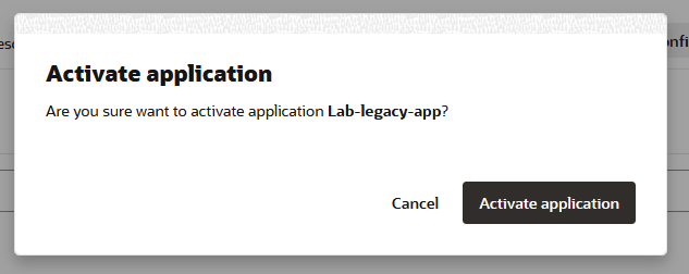

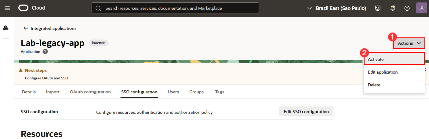

  12. 建立企業應用程式之後,按一下動作功能表,然後按一下啟用來啟用它:
    啟用您的企業應用程式
  13. 確認啟用:
    確認啟用

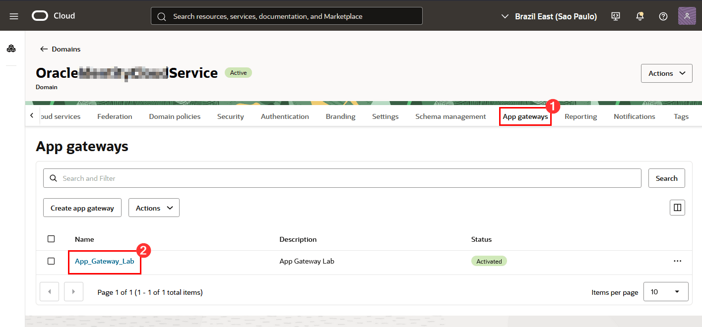

  2. 返回您的識別網域主畫面,按一下應用程式閘道,然後按一下您設定的 App 閘道名稱:
    按一下 App 閘道並選取您的 App 閘道

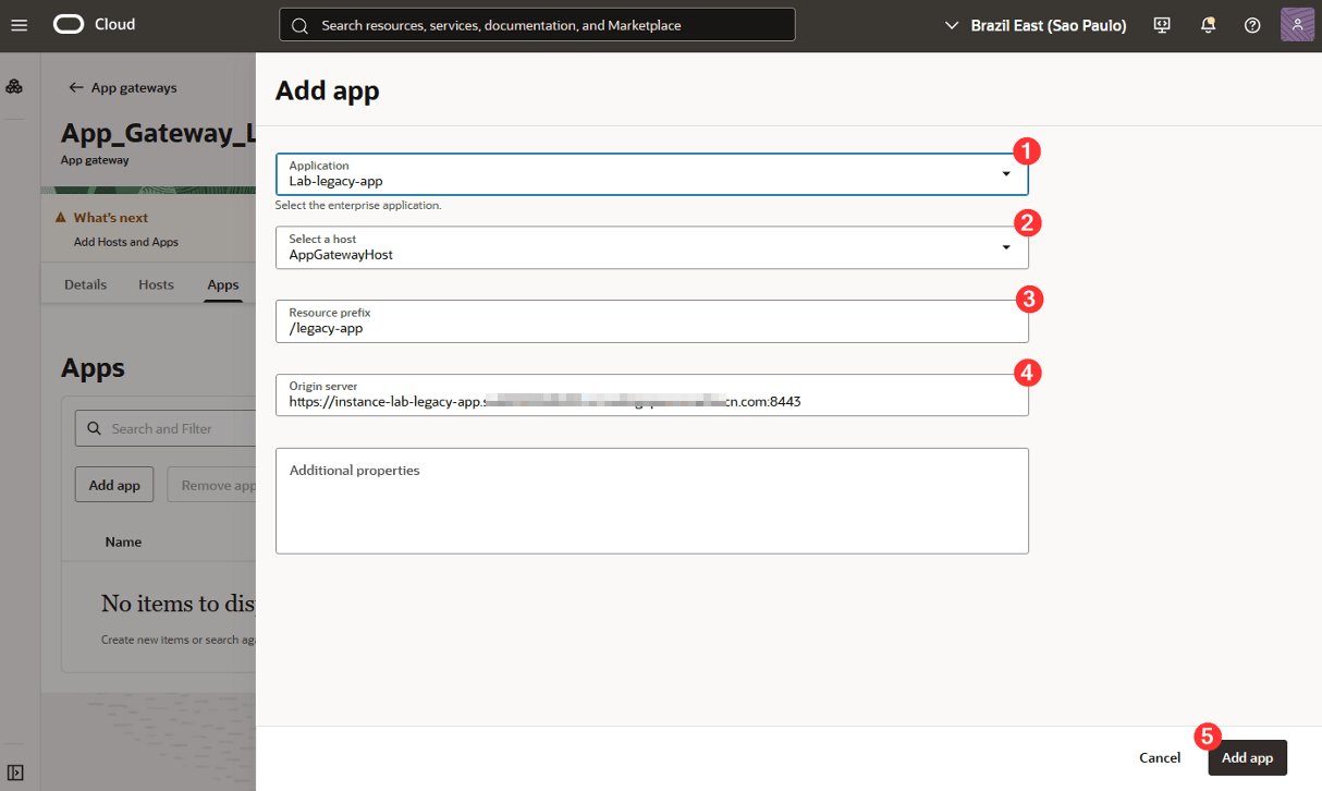

  4. 在組態畫面中,填入必要的資訊:
    填寫必要資訊
    其中:
    1:應用程式:選取您先前建立的應用程式
    2:選取主機:選取您為應用程式建立的主機。
    3:資源前置碼:輸入應用程式應透過 App 閘道存取的路由
    4:來源伺服器:輸入執行舊有應用程式之伺服器的 FQDN,接著輸入執行應用程式的連接埠
  5. 最後,按一下新增 App

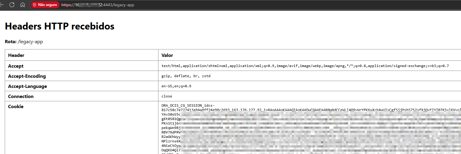

所有組態完成後,您可以使用 Oracle App Gateway 測試對舊版應用程式的存取。
工作 11:使用 Oracle App Gateway 測試舊版應用程式存取

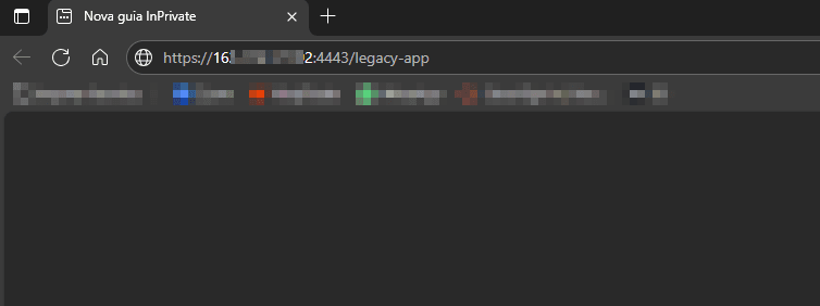

  1. 設定 App 閘道和企業應用程式之後,您就可以執行存取測試。若要這麼做,請開啟瀏覽器並輸入 App Gateway 的公用位址及其設定的連接埠:
    測試您舊有應用程式的存取

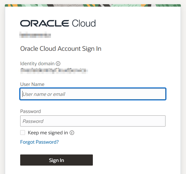

  2. 存取時,App Gateway 會將使用者重新導向至 OCI IAM,以便完成 OCI 登入。
    重新導向至 OCI IAM 登入的 App 閘道
  3. 登入之後,將會進行重新導向,且應用程式將透過 App 閘道存取:
    一切都有效!
