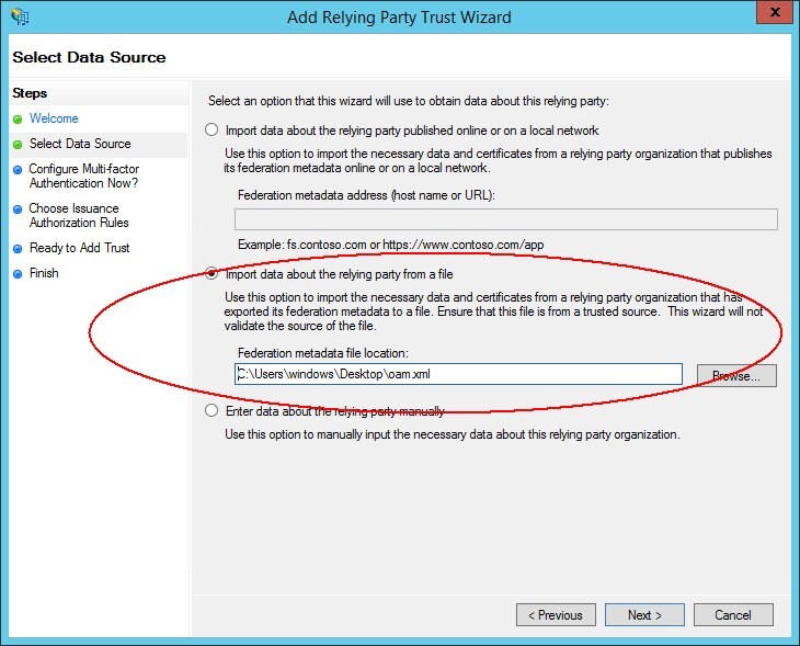

  3. 從檔案選取匯入信賴方的資料。
  4. 按一下瀏覽並從本機機器選取 OAM SP SAML 2.0 描述資料檔案 (OAM 端點必須終止 SSL),否則 ADFS 將不會匯入描述資料。請參閱 SSL 的必要條件文章。
  5. Import_File_Option.jpg 圖解說明
  6. 按一下下一步

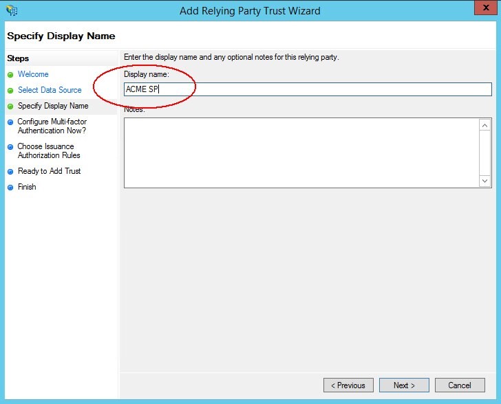

  7. 輸入新「OAM SAML 2.0 服務提供者」的名稱。
  8. Specify_Display_Name.jpg 圖解說明

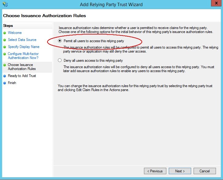

  14. 選取「允許所有使用者存取此信賴方」。
    圖解 Permit_all_users.jpg 的說明
  15. 下一步

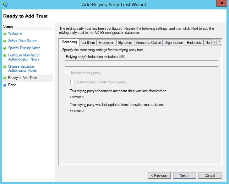

  16. 便會顯示摘要視窗。
    summary_window.jpg 圖解說明
  17. 下一步

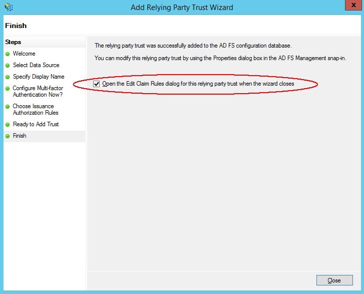

  18. 保持「開啟編輯索賠」方塊已勾選。
  19. Edit_Claims_Rules.jpg 圖解說明
  20. 按一下關閉

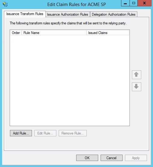

  21. 「編輯規則」視窗便會顯示。
    Edit_Rule_Window.jpg 圖解說明

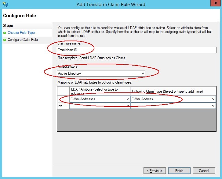

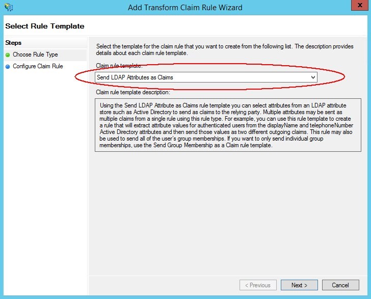

  22. 按一下新增規則:我們將設定 ADFS 從 LDAP 擷取使用者的電子郵件地址,並將其納入為 EmailAddress SAML 屬性。
  23. 選取「傳送 LDAP 屬性作為宣告」。
  24. Select_Rule_Template.jpg 圖解說明
  25. 下一步
  26. 輸入「宣告規則」的名稱。
  27. 選取 Active Directory 作為「屬性存放區」。
  28. 由於我們使用「電子郵件地址」作為 NameID,因此在第一列中,選取「電子郵件地址」作為 LDAP 屬性,選取「電子郵件地址」作為「外送宣告類型」。
  29. Configure_Rule.jpg 圖解說明

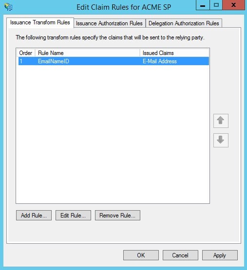

  30. 按一下完成。便會顯示規則清單。
  31. list_of_rules.jpg 圖解說明
    [Description of the illustration list_of_rules.jpg](files/list_of_rules.txt)

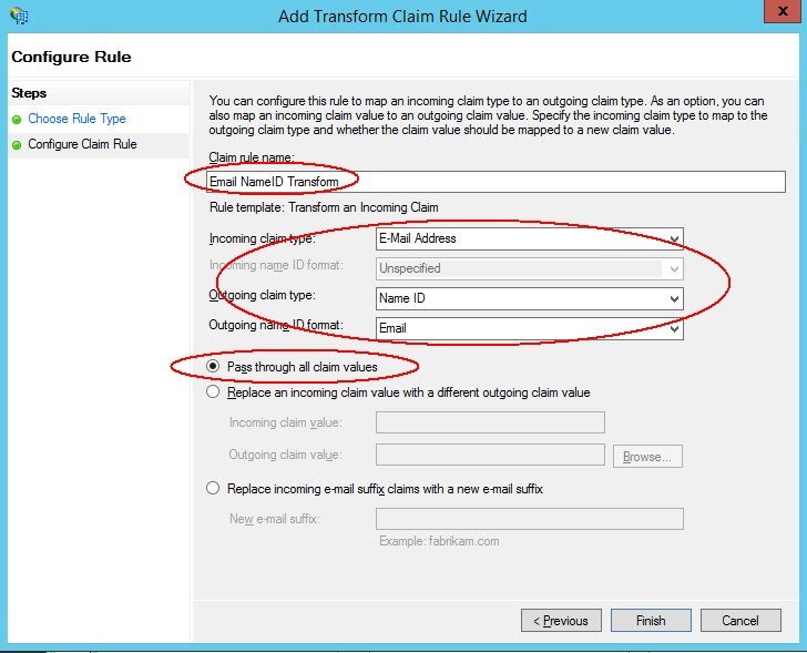

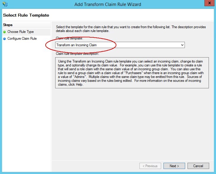

  32. 按一下新增規則:我們將轉換 SAML 屬性 EmailAddress,使其成為格式設為電子郵件地址的 NameID。
  33. 選取「轉換傳入申請給付」。
  34. Transform_Incoming_Claim.jpg 圖解說明
  35. 下一步
  36. 輸入規則的名稱。
  37. 選取電子郵件地址作為傳入索賠類型。
  38. 選取 NameID 作為「傳出請款類型」。
  39. 選取電子郵件作為外送名稱 ID 格式。
  40. 選取「通過所有申請給付」值。
  41. Add_Transform_Claim.jpg 圖解說明

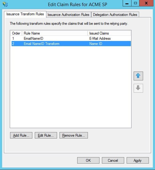

  42. 按一下完成。就會顯示宣告規則清單。
  43. 按一下確定
  44. list_of_claim_rules.jpg 圖解說明

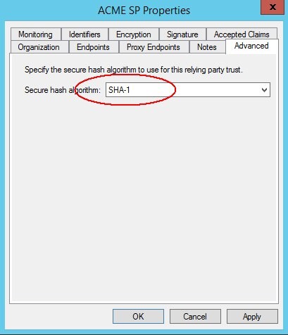

如先決條件文章所述,如果您要設定 ADFS 使用 / 接受 SHA-1 簽章,請執行下列步驟
注意:如果您未將 ADFS 設定為使用 / 接受 SHA-1 簽章,則必須將 OAM 設定為使用 SHA-256 進行簽章:
  1. 移至已部署 ADFS 的機器
  2. 如果使用 ADFS 2.0:
    1. 按一下開始功能表程式集管理工具AD FS 2.0 管理
    2. 展開 ADFS 2.0 ,信任關係
  3. 如果使用 ADFS 3.0
    1. 在「伺服器管理員」中,按一下工具AD FS 管理
    2. 展開 AD FS信任關係
  4. 以滑鼠右鍵按一下新建立的信賴方並選取特性。
  5. 選取進階頁籤。
  6. 選取 SHA-1。
  7. 按一下確定
Secure_Hash_Algorithm.jpg 圖解說明

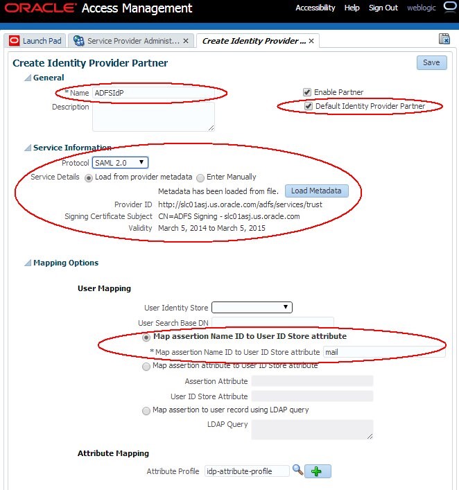

若要在 OAM 中將 ADFS 新增為 IdP 合作夥伴,請執行下列步驟:
  1. 前往「OAM 管理主控台」:http (s)://oam-admin-host:oam-adminport/oamconsole。
  2. 瀏覽至 Identity Federation服務提供者管理
  3. 按一下建立身分識別提供者夥伴按鈕。
  4. 在「建立」畫面中:
    1. 輸入夥伴的名稱。
    2. 如果未指定 IdP 夥伴,請檢查啟動「聯合 SSO」作業時,是否應預設使用此夥伴作為 IdP。(在此範例中,我們將將其設為預設的 IdP)。
    3. 選取 SAML 2.0 作為通訊協定。
  5. 按一下「載入描述資料」並上傳「IdP 宣告對應」段落的 SAML 2.0 描述資料檔案:
    1. 選擇性設定應使用的「OAM 識別存放區」( 注意:在範例中,我們將欄位留白以使用預設的「OAM 識別存放區」)。
    2. 選擇性設定使用者搜尋基準 DN ( 注意:在範例中,我們將欄位留白,以使用「識別存放區」中設定的使用者搜尋基準 DN)。
    3. 選取對應發生的方式 ( 注意:在範例中,我們正透過 NameID 將宣告對應至 LDAP 郵件屬性)。
  6. 選取要用來將內送 SAML 宣告中屬性的名稱對應至本機名稱的屬性設定檔。請參閱 IdP 屬性設定檔的相關文章以取得詳細資訊。在此範例中,使用預設的 IdP 屬性設定檔。
  7. 按一下儲存
OIF_Setup.jpg 圖解說明
