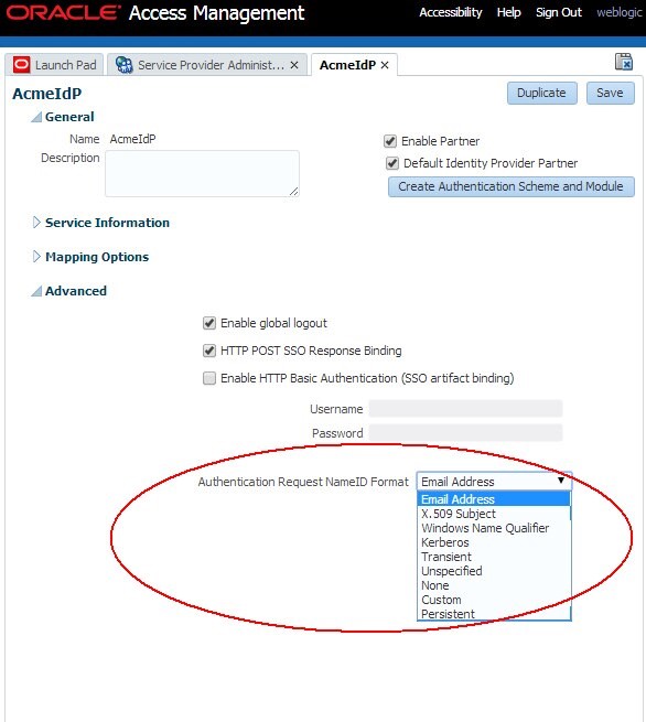

OAM 管理主控台
若要透過「OAM 管理主控台」設定要求的 NameID 格式,請執行下列步驟:
- 移至「OAM 管理主控台」:
http(s)://oam-admin-host:oam-adminport/oamconsole - 瀏覽至 Identity Federation 、 Service Provider Administration
- 開啟您要修改的 IdP 合作夥伴
- 在「認證要求
NameID格式」下拉式方塊中,使用下列其中一個值:None:NameID格式設為預設值Email Address:NameID格式將設為urn:oasis:names:tc:SAML:1.1:nameidformat:emailAddressX.509 Subject:NameID格式將設為urn:oasis:names:tc:SAML:1.1:nameidformat:X509SubjectNameWindows Name Qualifier:NameID格式將設為urn:oasis:names:tc:SAML:1.1:nameidformat:WindowsDomainQualifiedNameKerberos:NameID格式將設為urn:oasis:names:tc:SAML:2.0:nameidformat:kerberosTransient:NameID格式將設為urn:oasis:names:tc:SAML:2.0:nameidformat:transientUnspecified:NameID格式將設為urn:oasis:names:tc:SAML:1.1:nameidformat:unspecifiedCustom:在此情況下,會顯示欄位,讓管理員指出要使用的自訂NameID格式。NameID格式將設為指定的格式- Persistent
: TheNameIDformat will be seturn:oasis:names:tc:SAML:2.0:nameidformat:persistentwe selectedEmail Address` 在此範例中
- 按一下儲存 (Save)
OAM_Administration_Console.jpg 圖解說明

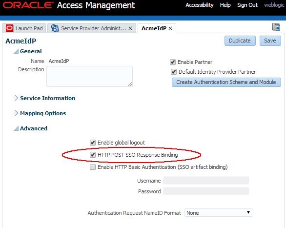

OAM 管理主控台
若要透過「OAM 管理主控台」設定 SSO 回應 / 宣告連結,請執行下列步驟:
- 前往「OAM 管理主控台」:
http(s)://oam-admin-host:oam-adminport/oamconsole。 - 瀏覽至 Identity Federation,服務提供者管理。
- 開啟您要修改的 IdP 合作夥伴。
- 勾選「HTTP POST SSO 回應連結」方塊可要求 IdP 透過 HTTP POST 傳回 SSO 回應,否則請取消勾選以要求使用者自建物件。
- 按一下儲存。
SSO_Response_Assertion_Configuration.jpg 圖解說明
