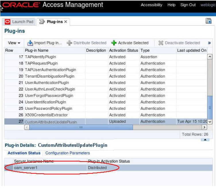

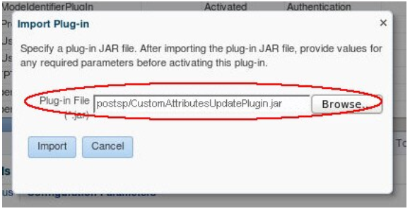

- 將 Plugin 上傳至 OAM

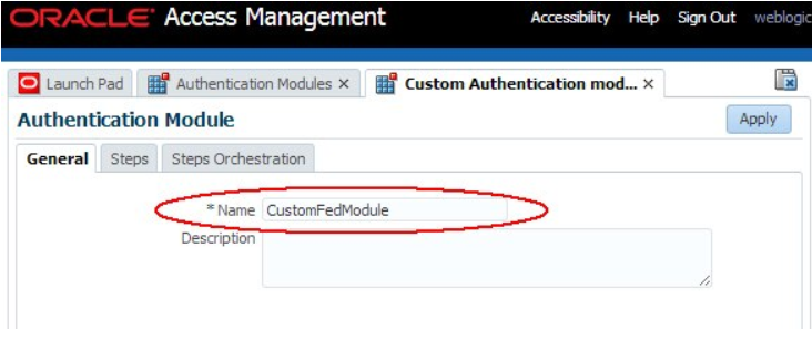

同盟認證模組

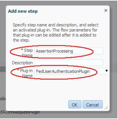

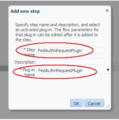

OOTB Federation Authentication Module (稱為 FederationPlugin) 由兩個 Plugin 組成:
- FedAuthnRequestPlugin:啟動「聯合 SSO」流程,判斷如果先前「認證 Plugin」未提供,要使用的 IdP,可建立 SSO 要求並將使用者重新導向至 IdP
- AssertionProcessing:處理內送 SAML/OpenID SSO 回應,並將訊息對應至 LDAP 目錄中的本機使用者記錄

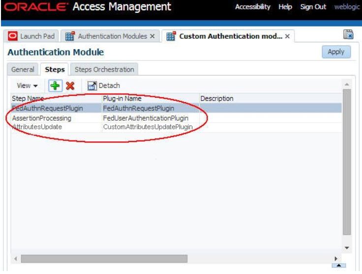

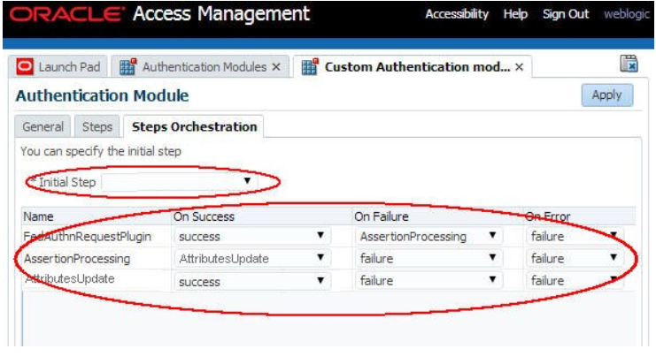

協調流程可由下列項目查看:
- 移至「OAM 管理主控台」:
http(s)://oam-adminhost:oam-admin-port/oamconsole。 - 瀏覽至 Access Manager 、 Authentication Modules 。
- 開啟 FederationScheme 。
- 按一下步驟頁籤即可查看 Plugin。
- 按一下步驟協調流程頁籤,即可查看不同 Plugin 與用來啟動作業之 Plugin 之間的協調流程。

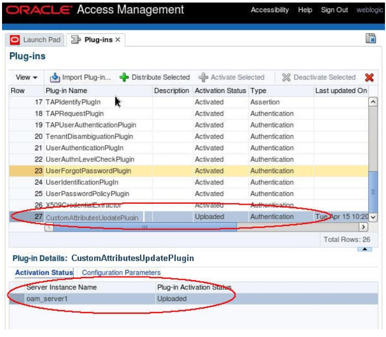

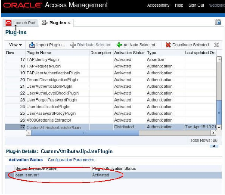

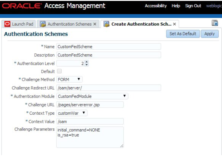

這三個元素會隨附在 JAR 檔案中,然後透過「OAM 管理主控台」上傳至 OAM 伺服器。上傳並啟用之後,請修改「聯合認證模組」。

http(s)://oam-adminhost:oam-admin-port/oamconsole - 瀏覽至 Access Manager 、 Plugins
- 按一下匯入 Plug-In
- 選取 Plugin JAR 檔案 (此範例中的
CustomAttributesUpdatePlugin.jar)
Specifying_Plug-in_JAR_file.png 圖解描述
外掛程式會處於已上傳狀態:
Plug-in_loaded_Screen.png 圖解描述
您必須將 Plugin 分配給程式實際執行 OAM 伺服器並加以啟動:
- 選取 Plugin
- 按一下「分送選取的項目」Plugin 的「啟動狀態」頁籤會顯示 Plugin 的狀態
Plug-in_Screen_with_Status.png 圖解描述
您需要啟用外掛程式:
- 選取 Plugin
- 按一下「啟動已選取項目」外掛程式的「啟動狀態」頁籤顯示外掛程式的狀態
Plug-in_Screen_with_Status_Activated.png 圖解描述

執行下列步驟以建立新的「認證模組」:
- 移至「OAM 管理主控台」:
http(s)://oam-adminhost: oam-admin-port/oamconsole - 瀏覽至 Access Manager 、 Authentication Modules
- 按一下建立認證模組
- 選取建立自訂認證模組
- 輸入名稱 (例如
CustomFedModule)
Creating_Authentication_Module.png 圖解說明
執行下列步驟以新增步驟至新的「認證模組」:
- 按一下「步驟」頁標
- 按一下新增以新增
FedAuthnRequestPlugin步驟: - 步驟名稱:
FedAuthnRequestPlugin - 外掛程式名稱:
FedAuthnRequestPlugin - 按一下確定
- 按一下新增以新增
AssertionProcessing步驟: - 步驟名稱:
AssertionProcessing - 外掛程式名稱:
FedUserAuthenticationPlugin - 按一下確定
- 按一下新增以新增
AttributesUpdate步驟: - 步驟名稱:
AttributesUpdate - 外掛程式名稱:
CustomAttributesUpdatePlugin - 按一下確定
Add_Authentication_Module.png 圖解說明
Add_Assertion_Processing_Screen.png 圖解說明
Attributes_Update_Screen.png 圖解說明
「步驟」頁籤顯示:
請執行下列步驟來定義新「認證模組」的步驟協調流程:
- 按一下「步驟協調流程」頁籤,選取
FedAuthnRequestPlugin作為FedAuthnRequestPlugin的起始步驟: - 成功時選取成功
- 選取
AssertionProcessing以取得「失敗時選取失敗」 - 若為
AssertionProcessing: - 成功時選取
AttributesUpdate - 失敗時選取錯誤失敗時失敗
- 若為
AttributesUpdate: - 成功時選取成功
- 失敗時選取失敗
- 選取「發生錯誤時失敗」
- 按一下套用
Define_Orchestration_Screen.png 圖解說明
認證配置
使用使用新「認證模組」的「認證原則」保護資源之前,必須先建立新的「認證配置」,參照該新自訂模組。這是必要的,因為「認證原則」連結至「認證配置」,而不是「認證模組」。若要為該自訂模組建立新的「認證配置」,請執行下列步驟:
- 移至「OAM 管理主控台」:
http(s)://oam-adminhost:oam-admin-port/oamconsole - 瀏覽至 Access Manager 、 Authentication Schemes
- 按一下「建立認證配置 (Create Authentication Scheme)」。
- 輸入名稱 (例如
CustomFedScheme) 和描述 將「認證層次」設為可接受的值 (在此範例中為 2) - 選取
FORM作為查問方法 - 設定挑戰重新導向 URL (在此範例中,我們將其設為
/oam/server/) - 選取新建立的自訂認證模組 (範例中的
CustomFedModule) - 設定查問 URL (此範例中的
/pages/servererror.jsp) - 設定內容類型 (例如
customWar) - 設定內容值 (
/oam,因為我們不使用任何頁面) - 請至少輸入下列「查問參數」:
- initial_command = 無
- is_rsa= 真
- 按一下套用
Authentication_Schemes_Screen.png 圖解說明
